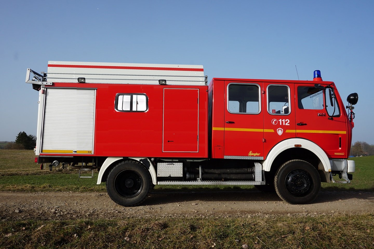

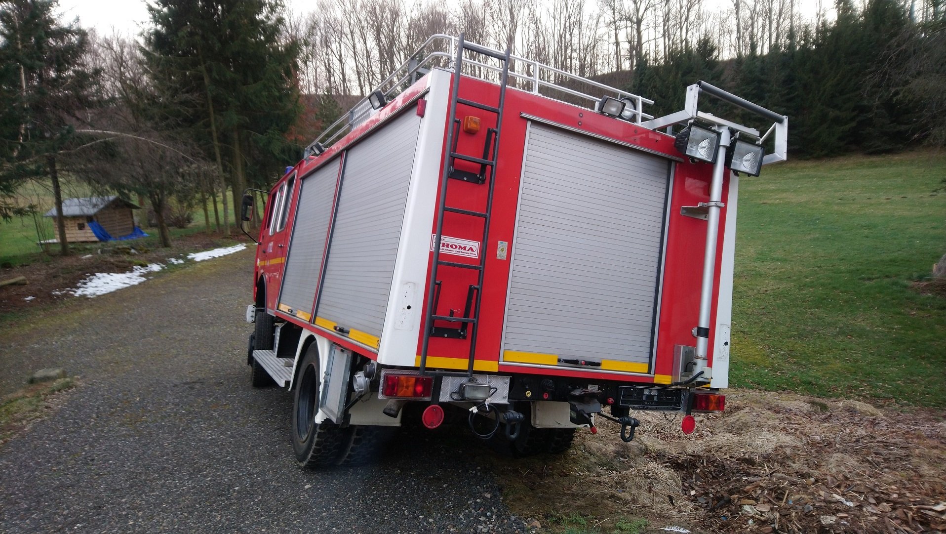

Hallo und Grüße aus dem Erzgebirge.
Haben einen Mercedes 1017 AF mit Ziegleraufbau. Nun steht er erstmal in einer trockenen Scheune und haben da paar Ideen, wie man dieses Fahrzeug zum Camper umbauen könnte.
Wir planen, den Ziegler-Koffer auf dem Fahrzeug zu belassen, ensprechend mit einem Aufbau auf Stehhöhe zu bringen und die Rollos teilweise mit Blech und innenliegenden Stahlgitterrohr zuzumachen.
Dies wäre dann eine Variante ohne federgelagerten Hilfsrahmen.
Was passiert im Gelände oder bei Unebenheiten? Entstehen Risse?
Oder ist von so einer Variante eher abzuraten?
Wie sind Eure Erfahrungen damit? Bin auf Eure Meinungen gespannt und sag dafür schonmal Danke!

Der Koffer hat einen Grundrahmen der mit dem Fahrzeugrahmen fest verbunden scheint.

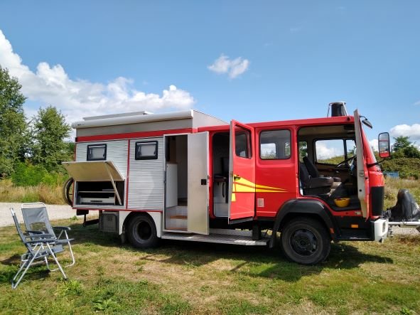

Hallo LKW Tramper......

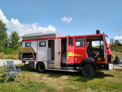

also ich hab auch den original Koffer im LOW-Budget verfahren ausgebaut, inclusive Mittelgang Erhöhung wegen Stehhöhe.... alles sogar H-Konform zugelassen vom Tüv´ler......

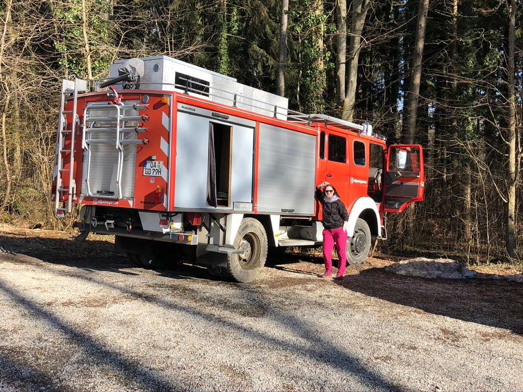

Re: Low Budget Ziegler Feuerwehraufbau zum Wohnkoffer ausbauen
Ich hänge mich hier mal an
mein Auto ist zwar kleiner, nur 4x2 und der Koffer von Schlingmann, aber ich fange auch gerade mit dem Umbau an und bin dementsprechend sehr an Details interessiert!
Hallo Frank! (es gibt jetzt also einen Namen)
Wir haben es ganz einfach gelöst.... kannst auch mal bei Instagram schauen: alpensyncro
ich hab einfach Holzwände aus Dreischichtplatten gesetzt, dann 2 cm Dämmung und innen nochmal Dreischichtplatten.
mit der Luftschicht zwischen den Rollos und Innenwänden, finde ich eine super Isolierung! ( wie gesagt, auf Instagram sind viele post vom Ausbau.......
bis jetzt keine Probleme gehabt und ganz.
wenn du sonst noch fragen hast, kannst dich gerne melden...
liebe grüsse Klausi mit der Bine (meine bessere hälfte)

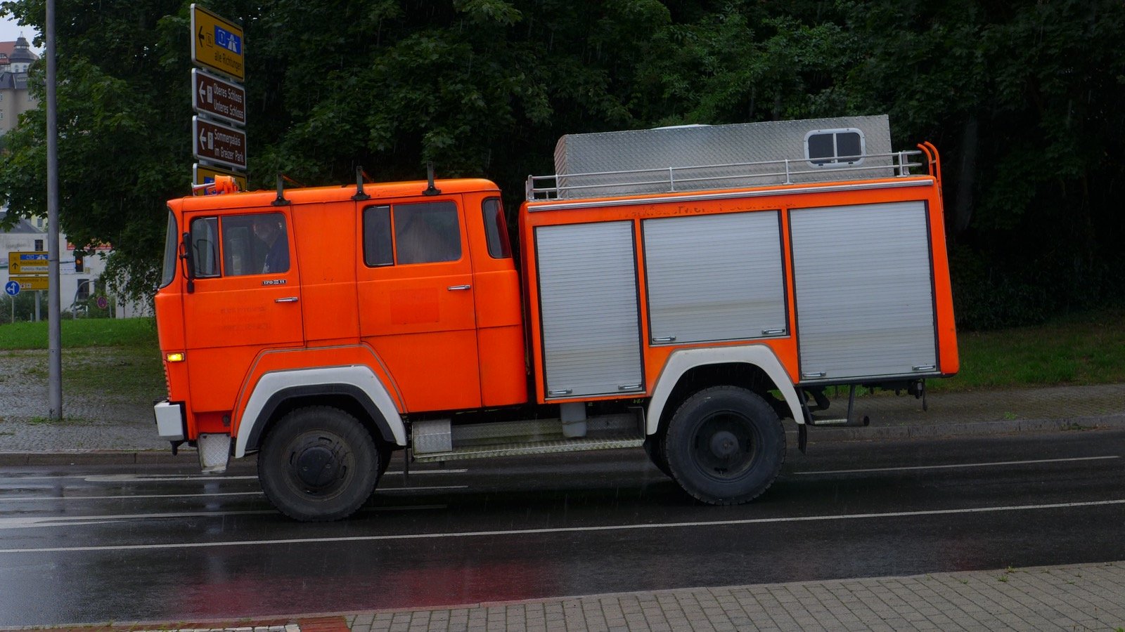

Unser Koffer war eine Zeit lang fest mit dem LKW Rahmen verschraubt , wir fahren nicht extrem ins Gelände , dachte das wird der schon verkraften , nu bin ich schlauer .Ideal ist anders , der Koffer hat 2 Einsätze fest verschraubt in Marokko überstanden .Dann habe ich Hilfe bekommen und der Aufbau wurde Federgelagert.Bei der Demontage der alten Befestigung waren aus normalen Bohrungen Langlöcher entstanden . Wie lange das ganze so noch gehalten hätte ?? Fakt ist ohne zum mindest Federlagerung würde ich maximal auf der Straße auf Dauer herum fahren.

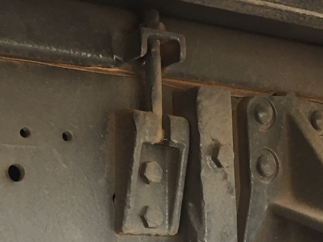

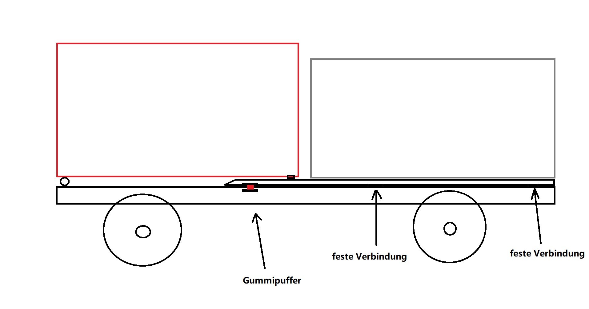

Hallo Leute, werde vom Rahmen und der Befestigung die nächsten Tage mal paar Aufnahmen machen und hier reinstellen.
Ich hatte an eine Verstärkung/Vergrößerung der Rahmenbefestigung mit Langlöchern gedacht. Muss mir das selber nochmal genauer anschauen, ob das überhaupt möglich ist.
In Betracht käme noch aus meiner Sicht eine "Kiste in der Kiste" - Lösung.
Sozusagen ein Wohnkoffer im Feuerwehrkoffer der nicht fest verbunden, sondern nur geführt eingebaut und damit Bewegungen des Koffers mitmachen kann.
Gruß Frank
Hallo Frank , wenn der Koffer einen eigenen Rahmen hat dann ist es keine Raketentechnik den auf Federlagerung um zubauen. Langlöcher eignen sich dafür nicht.
Gr. Garfield

anbei eine Zeichnung zum Trägerrahmen des Feuerwehraufbaus.
Der Feuerwehraufbau ist auf einem längeren Rahmen befestigt, der unter das Fahrerhaus läuft.
Nur unter dem Fahrerhaus sind, wie Martin schon schrieb, Gummipuffer gelagert. Die hinteren Befestigungen sind fest mit dem LKW-Rahmen verschraubt.
Das Fahrerhaus kann sich also dadurch unabhängig vom Aufbau bewegen, der Feuerwehraufbau ist dagegen relativ steif.
starke Verschränkungen müssen also in den Koffer hineingeleitet werden.
Ich will dazu die Hinterachse einseitig mal anheben um mir davon mal ein Bild zu machen. Werds dann hier mal hochladen.
Die Umsetzung will halt alles gut überlegt sein.
Viele Grüße erstmal an Euch, Frank

Hallo Gemeinde, hallo Frank.
Ich fahre einen MB 1222 NG Doka von 1990. Der Zwischenrahmen sieht fest verschraubt aus, hat aber seitliches Spiel. Unter der Doppelkabine gibt´s bei mir Gummilager und in der Mitte die auf dem Foto zu sehenden "T"- Bolzen (ich versuche gleich mal, ein Foto hochzuladen), die ein seitliches verschieben zum Hauptrahmen erlauben. Nur mal so als Randnotiz. Die Geländetauglichkeit geht aus meiner Sicht nicht über schlechte Feldwege hinaus. Das reicht für die Feuerwehr bei voller Beladung inklusive des Löschtankes. Als Camper kommst Du wohl nicht in die Grenzbereiche, solange Du nicht ins anspruchsvolle Gelände fährst. Als fleißiger Leser dieses Forums und praktizierender Mechatroniker (PKW) ist mir aber auch klar, das zu einem Exmo auch ein passender Zwischenrahmen gehört.

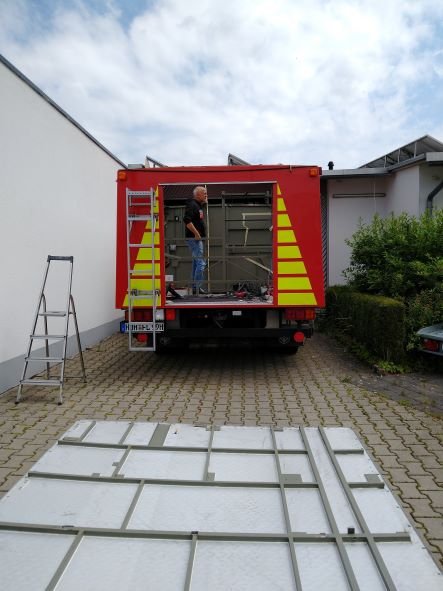

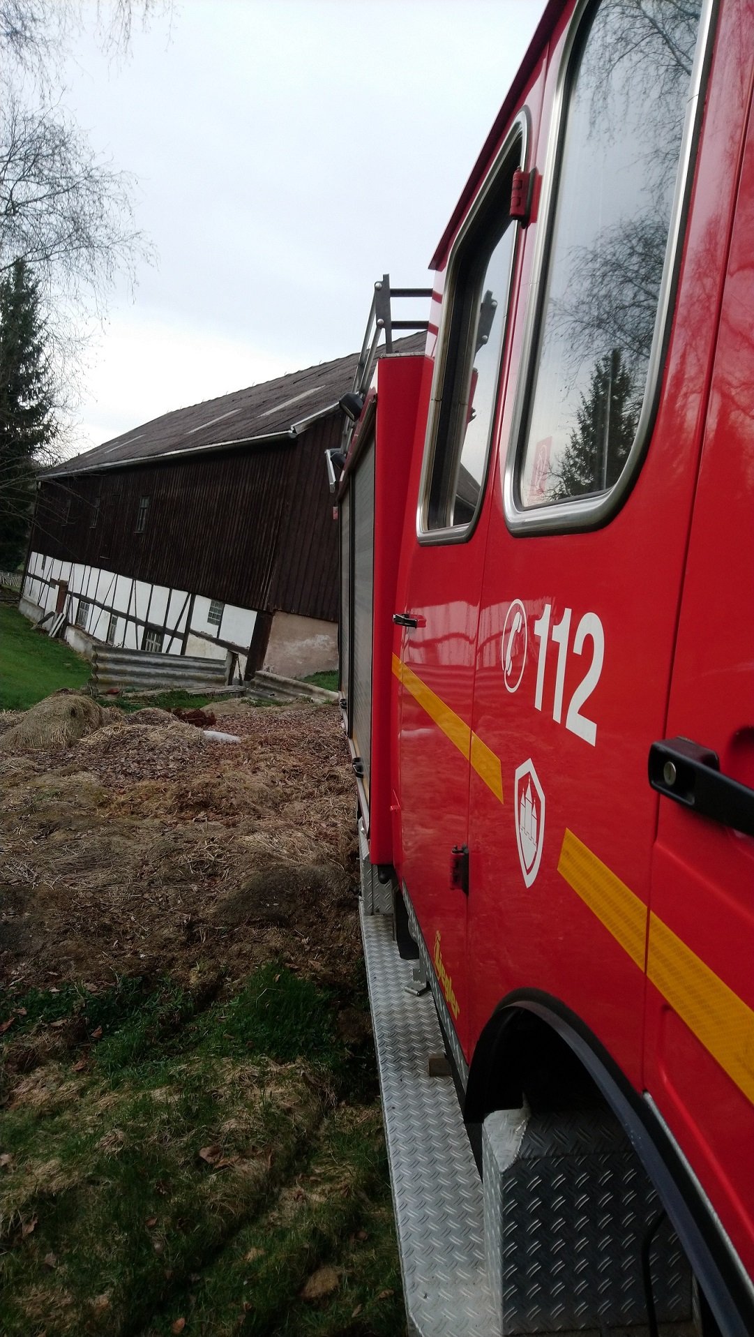

Hallo Thomas, Gemeinde und an alle Interessierten,
hab mal ein kleinen Verschränkungstest gemacht. ... Dazu paar Bilder.
Ich will mal sehen ob ich irgendwo noch ne bessere Stelle finden kann und mach da noch paar Bilder.
Ein leichter Verzug ist zu erkennen. ... Für hartes Gelände ist es nicht ratsam.
Jedoch selbst auf befestigten Straßen, vorallem bei schrägabfallende Abbiegungen könnte das schon zu Schäden des Innenausbaus führen, wenn man Diesen zu steif ausführt.
Würde mich über Erfahrungen und Umsetzung mit so einem Kofferausbau auf jedefall freuen.
Gruß Frank
Gruß Frank
Moin.
Ich habe mehrere Koffer mit Mercedes-NG mit zumindest Ziegler-Aufbau gesehen.
Logischerweise entsprachen alle der MB-Aufbaurichtlinie. Der Zwischenrahmen des Feuerwehrkoffers muss aufgrund der ARL bis über den hinteren Federbock der VA gehen. Und zwar unter der Kabinenlagerung der DoKa durch. Da bleibt bei einer Federlagerung des ZR vielleicht ein Raum für Bewegungen in der Höhe von 80mm...
Und damit da keine Begegnung zwischen ZR und Kabine passiert, deshalb ist die ZR-Lagerung so starr. Der Fw-Koffer von Ziegler ist dann überall vom ZR mit Querträgern wie ein Gitter (vielleicht Schachbrettraster) am ZR angeschweißt. Die Gitter sind dann nur mit Tränenblech mit elastischen Fugen belegt. Die Bleche selbst sind dann auf den Trägern vernietet. Das, was schwer ist (Tank und Pumpe) liegt direkt auf dem Rahmen. Hier ist dann kein Boden.
Mein Kofferdach war geschraubt und auf die Wände aufgelegt, damit sich das bewegen kann. Hier war bei mir alles dicht. Erstaunlich bei der Kofferbewegung. Anders die „Bodenbleche“ auf dem Gitter. Hier gab es etliche Langlöcher der Vernietungen und eben lose Nieten...
Zusammengefasst kann sich der der ganze Koffer bewusst in sich tordieren. So funktioniert dieses Aufbaukonzept. Vergleicht man die „Einrichtung“, sprich die Regale, Schübe, etc. dieser Fw-Koffer mit einzubauenden Möbeln, müsste man diese wohl in sich sehr flexibel konzipieren. Oder eben vielleicht Module, wo sich die Einbauten gegeneinander bewegen könnten. Einschließlich des Fußbodens. Eine durchgehende Bodenplatte als Oberboden auf unterschiedlichen Dämmstoffstärken um die Ebenen auszugleichen halte ich nach eigenen Versuchen und Gedanken an meinem Auto für nicht ratsam. Es sei denn, man bleibt in recht ebener Topographie.
Komplexes Ding...
Komplexes Ding...
Grüße Martin

Wie Martin schrieb, ist der Hilfsrahmen quasi starr.
Für den Ausbau also Innenwände Bauen, die sich gegeneinanfer und gegen den Koffer verdrehen können. Ich würde also die vordere und hintere Rückwand über die volle Breite gehen lassen und die Längswände stumpf dagegen stoßen., so dass diese sich mit dem Koffer verdrehen können. auf eine Trag-UK dann Dämmung und eine torsionsfähige Deckplatte drauf. Die Innenwände sind etwas schwieriger zu bauen, es könnte aber mit trapezförmigen Wänden, die in "Schuhen" beweglich sind funktionieren. Magirus baut Federlagerung, da ist alles einfacher.

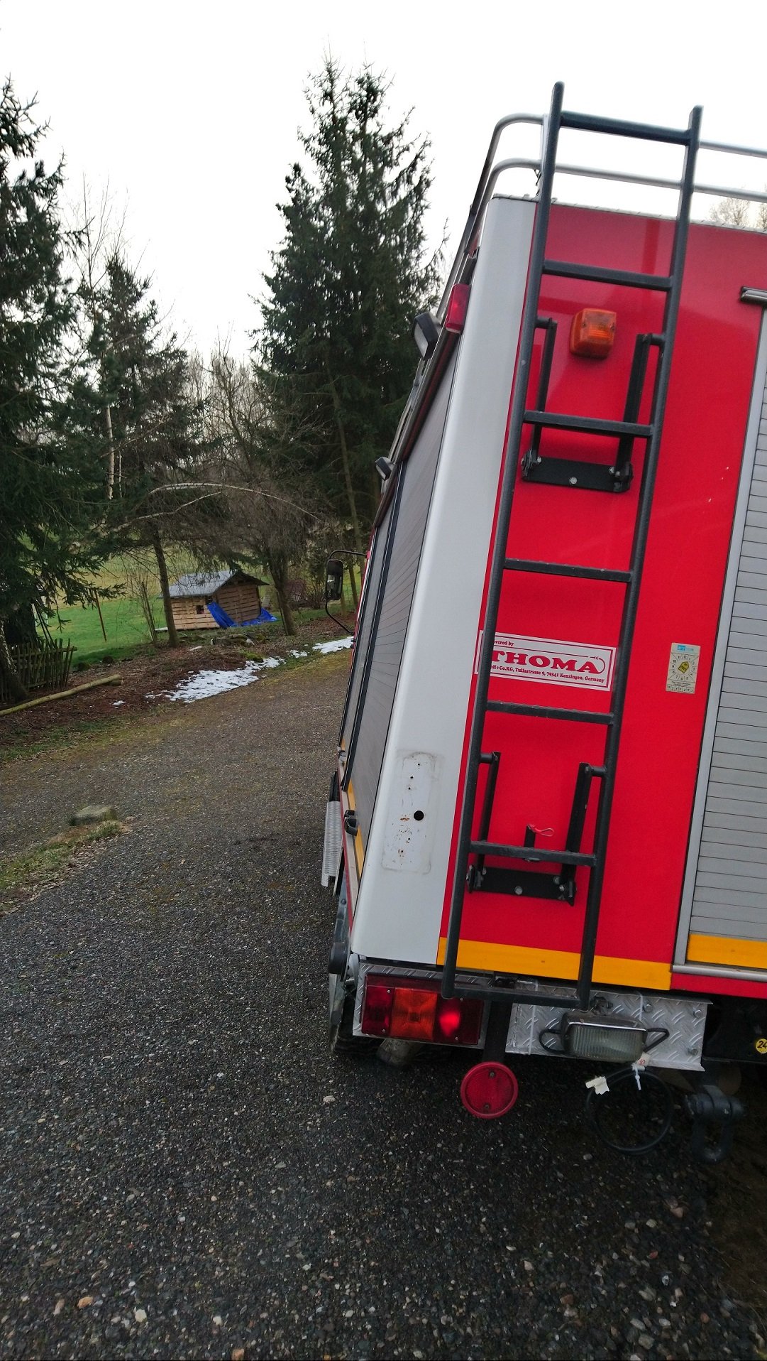

Hallo Frank,
ich habe den Koffer meines Magirus mittlerweile um 50 cm angehoben. War eigentlich einfacher, als ich gedacht habe. Nur das Dichtkriegen war eine kleine Odysee. Wenn du aus dem Erzgebirge bist, könnte man sich ja mal zum gegenseitigen Ideenaustausch treffen. Ich komme aus dem Vogtland und eine kleine Ausfahrt ins Erzgebirge macht bestimmt Spass.... Gruß

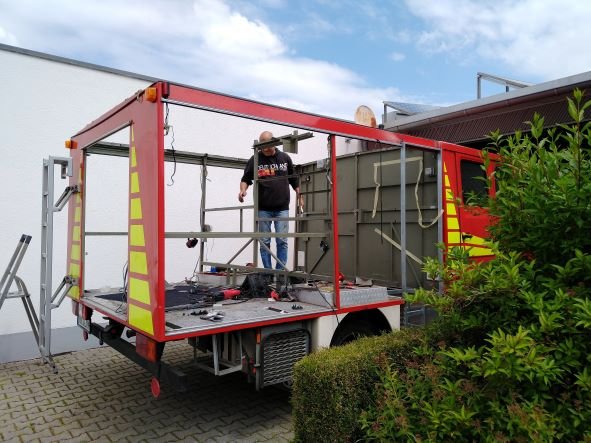

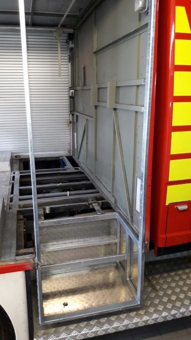

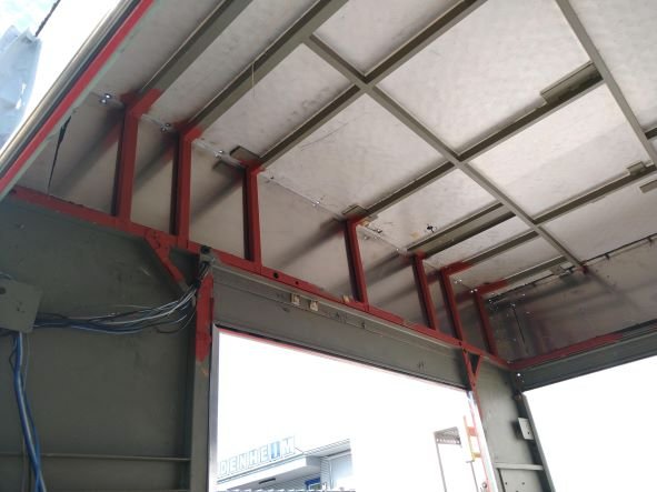

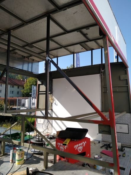

wir haben unseren Ziegler Koffer um ca 35cm erhöht.
Mit einer Art Ständerbauweise, siehe Bilder... Das Dach komplett abgenommen Dazu den Rahmen getrennt
Erhöhung und Dach wieder drauf Den Eingang haben wir tiefer gelegt So sieht es aktuell aus Die Rolläden sind Sandwichplatten, foliert.
Grüße und viel Erfolg,
Dirk
