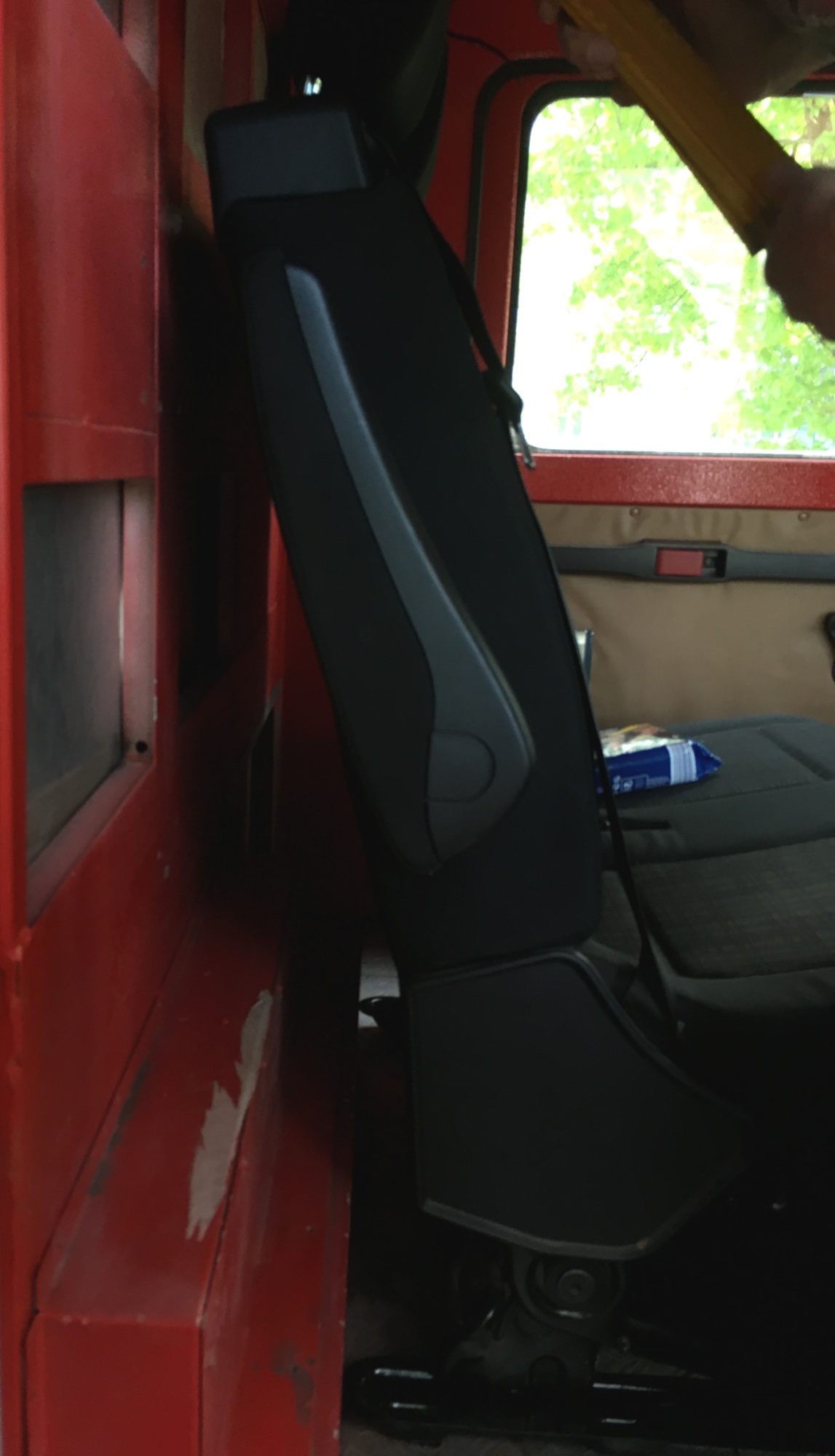

Habe die Maße jetzt nicht parat, aber wir haben eine (Rück-) Sitzbank aus einem neuen Ford Transit, inkl der Befestigungsschienen. Die hat 2 vollständig integrierte 3-Punktgurte mit Aufrollern.
Vorne im FH haben wir eine 2er-Sitzbank aus einem L2000. Da ist die Rückenlehne teilbar. Was super für den Durchstieg ist.
Allerdings mussten die Gurte an je einem Punkt an der FH-Rueckwand befestigt werden. War aber kein Problem.
Gruesse
Carsten

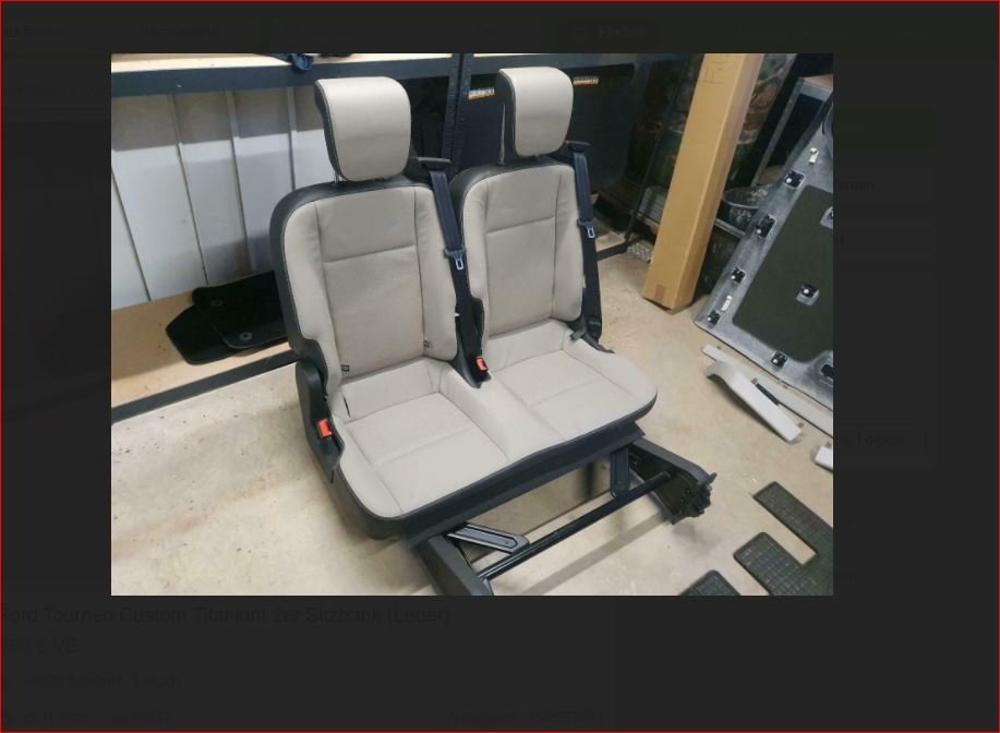

Genau das ist das Problem, daher die Suche nach einer Bank mit inttegrierten Gurten.
Das ist dann wahrscheinlich die angesprochene Bank aus dem Transit Custom. Die wäre ideal, wenn sie nicht etwas zu breit wäre (1,00m).brummiwomo hat geschrieben: ↑2021-03-12 22:11:41Habe die Maße jetzt nicht parat, aber wir haben eine (Rück-) Sitzbank aus einem neuen Ford Transit, inkl der Befestigungsschienen.
Nur zur Info: Das Ding soll in einen Düdo und die Dinger haben leider nicht allzu viel Innenbreite. Da zählt jeder cm.

das ist natürlich eine sehr schöne Universal-Lösung (allein durch das Gutachten), aber preislich einfach deutlich über meinem Budget.
Die 90cm reichen uns. Aktuell habe ich zwei Touran-Sitze auf Eigenbau-Konsole, die sind auch nicht breiter. Mit Isofix + Kindersitz hat das auch sehr gut funktioniert, nur sind die Kids mittlerweile gewachsen (konnte ich ja nicht ahnen) und jetzt braucht´s eben 3-Punkt-Gurte.
Ich werde wohl einfach die Augen offen halten müssen und bei einer halbwegs "günstigen" Vito-Bank zuschlagen. Das häßliche "Bunte-Flecken-Muster" gibt´s dann aber gratis dazu (die Herren Designer haben wohl damals etwas gesucht, das zum Rest der Dreckskarre passen sollte).

Ich habe jetzt eine Sitzbank vom Ford Custom in Leder gefunden und gekauft. Die passt farblich genau zu den Sitzen in der Kabine. Und die Ford Sitze finde ich sehr bequem. Noch für 100€ ein paar Schienen dazu. Dann brauch ich da nicht rumschweißen. Unterm Koffer ist genug Metall um die zu befestigen. Und man kann die Rückenlehne umklappen. Mal gucken ob man die auch auf den Schienen vor und zurück verstellen kann.
Oder ich baue doch ein eckiges Gestell, wo man einfacher was drunter packen kann.

Ja, die Ford Custom Sitze sind super. Wie ganz oben geschrieben, sind die für meine Anwendung leider etwas zu breit (die müssten ca. 1,00m haben, richtig?).
