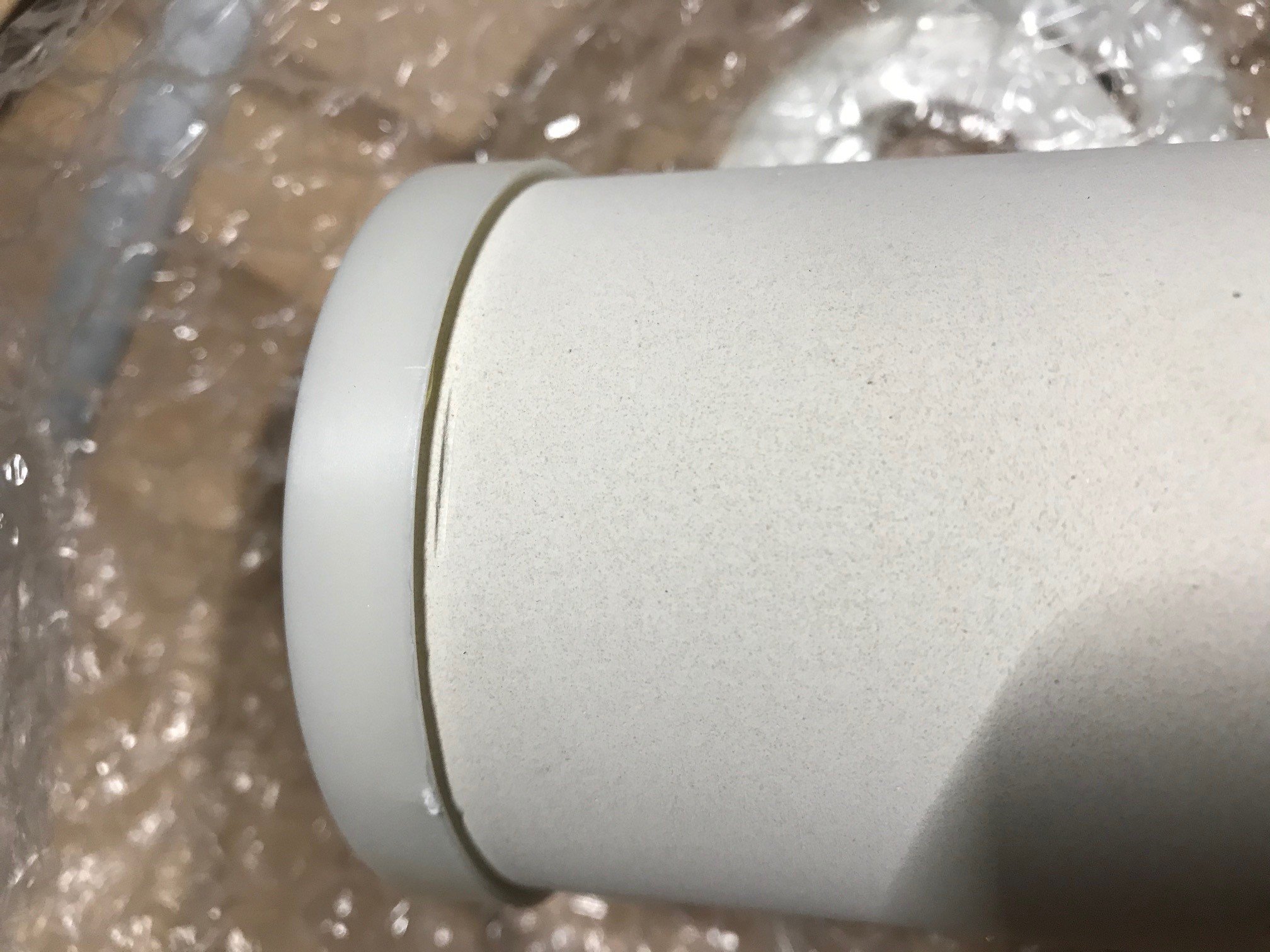

Sorry, hatte deinen Post falsch verstanden, ich habe 10" Filter im Einsatz. Wenn du absolut auf 5" festgelegt bist (bei der Durchflussmenge hätte ich Bedenken...) dann könntest du dir überlegen, 10" Filterpatronen zu kaufen und diese in der Länge zu halbieren, 2 für 1 sozusagen :-) Ich denke die lassen sich relativ einfach mit einer Säge halbieren. unten und oben sind bei mir jeweils eine Kurstoffkappe mit Dichtung drauf, die kann man abziehen und wenn man gerade sägt einfach wieder drauf stecken und mehrfach verwenden.

zersägen hört sich nach einer Idee an, Kohlefilter in 5 Zoll sind ja Problemlos zu bekommen.
Hast Du eine Idee ob man die mit einem Metallblatt einfach zerstörungsfrei zersägt bekommt?

Hallo Frank,
Habe mal probiert, geht ganz einfach mit der Metallsäge, sägt sich fast wie Zwieback. Auf dem Foto siehst du oben eine kleine Kerbe, da das ein neuer Filter ist habe ich nicht durchgesägt.... :D

Ich werde dann mal eine 10Zoll Kartusche kaufen und durchsägen um zu testen wieviel Wasser dann am Ende mit der 5Zoll Lösung fließt.
