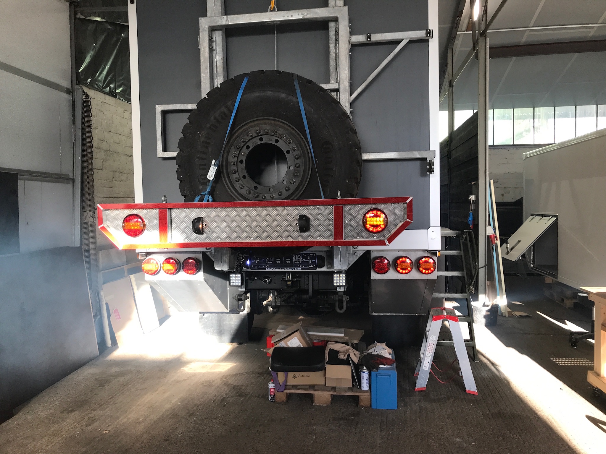

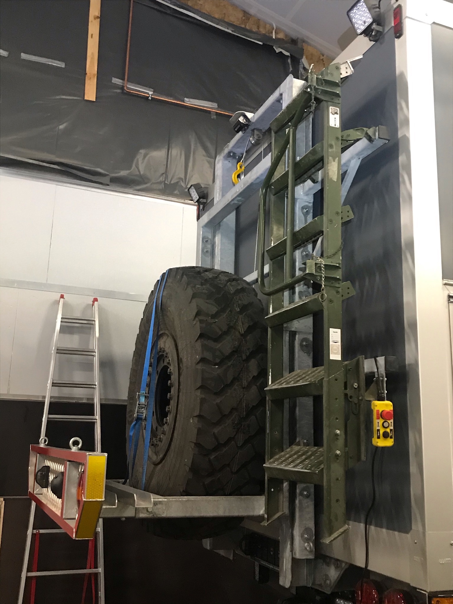

ich habe eine kombinierte Variante aus Fahrrad- und Reserveradträger gebaut. Die Rückleuchten am Fahrradträger speise ich über die sieben-polige Anhängersteckdose für 24volt ein. Laut Tüv müssen die Rückleuchten immer paarweise angebracht sein.
VG Uwe
VG Uwe

Ich würde mich über Fotos von der Lösung sehr freuen. Vor allem von der Befestigung am Fahrzeug. Bin selbst gerade an einem ähnlichen Projekt.
Gruß Tom
Gruß Tom
