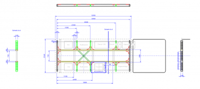

- Anbei eine Skizze, wie ich mir den Rahmen vorstellen könnte
Also auch aus der Beschreibung geht hervor, dass der Rahmen torsionssteif werden soll. In der Zeichnung ist zu erkennen, dass die Längs- und Querträger aus Vierkantrohr bestehen. zusätzliche Kreuzaussteifung und Eckverstärkungen sollten deutlich genug sein.
