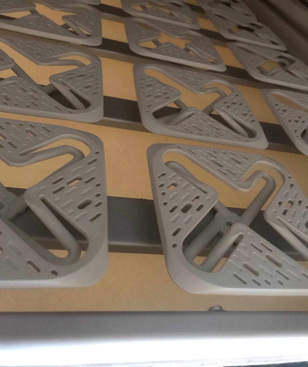

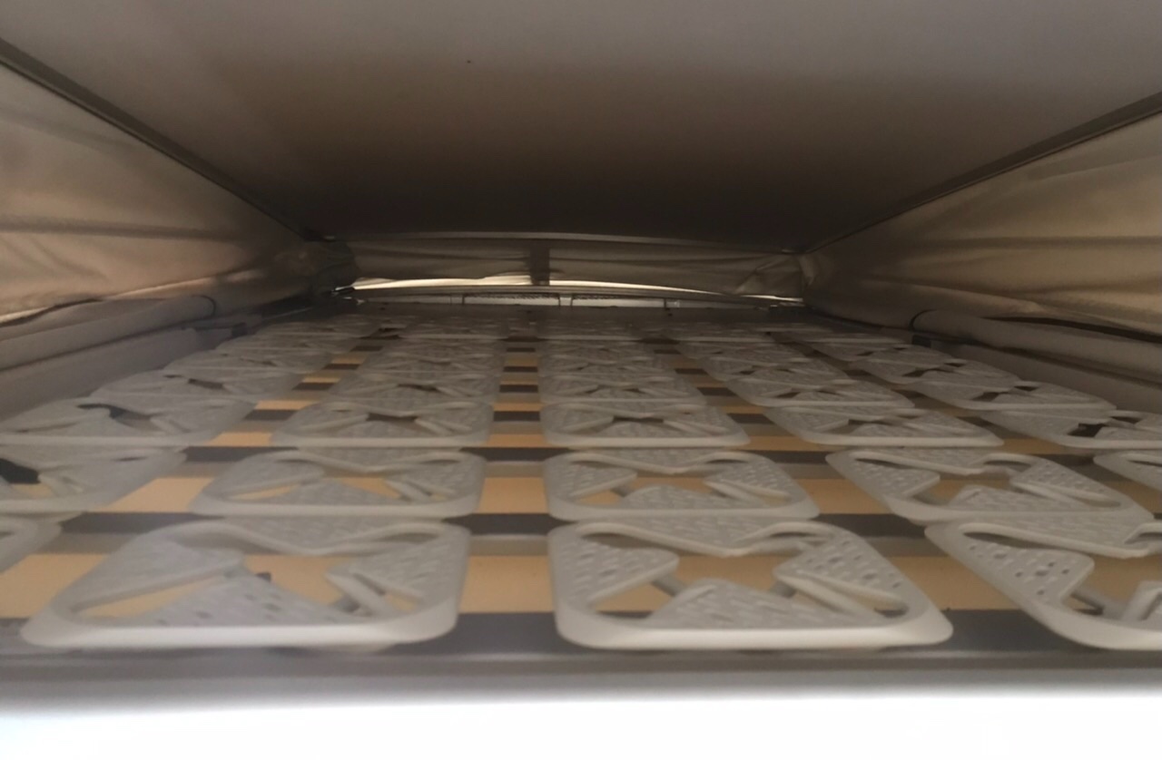

Re: Federbettsystem
Moin.
Ich habe im MarcoPolo einen Lattenrostaufbau mit Tellerfedern und 5cm Hartschaum-Matratze. Von unten ist das nur mit einem Tuch bespannt.
Das ganze Ding hat einen Gesamtaufbau von 90mm.
Ich schlafe da super drauf. Ich bin auch kein Leichtgewicht (90-92 kg). Zuzüglich Freundin (58kg).
Das Bett ist nur 1,30 breit.
Erstaunlich, was diese Betten können. Ich werde in meinem Koffer das als Hubbett nachbauen.
