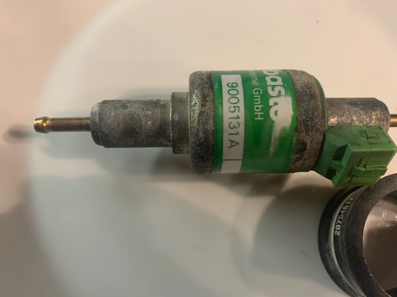

Soo das gute Stück bekommt Spannung von Steuergerät und hat am Multimeter gemessen einen Widerstand von 18 Ohm. (Wirkt unauffällig)
Jetzt liegt die Pumpe auf nem Teller und sieht aus wie aus einem Stück... wie geht sie denn auf? Unter der Volvoschelle war auch ne Webasto Nummer... aber zu der finden sich keine Angaben

Auf, üblicherweise gar nicht.
Mit Nennspannung getaktet sollte sie merklich klacken.
Re: Fördermenge Webasto DW80
Tut sie nicht... kein Ton ... 18ohm aber klickt nicht.
Ich nehme an verklebt.
Leider habe ich kein Ultraschallbad zu Hause
Habe neue bestellt aber bis dahin ist März... die Originale ist unbezahlbar.
