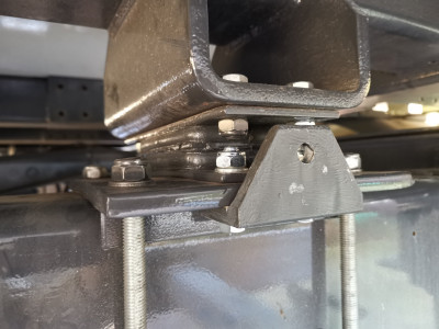

bei der verbauten Rautenlagerung beim MAN 8.136 (G90) hat nur das vordere Elastomerlager standardmäßig einen Sicherungsbügel
gegen zu große seitliche Verdrehung oder gar eventuellem Abriß des Lagers.

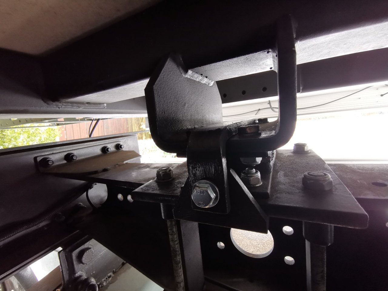

Das sieht dann so aus. Am hinteren Lagerbock ist dieser Sicherungsbügel leider nicht vorhanden, warum auch immer.
Das sieht dann so aus. Das hat mir von Anfang an nicht gefallen, zumal durch die Fahrgestellverlängerung eventuell auch eine größere
Seitenauslenkung möglich war.
Immer ruhig schlafen war da einfach nicht möglich, dass ging mir ständig durch den Kopf, wie ich das auch sichern könnte.
Also musste eine Lösung her, die mich beruhigt und einfach eine zusätzliche Sicherheit bietet.

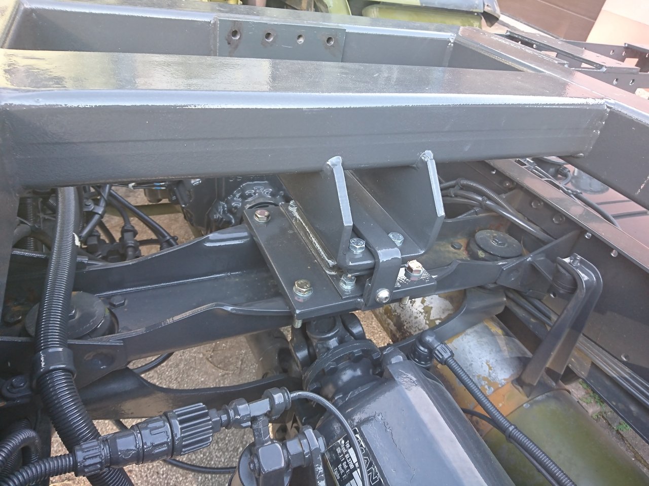

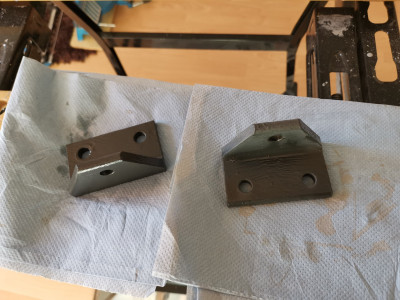

Zuerst habe ich zwei Winkel anfertigen lassen, Material 50x50x8.
Eigentlich wollte ich Winkel blank kaltgezogen verwenden, aber die waren so kurzfristig nicht verfügbar und ich hätte eine größere Länge bestellen müssen.
Also wurde es einfacher Winkelstahl, bei ebay kurzfristig lieferbar.
Da durften die Azubis etwas programmieren üben.
So sahen sie kurz vor dem Einbau aus: Und so sehen sie nach dem Einbau aus: Dann konnte ich das Maß für den Bügel ausmessen.

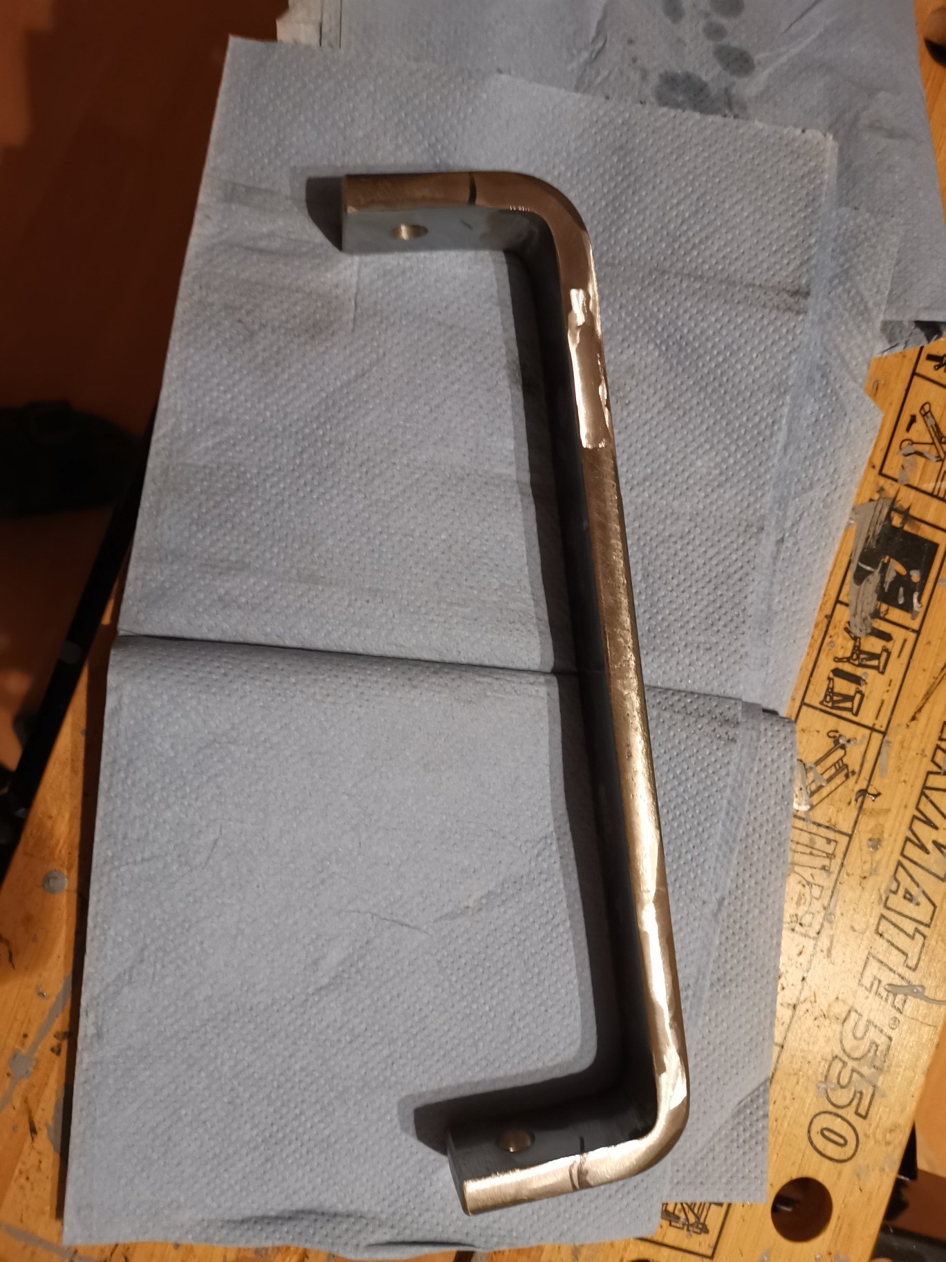

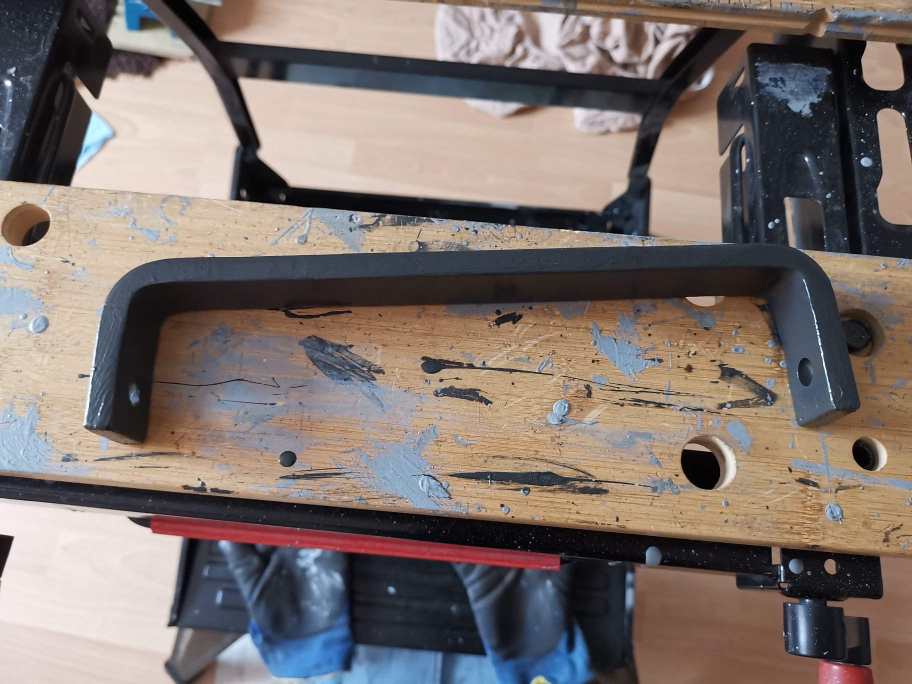

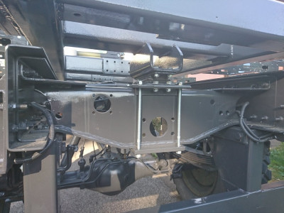

als nächstes hat mir dann ein befreundeter Stahlbauer den Bügel gebogen, Material 30x10.
So sah er dann roh aus: Und so dann fertig für den Einbau:

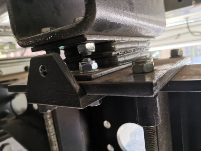

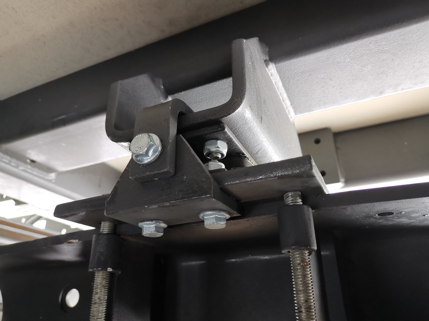

So sieht der Sicherungsbügel jetzt fertig eingebaut aus.
Hier ein Blick nach innen:
Hier noch ein vielleicht wichtiger Hinweis.
Die Schraubenköpfe im Lager innen wurden so ausgerichtet, dass immer die stumpfe Seite zum Bügel zeigen tut.
Auf Grund der Maße ergibt sich jetzt ein Verdrehbereich von ±2mm, bis die Schraubenköpfe am Bügel anschlagen.
Das sollte reichen, um einen ausreichenden Arbeitsbereich des Lagers zu ermöglichen, gleichzeitig wird jetzt auch hinten
ein Abscheren des Lagers verhindert.
Ich bin mit dem Ergebnis zufrieden und kann jetzt wieder ruhig schlafen.
Gruß Uwe

Re: Nachrüstung einer hinteren Rautenlagersicherung für den MAN 8.136 / G90
Hi Uwe,
dein Bügel wäre mir persönlich zu knapp eingebaut.
Kami
Kami
- Konstrukteur
- Beiträge: 2222
- Wohnort: Ottweiler/Saarland
Hallo Kami,
da ist noch Luft dazwischen.
Das ist ja jetzt der Anblick bei unbelastetem Zustand des Fahrzeuges.
Wenn dann noch 400l Wasser gebunkert sind und der Rest drin ist, vergrößert sich der Spalt noch.
Gruß Uwe
Gruß Uwe
Hallo Uwe,
ich kann das leider nicht beurteilen wie sich die Lager verhalten.
Aber was mir etwas Bauchweh verursachen würde, ist der nicht vorhandene Übersand der Gewindestangen. Die Selbstsichernden Muttern erfüllen so ihren Zweck nicht.
Ließe sich aber ja schnell ändern.
Rico
Rico
Hallo Sigi,
danke Dir, ich glaube auch, dass das jetzt die gewünschte Sicherheit bringt, die ich mir gewünscht habe.
Da der vordere Bügel auch schon bei vielen anderen Fahrzeugen zuverlässig (selbst auf Piste/Gelände...) seinen Dienst tut,
sehe ich keinen Grund, warum das hinten nicht auch funktionieren soll.
Hallo Uwe,
alles schick und sauber gebaut!
Sieht sehr gut aus.
Aber: Ick würde ja nu doch mal ein Rad anheben. Nur so aus Neugier!
(Mein Stapler bekommt es diesen Sommer (hoffentlich) auch mit meinem Laster zu tun!)
Gruß Sven
Hallo Sven,rotertrecker hat geschrieben: ↑2021-01-25 22:51:29Hallo Uwe,
Sieht sehr gut aus.
Gruß Sven
danke.
Im Moment ist das Fahrzeug noch im Winterschlaf.
Aber im Frühjahr fahre ich entweder bei einem befreundeten Landwirt mal wieder über die Äcker,
da wird sich auch bestimmt mehr wie eine Böschung finden lassen.
Saverne steht dieses Jahr auch auf meiner Wunschliste.
Dann gibt es auch mal ein Foto.
Gruß Uwe
Täuscht das auf dem 2. Foto oder ist die Grundplatte für das Elastomerlager schon durch die vertikalen Schrauben um den Querträger geknickt worden?
Hallöchen,
vorab, ich bin kein Experte für Rautenlagerung.
Was ich nicht verstehe, was hat überhaupt ein Elastomerlager in der Lagerung
verloren? Ich hätte ne riesen Panik wegen Abscherung beim echten Geländeeinsatz.
Was ich nicht verstehe, was soll dieser mickrige Bügel im echten Geländeeinsatz
überhaupt bringen? Soll der echt was "verhindern"? Oder kannst du so besser schlafen?
Für mich ist das ganze "Konstrukt" nur was für die Straße und da hätte ich schon Angst.
Sorry, das sind meine eigenen Gedanken und nicht gleich alles in den falschen Hals bekommen.
Hallo,Nosilentrunning hat geschrieben: ↑2021-01-29 1:00:02Täuscht das auf dem 2. Foto oder ist die Grundplatte für das Elastomerlager schon durch die vertikalen Schrauben um den Querträger geknickt worden?
nein, dass täuscht nicht.
Ist aber bei allen mir bekannten Fahrzeugen so und tut der Funktion der Lagerung bisher keinen Abbruch.
Liegt einfach daran, dass am Querträger ein großer Radius vorhanden ist, der im Lager durch einen rechten Winkel ersetzt wurde.
Scheint der Flächenpressung aber keinen Abbruch zu tun.
Gruß Uwe
Hallo Stefan,WMFStefan hat geschrieben: ↑2021-01-29 7:44:04Hallöchen,
alles gut, ich bekomme da nichts in den falschen Hals.
Also ich weiß zumindest von einem User, der mit der originalen Lagerung bis Asien (Mongolei....) unterwegs war
und das völlig ohne Auffälligkeiten/Problemen.
Und wenn Du mal mitgefahren bist, merkst Du, wie ruhig das Fahrzeug fährt. (gegenüber manch anderer Ausführung)
Und selbst im Gelände kann ich bisher nicht klagen!
Der Bügel am vorderen Lager war ja schon Original vorhanden.
Ich wollte hinten einfach noch eine zusätzliche Sicherung gegen Abscheren haben. (wie vorne halt/Begrenzung der seitlichen Auslenkung)
Und wieso mickriger Bügel???
Flachstahl 30x10 mit M10-er Schrauben befestigt ist doch nicht mickrig.
Wo das Lager doch nur eine Last von etwa 750kg aufnehmen muss!
