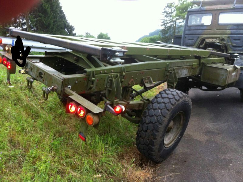

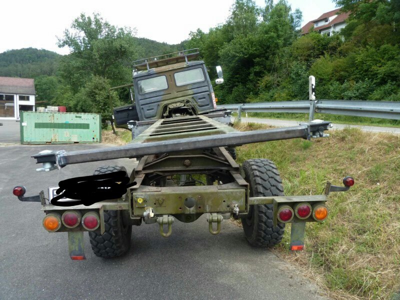

tät gern auf mein 160D15 Eckhauber eine Dreipunktlagerung bauen. Wie die von den dänischen 110-16, nur umgedreht mit Wippe vorn.
Ist die soweit durchdacht, daß ich die einfach kopieren kann? Ohne die Träger mit den Locks. Oder würdet ihr die ändern oder sogar ganz was anderes empfehlen? Als Material würd ich St52 nehmen.
Hat jemand so ein Audo und könnte mir mit paar Maßen aushelfen? Des Audo auf den Bildern steht grad in Mexico.

ich hab nen dänischen 110-16 mit der originalen 3-Punkt-Lagerung hierstehen.
Kannst mir gerne schreiben, welche Maße du wissen möchtest, dann mess ich am Wochenende mal nach.

Hallo Hugo,
eine 3-Punkt Lagerung ist einfacher zu bauen wie eine 4-Punkt Lagerung und verwindet genau so gut. Allerdings sind die Fahreigenschaften schlechter und man benötigt mehr Freigängigkeit, da die Wippe etwa um den doppelten Winkel kippt wie die Wippen bei einer 4-Punkt Lagerung.
Damit die Wippe bzw. die Quertraverse vorne nicht mit dem Hilfsrahmen kollidiert benötigt man daher mehr Aufbauhöhe. Aussparungen im Hilfsrahmen dort wo die Quertraverse gegen den Hilfsrahmen kollidieren würden wären eher schlecht, da die Aussparungen den Hilfsrahmen schwächen so das der Hilfsrahmen seine eigentliche Funktion (Verringerung der Punktlasten im hochbelasteten Bereich des Fahrzeugrahmens am Federbock vorne) nicht mehr erfüllen kann.

Bin mit dem Laster mit der Wippe hinten probegefahren, mit Koffer drauf. Fühlt sich furchtbar an, weil die Kräfte vom Koffer in den Kurven in die Vorderachse eingeleitet werden. Hab Bedenken, daß das bei einer Vierpunktlagerung so ähnlich wär. Weil da ja auch das Lager das die Kräfte nach seitlich aufnehmen muß vor der Hinterachse am Rahmen zerrt. Bei einer Dreipunktlagerung wär das auf der Hinterachse. Für Straßenfahrt könnte ich vorn Gummiklötze reinpacken.
Oder lieg ich mit der Vorstellung daneben? Hab mir das nur so gefühlsmäßig ausgedacht. Hab keinerlei Erfahrung mit dem Thema.

Deine Vorstellung liegt daneben. Das ist bei einer Vierpunktlagerung definitiv nicht so. Eine vernünftig gebaute 4-Punkt Lagerung mit Festlager über der Hinterachse fährt sich schon ganz gut, viel besser als eine 3-Punkt Lagerung. Das ist auch der Grund, warum 3-Punkt Lagerungen aus etwas der Mode gekommen sind und nur noch selten gebaut werden. Ließ dich mal in die Aufbaurichtlinie vom Zetros ein. Dort ist alles ganz gut beschrieben und was zu beachten ist.

Ich finde das Fahren mit einer Vierpunktlagerung wesentlich angenehmer als mit einer Dreipunktlagerung. Burkhard hat es schon geschrieben, die seitliche Bewegung der oberen Kofferecken ist nur noch halb so groß.hugobaer hat geschrieben: ↑2021-01-22 21:08:57@Störenfried, danke für das Angebot. Schreib dir was ich genau brauch.

Der konstruktive Mehraufwand ist gering, idealerweise macht man die Wippe so, daß man sie vorne und hinten identisch verwenden kann.
