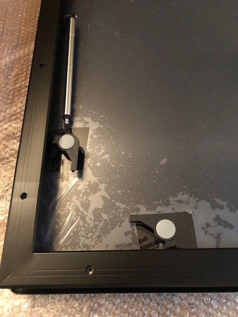

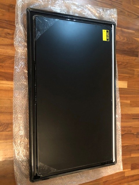

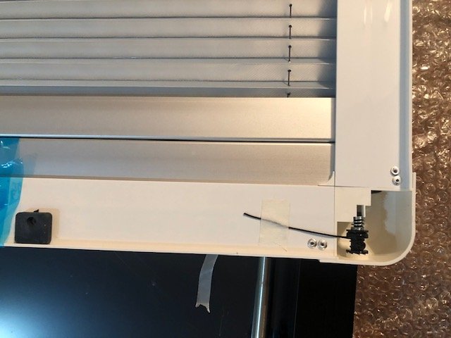

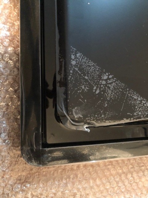

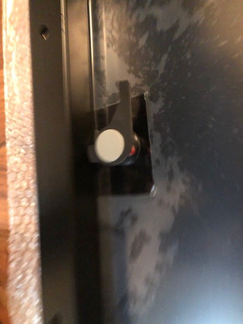

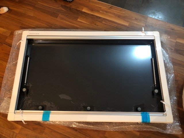

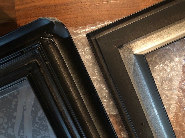

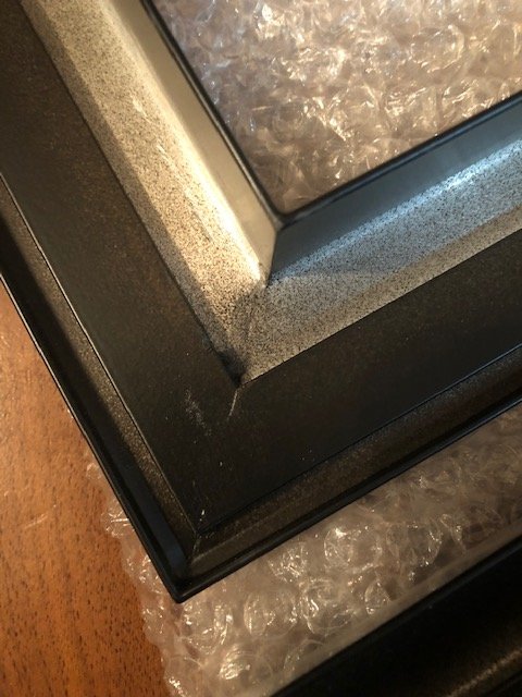

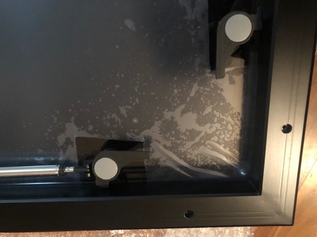

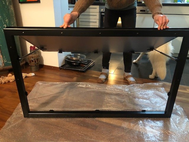

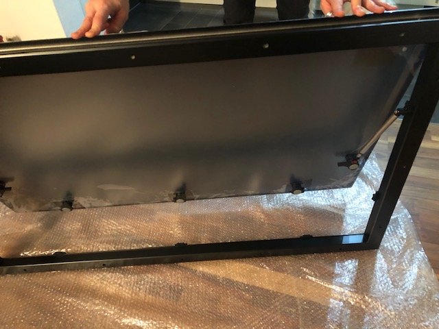

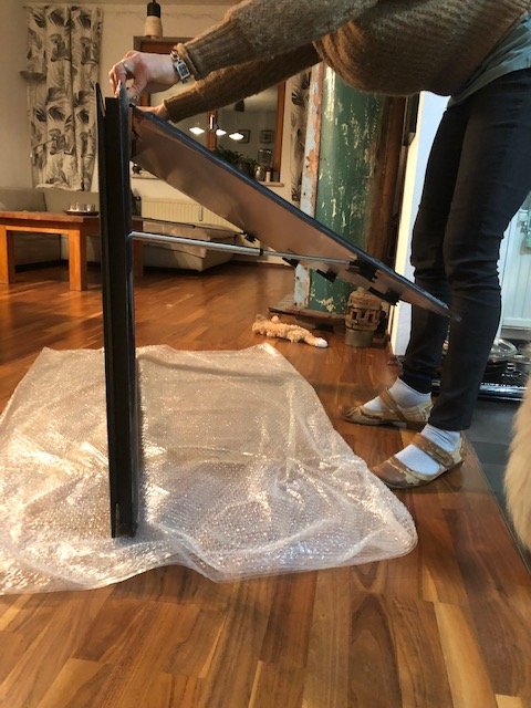

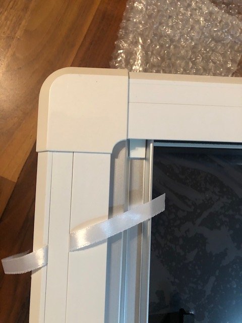

ich wollt mal fragen, wer schon Erfahrungen mit diesen Fenstern hier gemacht hat:
https://belluna.eu/kategorie/fenster/
Der Preis klingt mehr als verlockend! 150-260 Euro (je nach Größe), Kunststoff-Scheiben (klar, bei dem Preis) mit E-Zeichen, aber 100% Alu-Rahmen und inkl. Rollo/Fliegengitter!!
Ehrlichgesagt war ich da selbst skeptisch, zumal es weder genauere Zeichnungen noch vernünftige technische Infos auf der Website gab! Telefonische Nachfrage war auch eher mau...
Also - einfach mal eins bestellen und selbst ein Bild machen ;-) - wurde prompt nach 3 Tagen geliefert über Webshop und Paypal Zahlung.
Was soll ich sagen? Qualitätiv definiv weit besser als die bekannten Dometic/Seitz, sowohl was die Optik und Haptik als auch was die Verarbeitung anbelangt gibts nicht viel zu meckern. Dass es keine KCT sind versteht sich von selbst.
Alu Aussenrahmen und Innenrahmen greifen passgenau ineinander (bis 45mm Wandstärke, darüber ist ein Z-Profil zum tiefersetzen analog Seitz notwendig), Fenster werden von aussen rundum geklebt und dann von Innen der eine gegen den anderen Rahmen geschraubt. Rollo hat einen eigenen Rahmen der innen aufgesetzt wird. Kältebrücken sind theoretisch vorhanden, wenn innenrahmen und aussenrahmen aneinanderstossen, aber da lässt sich ja zumindest eine dünne Isolierung dazwischen packen.
Die Ausstellwinkel hab ich fotographiert, 3 Stufen inkl. Belüftungsstufe. Das Fenster auf den Bildern hat 1200x700 (also riesig!) und hat daher 5 Verriegelungen ähnlich Seitz.
Dichtung umlaufend ein solider Gummischlauch.
Der Rollo ist 100% licht- und Moskitodicht und gleitet sehr solide und satt, zusammentreffen Verdunklung/Moskito über Magnete.
Ach ja - Gewicht bei 1200x700 ist 10kg
Ersatzteilversorgung ist so ziemlich meine einzige Sorge...

Sieht gut aus für den Preis. Zeige bitte auch Bilder nach dem Einbau.

Danke fürs Testen.
Hatte die letztens auch gesehen und dachte noch, bei dem Preis lohnt sich das sleber entwickeln nicht mehr.
Bei dem Preis kann man auch nicht viel meckern.
Ich versuchs trotzdem mal:
1. Ich finde die Hebel rein optisch etwas klumpig, das ließe sich sicher eleganter machen.
2. Ich finde schade, dass die Scheiben nicht wie Reimos Carbest außen Plan sind (die Seitz ja auch nicht).
Aber wenn der Rest überzeugt, könnte ich damit leben. Klar, am besten alle Fenster in der gleichen Größe planen, und gleich ein Ersatzfenster mitbestellen. Oder gibt es die Scheiben schon einzeln?
Die Seitz S4/S5 müssten von ihrer Qualitet her eigentlich demnach billiger als diese Fenster sein.
Eine Frage noch, wie funktioniert der Aussteller? Stufenlos oder mit "Klack"?
Besten Dank
Micha d.k.

Ja, das stimmt - die Hebel sind für mich das grösste Manko - wirken optisch eher billig. Ich halte sie aber definitiv für robuster als die Reimo (die kenne ich seit Jahren aus meinem Kastenwagen).
Der Aussteller hat 3 Stufen - wenn man so will mit "Click", ja.
