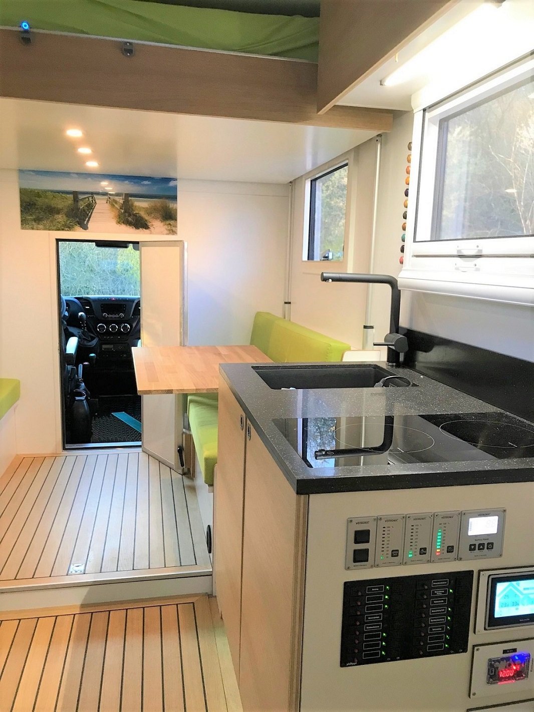

so sieht es in unserem Daily aus.
Die LED-Leuchten habe ich beim Hornbach gekauft. Der "Außenring/Abdeckung" wird magnetisch
"aufgeklipst".
Ich weiß leider die genaue Produktbezeichnung nicht mehr.
Stromversorgung/Kabel erfolgt über eine Energiekette aus dem Maschinenbau.
Das kleine blaue Pünktchen am Hubbett oben, ist der Dimmer der jetzt einen festen Platz gefunden hat.
LG Stefan

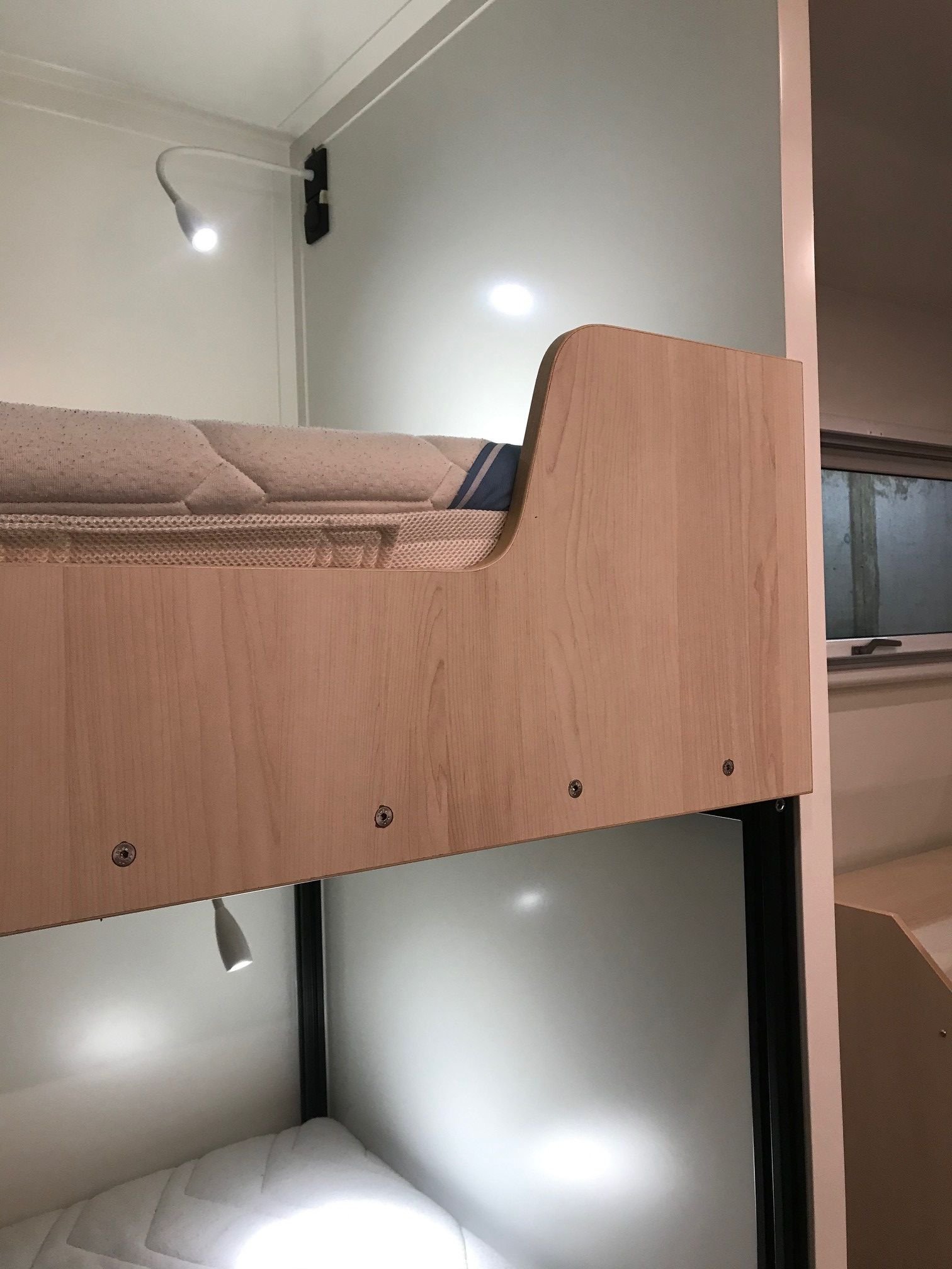

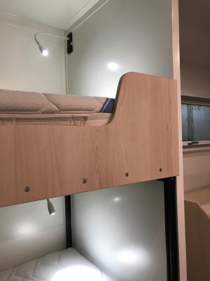

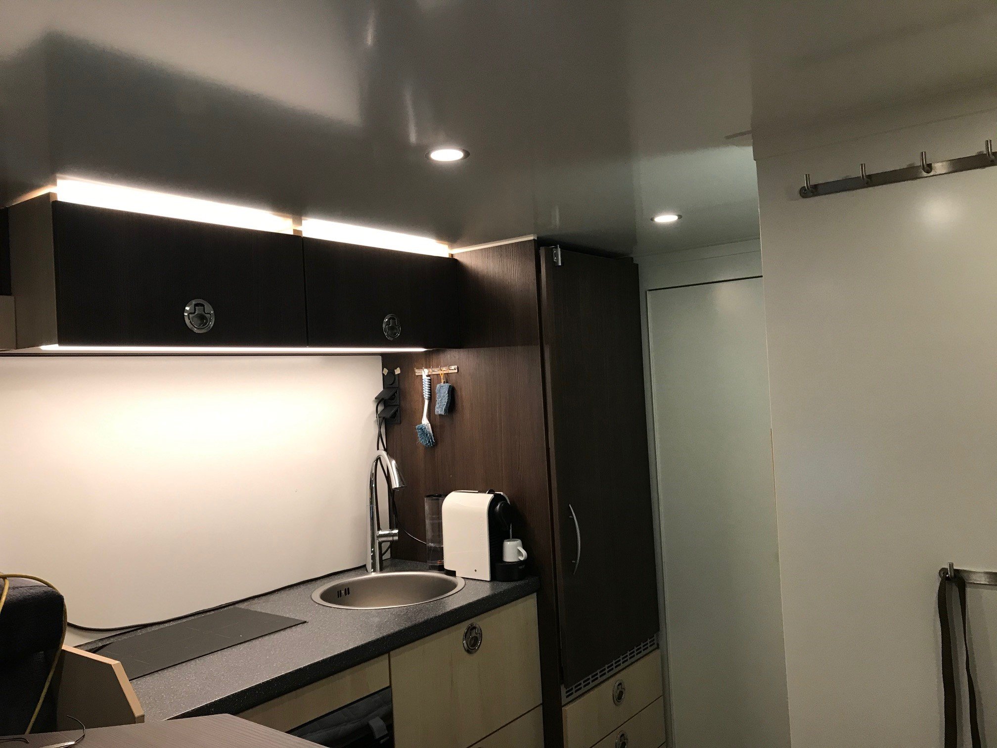

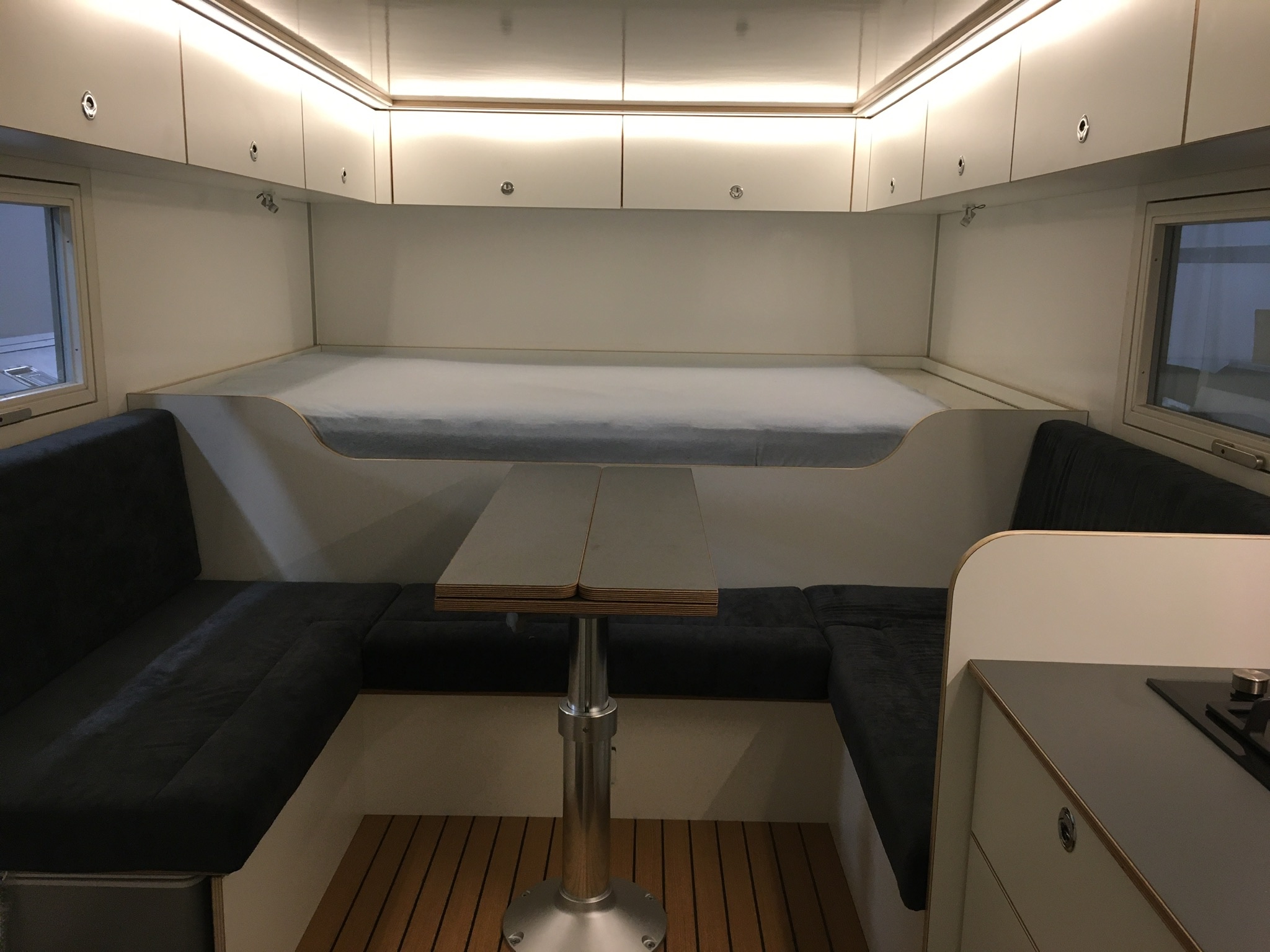

Die Leselampen sind diese hier: https://de.aliexpress.com/item/32545140 ... 4c4dyRuHBP
Die LED Bänder in / unter / oben an den Möbeln in der Kabine sind diese: https://de.aliexpress.com/item/32585941 ... 4c4dKCEAdM in diesen Aluschienen https://de.aliexpress.com/item/32603805 ... 4c4dKCEAdM
Bis auf ca. 30% runter gedimm sind keine einzelnen LED`s zu erkennen, man sieht einen schönen Lichtbalken. Verbrauch unter Vollast ca. 19W pro Meter, bei ca 75% Dimmung noch ca. 12W/m

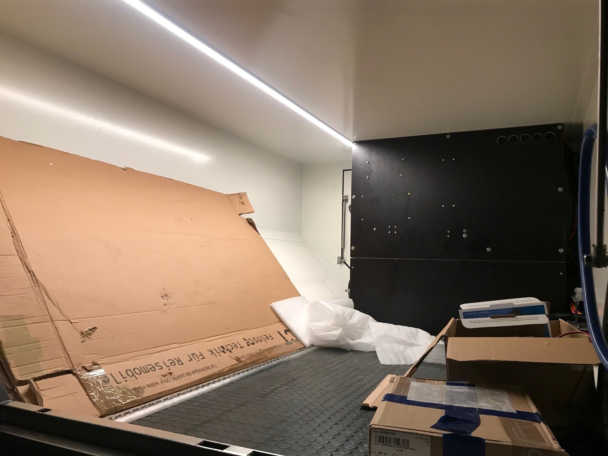

In der "Garage" habe ich dieses LED Bänder: https://de.aliexpress.com/item/32814579 ... 4c4dKCEAdM in diesen Aluschienen: https://de.aliexpress.com/item/32804544 ... 4c4dKCEAdM
Alle LED Bänder sind 24V DC und können auf Länge (ca alle 5cm) zugeschnitten werden einiges habe ich über einen Dimmer geschaltet, anders direkt an der Batteriespannung.
Gruss Michael (AutoVilla)
