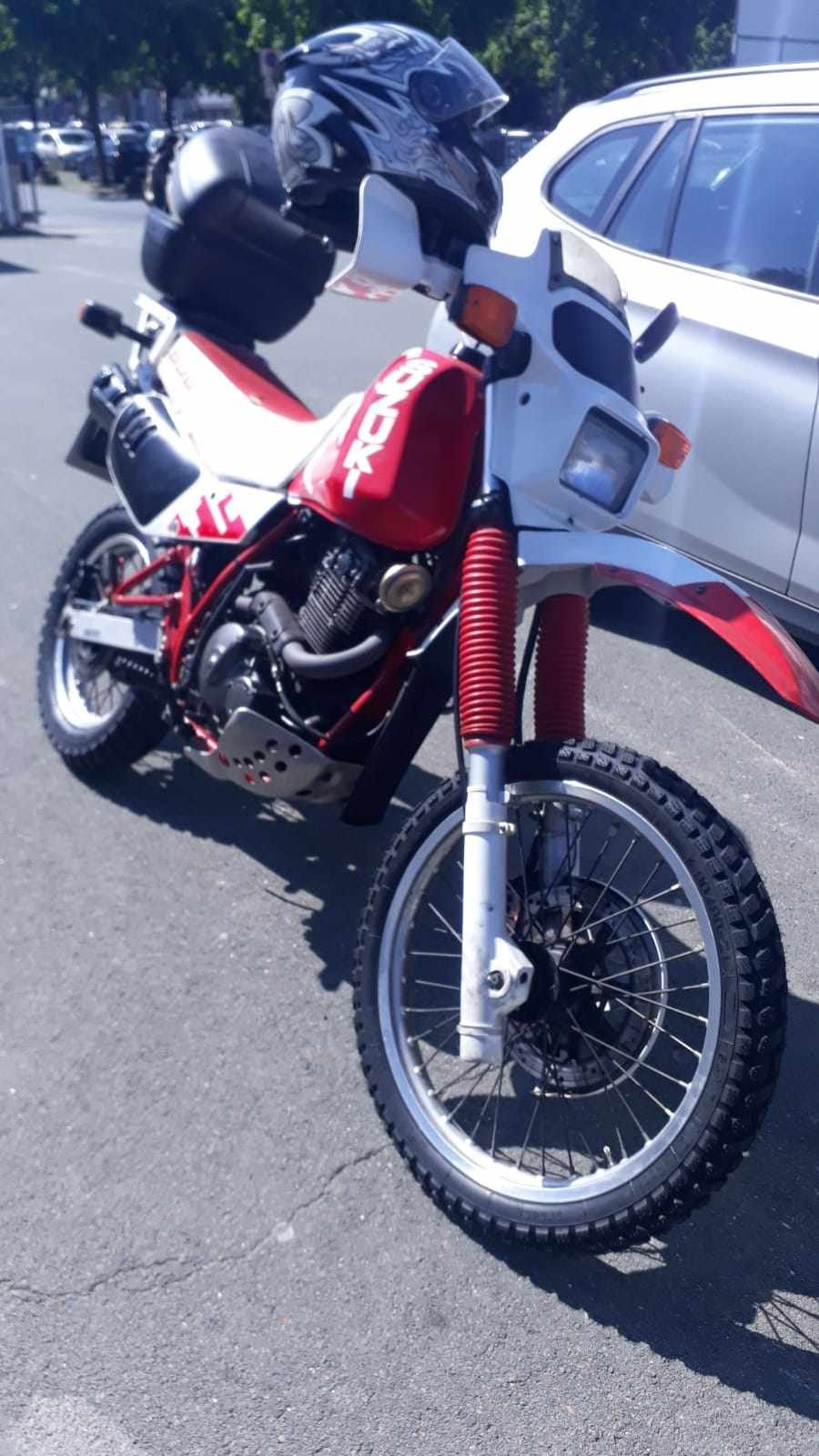

Und das Mopped ist ja auch ne kleine, also richtige Brummer sind wohl nix für den Heckträger.
diese hier würde ich nicht auf dem Heckträger transportieren. Muss ich ja auch nicht, macht anders mehr Spaß.

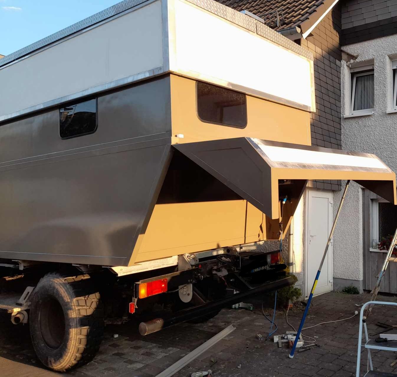

Re: Zeigt her Eure Motorradbefestigung, Schnellverschlüsse
Ja, ich senke den Träge bis fast auf den Boden ab.
Oben Fotos von der Heckgarage eingefügt.
Es fehlen noch die Gasdruckfedern für die Heckklappe,... geht dann 90' auf als Vordach 1100mm und 2,10m Durchgangshöhe.
Mopedhöhe bis 1,30m .Diese passt mit gekürzten Spiegeln soeben da rein.
Okay, das ist ja echt schlank. Den eigentlichen Träger machst Du dann mit mit den 4 Bolzen in der Mitte fest? Antrieb 24V-Motor?
Die Verschmutzung des Motorades kannst Du mit der Klappe sicherlich auch verringern.
