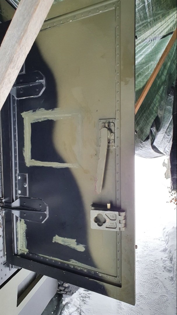

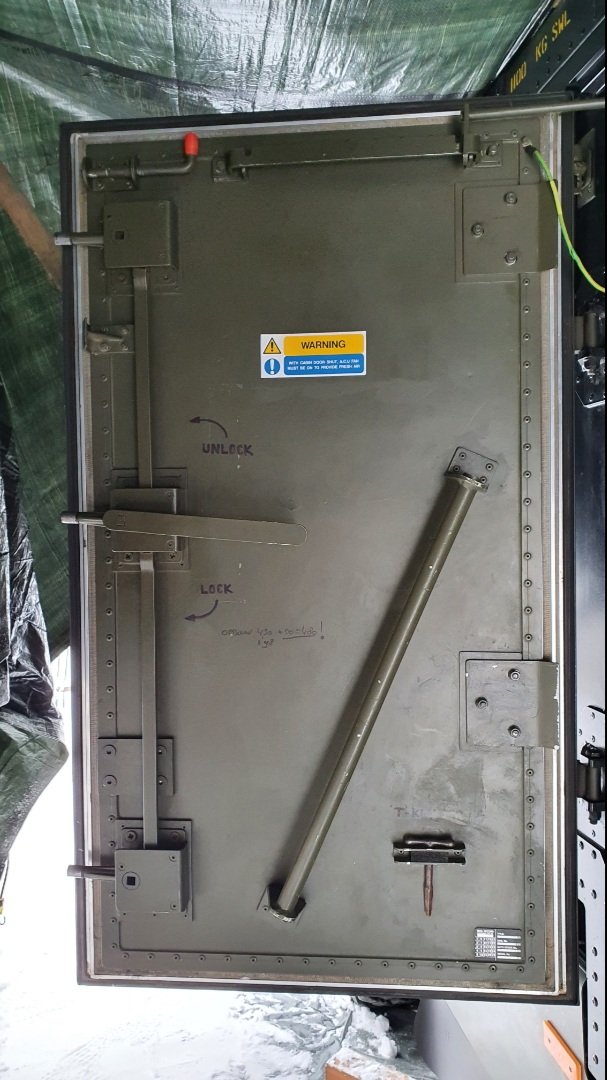

So sieht die Tür von außen und innen aus. Innen wird doch etwas knapp mit meiner Idee.

Beim Zeppelin FM2 verriegelt das ABUS Zusatzschloss nicht die Tür sondern blockiert die Treibstange des Treibstangenschosses.
Das ist einfacher zu bauen und der Schutz ist wirksamer.
http://zepbox.de/img/fancybox/konzept/shelter-tuer.jpg
Burkhard

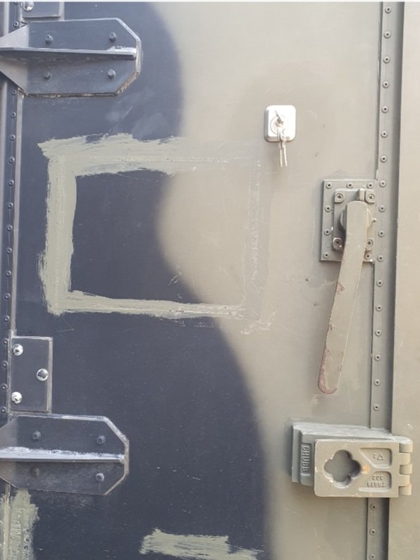

So, ich hab jetzt ein Schloss dran. Von außen mit Schlüssel und von innen per Knauf.
Ich habs so gemacht wie bei dem Shelter vom Link. Allerdings auch eher zufällig. Ich wollte es ganz anders machen und irgendwie wurde die Idee immer einfacher.
Bei mir gehen die Stangen beim Öffnen ja noch zusätzlich ca. 1,5cm in Richtung Türmitte. Also reichte eigentlich schon aus das der Stempel einfach nur gegen die Stange drückt. Zusätzlich hab ich aber noch das Sicherungsblech vom Schloss, wo der Stempel rein geht, mit an die Stange geschraubt. Somit geht kann der Mechanismus weder hoch noch runter noch in Richtung Mitte.
Jetzt fehlt nur noch eine passende Abdeckung fürs Schloss außen. Leider passen keine handelsüblichen Rosetten da drüber.

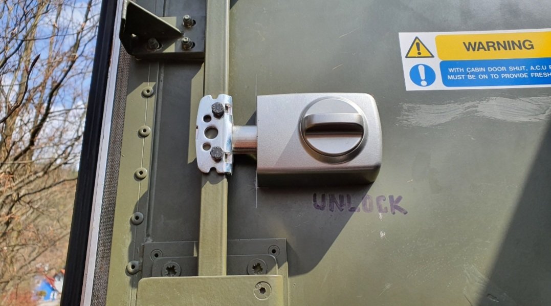

Ich hab das ABUS 7010 genommen.
Was ich aber gerade beim extrem testen feststellen musste, ist das man den Stempel doch relativ einfach zurück drücken kann. Also ohne das Gegenstück, wo der Stempel rein geht, dass ich mit an die Stange der Tür geschraubt habe, würde es nicht gehen. Zumindest nicht mit dem Schloss.
