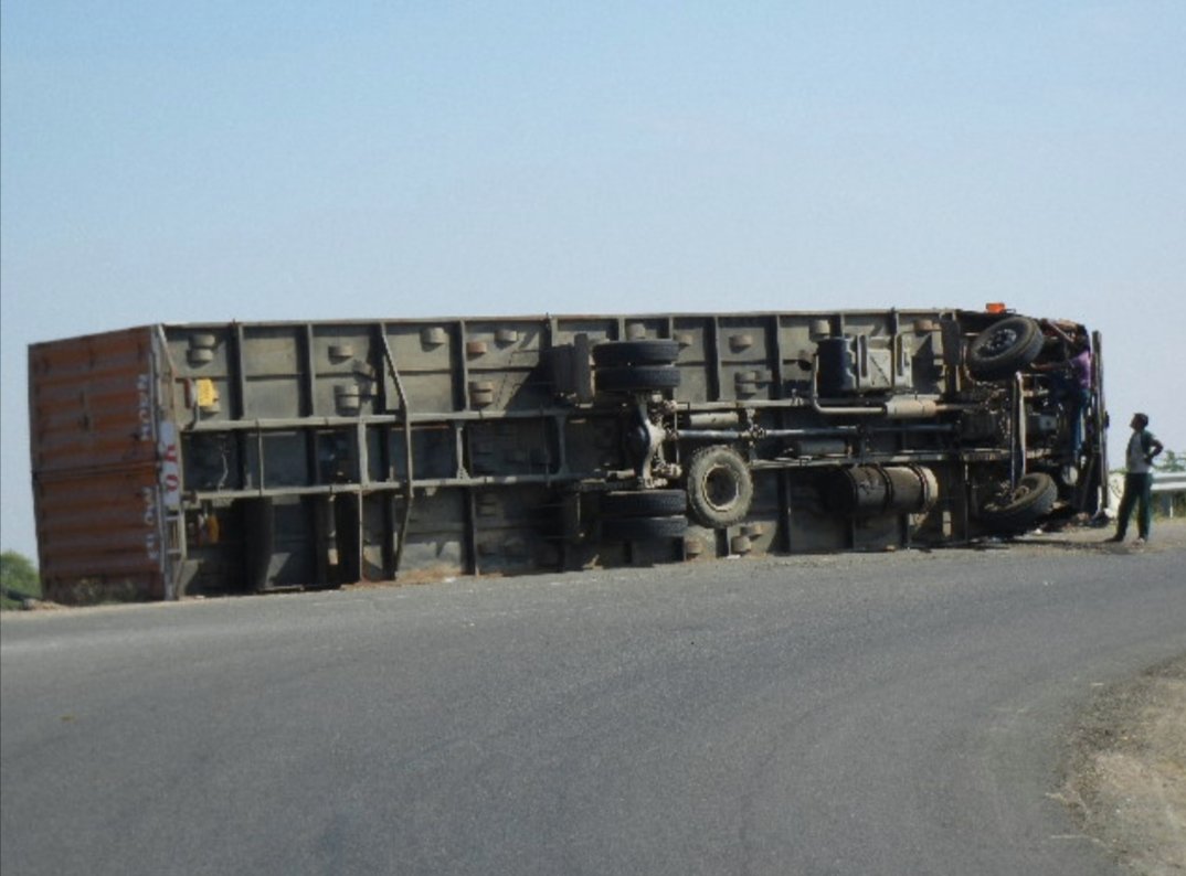

Andernorts gehen auch Überhänge über 100%
Hier Ansicht von unten:

Re: Überhang bis 65% bei Nissan Atleon ca. 2008 ?
Ging eben nicht zumindest fährt der gerade so nicht...
Sorry die Vorlage war zu steil
