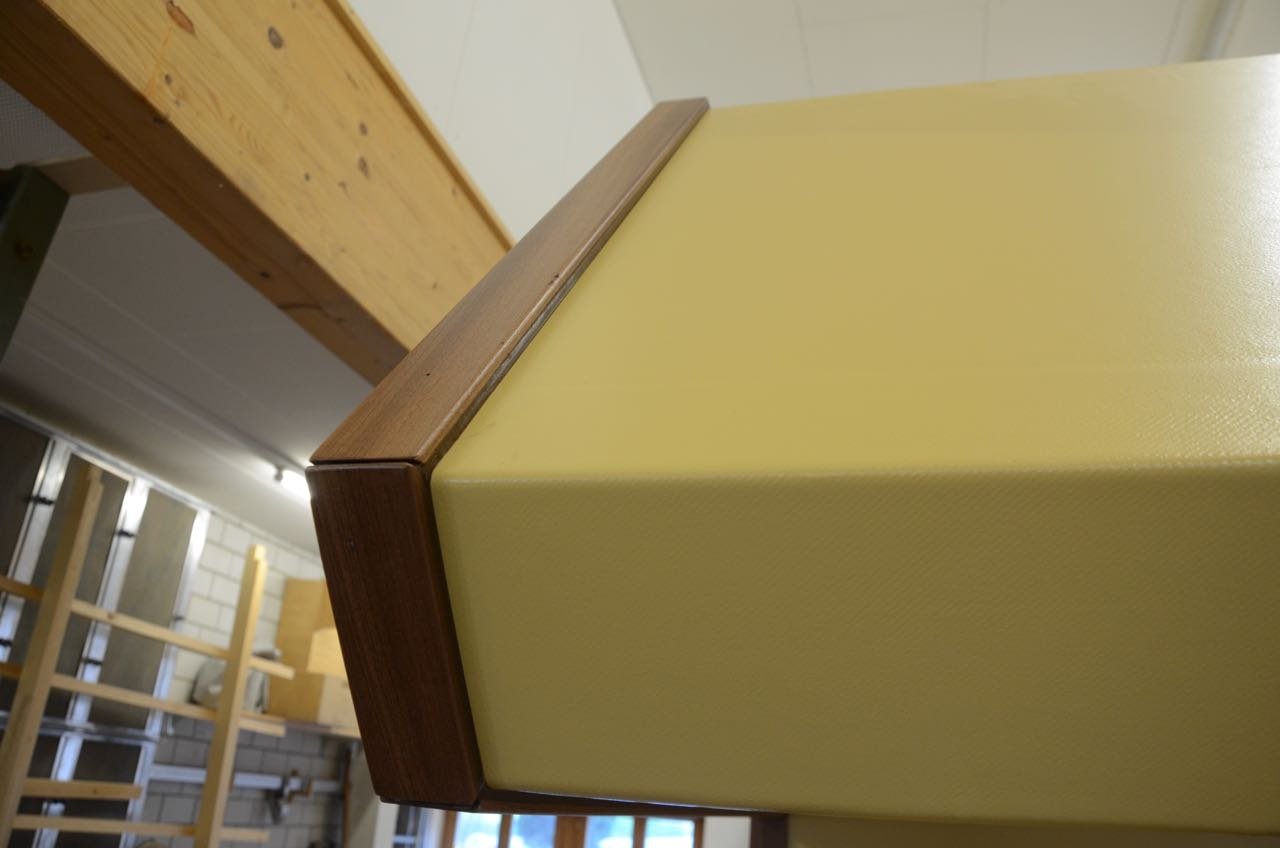

Ciao zusammen ich habe die besten Erfahrungen gemacht, wenn ich die Randproflie nach dem Lackieren der Kabine aufklebe. Ich muss ja die Kabine anschleifen mit einer entsprechenden Grundierung versehen, dann halten auch die Kanten problemlos.
In meinen Augen eignen sich Holzkanten am besten, wir versehen sie mit einer kleinen Nut die wir nach dem kleben mit Silikon verfugen, auch die Stösse und Gehrungen werden so ausgebildet.
Wir haben zurzeit eine Siebdruckkabine mit GFK Kanten gebaut und bei Kalt, Warm entstehen bei den Gehrungen kleine Haarrisse. ( unschön ) :motz:
