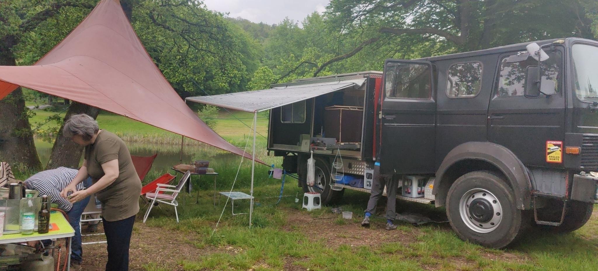

Montiert. Aufbau super simpel, gefällt mir. Hab den Sack mit zwei Spanngurten um die kederschiene gesichert, damit es beim rütteln nicht so sehr an dem Sack zieht.

Eine gute Entscheidung. Am Wochenende im Elsass zumindest. Die rote Pläne gehört einem Kumpel, die ist nicht immer dabei.
