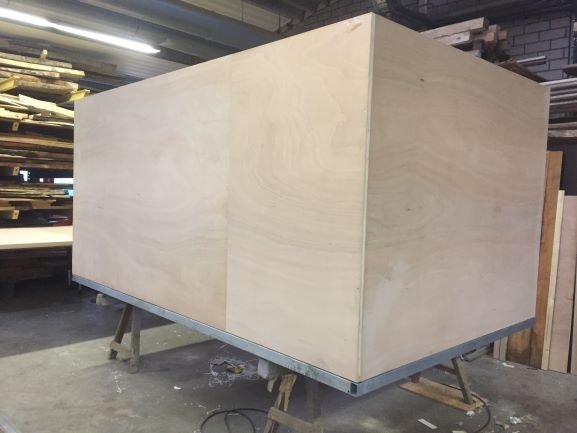

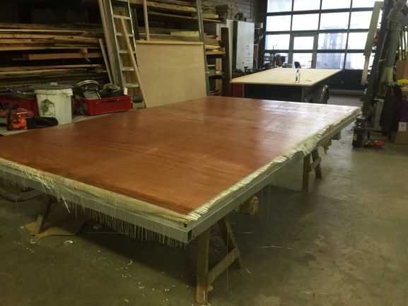

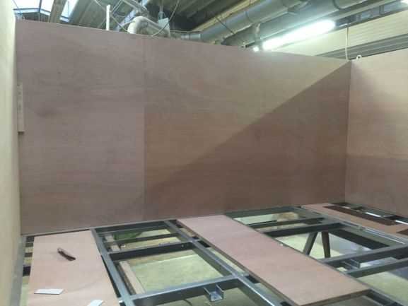

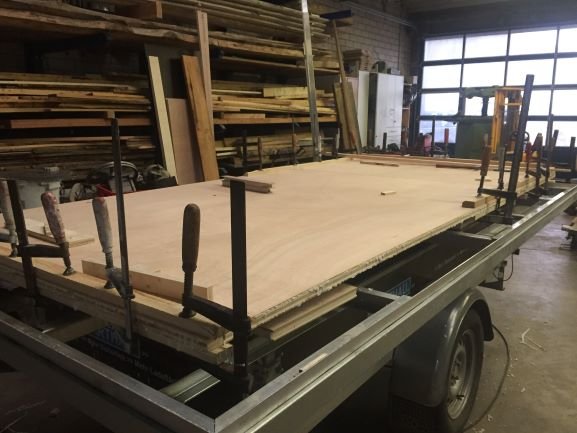

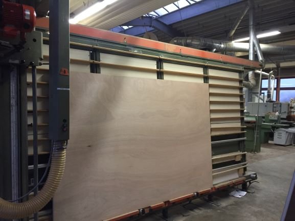

Hier mal ein paar bilder vom kabinenbau... es braucht halt alles seine zeit wenn es so nebenbei zur arbeit gehen muss :D
aber langsam sieht man was es wird..
