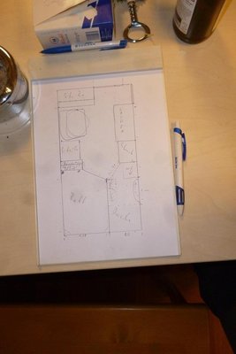

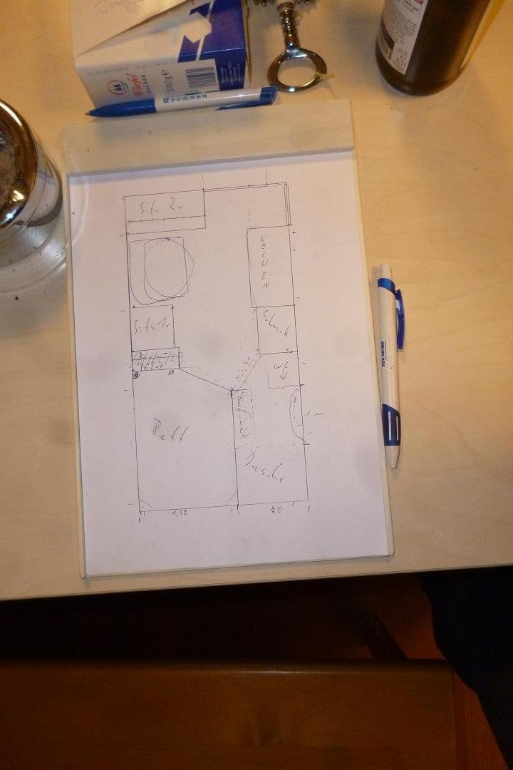

Re: Layoutideen für 7,30m Koffer gesucht
Ich habe noch 2m mehr, da fällt halt ein Zimmer weg.
Von vorne nach hinten:
- WC/Bad/Dusche
- Küche/Seitentür
- Küche/Sitzgruppe
- 2 Stockbetten mit Schränken
- Master Bedroom
- Büro ( 2m) die wegfallen
Ich bin sehr zufrieden mit der Aufteilung.
Du kannst es dir ja mal anschauen.
Markus

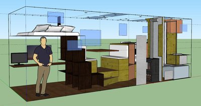

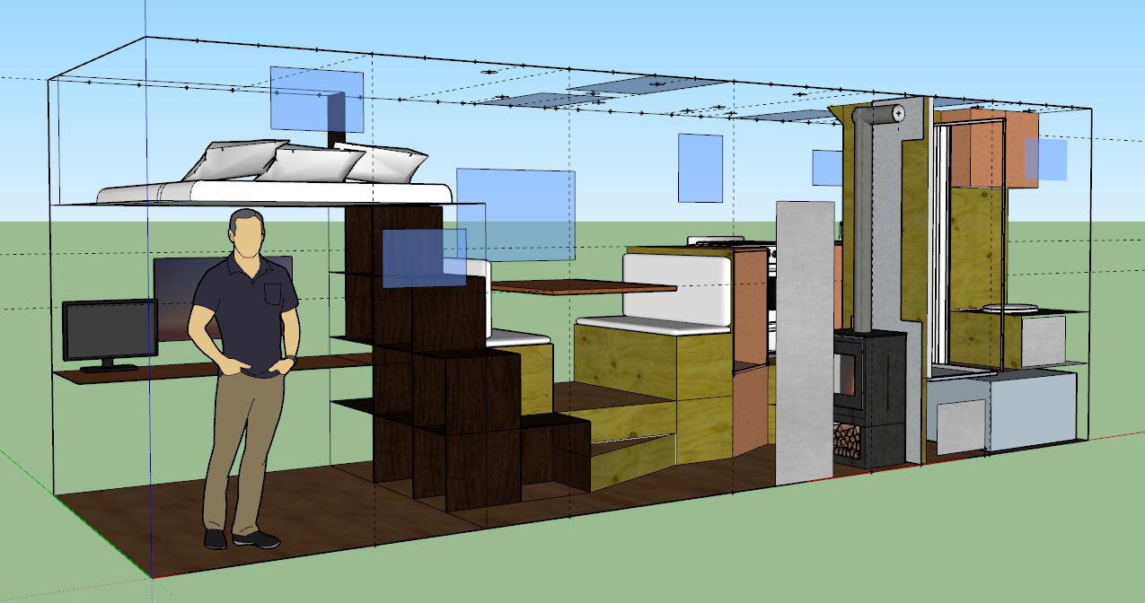

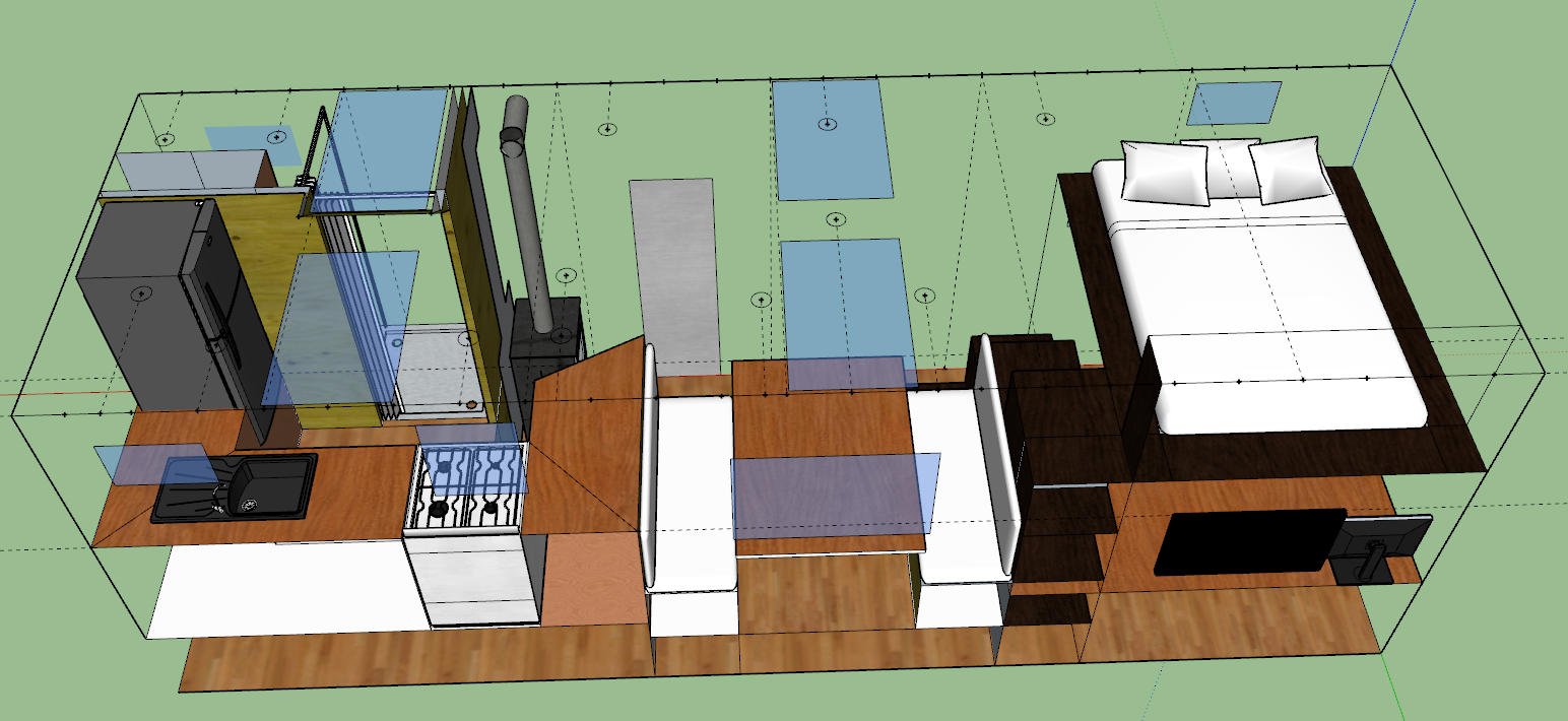

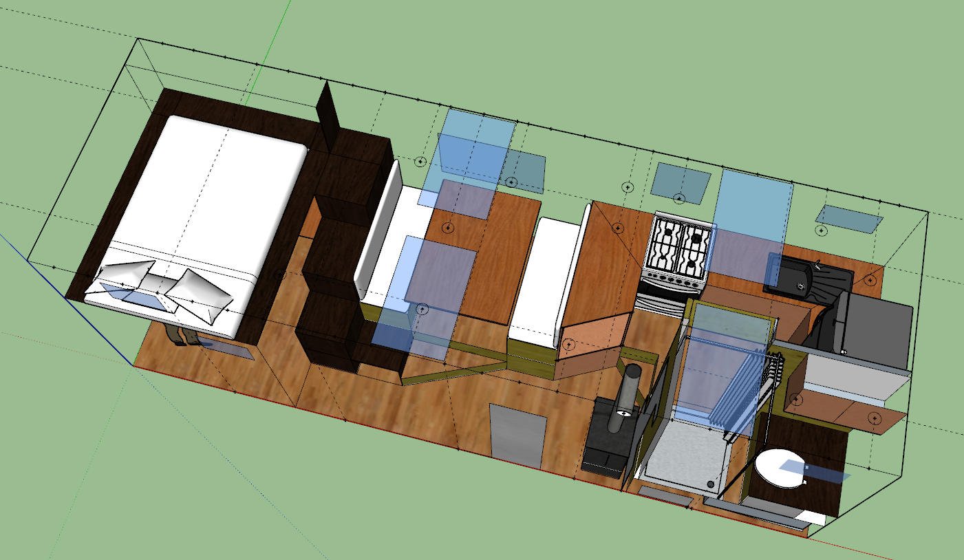

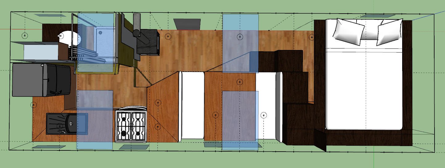

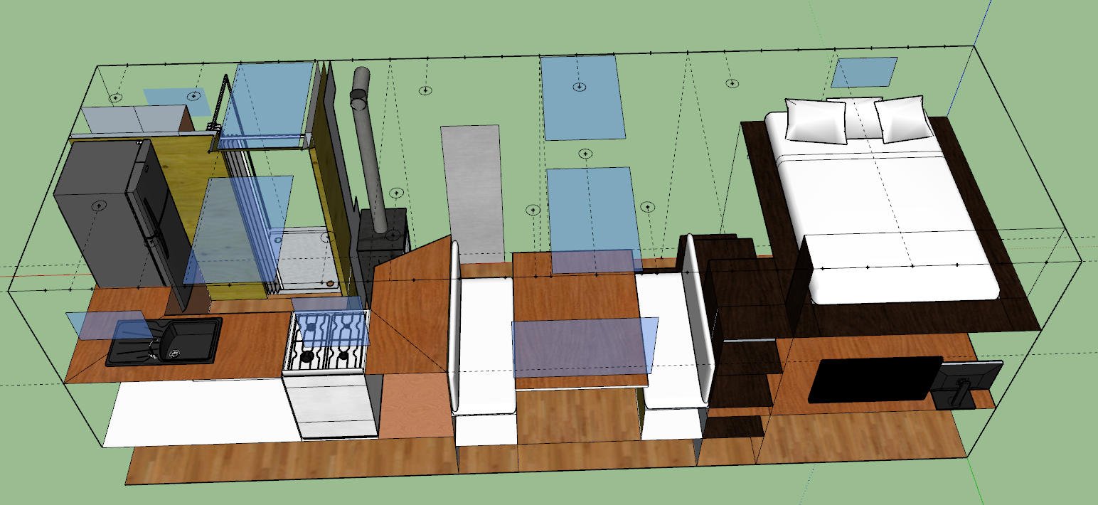

Hi Kannes,
das ist der Entwurf für den 7,20*2,50m Möbelkoffer, den ich gerade ausbaue. Bei mir ist der Raum allerdings etwas höher, so ca 2,75. Mir war ein sehr großer Tisch wichtig (Brettspielen ) , angenehmer Nebeneffekt ist, dass die Sitzgruppe zu einem zweiten vollwertigen Doppelbett mit 1,40*2,00 umfunktioniert werden kann. Unter das Sitzpodest kommen die Batterien, unter das Küchen-/Badpodest sämtliche Wassertechnik.
Wenn Du das skp-File brauchst, kannst Du's auch gerne haben, einfach Bescheid sagen.
LG, Sebi
LG, Sebi

Der Grundriss von Sebi z.B. wäre für mich persönlich garnix.

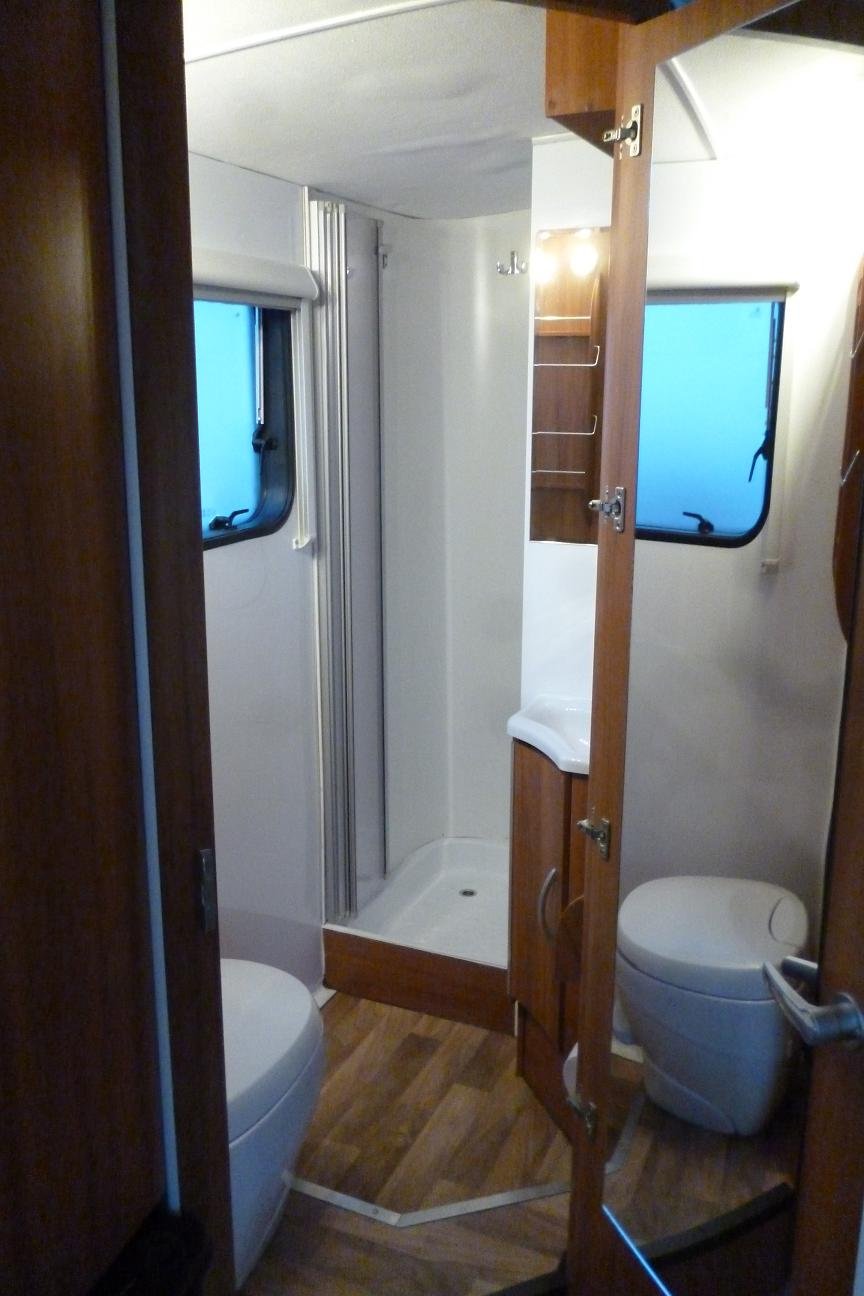

Dusche im Eingang? Auf keinen Fall.
Wie du in meinem Grundriss siehst, ist die Dusche separat, das WC an Ort und Stelle und dazwischen ein kleines Handwaschbecken untergebracht.
Im Bild muss man sich erst zurecht finden, weil in der Badezimmertüre n Spiegel hängt.
Nächstes Mal würde ich dass Bad 80 statt 90cm breit machen und die gesparten 10cm dem Bett hinzu geben.
