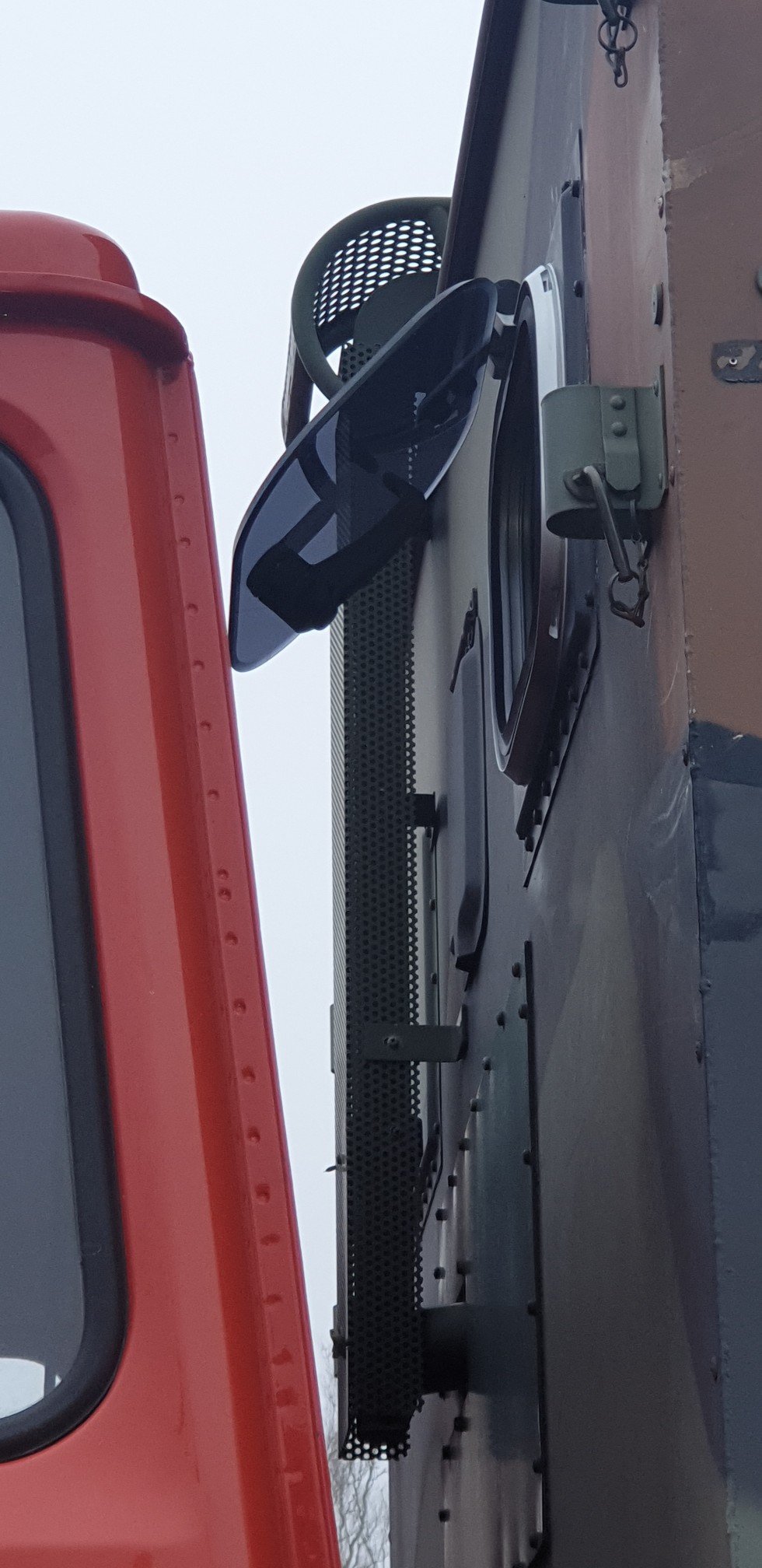

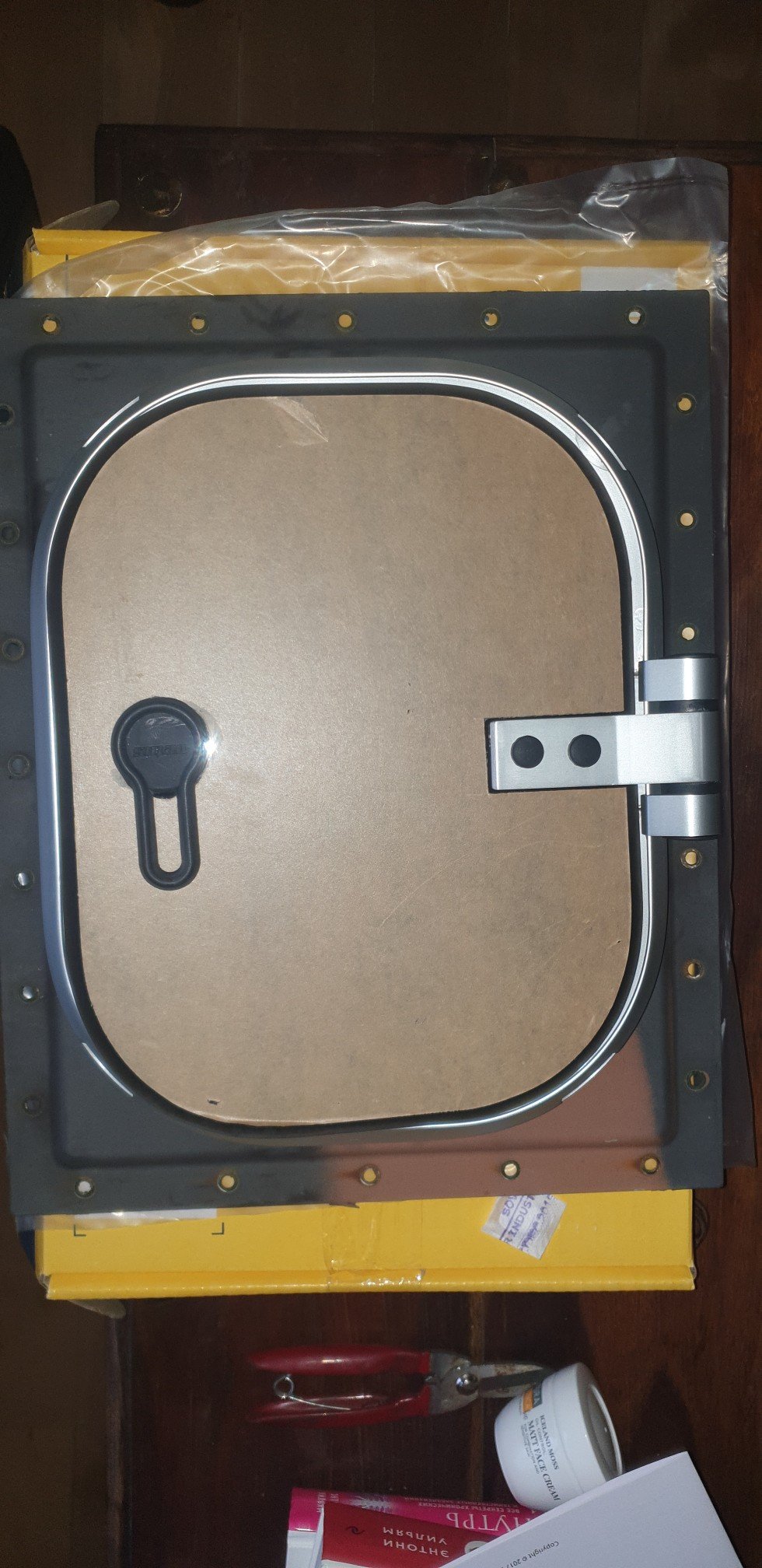

Ich hab mir die Vetus Altus näher angesehen.
Und zwar beim FM2 vorne oben rechts und links in den schon vorhandenen Durchbrüchen zu montieren.
Natürlich muss sa eine eigene Zarge gebaut werden aber schlecht aussehen sehen die nicht.
Und gibts in 260*260mm. Das passt wunderbar in die Ausschnitte rein, die sind 320*280 ungefähr.
Kann man aufstellen und auch bei Regen wahrscheinlich offen lassen für lecker Luft.
Als Zuluft am Bett gedacht.
Für innen gibts noch Moskitonetz und Verdunkelungsrollo.
Angabe maximale Deckstärke 75mm.
Ich probiere das mal aus, bin gespannt...

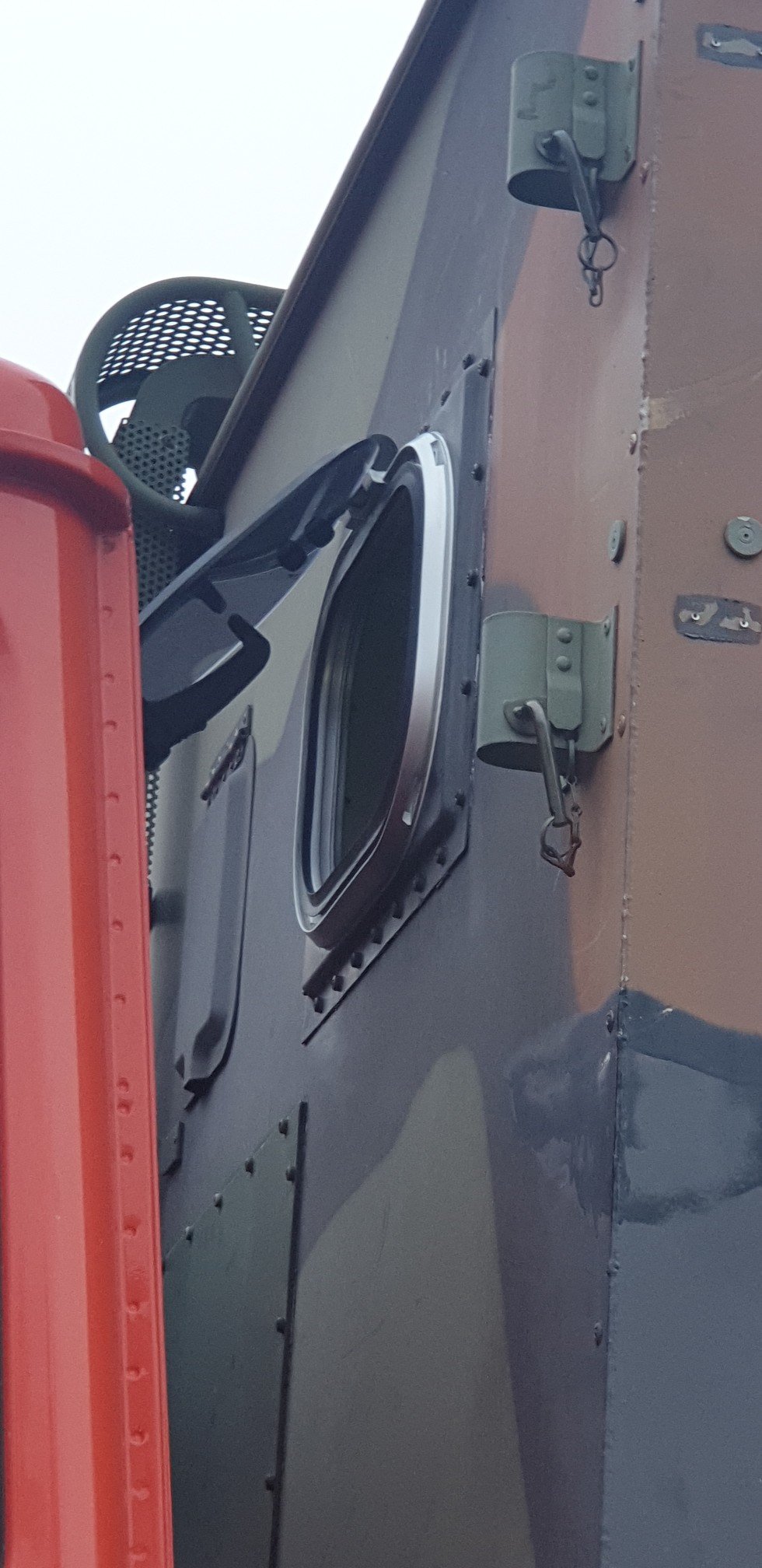

So, heute kam das Fenster hier an, Vetus Planus.
Die Größe passt beim Shelter exakt auf die vorderen Blinddeckel und diese befinden sich links und rechts oben, ideal also zur Belüftung.
Kältebrücke usw lösen wir dann wenns soweit ist.
Momentan baue ichs erstmal so ein und gut
