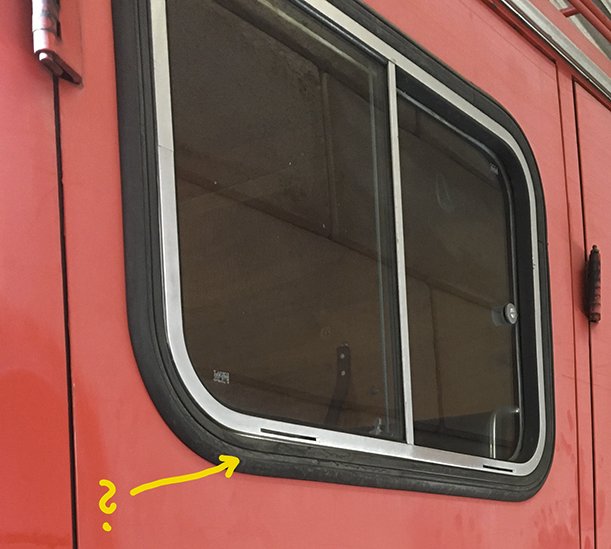

kennt jemand das Gummiprofil der Fenster die im SW2000 der Firma Jos.Rathgeber A.G. verbaut sind.
Gibts sowas nach zu kaufen? Wenn ja wo? :blush:

Tut mir leid- ich wüsste nicht wo, aber beim Einbau meiner zusätzlichen Originalfenster hab ich alte Dichtungen benutzt und eingeklebt. Vorher mit Gummipflege weicher gemacht,dann entfettet, ging gut.
Alte Dichtungen gibts in unserer Mercurgemeinde noch etliche , denke ich.

schau mal unter https://www.hug-technik.com/shop/?filte ... ofile.html
Vielleicht ist da ja ein Profil dabei, das zu deinem Fenster passt.

erst einmal vielen Dank für die Hilfe und Danke an Marc für den Link!
Hab das original Profil ausgemessen und kann dazu folgendes Profil empfehlen:
https://www.hug-technik.com/shop/produc ... fo=p500234
Passend dazu braucht man auch das Füller Profil.
Werde jetzt mal meine zwei zusätzlichen org. Fenster aufarbeiten und sehen ob ich noch mit der org. Dichtung klar komme, sieht im Moment so aus.
Ansonsten bin ich froh da was im Web gefunden zu haben!! Top!! Das es sowas überhaupt noch gibt :angel:

Das ist ja die Dichtung zwischen Alu-Rahmen und Türblech.
weiss jemand auch was für die Dichtungen der Fenster im Alu-Rahmen? Also für diese "Schiebefenster + feststehendes Fenster"

Haben wir aus Sika 252i selbst gemacht mit Form aus gefetteten Alublechen...
Hält seit 2 Jahren...erst

Mich würde intressieren wie ich die Fenster raus bekomme ohne die Gummi kaputt zu machen?

Mir wurde für Oldtimer-Fensterdichtungen Otto Schinke empfohlen. Erfahrungen mit dem Händler habe ich keine und ich weiß auch nicht, ob´s was Passendes für den Mercur gibt.

Der hier ist mir auch noch eingefallen: www.doepper-profile.de
