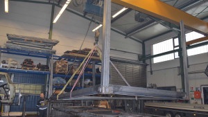

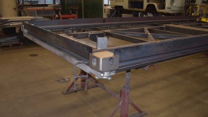

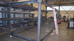

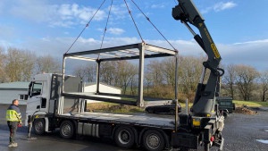

Pitmaster
Beiträge: 1055
Wohnort: Westerwald
Re: Containerrahmen - was sollte ich beachten?
#18 Beitrag von Pitmaster » 2020-11-27 22:13:02
Hallo Lucas,
Ich habe so etwas gerade gebaut;-).
Guck mal hier:
Der Rahmen wird mit 60mm Sandwich gefüllt.
Gruß Guido
bikemaniac
Beiträge: 133
Registriert: 2018-06-03 23:01:02
Wohnort: Skandinavien
#19 Beitrag von bikemaniac » 2020-11-27 22:14:57
Du hast selbst Ecken und Profile gekauft und nachträglich alles zusammengeschweisst? Sind das einfach alles Winkelprofile?
Lucas
Pitmaster
Beiträge: 1055
Wohnort: Westerwald
#20 Beitrag von Pitmaster » 2020-11-27 22:46:22
Hallo Lucas,
die Ecken hab ich bei Finsterwalder gekauft, die Profile habe ich nach meinen Vorgaben Kanten lassen. Geschweift habe ich bei einem Kumpel der glücklicherweise einen Deckenkran in seinem Laden hat. Gewicht sind um die 480Kg,
Guido
