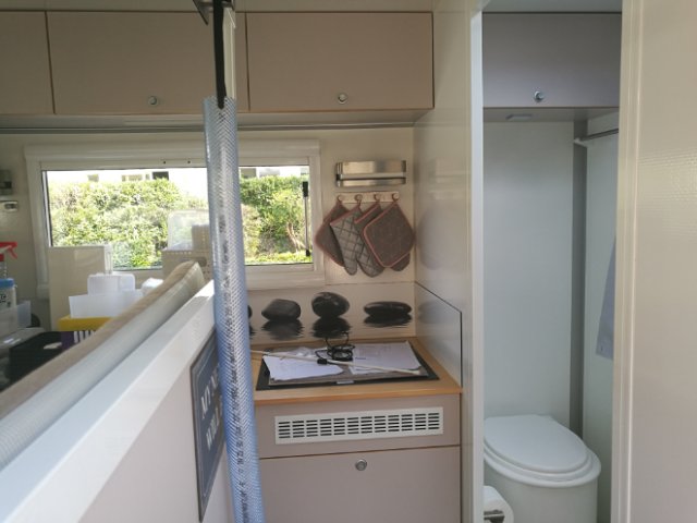

das hört sich doch gut an, wo habt ihr das Gerät denn montiert? evtl ein Bild?
Das einzige was mir Sorgen macht ist, dass wenn ich das Gerät unterm Bett montiere (also hinten in der Kabine) das ich nur einen kleinen Bereich umwältze (es sind natürlich Lüftungsschlitze vorhanden zw Garage und Wohnraum) und nicht die ganze Kabine.

Wenn das Gerät effizient arbeiten soll, sollte es möglichst nicht zu versteckt montiert werden. Bei uns ist das in Kopfhöhe über der Toilette etwa 10 cm unter dem Hängeschrank. Das Foto ist leider ohne das Gerät und wurde vor der Montage aufgenommen.brezzi hat geschrieben: ↑2020-11-22 11:16:21Servus,

... idealerweise verlängert man die Blasöffnungen so, dass man mindestens zwei Meter dazwischen erreicht ...
