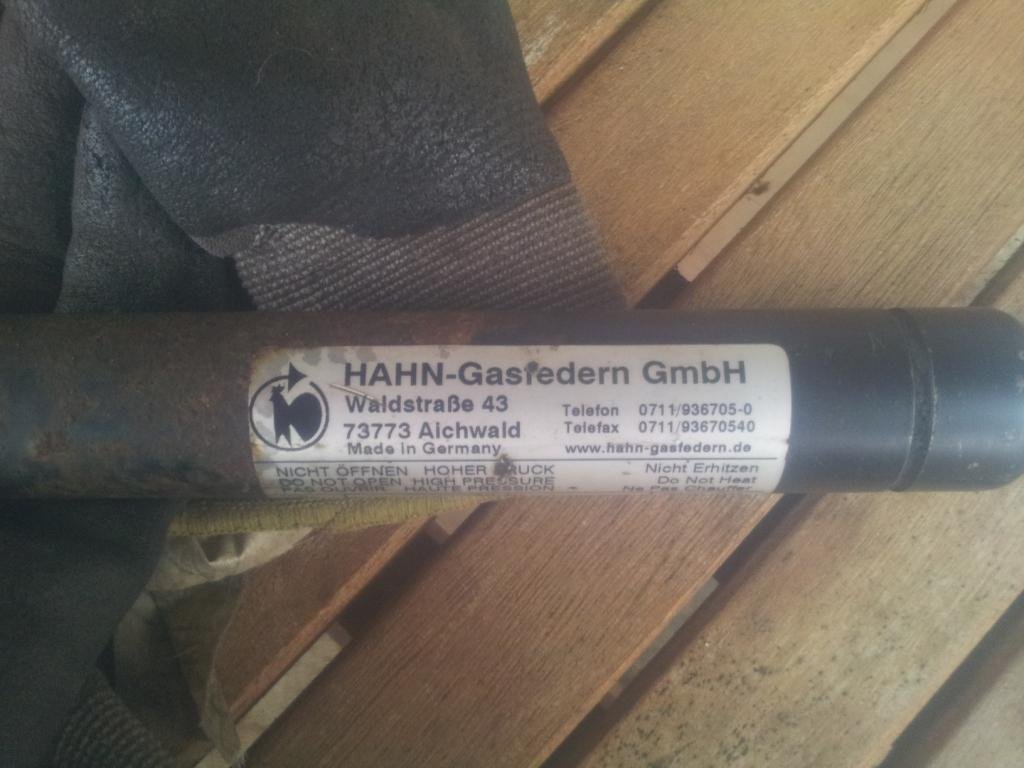

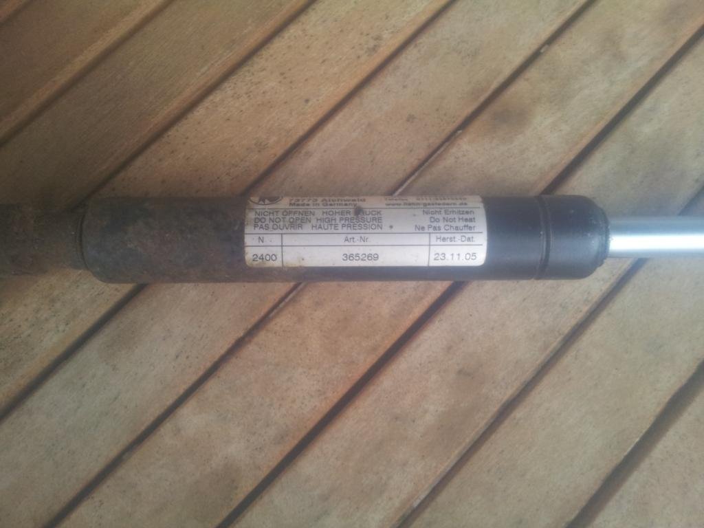

Re: Iveco 90-16 THW Gasdruckfeder
Ich hab in meinen Bildern gestöbert. Die Gasfeder gilt für ALU-Bracken, 1 Stück pro (seitlicher) Bracke.MarkusJohannes hat geschrieben: ↑2020-11-17 16:40:18Hallo Zusammen,
die Gasdruckfeder der Bordwand THW ist defekt. Ich habe die richtige Feder bei HAHN Gasfedern GmbH gefunden. Leider weiß ich die Kraft die die Gasfeder haben muss nicht. Wer weiß mir da Rat?
Vielen Dank
Ist auch von Hahn. 2400 N mit Artikelnummer 365269 von Hahn.
Viel Glück,
Carsten
PS. Fast vergessen mein Aufbau stammt von Wackenhut.
Moje57
