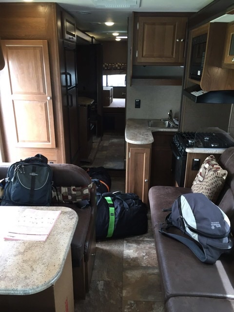

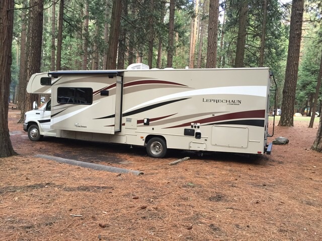

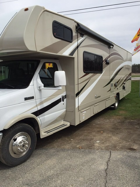

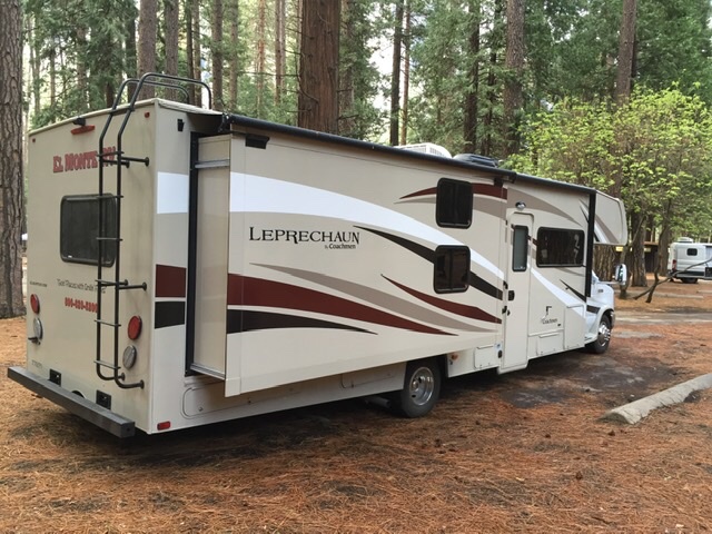

Ich hatte in USA mal ein Wohnmobil gemietet, das hatte zwei Slide-Outs. Einen in der Küche auf der Fahrerseite und einen hinten auf der Beifahrerseite für die Stockbetten und das Elternschlafzimmer.
Das Problem war, dass das Wohnmobil innen nur richtig nutzbar war, wenn die Slide-Outs draußen waren. Parken am Straßenrand war dann mit ausgefahrenen Slide-Outs nicht mehr möglich (links ragt in die Fahrspur und rechts über den Gehweg).
Mit eingefahrenem Slide-Out war innen die Küche nicht mehr zugänglich, weil die Schranktüren nicht mehr zu öffnen waren. War auch dann teilweise blöd, wenn man nur den Einkauf verstauen wollte.
Für USA war es aber ideal, würde den wieder nehmen und wenn man den Slide-Out selbst konstruiert, kann man sicherlich auch eine praktischere Lösung entwerfen.
Auf den Bilder sieht man von außen schön die Minimarkise

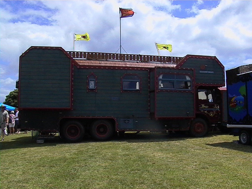

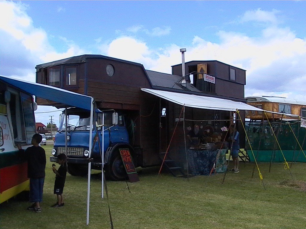

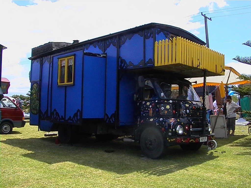

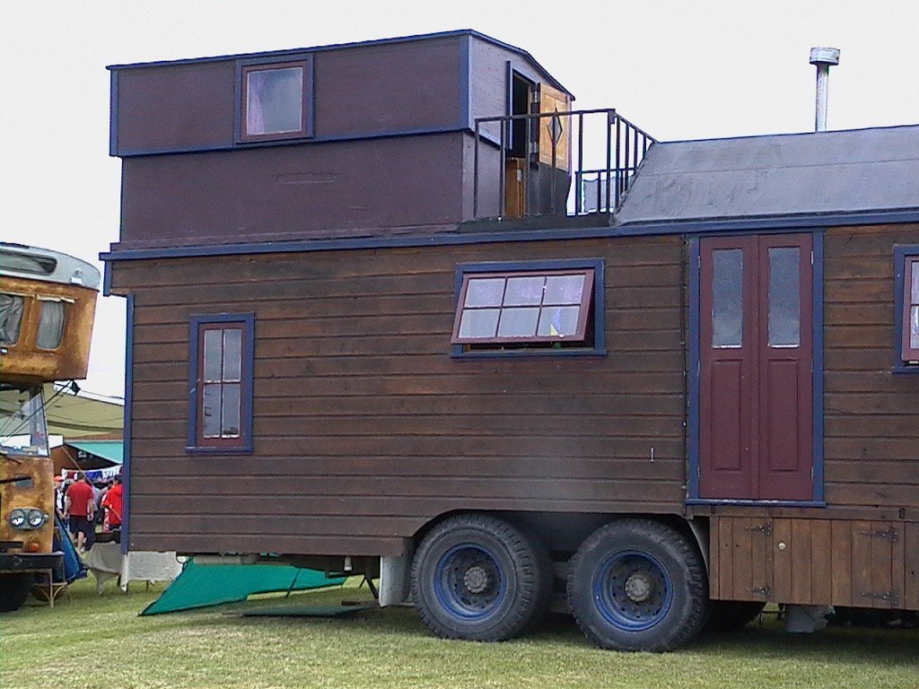

Als Alternative für ein Slide Out ist übrigens ein Pop up, Sprich ein Hubdach. Mir sind in unseren Breiten nur Hubdächer auf der ganzen Länge bekannt. Woanders hingegen gibt es es partielle Hubdächer.
In einem Pop Up könnte man eine Sitzecke mit Ausssicht schaffen und darunter wird ein großzügiger Yogabereich frei.
Anbei mal eine Sammlung von Slideouts und Popups außerhalb der qualitativ hochwertigen Amiszene...
