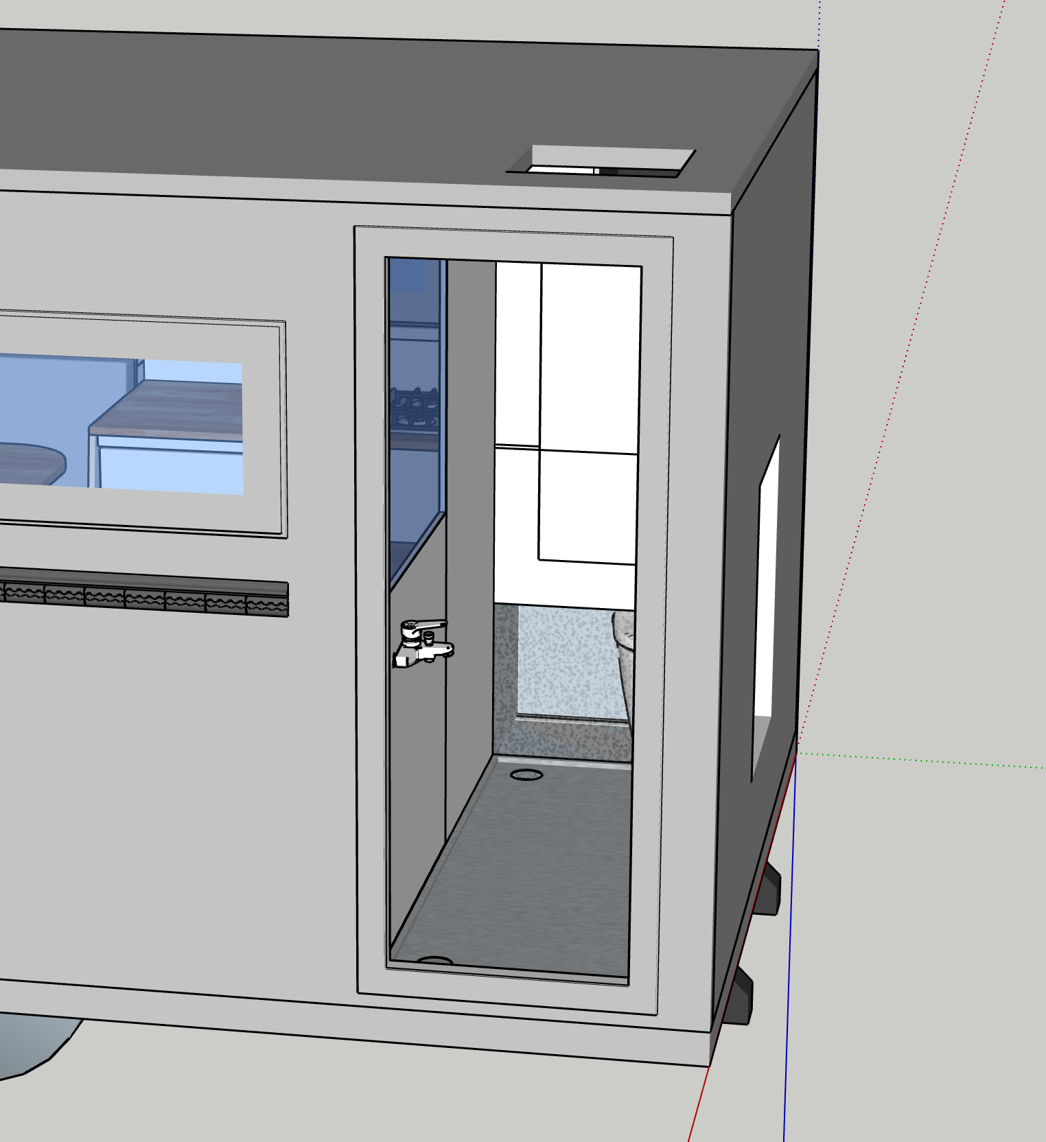

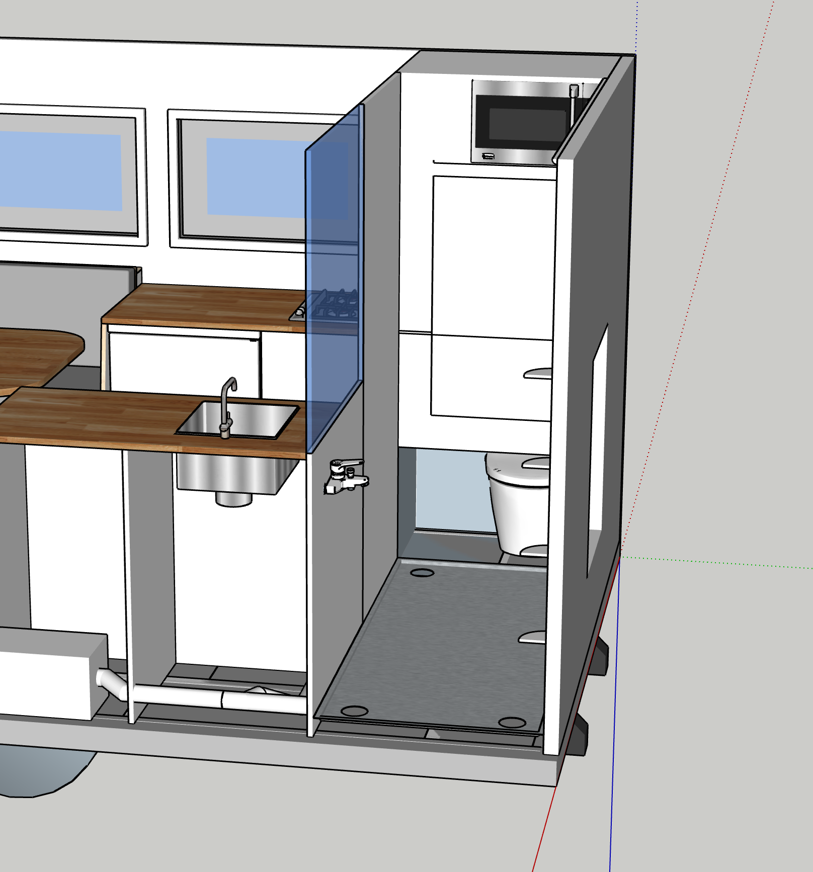

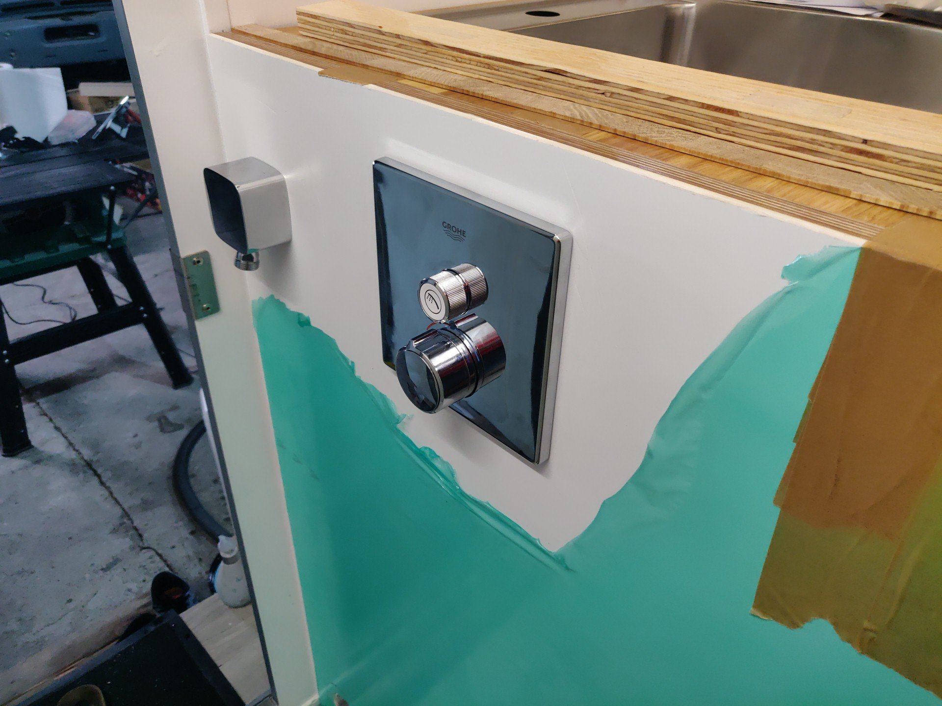

wir bauen unsere Dusche im Eingangsbereich.
Da zwischen Türrahmen und Abgrenzung zur Küche nur 6cm Abstand ist und wir nicht bei jedem Vorbeilaufen an der Duscharmatur hängen bleiben wollen, würden wir die Duscharmatur gerne so platzsparend wie möglich verbauen und sie in die Wand (d.h. in die dahinerliegende Küche) einlassen.
Da wird in der Küche auch möglichst wenig Schubladenplatz dafür aufwenden wollen, haben wir besonders platzsparende Lösungen recherchiert und sind dabei auf Armaturen gestoßen, die "unter Putz" verbaut werden. Folgende Armatur erscheint uns dabei als recht elegante und noch vergleichsweise preiswerte Lösung:
Grohe Grohtherm 3000 Cosmopolitan (steht nur 43mm in den Raum rein). Dazu gehört folgender Unterputzeinbaukörper.
Spricht aus eurer Sicht irgendwas gegen die Lösung?
Alternativ hatten wir überlegt, eine herkömmliche, aber recht schmale Armatur wie wir das schon bei anderen gesehen haben, mit einer Edelstahlwanne, die für Frischhaltetheken genutzt werden, in die Wand einzulassen. Dies würde aber deutlich mehr Platz genötigen, hätte aber den Vorteil, dass man den Duschschlauch drumwickeln kann und der dann auch gleich versorgt wäre.
Vielen Dank vorab für Eure Einschätzungen und Tipps!
Miriam und Julian

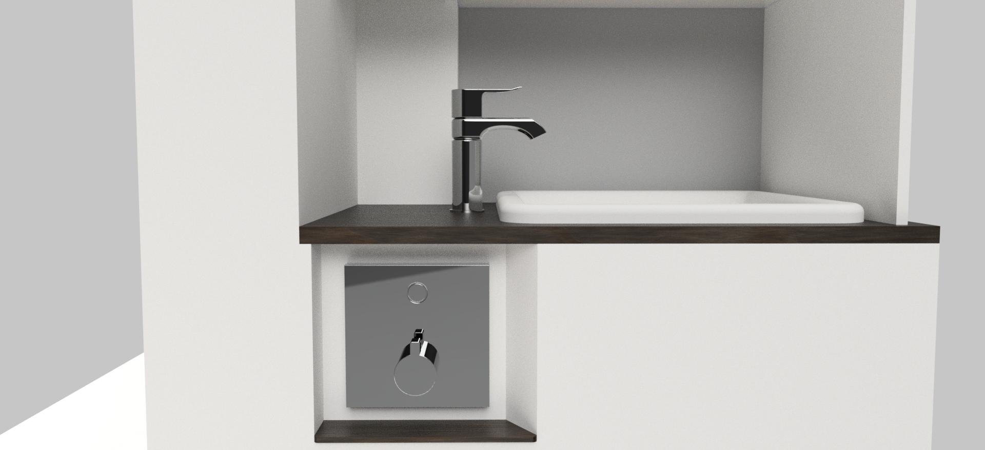

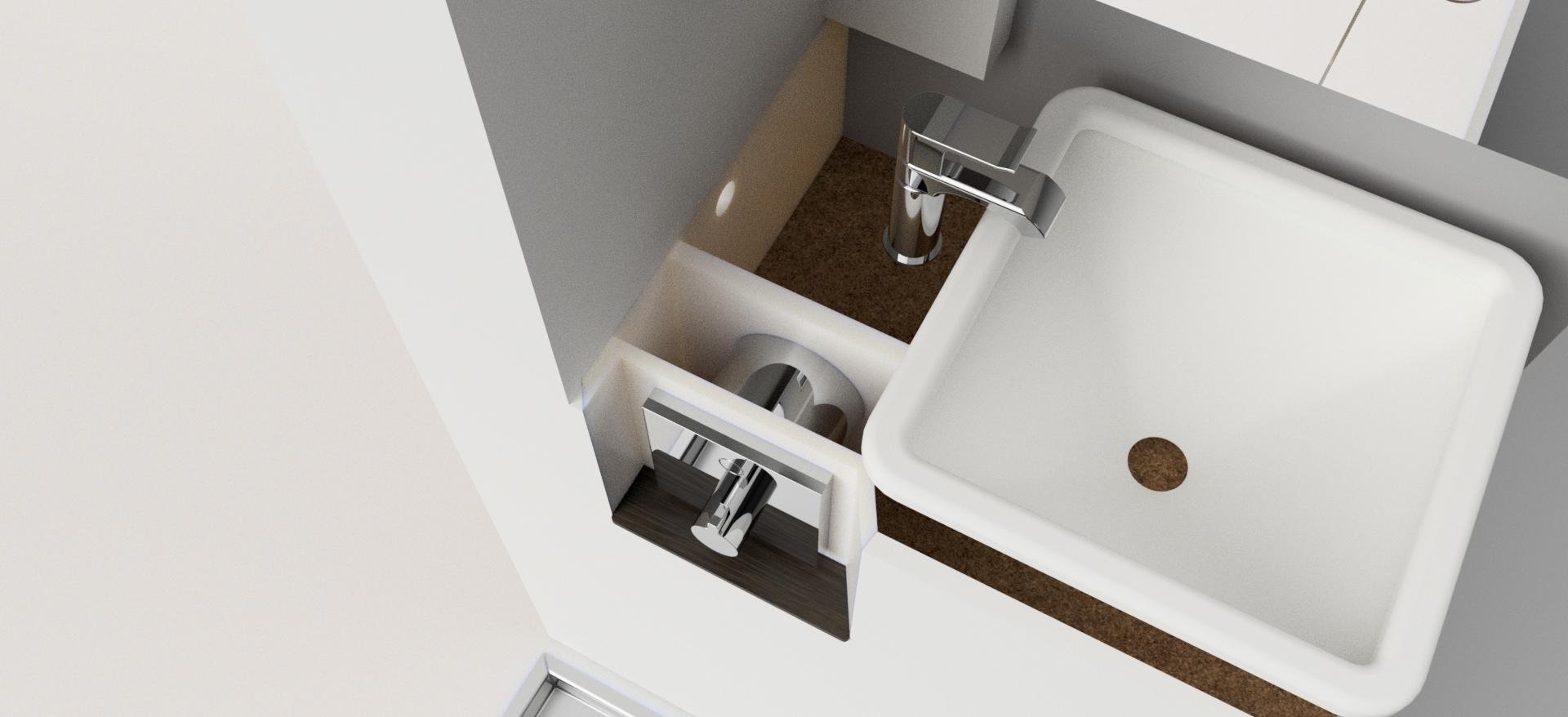

ich habe das gleiche "Problem" und mich nach etwas Überlegung für das ShowerSelect von hansgrohe entschieden. Das Ganze ist in einen freien Bereich unter mein Waschtisch eingelassen. Ich finde das System tauglich. Bilder von der CAD-Planung anbei, letzteres ohne Arbeitsplatte für eine Sicht auf die geplante Montage. Das Ganze schließt bündig zur Seitenwand ab, d.h. kein Überstand. Wenn Du die Tiefe hast - ich finde sowas eleganter als im Kopfbereich angedübelte Brettchen oder vor Bedienung zu öffnende Klappen... Ich wünsche gutes Gelingen! :)
Viele Grüße auch an Miriam,
Pit

Exmuff:
Du brauchst aber noch nen längeren Wasserhahn. Der abgebildete hahn bewässert du ja nur den Rand vom Becken....

#19 Beitrag von exmuff » 2020-11-23 1:11:18
hugepanic hat geschrieben:
2020-11-22 23:49:58
Exmuff:
jaein, der Wasserhahn war ursprünglich für ein Waschbecken mit dünnerem Rand angedacht, was ich aber verworfen habe. Dennoch würde er auch hier gehen, da das bestimmte Modell hier im 25°-Winkel nach vorne ausstahlt, die Perspektive allerdings - da gebe ich Dir vollkommen recht - gibt das nicht so genau her. Anbei nochmal eine Alternative. Rechnerisch steht er rd. 2cm mit dem Auslass vor dem Beckenrand und könnte zudem noch einen weiteren cm näher ans Becken herangerückt werden. Aber das ist ja der große Vorteil an CAD - Fehler vor dem Ausbau finden und experimentieren können :) "Das ergibt sich beim Bauen" ist halt nicht so meine Welt...
Pit

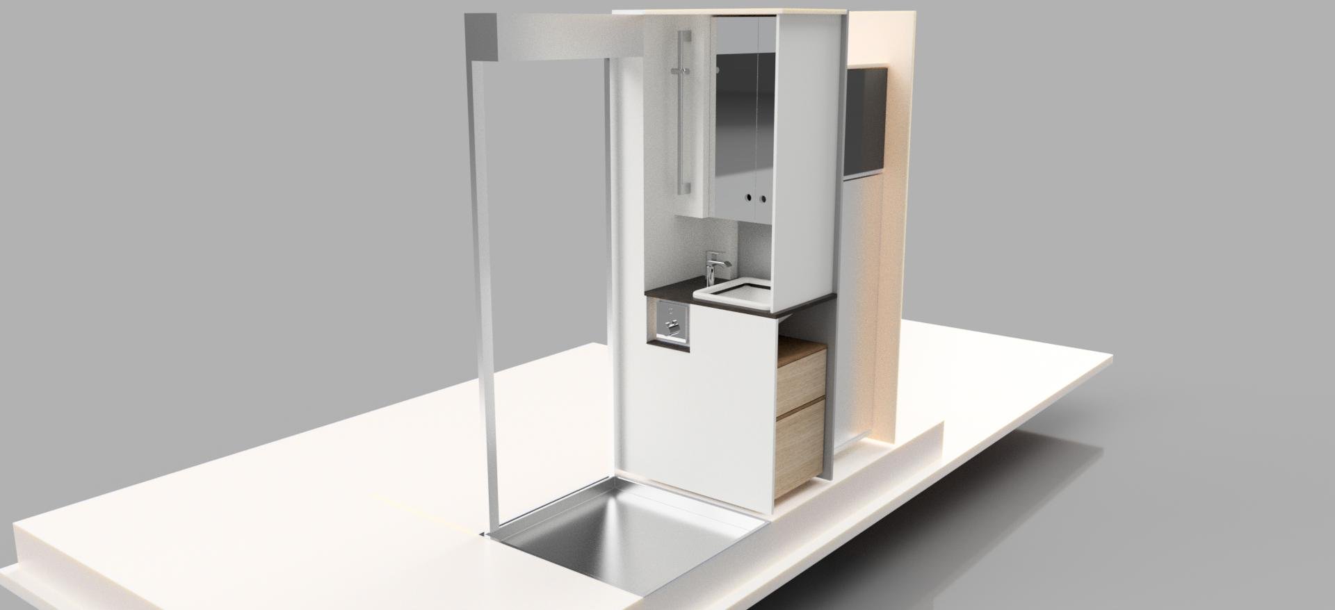

Wir haben uns jetzt für ein ähnliches System von Grohe entschieden: Einbaukörper, Brausebatterie
Und WOW, was für eine krasse CAD Zeichnung. Hast Du Dir den Hahn, etc. alles selbst gezeichnet????
Vielen Dank :) Ja, ist alles selbst geplant und umgesetzt, also auch kein Teile-Import o.ä. Man bekommt ja dankenswerterweise recht gute Maßangaben für die Teile, der Rest ist dann im CAD kein Problem. Verwendetes Programm ist hier Fusion 360.

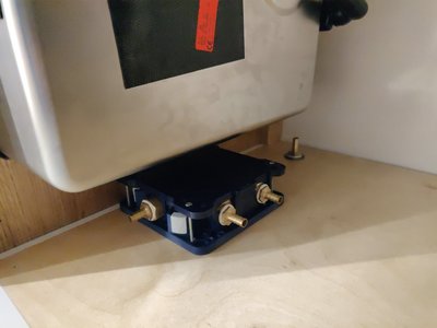

lejouz
Beiträge: 213
Registriert: 2017-12-03 20:31:36
Re: Duscharmaturen im Eingangsbereich
#23 Beitrag von lejouz » 2020-11-24 20:43:20
buntbaer2001 hat geschrieben:
2020-11-24 17:32:50
soll die Rapido-Smartbox auf die Seite mit der Küchenspüle? Wo macht ihr die fest? Zieht ihr in dem Küchenschrank noch eine Wand ein?
Die Rapido-Smart muss ja - soweit ich das gesehen habe - an einer Rückwand befestigt werden.
Puh, jetzt hast Du uns aber wirklich noch mal kurz n ordentlichen Schrecken eingejagt :)

Die Grohe Smart Box plus Amatur liegt jetzt bei uns und ich habe mich mal eingehender mit der Installation befasst.
HandydadTV hat dazu eine gut Einbaudokumentation auf YouTube gepostet:
Der Knackpunkt scheinen die "Durchspültests" zu sein. An mindestens zwei Stellen in der Anleitung (und auch im Video) muss das System mit Wasserdruck versorgt werden. Das geht bei unserer Einbausituation nicht, hat mich aber zu einer grundlegenderen Frage geführt. Auf meine Nachfrage in den Kommentaren zum Video, ob das unter Druck setzten während der Installation nötig wäre, hat Handydad geantwortet, dass wir den ersten Drucktest auslassen könnten (der ist ja nur zur Dichtheitsprüfung der Leitungen), der zweite aber unbedingt sein müsste. Vor dem zweiten "Test" wird die Steuerungseinheit in die Smartbox gesetzt. Auch in der Grohe Anleitung ist hier vorgesehen die Zuleitungen mit Wasser zu füllen. Ich nehme an, dass es die Smart Box nicht verträgt, wenn irgendwo Luft in den Ventilen ist. Das wäre natürlich ein grundsätzliches Problem, z.B. für die Winterstilllegung und Entwässern des Systems.
Hat jemand dieses System drucklos installiert?? Wozu muss Wasser in den Leitungen sein, wenn die Steuerungseinheit mit den Ventilen eingesetzt wird??
Wenn dem nämlich so ist wäre das Grohe System grundsätzlich nicht für unsere Anwendungsbereiche geeignet!

witzig, dass Du ausgerechnet heute nachfragst. Genau heute haben wir das System verbaut. Eine Lösung haben wir nicht direkt gefunden, sondern einfach darüber nachgedacht was die ganzen Spüldurchläufe für eine Funktion haben und uns dann entschieden, dass es wohl auch so gehen wird. Sicher wissen wir das natürlich erst, wenn das System das erste Mal unter Druck steht, aber ich glaube man kann sich ganz gut herleiten wozu die zwei Spüldurchläufe sind.
1) Dichtigkeitstest. Das System wird ja in der Regel hinter Trockenputz verbaut. Sprich, man kommt nicht mehr ran. Daher muss alles top dicht sein, bevor die Wand/Fliesen davor kommt.
2) Alles aus den Leitungen durchspülen, damit nichts im Ventil landet.
Wir planen dazu auch noch ein Video. Kann aber etwas dauern, weil wir gerade etwas Rückstau haben. Wenn Du direkte Fragen hast kannste Dich aber gerne auch per PN melden.

Hey Joachim,
ich habe eine 3mm PVC Platte mit Dekasyl MS-5 auf die Mulitplexplatte geklebt. Hinten Holz, vorne (zur Dusche) PVC. Da würde ich allerdings unter gar keinen Umständen noch mal so machen. Mir war nicht bewusst wie sensibel PVC ist. Du siehst jeden Kratzer! Auf jeden Fall ein anderes Material nehmen. GFK wäre wohl gut geeignet. Ein Kollege hatte mir noch von Resopal geschrieben. Gibt es in dünnen Schichtplatten und ist wohl sehr widerstandsfähig.
J&M
Verfolgt unser Projekt:
https://www.youtube.com/c/JaM_Mobil
lejouz
Beiträge: 213
#30 Beitrag von lejouz » 2020-12-23 12:16:58
laubegaster hat geschrieben:
2020-12-23 10:47:16
Danke für das Update.
Ja wäre gut wenn ihr noch mal ein abschließendes Fazit gebt ob das System funktioniert. Bin auch kurz davor den Badbereich auszubauen und einiges wird ähnlich wie bei euch.
Hey Maik,
bisher kann ich Dir nur ein Fazit zum Einbau geben. Kurz gesagt: Ist alles machbar, man muss nur etwas umdenken, weil in den meisten Fällen in Mobilen wohl ohne zwei Wände verbaut wird. Auf ein paar Dinge würde ich achten (die Punkte ergeben aber erst Sinn, wenn man sich die Einbauanleitung durchgelesen hat):
1) Die Plattenstärke für den 145 mm Kreis-Durchbruch muss ausreichend sein. Zwischen Hinterkante des Grohe Rapido und der Vorderkante der Box (wo mit Cuttermesser abgetrennt wird) müssen mindestens 75 mm sein. Mehr geht bis 105 mm.
2) Eine gewisse Plattenstärke ist auch deshalb wichtig, weil Du die hintere Platte der Grohe Box (die eigentlich auf eine Wand geschraubt wird) an die Vorderwand schrauben musst. 4 x 70 mm Holzschrauben haben es bei mir getan.
2) Es können nur die Auslässe B und C verwendet werden. A geht nur in Kombination mit einer weiteren Grohe Smart Box. Ist auf den Diagrammen auch zu sehen und hat mir der Kundenservice bestätigt.
3) Wenn Du das System auch drucklos installieren musst kann es sein, dass Du später die Temperatur nachstellen musst.
Wie gesagt setzten wir das System erst in ein paar Wochen unter Druck. Daher kann ich Dir bisher nur so viel sagen.
J&M
