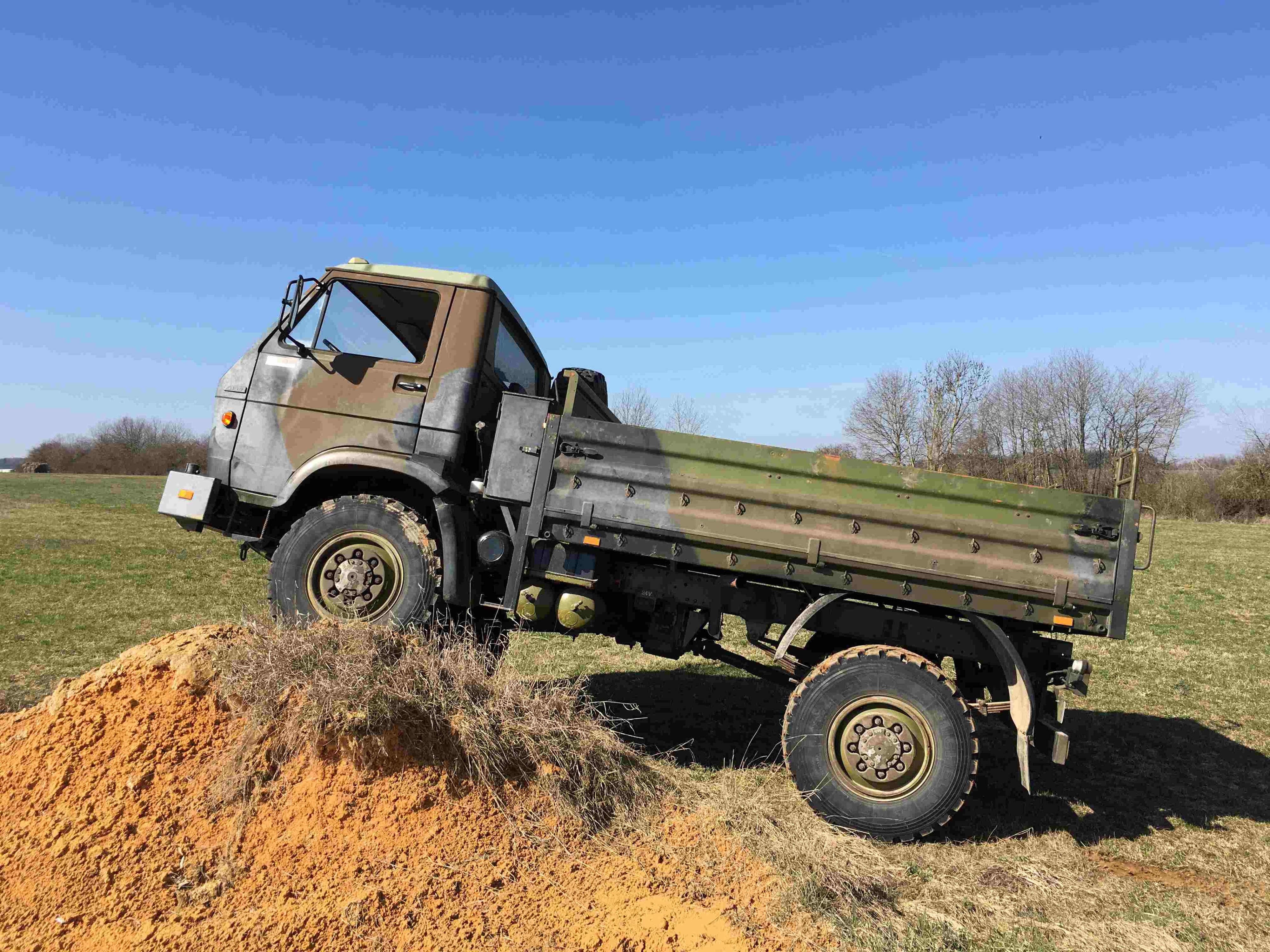

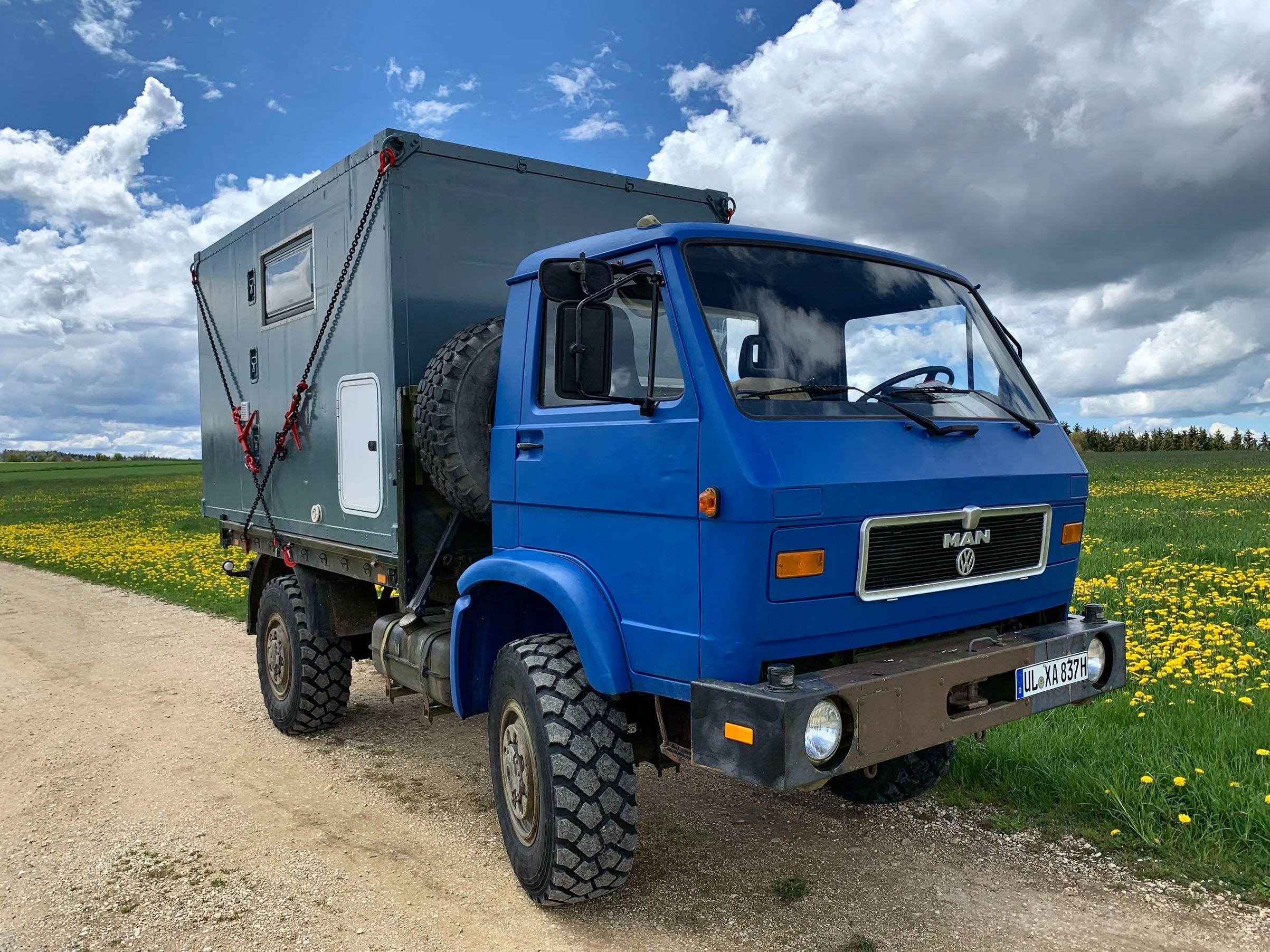

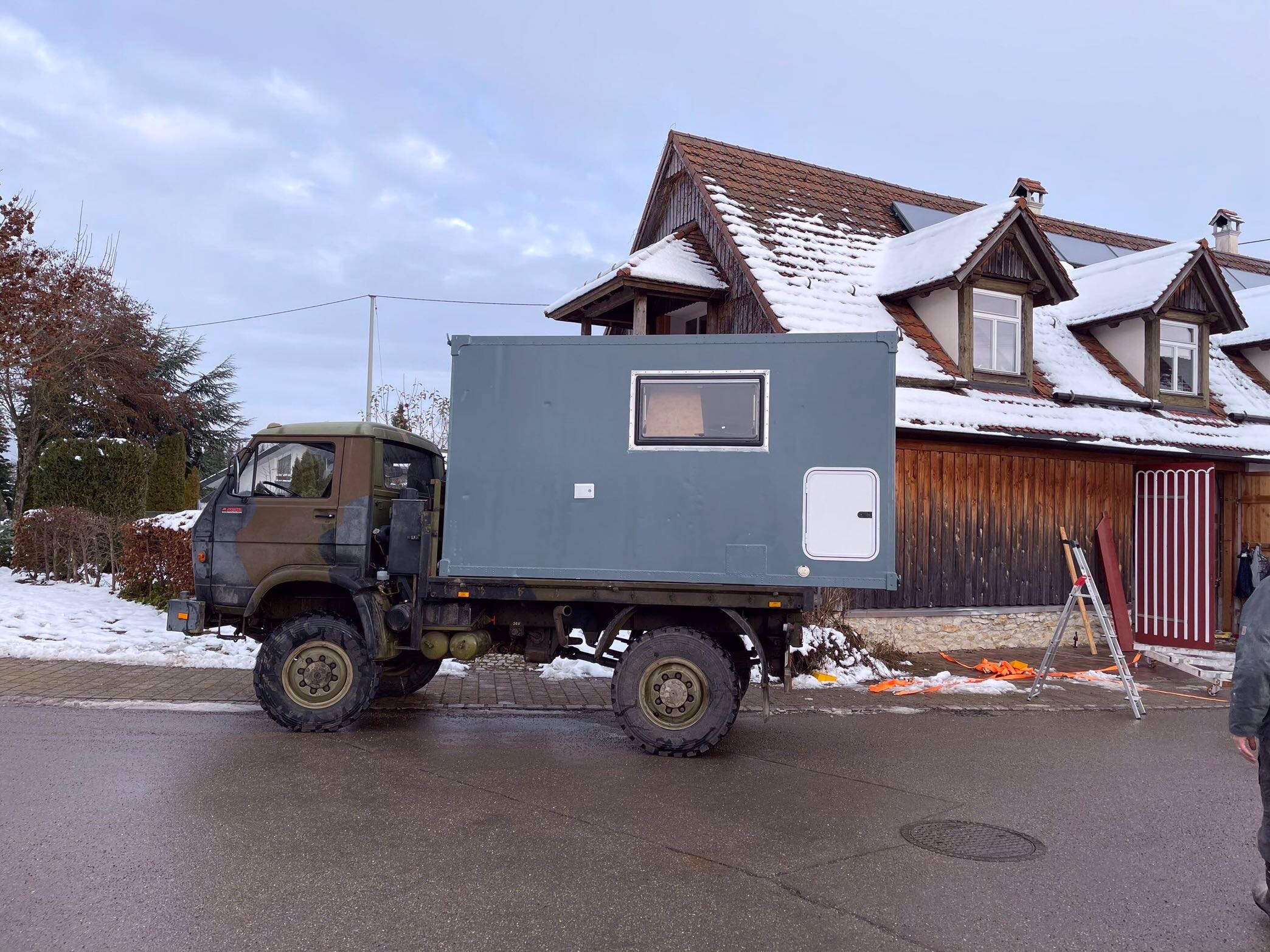

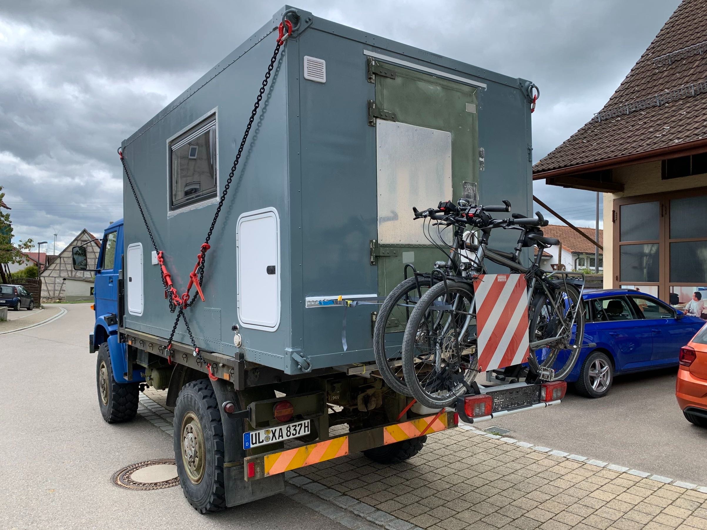

Das zukünftige Trägerauto: ein MAN G90 mit 136 PS, Baujahr 1988 und H-Zulassung. Die Optik vom LKW ist nach dem Koffer dran.
Und noch mal aus anderer Perspektive (das Spitzohrige im Fahrerhaus bin nicht ich :joke: )

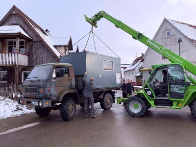

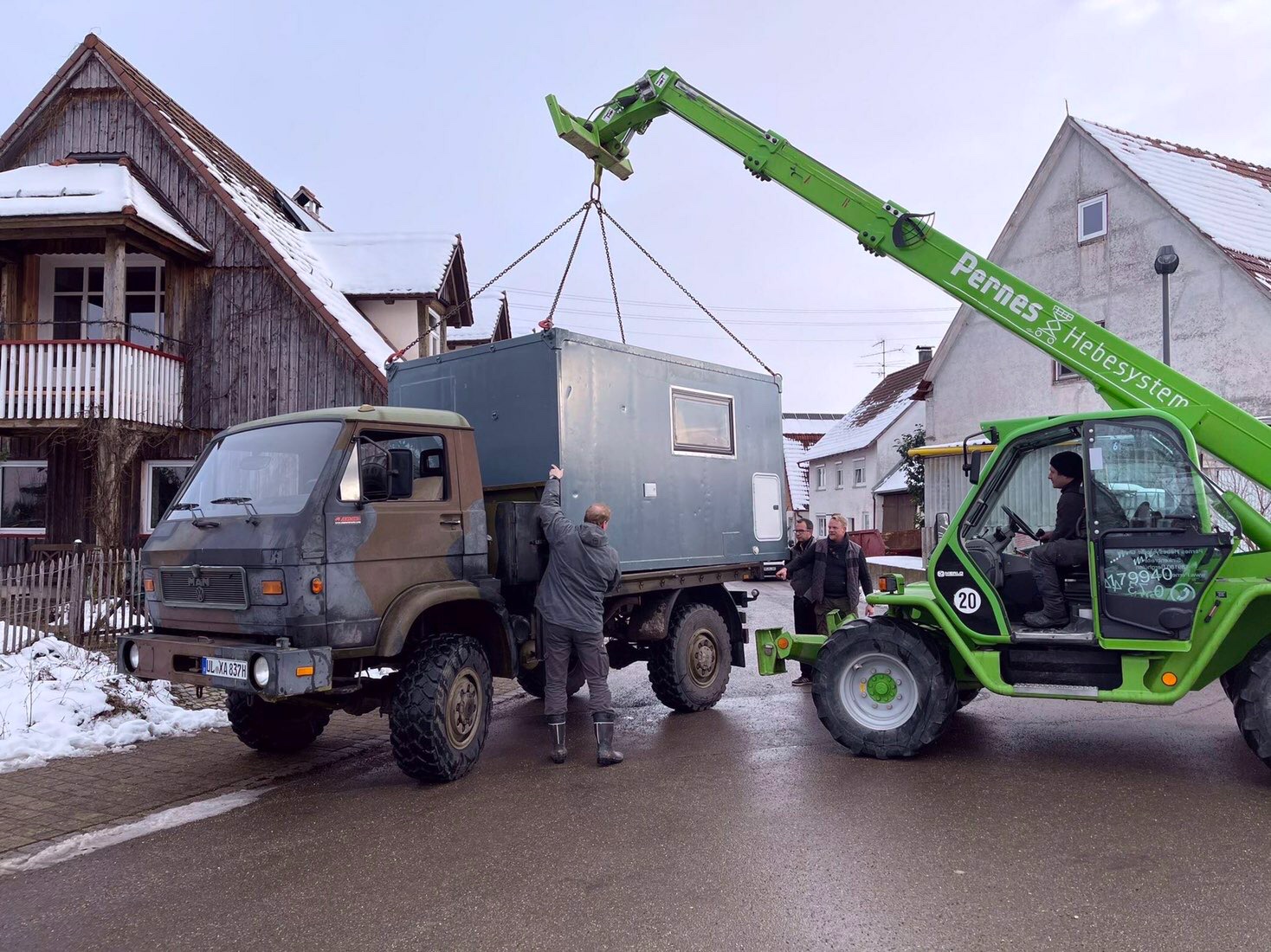

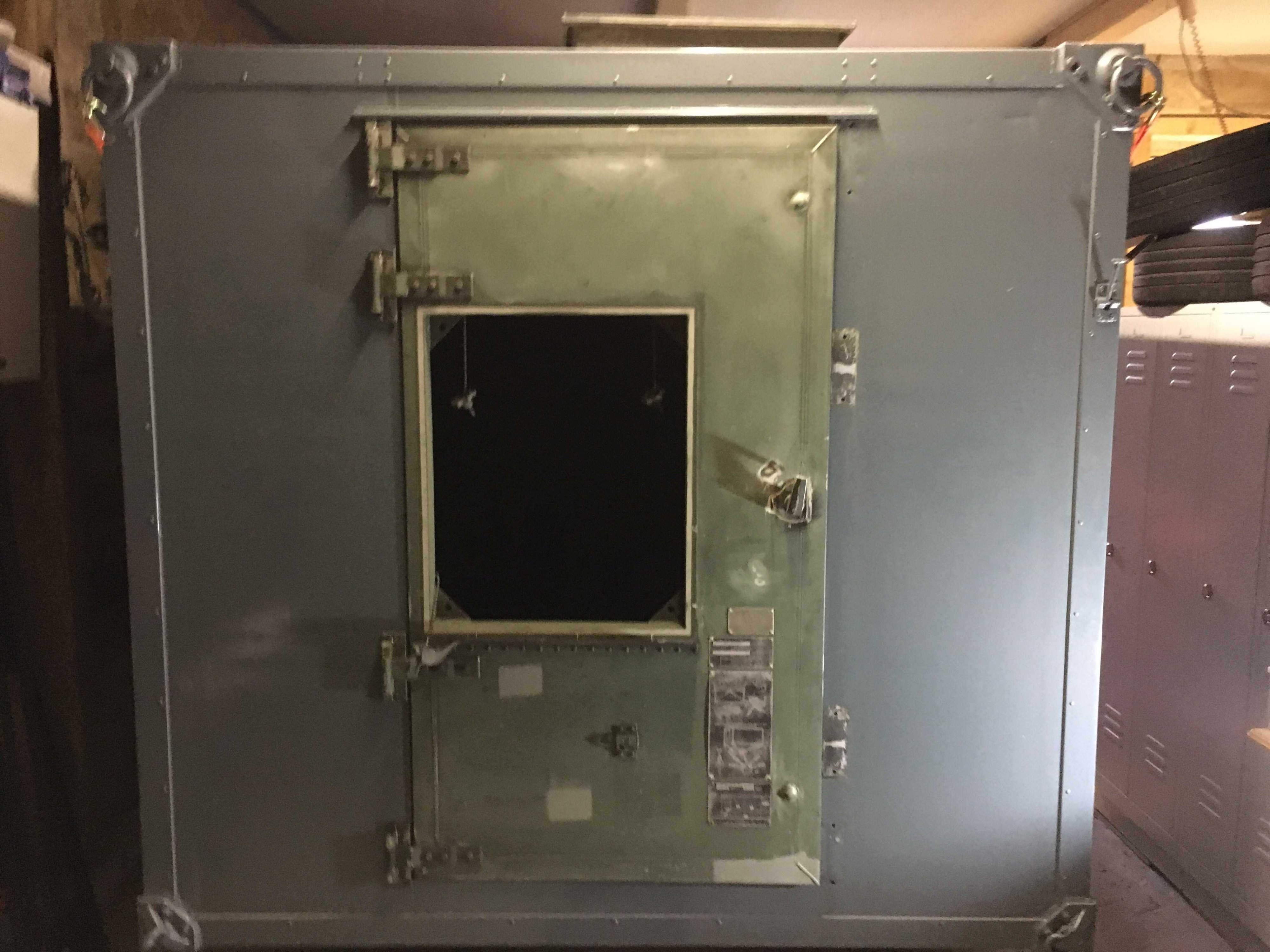

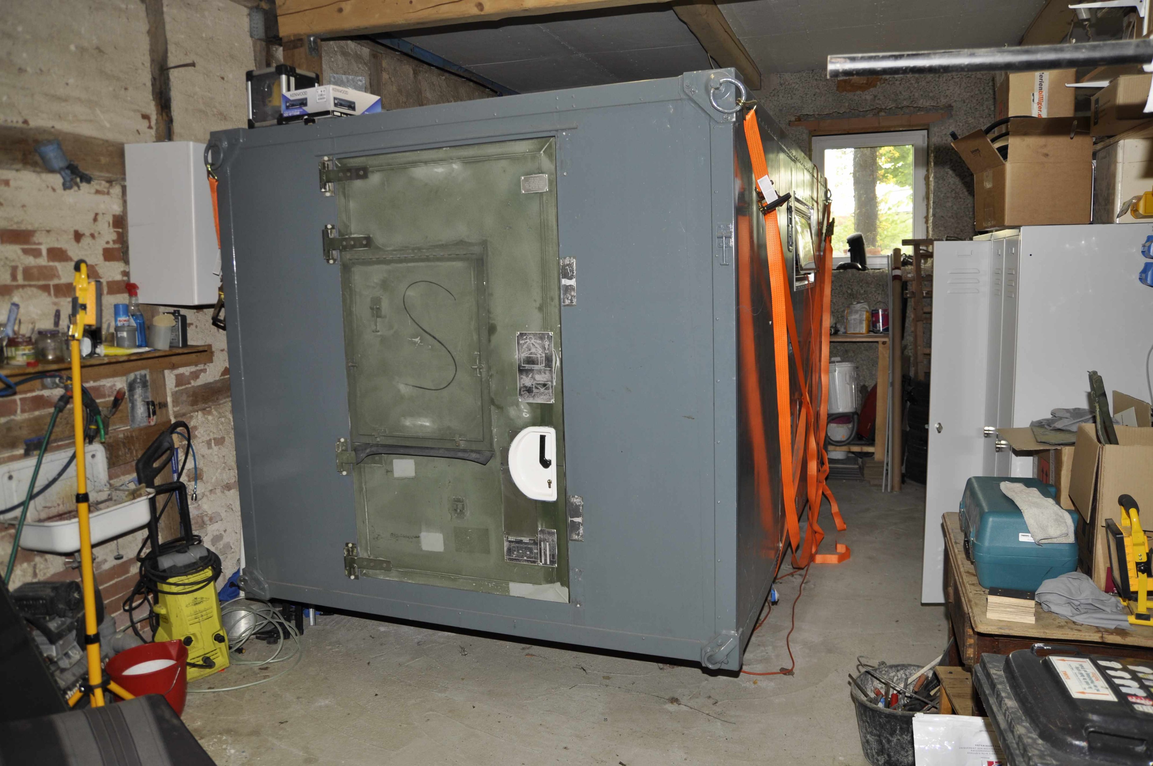

Irgendwann im Herbst 2017 bin ich dann über einen US-Schelter hier im Marktplatz gestolpert. Der Preis war hoch, aber annehmbar. Leider habe ich gar kein ursprüngliches Foto von dem Ding, aber hier gibt es eine ganz gute technische Zeichnung von dem Koffer: http://www.ramims.com/sites/default/fil ... /S-280.jpg
Klein, aber leicht (leer etwa 700 kg) und für meine Frau und mich ausreichend.

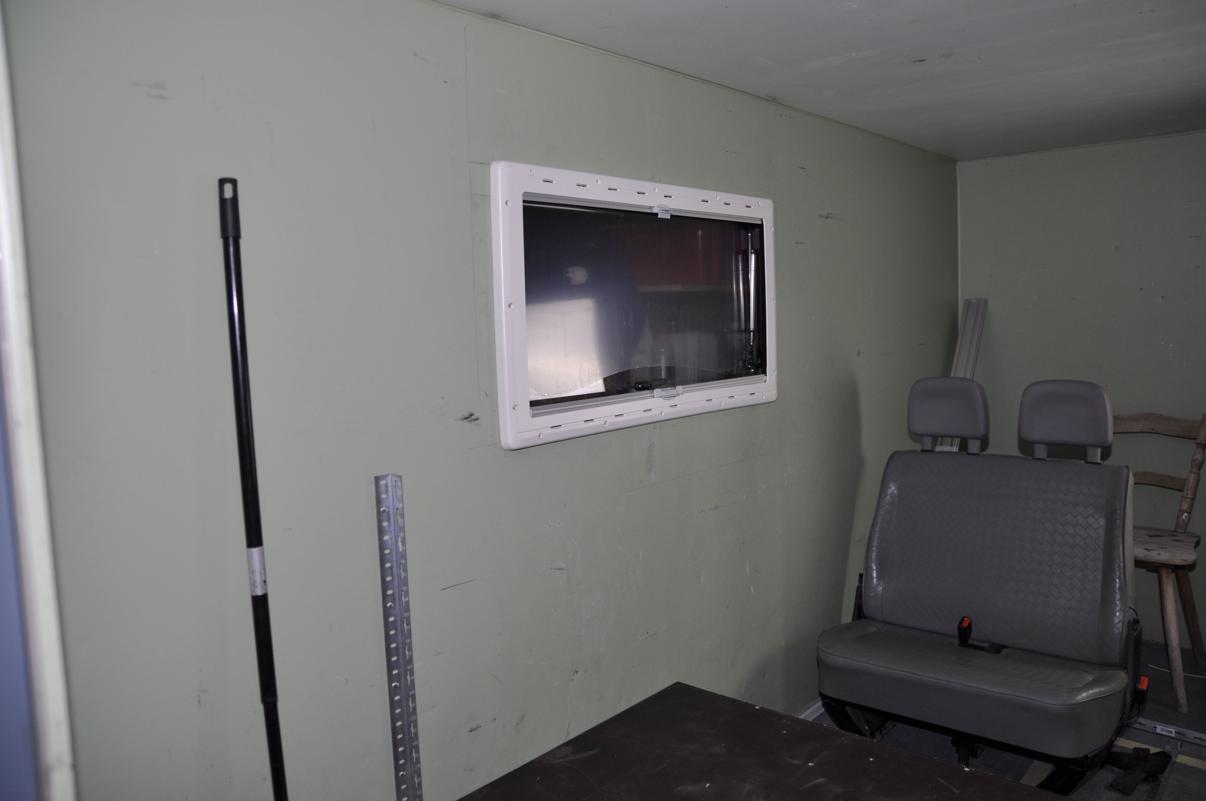

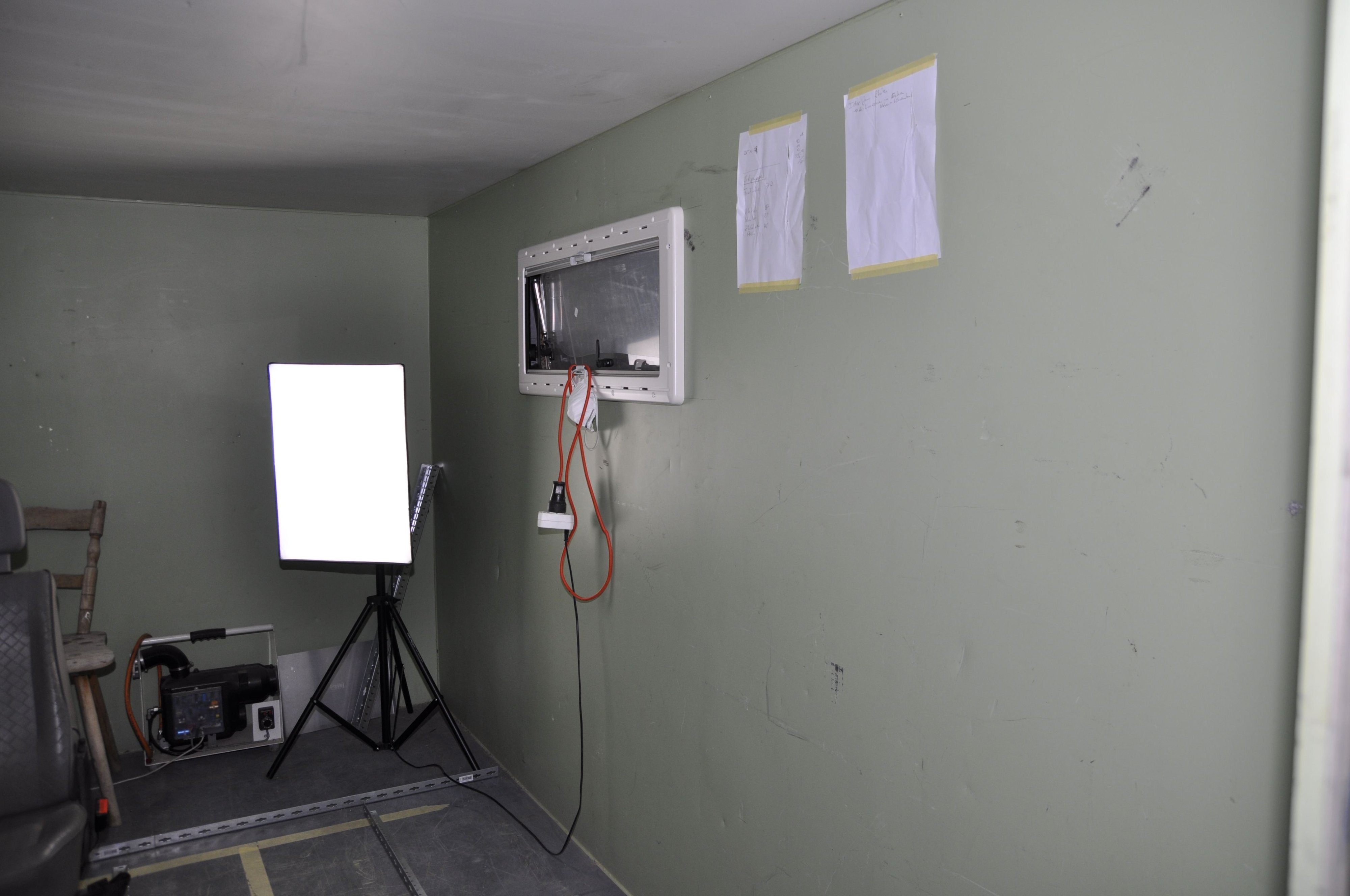

Da wir die hintere Tür behalten wollten, war die erste Aktion die Äbderung des Türanschlages, dann zwei Fenster und eine Dreipunktverriegelung. Als das geschafft war, waren aber auch schon fast zwei Jahre 'rum. Hmm, dass kann ja dauern. Zum Glück haben wir uns vorgenommen, in spätestens sieben Jahren fertig zu sein. Dass sollte mit unserer Arbeit und den Finanzen zu machen sein.
Bis zum Mai 2019 dann noch die Türklinke, Fenster und erste Vorbereitungen für den Innenausbau:
Innen in Fahrtrichtung links...
und rechts:
An den gelochten Stahlwinkeln werden die grundlegenden Möbelteile befestigt.
Wie es weitergeht, erfahrt ihr gleich.

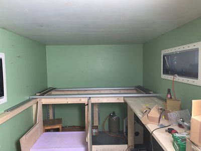

so, weiter geht's.

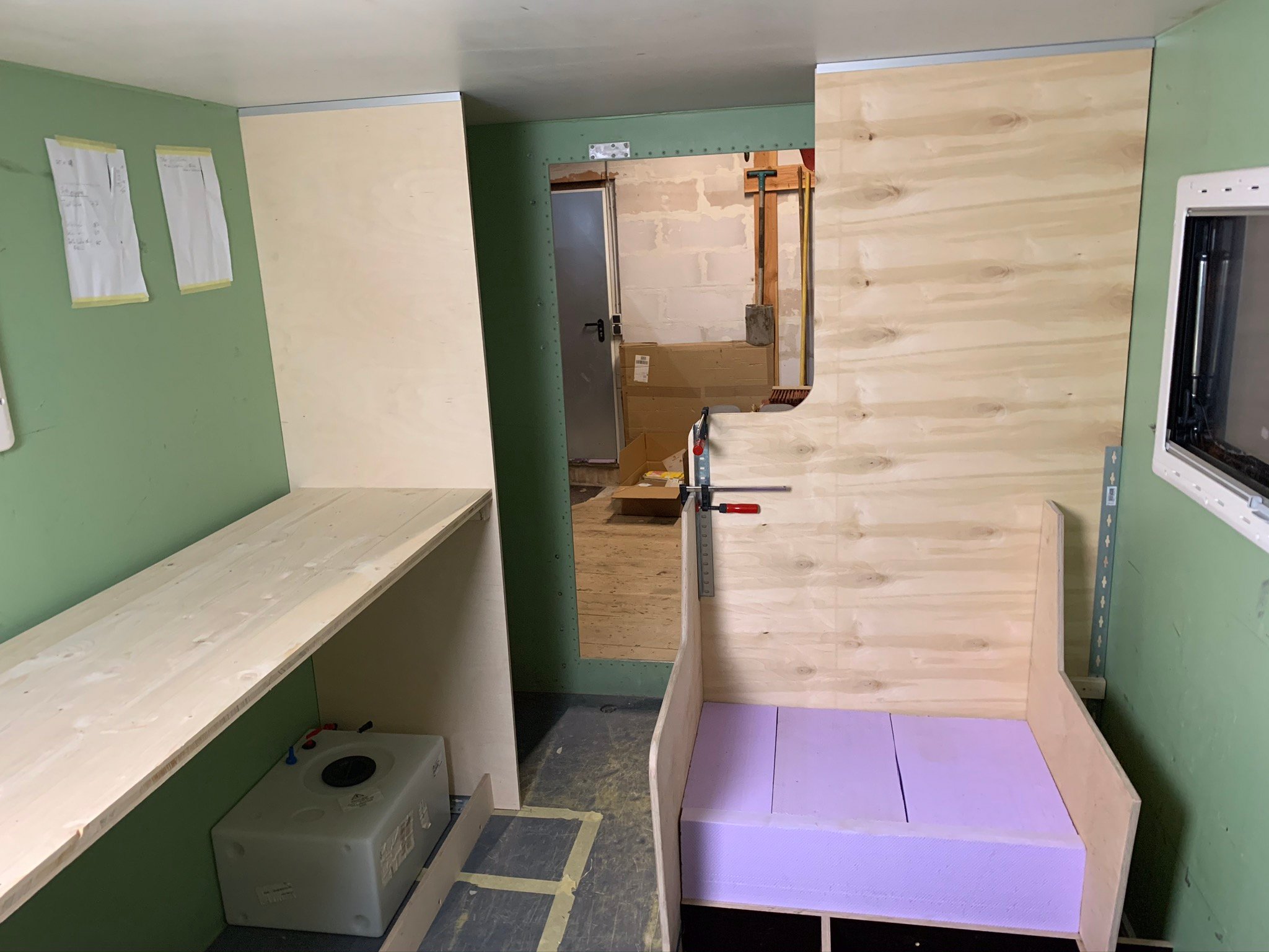

Das schöne war, dass mit den Stahlwinkeln schon erkennbar war, wie es mal aussehen könnte. Das hat sehr motiviert, so dass ich dann über den Sommer, Herbst und Winter aktiver war als in den fast zwei Jahren davor. Ein weiterer Motivationsschub kam daher, das ich mit eine tolle Tischkreissäge gegönnt habe, die ich aus meinen Studentenjob im Messebau kannte: Eine Erika. Meine Frau wurde fast etwas eiversüchtig, wenn ich "Erika" erwähnt habe :D
In der Zeit ist dann der grundlegende Aufbau erfolgt. Auf dem ersten Bild ist die zukünftige Sitzgruppe zu sehen. Eingepackt in die EPS-Platten sind jeweils 100 Liter fassende Wassertanks. Hinter der Sitzgruppe das Gestell für das ausziehbare Bett.
Das zweite Bild zeigt den hinteren Teil des Shelters mit der Arbeitsplatte für die Küche, dahinter die Wand zur Dusche und gegenüber der Wand die Abtrennung zum Klo und zu einem Kleiderschrank für hängende Klamotten.

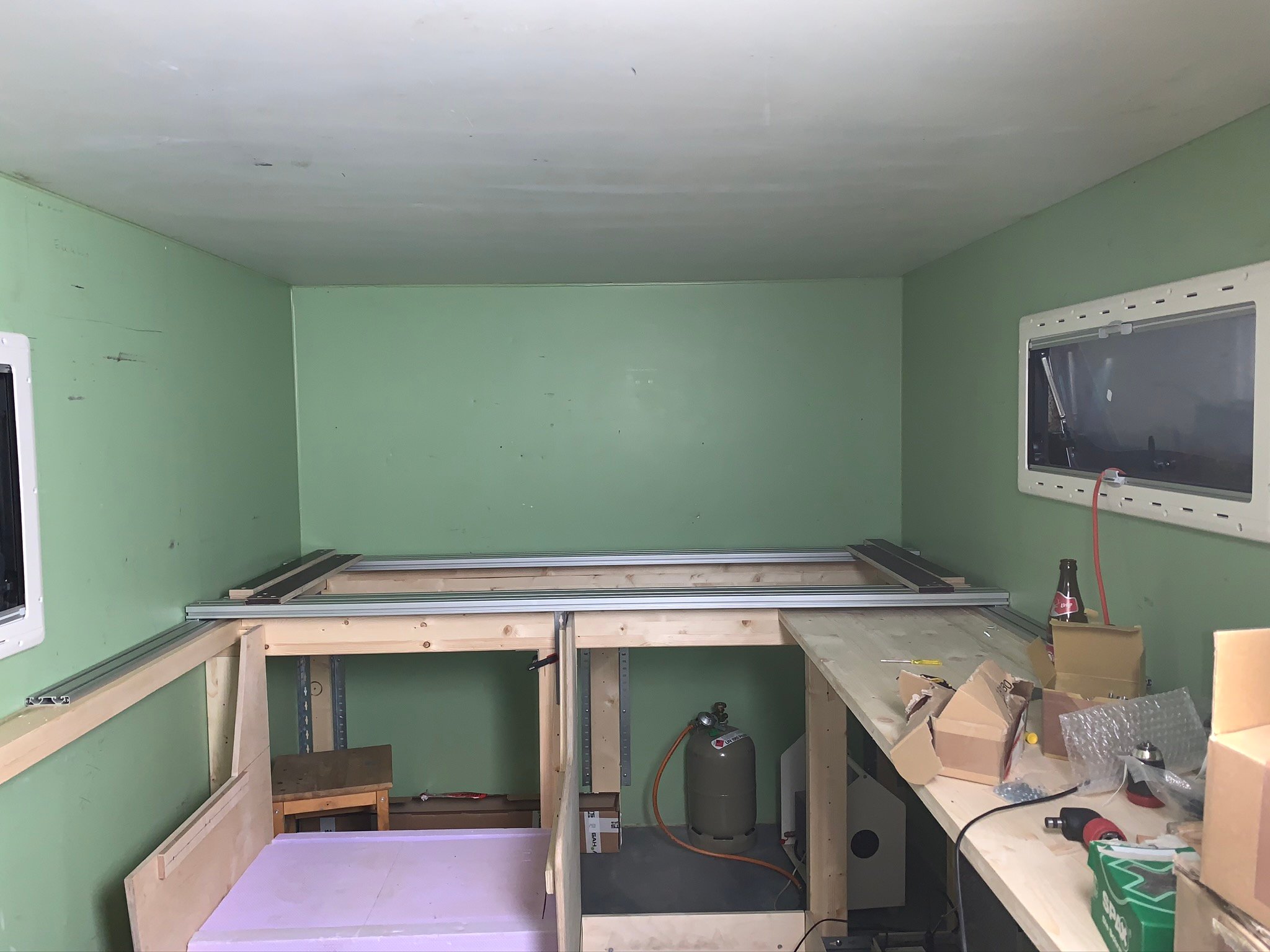

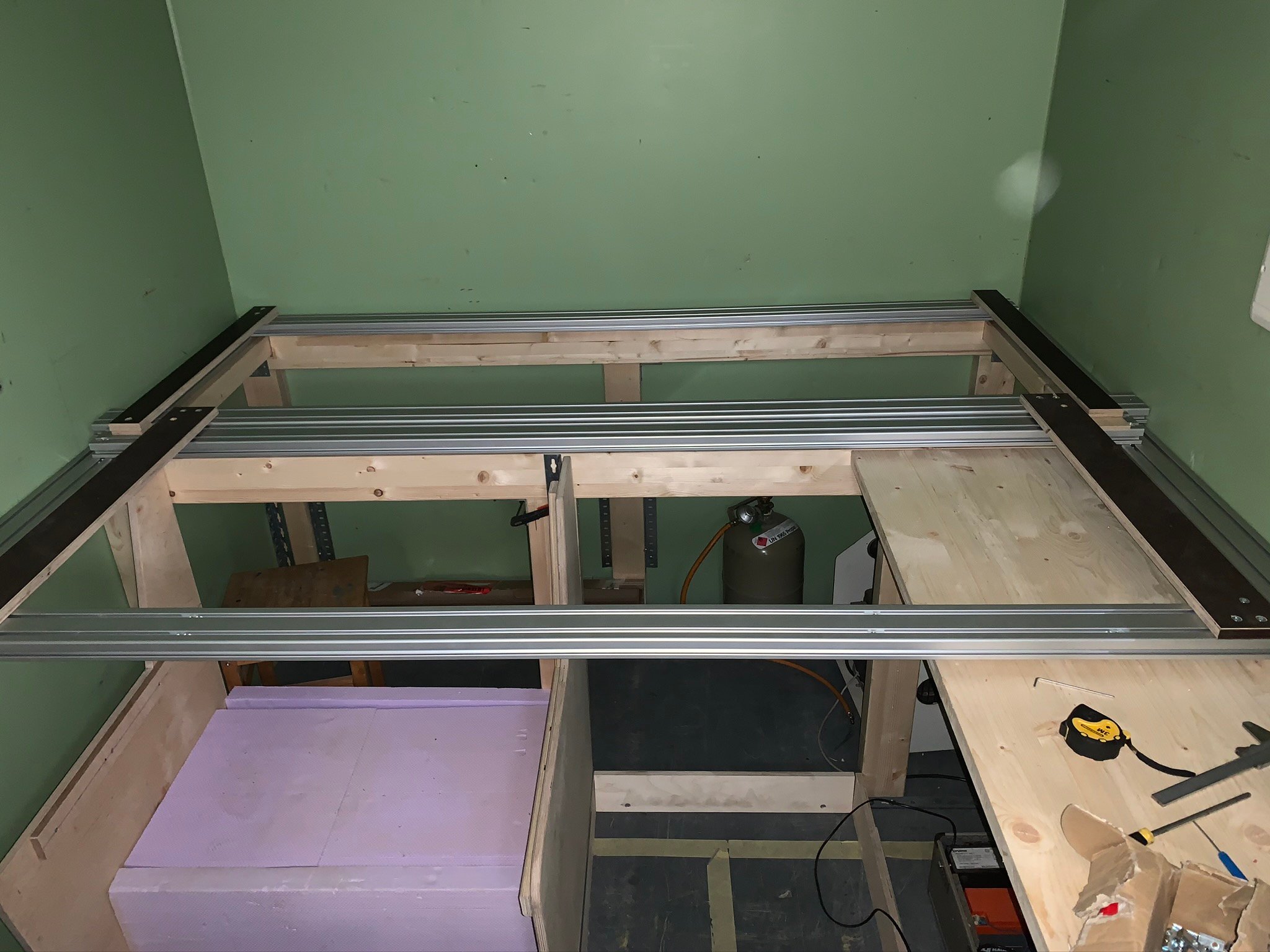

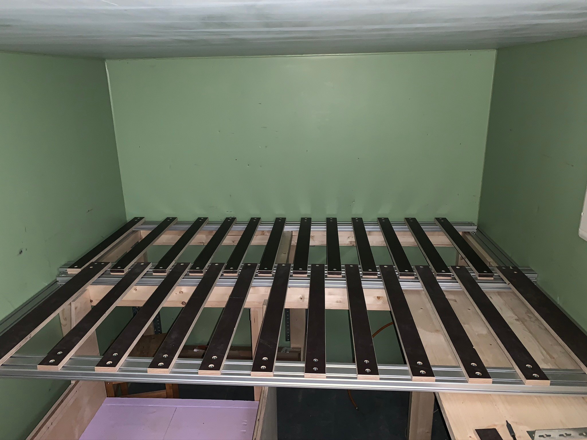

Für den "Ausziehmechanismus" habe ich mich für Bauteile aus dem Item-System entschieden. Damit habe ich schon mal vor Jahren einen Peugeot Boxer ausgebaut und fand die Kombi "Siebdruckplatte/Alu" ganz reizvoll. Meine größte Sorge war, dass ich die Führungen nicht parallel ausgerichtet bekomme. Hat aber doch geklappt. Blöd war nur, das, sobald ich die Gleitstücke an die Lattenaufnahmen geschraubt habe, die Gleitstücke nicht mehr glitten sondern bremsten. Komisch. Also Schrauben raus und Gleitstücke mit doppelseitigem Klebeband an die Lattenaufnahmen geklebt. Hält überraschen gut. Wieso habe ich mir nur so viel Mühe gemacht, die Bohrungen für die Gleitstücke in den Lattenaufnahmen so penibel zu setzen... :wack:
In den nächsten drei Bildern könnt ihr den "Werdegang" des Bettes erkennen:
Eingeschoben...
...und ausgezogen. Jetzt noch viele Latten.
Jetzt könnte schon eine Matraze drauf:
Wie so oft liegt die Tücke natürlich in den Details. Ich hatte zuerst nicht bedacht, dass ich die Latten des beweglichen Teils etwas flacher setzen sollte als die Latten des festen Teils. Den Höhenunterschied braucht es, um einerseits die Teile überhaupt gegeneinander verschiebbar zu machen. Andererseits soll das bewegliche Teil ja auch nicht ständig an der Matraze schleifen. Also noch ganz viele kleine Platten sägen, fräsen, bohren, unterlegen und einschrauben. Aber jetzt geht's.

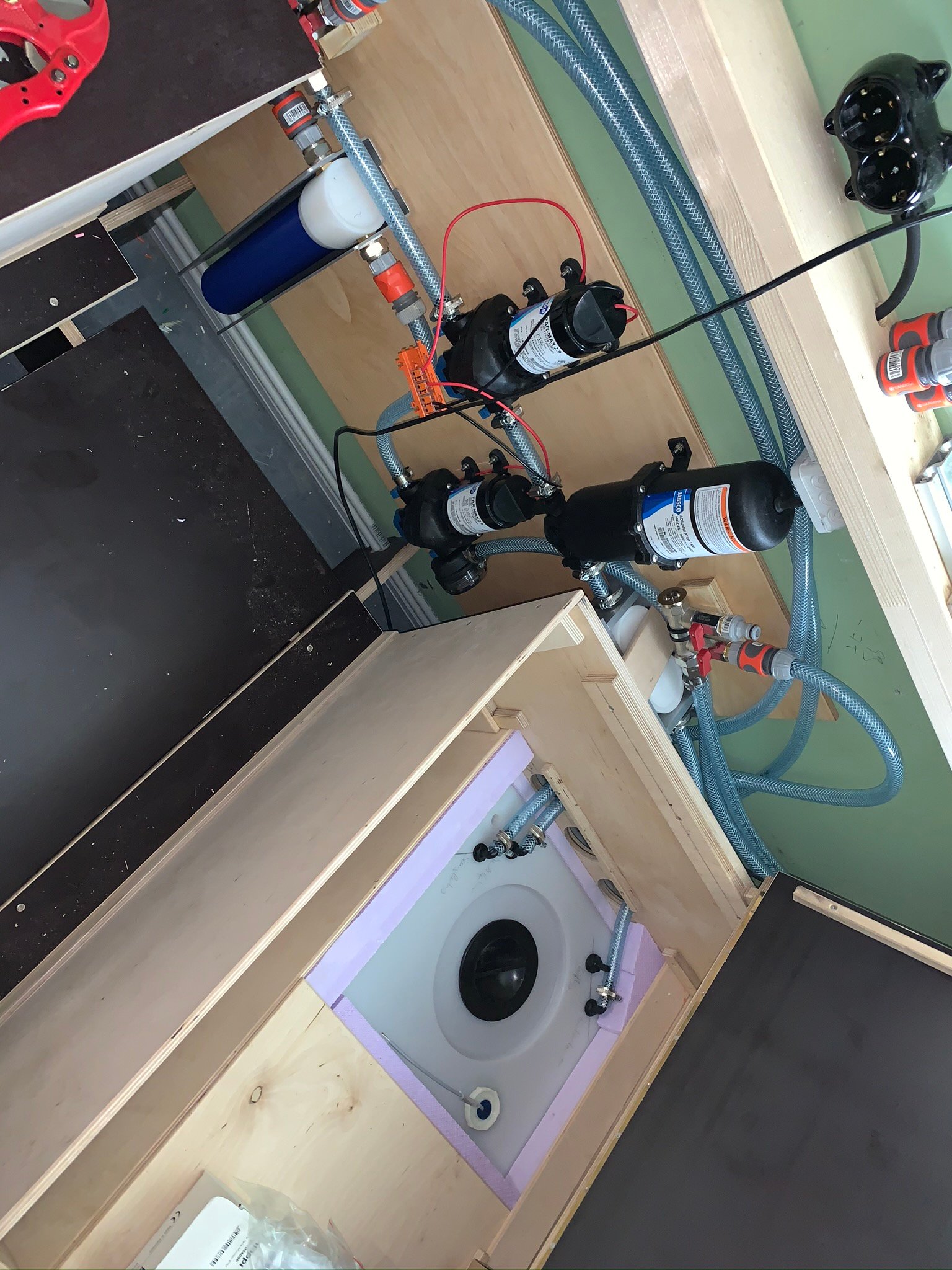

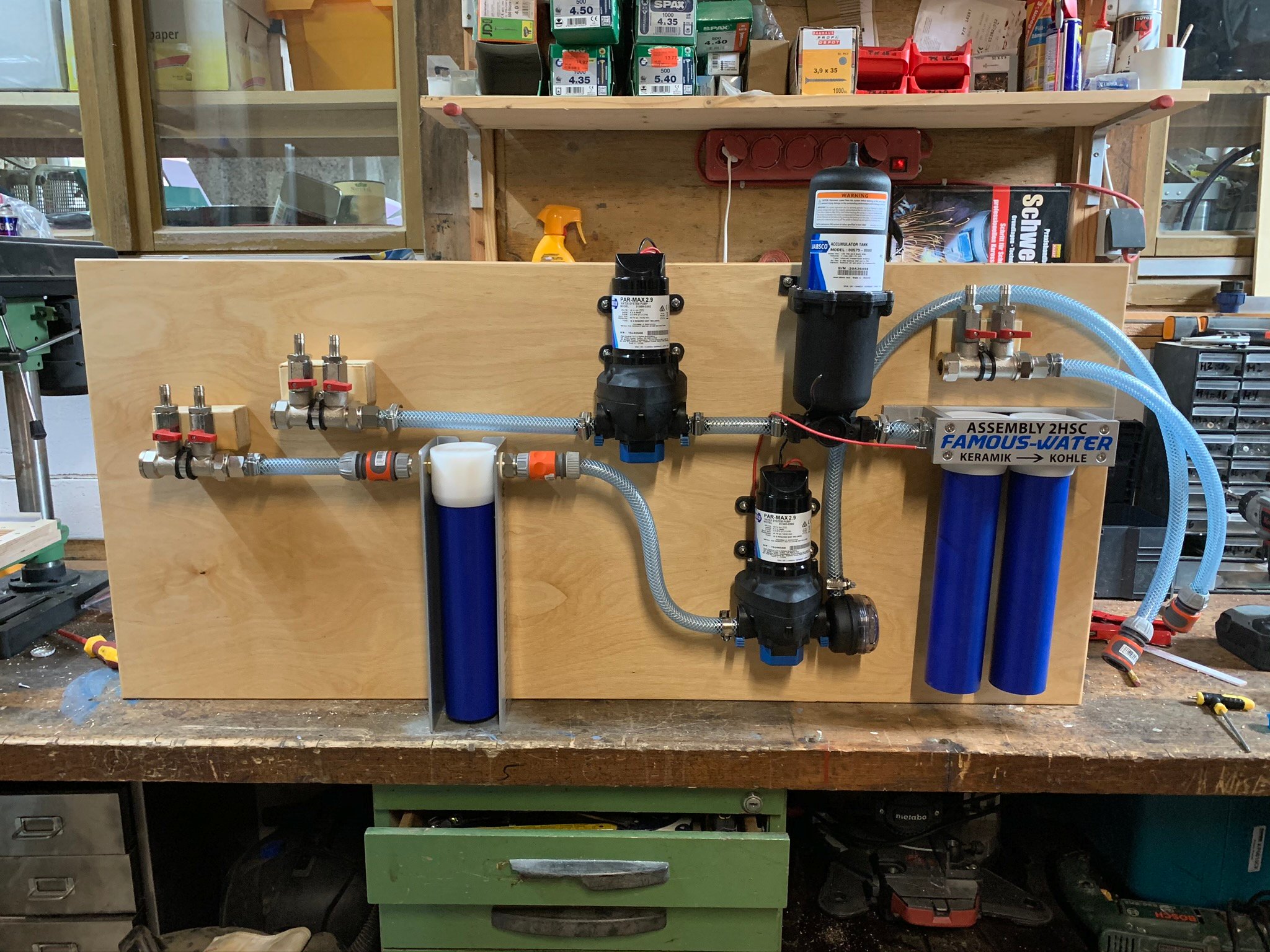

Mitte April 2020 kam dann das bestellte Zeug. Zum einen die wesentlichen elektrischen Komponenten, zum anderen wollten wir eine vernünftige Wasseraufbereitungsmöglichkeit. Da sich die ganze Stromgeschichte etwas länger zieht, fange ich mit der Wasseranlage an. Bevor ich es vergesse: Wir haben zwei Tanks gewählt um eine bessere Gewichtsverteilung zu erreichen und weniger "Schwabbewegungen" (oder wie das heißt) zu haben.

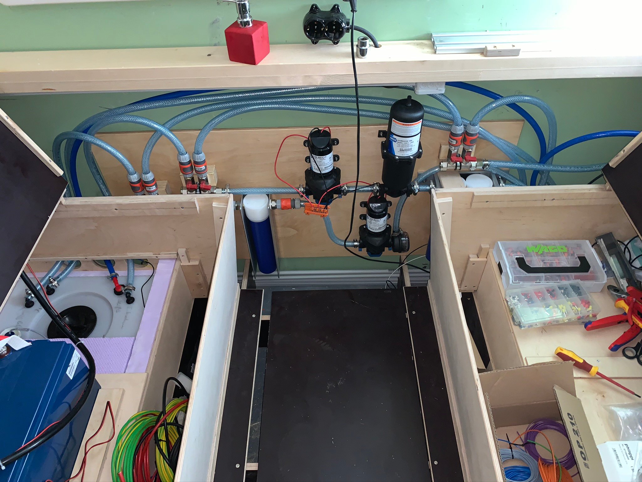

Wir wollten die beiden Tanks getrennt voneinander befüllen und entleeren können. Zudem sollte eine Befüllung über eine Druckleitung (Stadtwasser) als auch über eine Saugleitung (z.B. Regen- oder Flusswasser) möglich sein. Bei der Wasserentnahme wollen wir sicher sein, dass wir qualitativ gutes und gut schmeckendes Wasser bekommen. Nach vielen Recherchen sind wir dann auf Famous Water gestoßen und haben dort zugeschlagen. Schläuche, Pumpen, Filter, Befestigungsmaterial und die Außenklappe zum befüllen. Und das sollte jetzt verbaut werden.
Hier meine Lösung nach ersten "Trockenübungen":
Ich montiere so etwas gerne auf ein Brett, dass ich dann komplett im Shelter (ähnlich einem "Modul") einbaue und auch wieder ausbauen kann.
Auf dem Foto könnt ihr zwei baugleiche Pumpen erkennen, die untere ist die Saugpumpe zum befüllen der Tanks, die obere die Druckpumpe, die das Tankwasser zur Spüle und zur Dusche pumpen soll.
Der der Saugpumpe nachgeschaltete Filter ist der gleich Keramikfilter, der auch im Druckwasserstrang ist. Dort ist zusätzlich noch ein Aktivkohlefilter angeschlossen, der für die Geschmacksverbesserungen sorgen soll (z.B. das sehr chlorhaltige Wasser aus Frankreich). Hofentlich funktioniert das so, wie wir uns das wünschen.
Im folgenden Bild könnt ihr erkennen, wie ich daas Brett mit der Wasseranlage im Shelter platziert habe. Es ist im Zwischenraum von den Sitzbänken zur Außenwand "eingeschoben" und nur mit zwei Muttern befestigt. Wir denken, dass wir so auch ein angenehmeres Kleinklima an den Beinen haben, da wir nicht direkt an der Außenwand sitzen. Und wir finden den Platz praktisch, da die Anlage so trotzdem gut zugänglich bleibt.
So sind die Wassertanks unter den Sitzbänken an die Anlage angeschlossen:
Und noch einmal ein Detail:

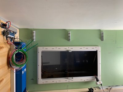

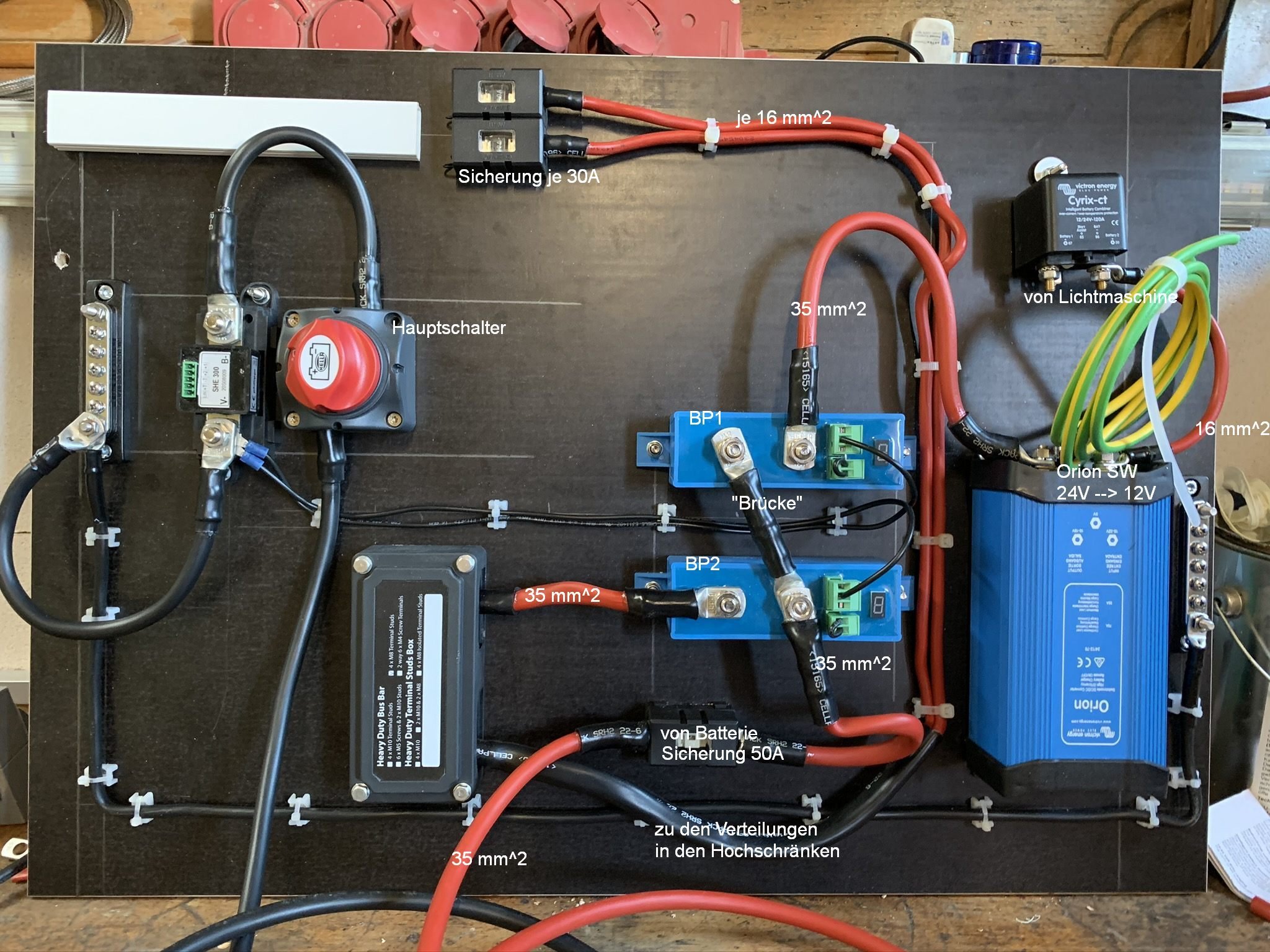

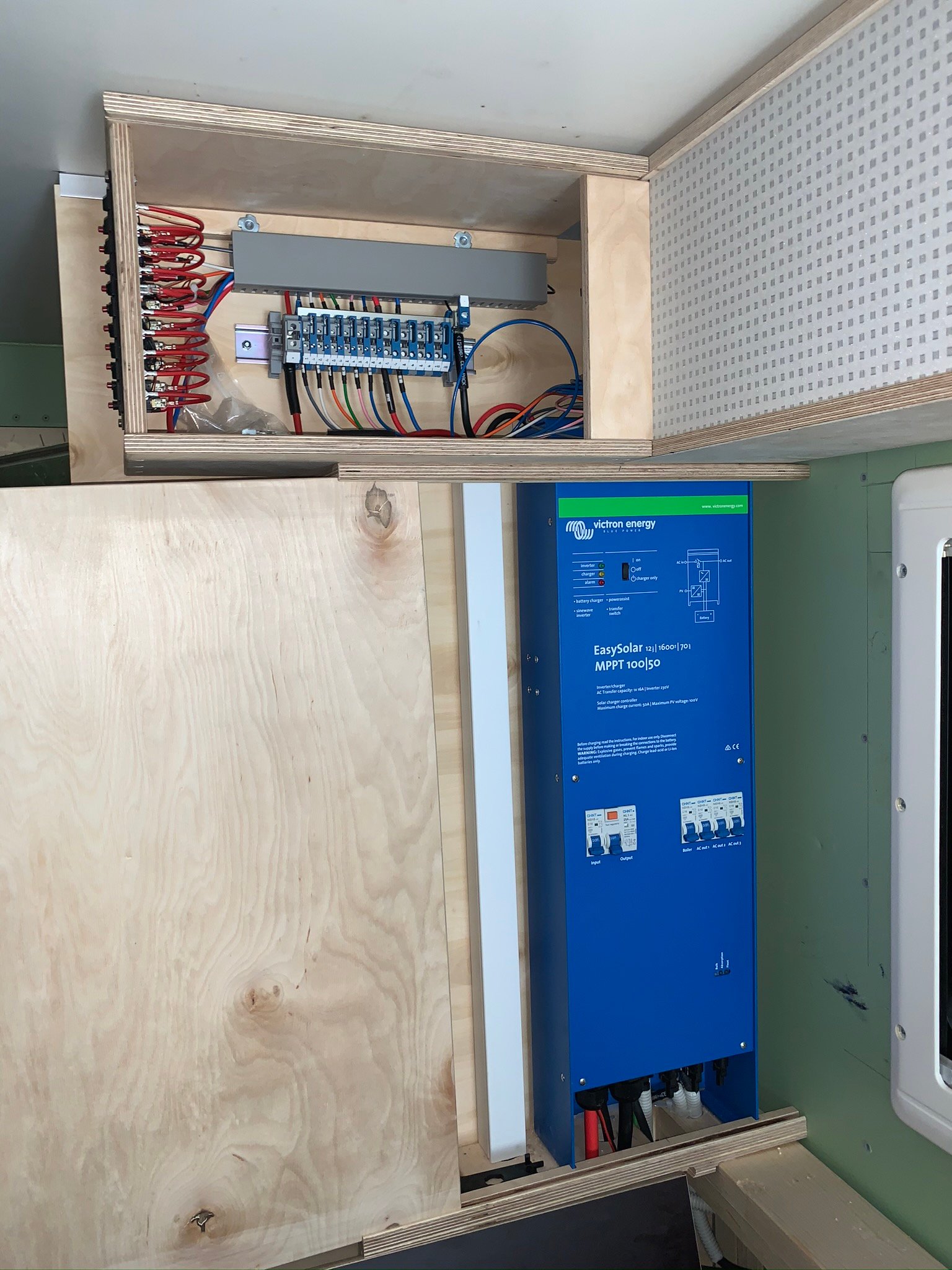

Die Vorüberlegungen bei der Elektrik waren, dass wir gerne in Systemwelten bleiben. Ganz haben wir das nicht hingekriegt, doch vom Prinzip her sollen alle Komponenten, die die Akkus befüllen, von Victron kommen. Alle Komponenten, die die Entladung managen, ist Phillipi aus Remseck unsere Wahl.
Aber wohin das Zeug verbauen? Ein längerer Überlegungsprozess begann. Im von außen zugänglichen Stauraum unter dem Bett? Liegend zwischen einer Sitzbank und Wassertank? Letztlich haben wir uns für einen wohl eher ungewöhnlichen Platz entschieden, der aber einige Vorteile bietet.

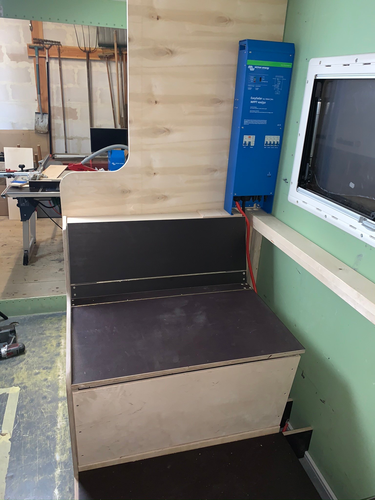

Die zentrale Einheit, ein Victron Easysolar 1600 auf 12 V, findet seinen Platz über der hinteren Sitzbank, die Batterien darunter. Die Gedanken dahinter: Temperaturgeschützt, gut erreichbar und, besonders wichtig: für die Warmwasserversorgung verbauen wir einen Elgena-Boiler. Dieser kann über die 230 V des eingebauten Wechselrichters direkt am Easysolar eingeschaltet werden. Somit sparen wir uns einigen Schalterkram. So ergibt sich dann die Einbausituation:

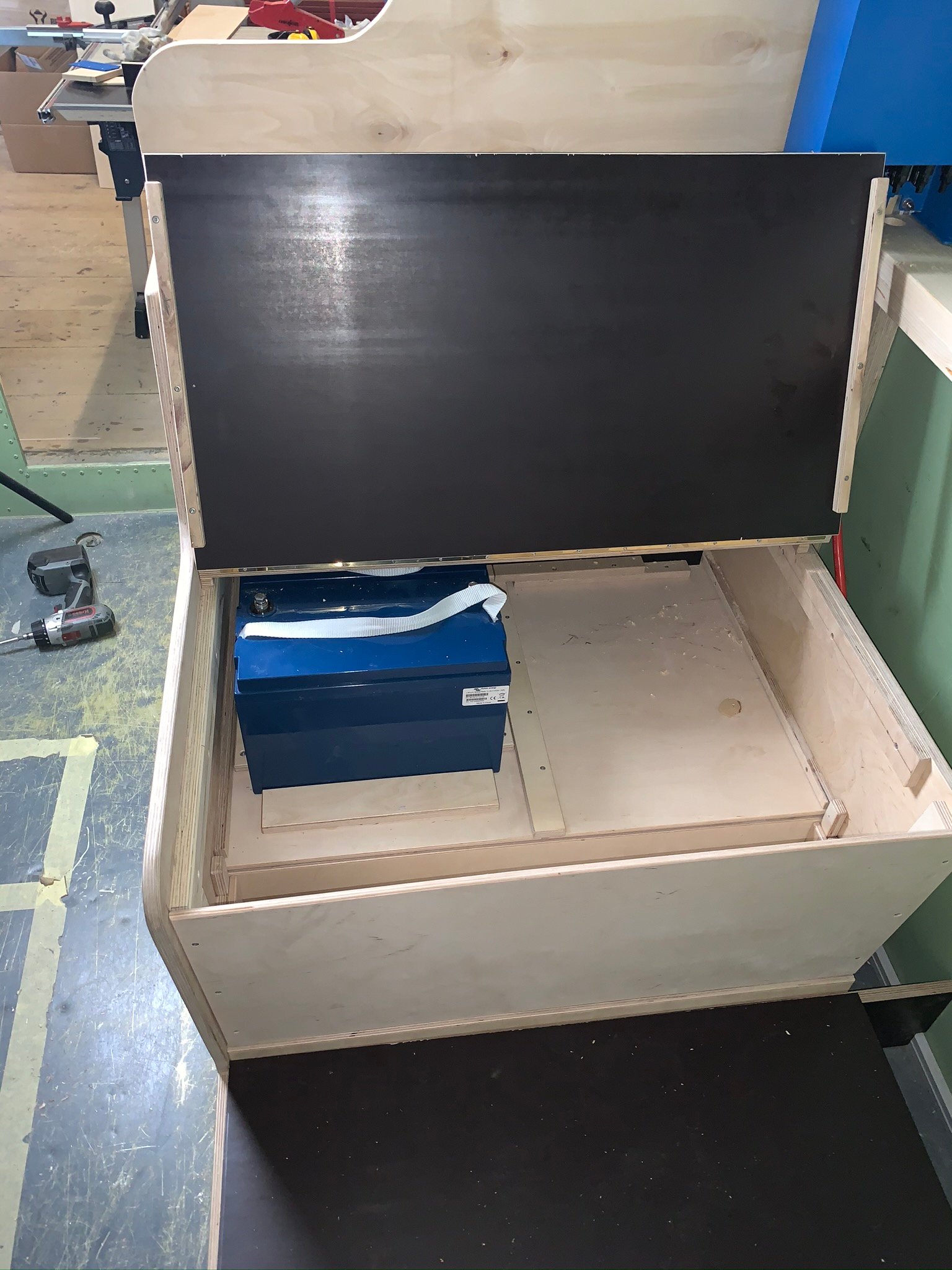

Und die Batterien (zweimal 100 Ah LifePo):
Um jetzt den Strom wieder aus den Batterien herauszuholen, habe ich wieder eine "Brettlösung" gebastelt. Diese wird später hinter die hintere Sitzbanklehne gestellt und mit zwei Flügelmuttern fixiert. Da die Lehne klappbar ist, habe ich auch hier immer guten Zugriff auf die einzelnen Komponenten. Auf dem Bild erkennt ihr eine Verbindung, die ich "Brücke" genannt habe. Zu der hätte ich noch eine Frage.
Jetzt die Frage: ich habe mich bei dem Aufbau an eine Dokumentation von Victron gehalten (siehe https://www.victronenergy.de/battery_pr ... ct#manuals, hier Ausführungen zum BatteryProtect 65A/100A/220A, Abbildung 5). Dort ist vermerkt, dass die BatteryProtect keine Rückströme vertragen. Werden diese Rücksträme nicht über die "Brücke" ermöglicht?
Viele, viele Kabelarbeiten (abisolieren, crimpen, schrumpfschlauchen,...) später dann die Stromverteilung zu den Verbrauchern. Wir haben uns dafür entscheiden, zwei Verteilungen, auf jeder Seite eine, zu bauen. Eingebaut sind die in Hängeschränke, auf die ich später noch komme. Mir war wieder wichtig, das ich gut die "Innereien" erreiche.
Von hier aus geht es dann mit drei unterschiedlichen Kabelquerschnitten (1,5; 2,5 und 4 mm^2) zu den Verbrauchern. Momentan ist noch alles mit 10A abgesichert.

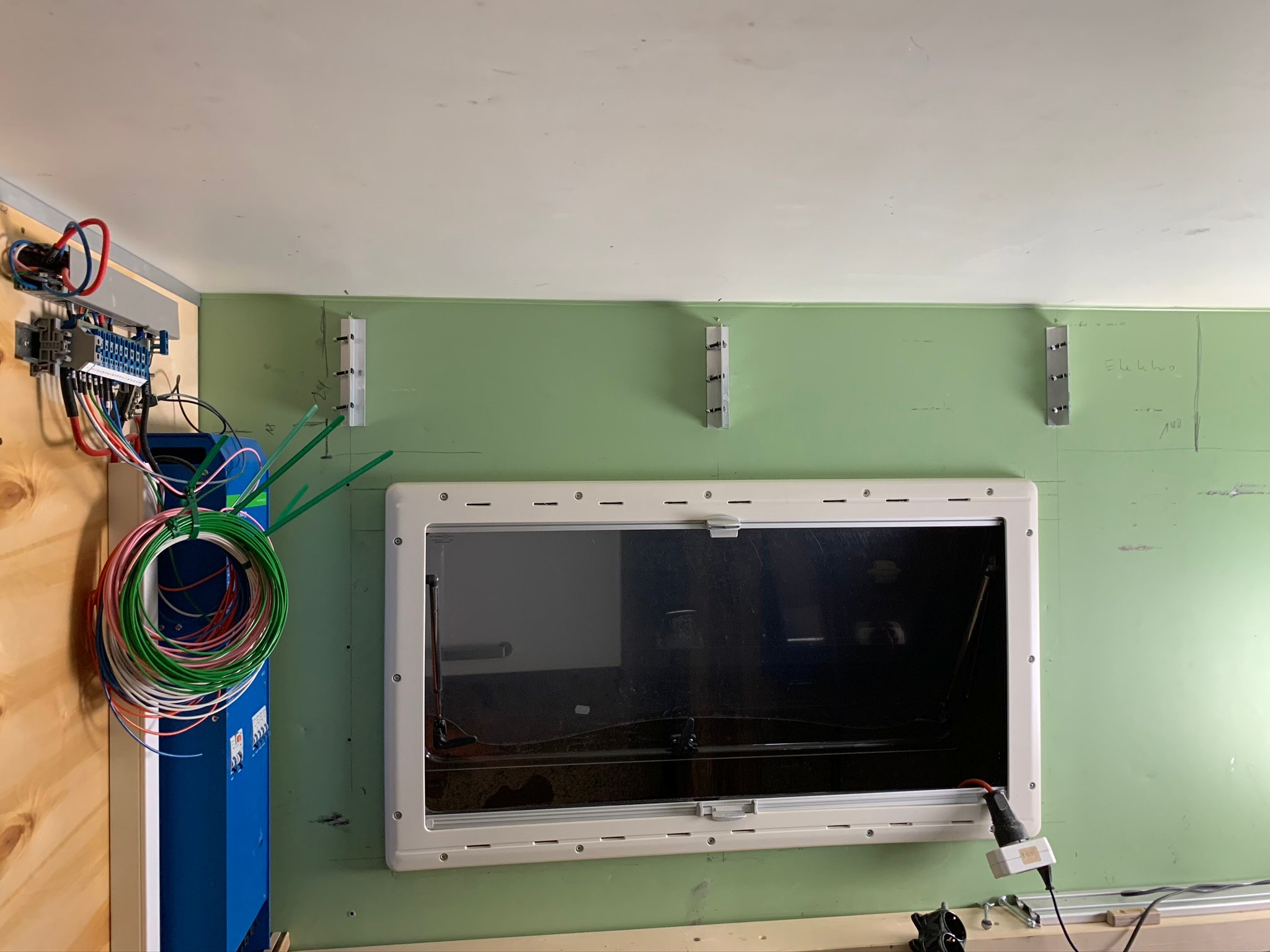

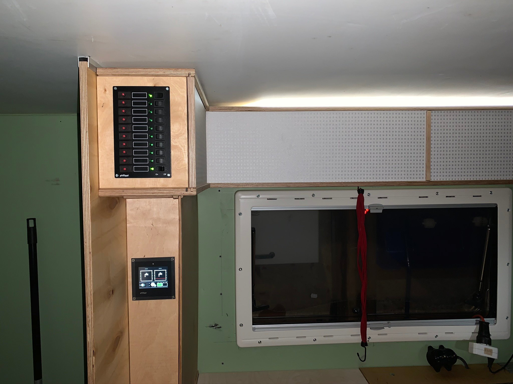

Und jetzt noch einen Blick auf die linke Verteilung und den kombinierten Batterie-/Tankmonitor:
Dieses Bild ist schon nicht mehr aktuell, weil ich unterhalb des Monitor USB-Dosen eingebaut habe.
Vor einiger Zeit gab es hier im Forum mal einen recht kontrovers diskutierten Beitrag über den Bau von Hängeschränken. Wie ich das gelöst habe, zeige ich im nächsten Beitrag.
Bis dann

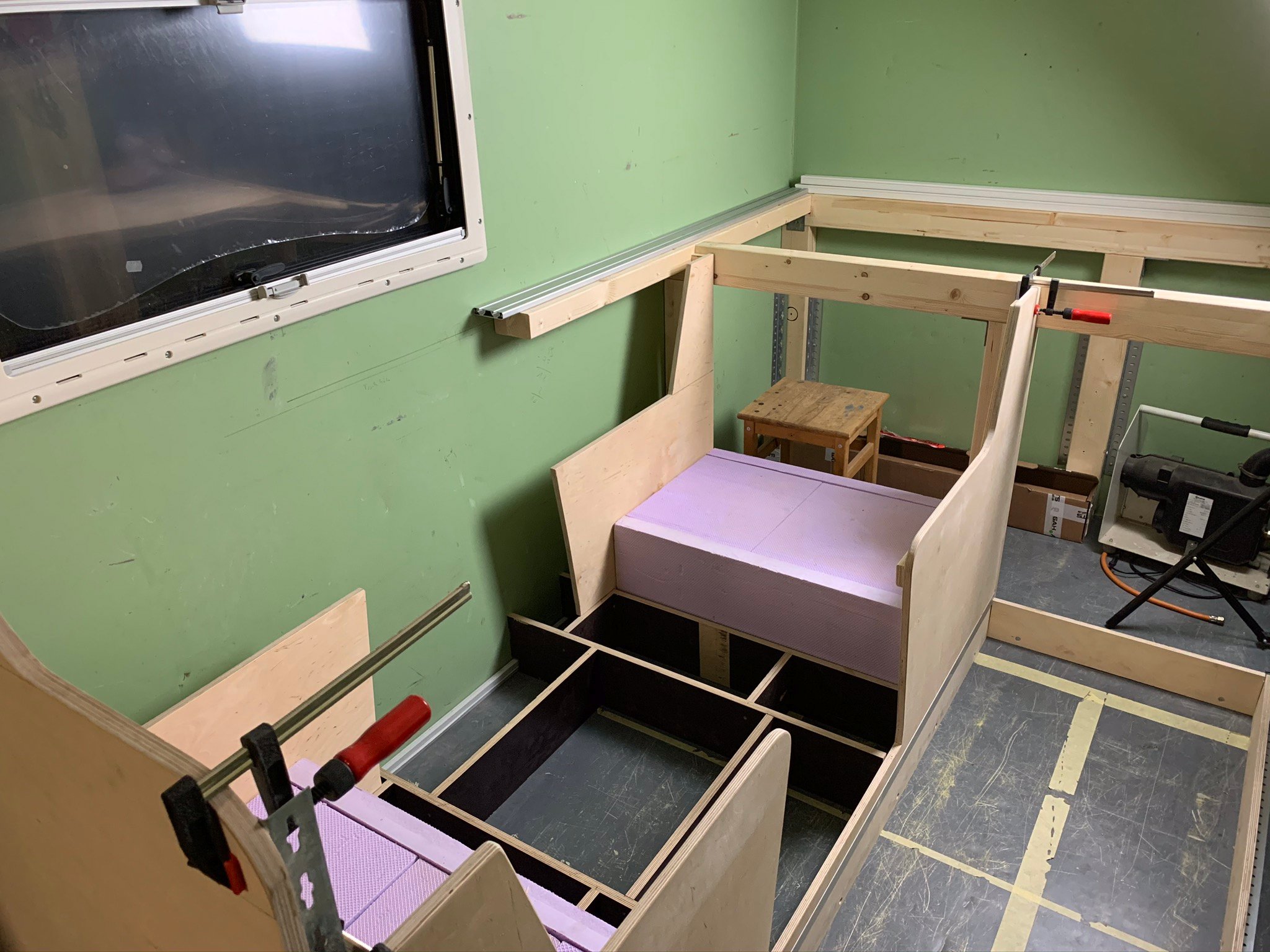

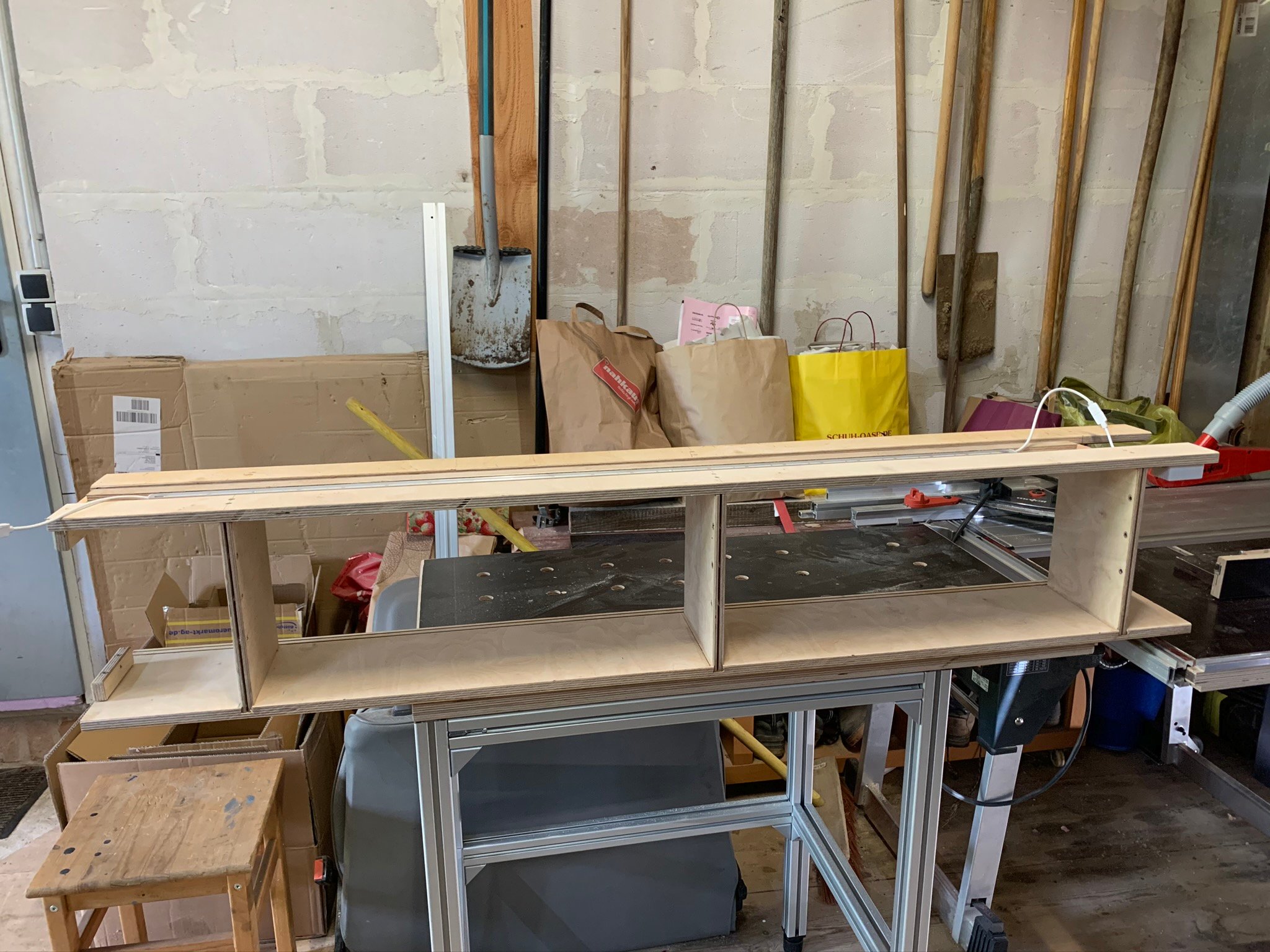

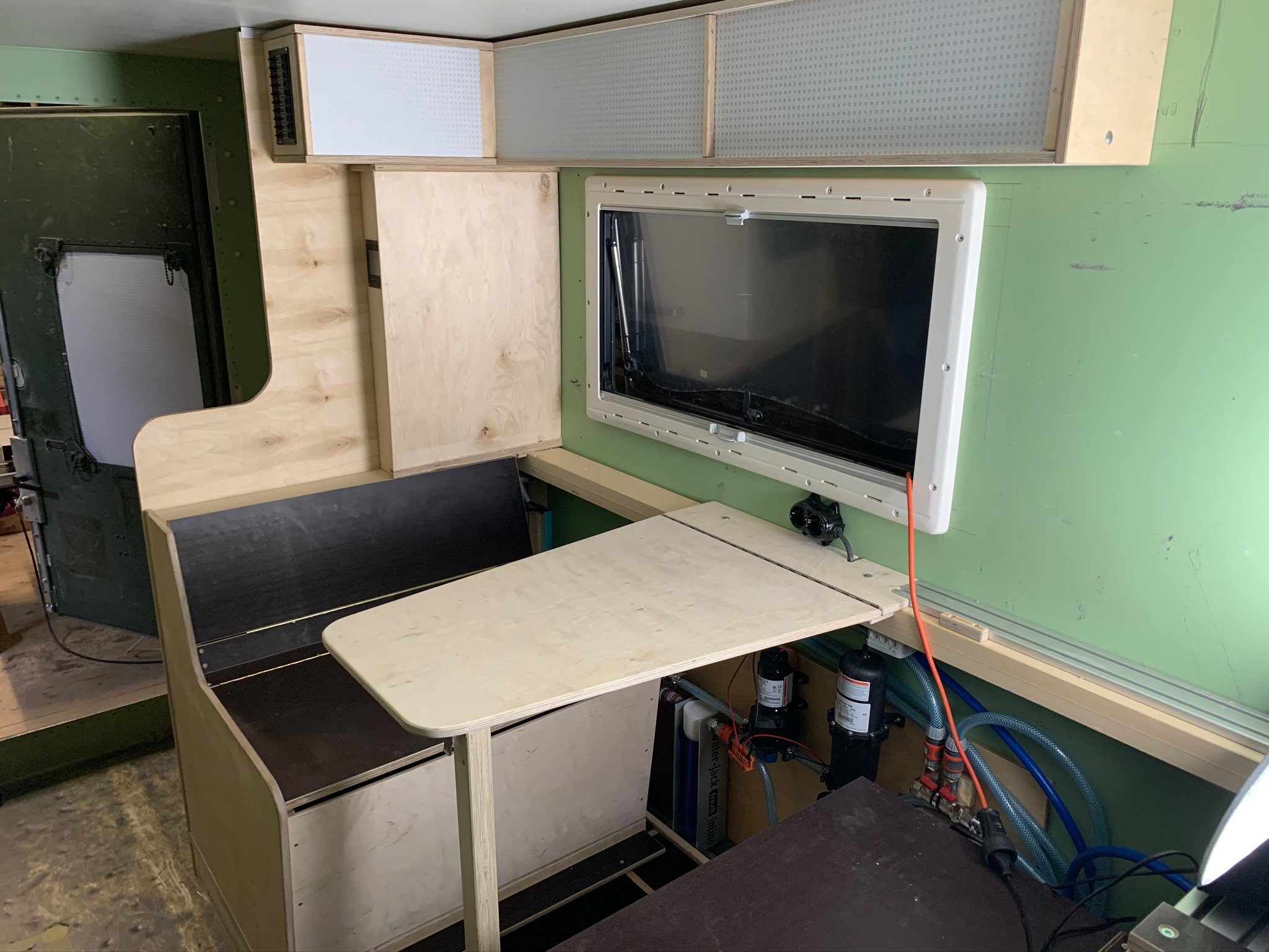

jaja, die Hochschränke und der Möbelbau. Ich bin leider nicht der große "Finisher". In meiner Vorstellung sieht es immer ganz toll aus, in der praktischen Umsetzung dann meist nicht. Daher suche ich möglichst oft nach idiotensicheren Lösungen, die auch ich hinbekomme. Dass das Kompromisse sind ist mir klar. Aber letztlich müssen wir mit unserem Aufbau zufrieden sein. Und ich wäre mit schief an den Hängeschränken montierten Klappen nicht zufrieden (würde es aber wohl nicht besser hinbekommen). Was ist also unsere Lösung: Schiebetüren. Wozu habe ich denn meine "Erika"?
Wie weit ist der Möbelbau bis Mitte Juni 2020 gediehen? Die Sitzgruppe sieht schon ziemlich fertig aus (nicht so fertig :idee: ), es fehlte aber noch die Oberflächenbehandlung:
Vielleicht noch mal zur Orientierung: Hinter der Brett (das neben dem Fenster) versteckt sich der Easysolar, darüber ist die Verteilung für die linke Shelterseite.

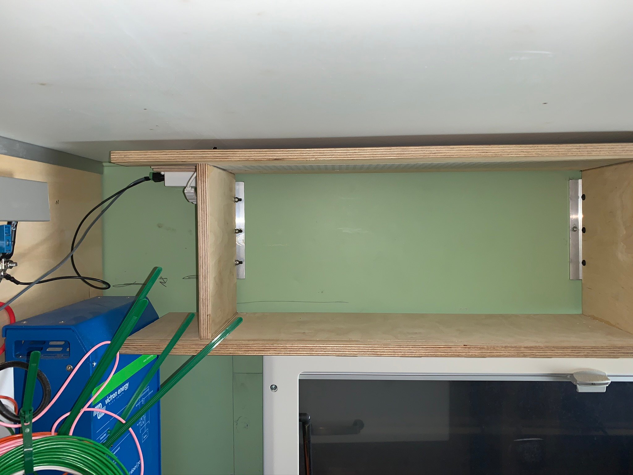

Da ich schon wusste, dass ich doch noch mal irgendwas abbauen muss, habe ich die Hochschränke gleich entsprechend gebaut. Die Schränke sind nach hinten offen (und bleiben es auch), zwischen den Deckeln zur Wand des Shelters befindet sich ein Luftspalt von 15 mm. Somit sollte Schimmel kein Thema werden. Auf dem nächsten Foto könnt ihr erkennen, wie der Schrank (oder besser: das Schränkchen) an der Wand befestigt ist.
Im weiter oben verlinkten Originalplan sind Verstärkungsstreben in der Shelterwand zu erkennen. Diese bestehen aus einem U-Profil, das mit der Aussenwand des Shelters verklebt ist. Zur Isolation ist zwischen dem U-Profil und der Innenwand eine Holzleiste von etwa 5mm geklebt. In diese U-Profile habe ich die Konsolen (aus Alu-T-Profilen) geschraubt. Jedoch nicht direkt, sondern in einen Kuststoffdübel. So glaube ich, einen Kältebrücke vermieden zu haben. hier könnt ihr die Konsolen erkennen:
In der Hinteransicht des Hängeschranks könnt ihr in den Stehern des Schrankes Nuten erkennen. In diese Nuten passen die T-Profile, aus denen ich die Konsolen gebaut habe. Steher und T-Profile mit 5 mm Feingewinde und selbstsichernden Muttern verschrauben, fertig.

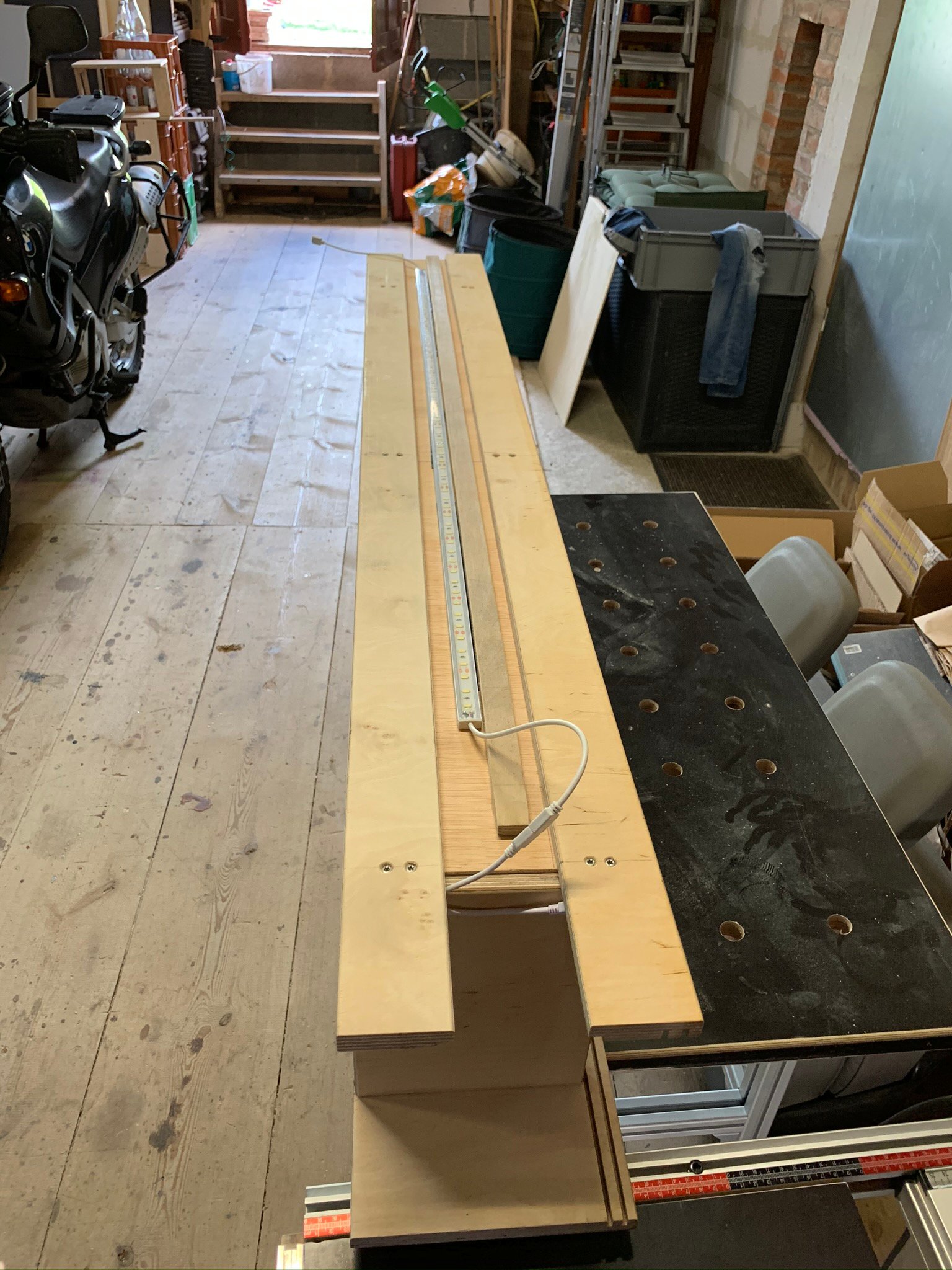

Vor dem Anbau noch die LED-Leiste aufgeklebt, damit wir auch schönes indirektes Licht haben. Außerdem könnt ihr die beiden parallelel nuten erkennen, in denen die Schiebetüren laufen.
Achja, die Oberflächen haben wir nur mit 240er Papier geschliffen und anschließend zweimal geölt.
Mittlerweile haben die Sommerferien begonnen und wir haben erst einmal eine Radtour um den Steigerwald genossen.
Wie es weitergeht? Lest selbst.

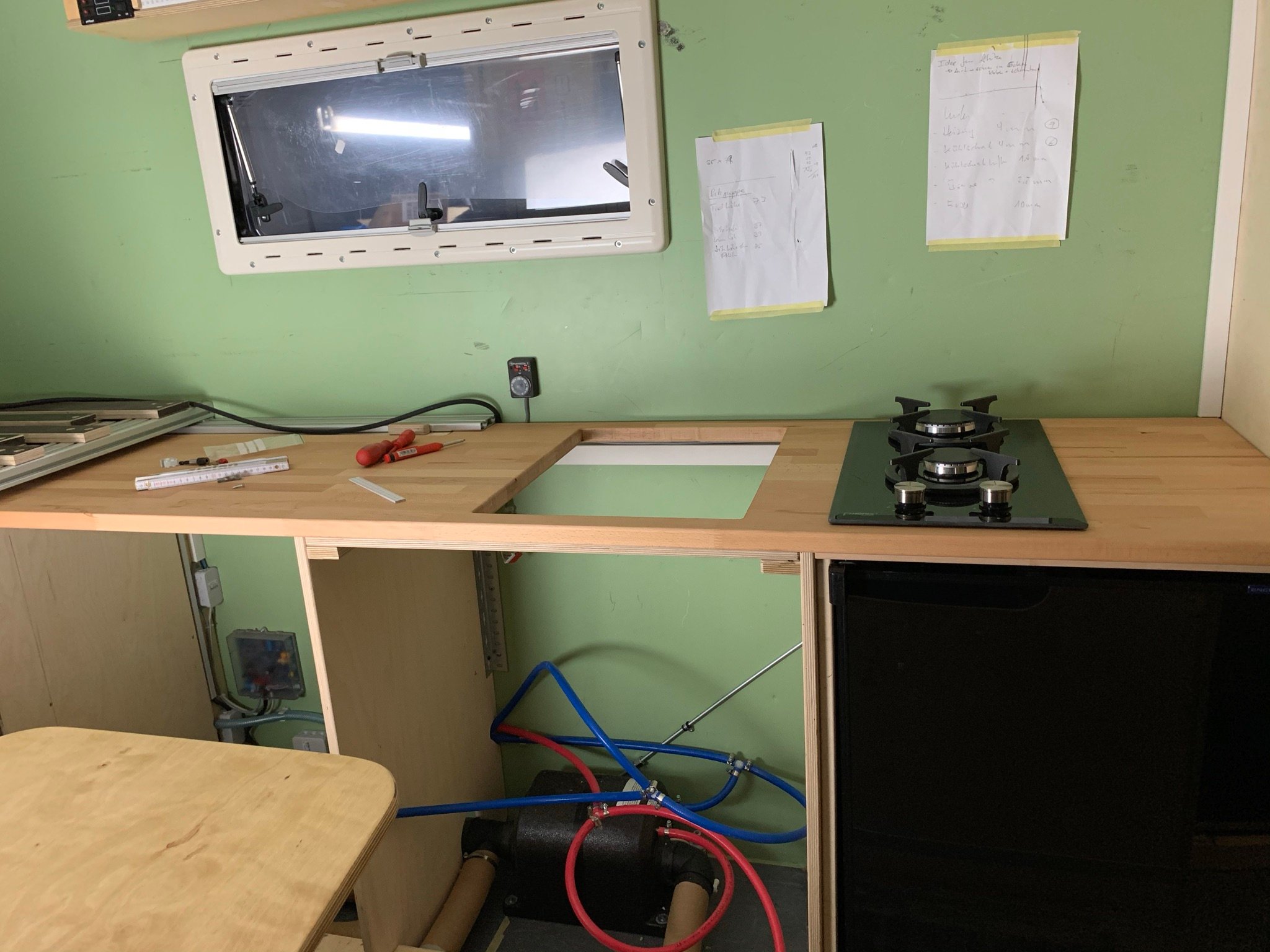

wohlbehalten aus dem Fränkischen zurück habe ich mich daran gemacht, die rechte Shelterseite weiterzubauen. Die linke war ja auch so gut wie fertig :D .

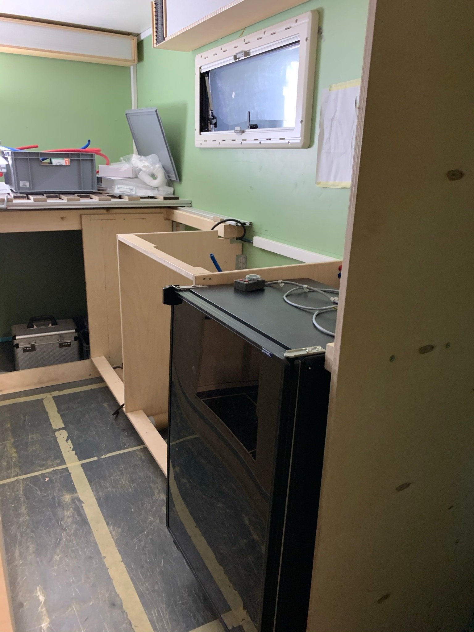

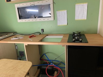

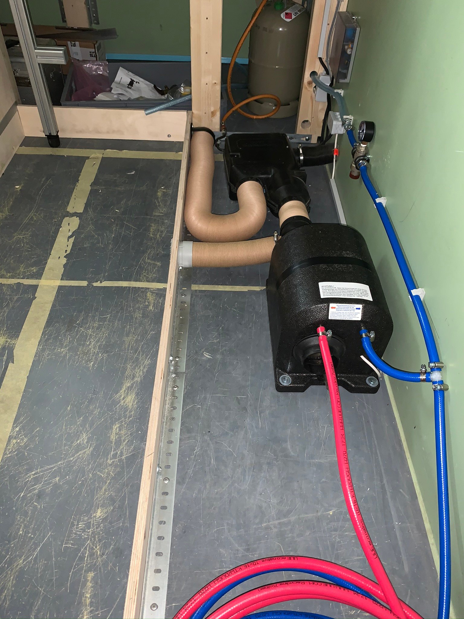

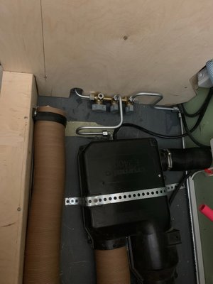

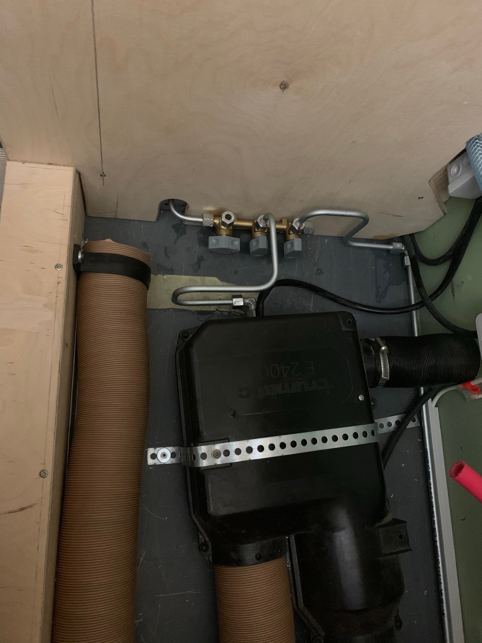

Rechts soll die Küche entstehen, außerdem sollte dort die Heizung und Warmwasserbereitung installiert werden. Von einem Nachbarn aus unserem Dorf habe ich vor jahren eine alte Truma 2400 (noch mit 50 mBar) geschenk bekommen. Das war wirklich sehr nett, danke Peter!. Was liegt also näher, als diese weiter zu verwenden. Also noch einen Elgena Boiler gekauft, und die Grundlagen der Wärmeversorgung sind gelegt.
Hier die Situation Anfang September 2020:
Über den Geräten sollen später Schubläden entstehen, ganz rechts ein Kühlschrank stehen.
Vorher aber, auch das mal wieder Neuland für mich, muss ich die Gasversorgung bauen. Und da ja nur 40cm Gasschlauch zugelassen sind (auch wenn ich keine Womo-Zulassung anstrebe, möchte ich doch möglichst Regelkonform bauen), bedeutet das, dass ich Stahlleitungen biegen muss. Ich war total angetan, wie überraschend leicht das geht und welch hohe Erfolgserlebnisse ich damit hatte. Alle Verbindungen sind auf Anhieb dicht.
Mittlerweile sind wir im Oktober angekommen. Bevor ich jetzt die Küche technisch abschliessen kann, brauche ich noch Material für die Duschverkleidung. Das ist bestellt und wenn ich die verbauen kann, dann kann ich auch die Duscharmatur einbauen und mit den noch herumfliegenden Wasserschläuchen verbinden. Dann noch eine Duschwanne anfertigen lassen, dann geht es an die Schubläden.

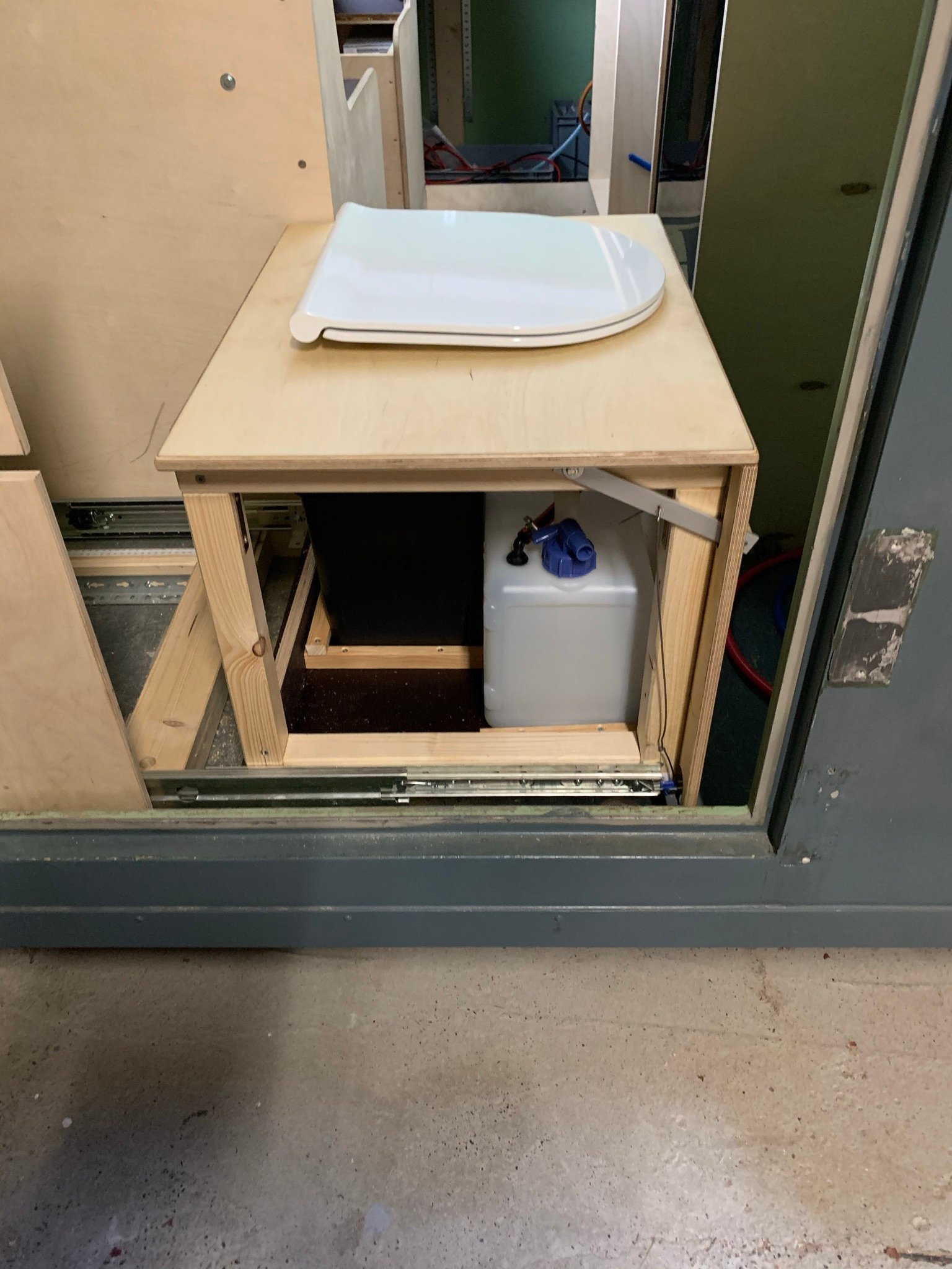

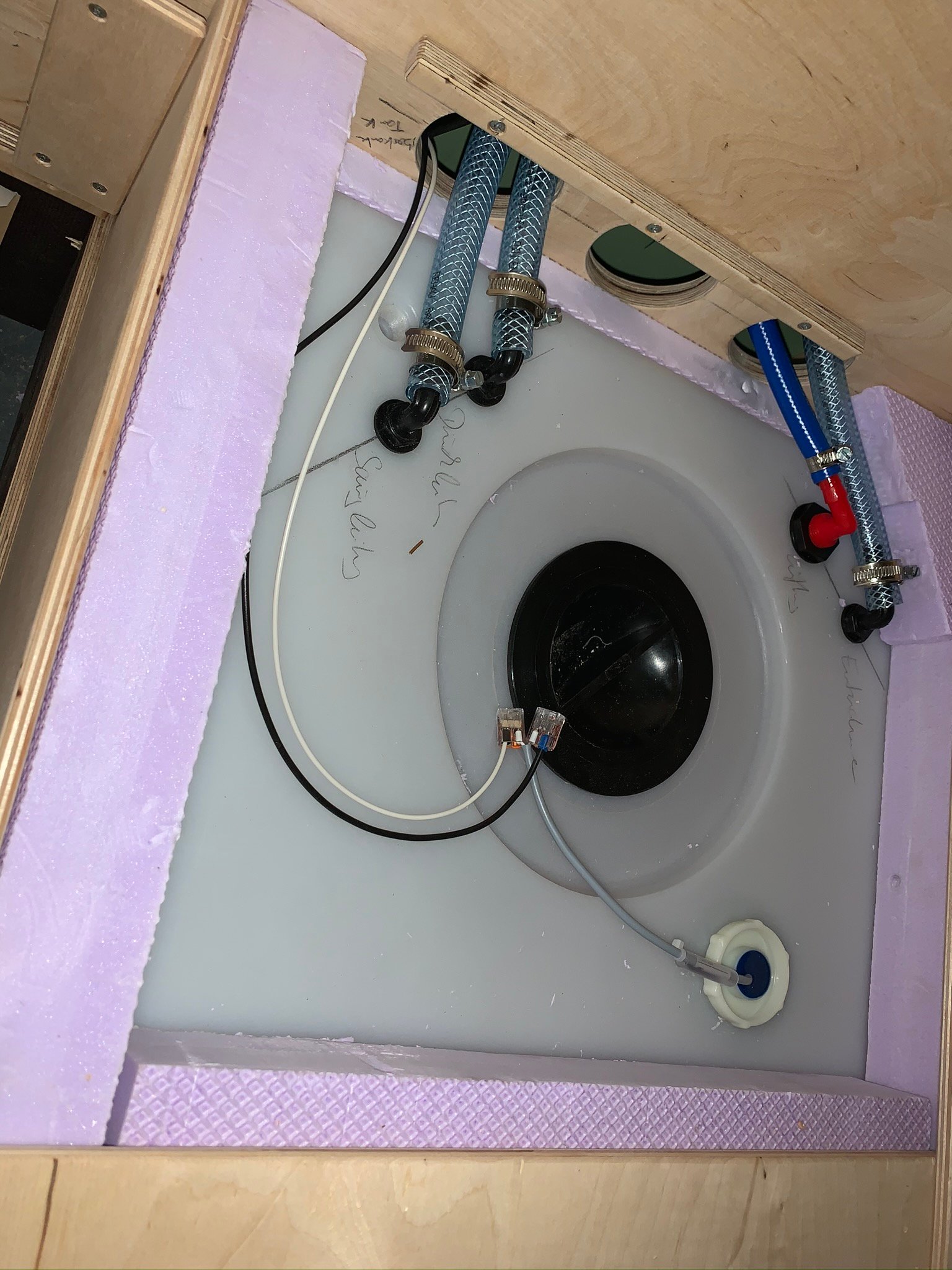

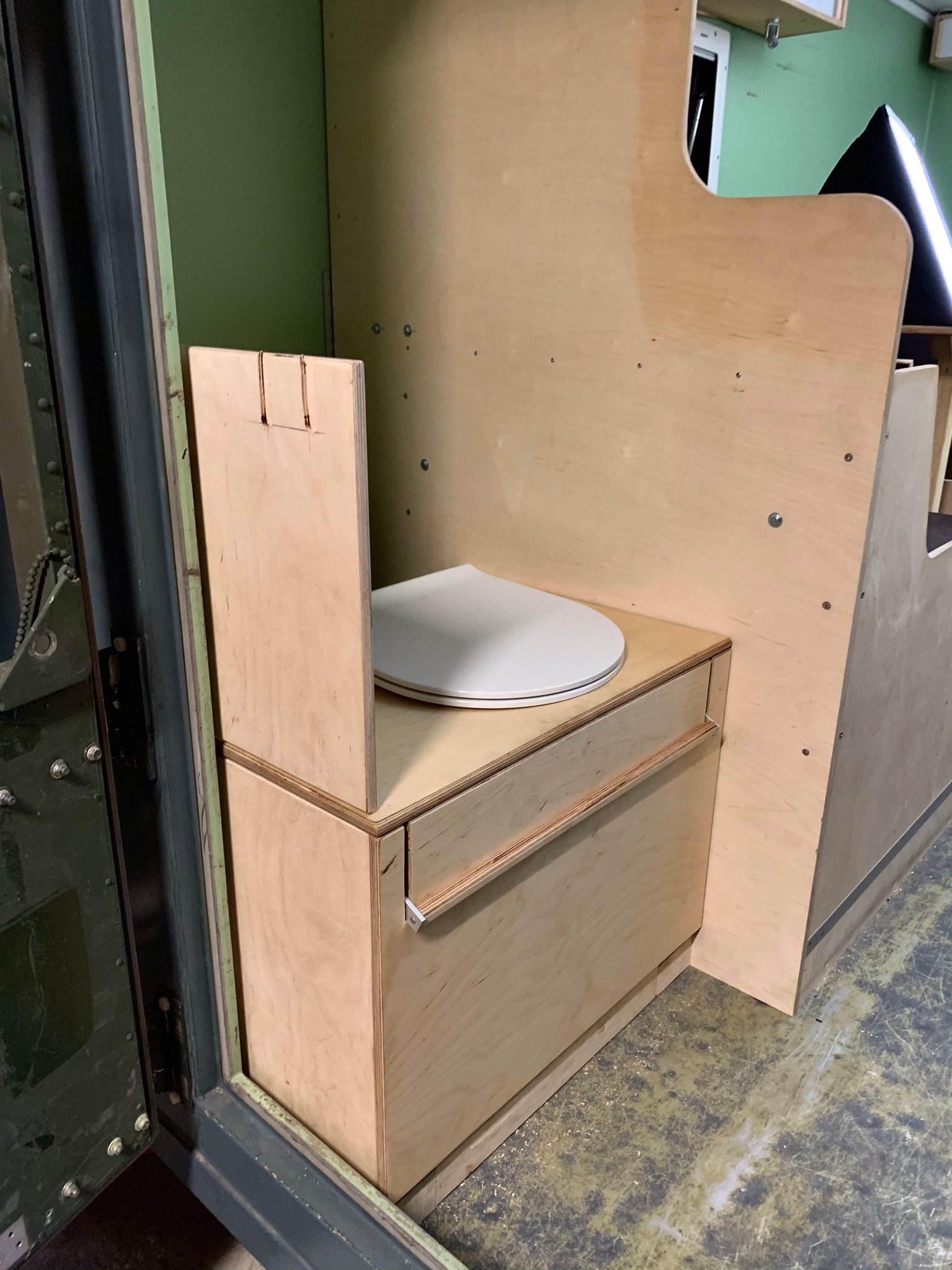

Es steht eine etwas anrüchige Angelegenheten auf dem Plan. Das Klo. Ich muss gestehen, ich hatte davor einen Heidenrespekt. Wir haben uns für eine Trockentrenntoilette entschieden. Den Trenneinsatz habe ich schon 2018 bestellt und bin zu keiner guten Idee gekommen, wie ich das Ding bei den geringen Höhenunterschieden so gebaut bekomme, dass möglichst keine Gerüche in den Shelter gelangen. Zumindest in der ersten Ausbaustufe wollen wir noch keinen externen Urintank haben, da uns das zu aufwendig ist. Vielleicht später einmal.
Letztlich habe ich die TTT so gebaut, dass der Urinauslauf direkt in einen Kanister führt. Die äußere Abdichtung erfolgt über Gummidichtungen aus dem Sanitäbereich. Zudem habe ich im Anschlussrohr einen lustigen Geruchsverschluss von Geberit eingesetzt. Könnt ihr euch hier mal ansehen https://www.hornbach.de/shop/GEBERIT-Ge ... =765721126 .
Da ich das Klo zudem so gebaut habe, dass es später unter dem Kleiderschrank verschwindet (und damit nicht im Eingangsbereich sofort sichtbar ist), wird um das Klo ein geschlossener Kasten entstehen, den ich abdichten und über einen Ventilator entlüften kann. Ich hoffe, dass das reicht.
Und jetzt ein paar Bilder:

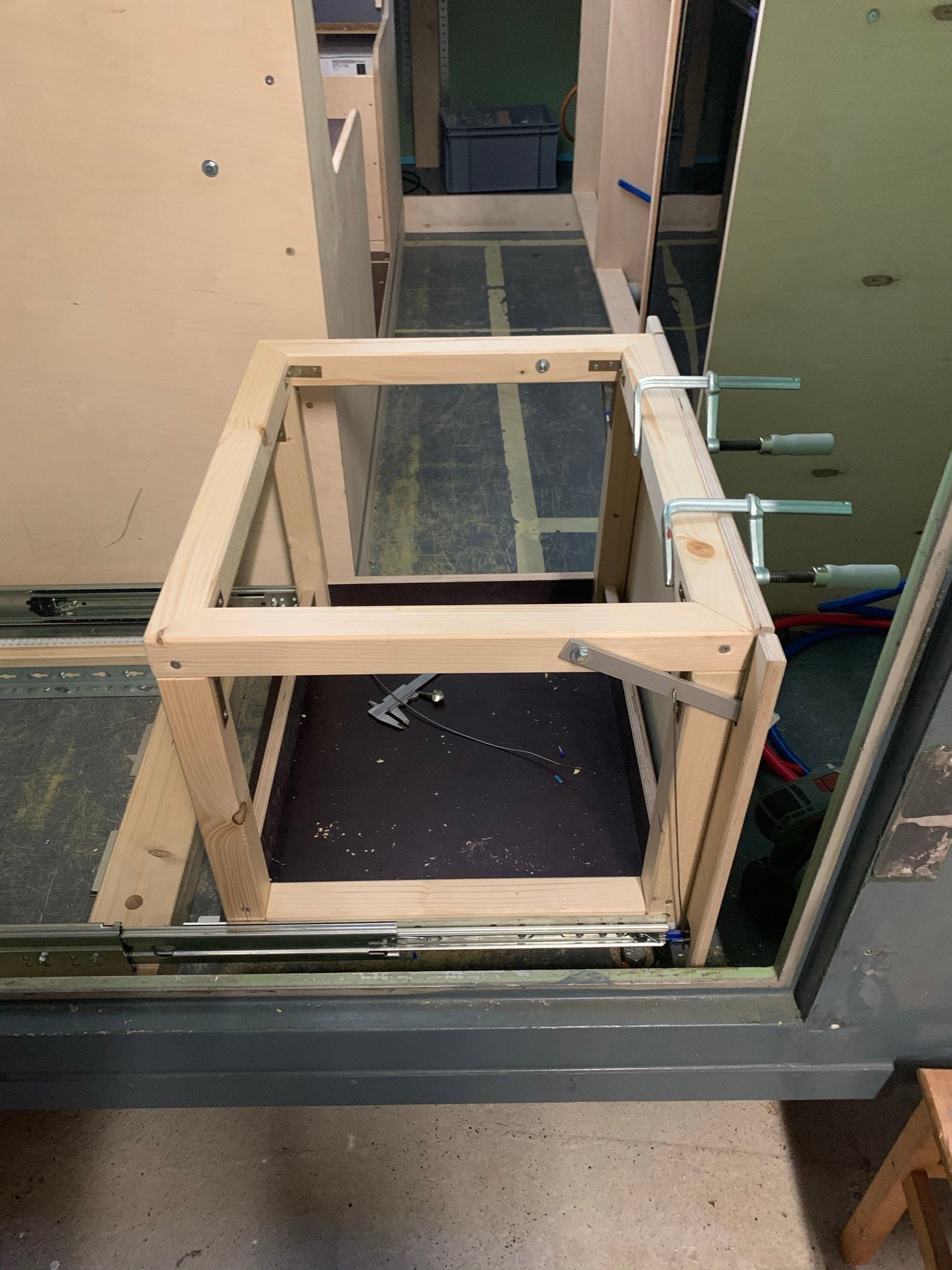

Hier im Bau, ihr könnte schon die Entriegelung für die Schwerlastauszüge (ja, ich bin kein Leichtgewicht :blush:) erkennen.
So wird es dann später sein, wenn es in Betrieb genommen werden kann...
... und so, wenn es auf seinen nächsten Einsatz wartet:

danke. Noch ist leider alles Theorie, her wir planen Anfang Dezember die erste Fahrt. Spannend: sind die Wasserleitungen dicht? Reicht die Batterieladung soweit wie vorab errechnet? Ist es warm genug? Reichen 6 Liter Warmwasser aus dem Boiler? Es wird sicherlich Überrschungen geben - ich werde berichten.
Hallo Stefan,
ich empfehle Dir die ganzen Gardena-Verbinder durch feste Verbindungen zu ersetzen (wie auf den Tanks).
Die Gardena-Verbinder sind im Dauereinsatz und bei Erschütterungen schnell undicht.
Gruß Uwe
Beiträge: 18856
Re: Noch'n Ausbaubericht
#16 Beitrag von Pirx » 2020-11-03 10:12:13
Konstrukteur hat geschrieben:
2020-11-03 8:32:24
… und nicht für Trinkwasser zugelassen.
Es gibt aber Gardena-kompatible Steckverbinder aus Metall mit Trinkwasser-Zulassung.

Die 6ltr aus dem Boiler reichen fürs Duschen,wird halt keine Wasserorgie :D

@ Konstrukteur & Pirx: Danke für den Hinweis mit den Gardena-Verbindern. Da hatte ich einerseits nicht dran gedacht, anerderseits waren einige Anschlüsse von Famous-Water auch von Gardena. Daher bin ich davon ausgegangen, dass die schon in Ordnung sind. Ich werde mich mal auf die Suche begeben. Feste Verbindungen werde ich wohl nur im Notfall wählen, da mir ein (einigermaßen) schneller Ausbau der ganzen Installation wichtig ist. Ich kenne nur die etwa 1 Zoll großen Schlauchkupplungen aus Messing. Gibt es die auch in klein?
@ Frank: das ist ein Phönix-Kochfeld, über eBay bei "a-m.markt" erstanden. Der 220V-Anschluss ist nur für die elektrische Zündung notwendig. Ich habe die abgebaut und zünde klassisch mit einem Streichholz/Feuerzeug.
@ Armin: Im Urlaub duschen wir eh' nicht so häufig... :sick: Ich bin selbst schon sehr gespannt auf die Erfahrungen

Thema Duschen:
Bei mir und meiner damaligen hat der 14-L-Truma-Boiler mit max. Temp. (65°?) gereicht, um zwei Menschen aus einem Lehmbau-Abbruch-Projekt nach 8-10Std. Maloche mit entsprechender Dreckschicht wieder sauber zu bekommen.
Daher dürften die 6 L bei "normaler Verschmutzung" für euch beide reichen.
Top! Dein Ausbau!
Viele Grüße aus der Mittagspause
Hallo Stefan,
na klar gibt es die auch in klein. :)
Auch bei Famous Water. Guckst Du: https://www.famous-water-shop.com/epage ... g=kupplung
Zwar teuer aber gut. (ich bekomme von denen null Komma nix)
Werden auch in der Medizintechnik eingesetzt. (weiß nicht mehr genau, wie die richtig heißen)
Gruß Uwe
Edit: Doch gefunden, suche mal unter CPC-Kupplungen, gibt es auch in Edelstahl und unter Druck trennbar.
Also alles was Dein Herz begehrt.

okiwankenobi hat geschrieben:
2020-11-03 14:19:14
Was Prix meint, sind sicher die hier schon oft erwähnten Schnellkupplungen von GEKA.
https://www.geka.de/downloads/kataloge/DE/88/
Gruß, Peter
Beiträge: 18856
#22 Beitrag von Pirx » 2020-11-03 16:35:29
Ich hab das Geka-Plus-System in Trinkwassertauglich.
Geka-Katalog Seite 88:
https://www.geka.de/downloads/kataloge/DE/88/index.html
Ist bezahlbar und Gardena-kompatibel.
P.S.: Peter war schneller!

@ Peter und Pirx: Danke! Damit hält sich der Umbauaufwand ja auch in Grenzen. Cool :)

eigentlich gehört das jetzt in den „Feierabend-Tröt“, aber ich möchte das hier nicht zerreißen. Wir haben nämlich Hochzeit gefeiert. Ich muss sagen, das ist in dieser Zeit schon ein tolles Gefühl. Immerhin stand der Shelter jetzt fast drei Jahre in der Garage und gestern kam er ans Tageslicht.
01Raus
01Raus
Dank toller Hilfe und wagemutigem Einsatz aller Beteiligten:
02Einhängen
02Einhängen
„Präzisionsarbeit mit schwerem Gerät“😉
03Anfahrt
03Anfahrt
Jetzt nur nicht mit den Fingern dazwischen kommen
04Absetzen
04Absetzen
Uff, geschafft. Meine Freude ist riesig
06Fertig
06Fertig
An dieser Stelle noch meinen ganz herzlichen Dank an alle Helfer. Und natürlich an die beste Frau ever. Sonst hätte es weder Fotos, noch Glühwein und Gulaschsuppe gegeben...

Ich hab noch zwei Anmerkungen aus eigener Erfahrung mit dem Elgena:
1) Denk dran dass da Wasser evtl auch wieder raus muss. Entleeren geht deutlich besser wenn man das Wasser direkt nach unten abführen kann, was in deinem Setup ggf schwierig wird. Was auch hilft ist, wenn du das Ding mit etwas Abstand vom Boden montieren kannst, sofern du es dir von der Höhe her erlauben kannst.
2) Ich hatte mords Malheur die Wasseranschlüsse dicht zu bekommen, und scheinbar bin ich nicht allein. Liegt wohl an den stetigen Temperaturänderungen. Ein Wechsel auf die weichen, weissen Lilie Schläuche hat den Unterschied gemacht.

#30 Beitrag von okiwankenobi » 2021-07-23 11:21:33
Moin in die Runde,
vielen Dank für die vielen Rückmeldungen und Wünsche.
Mittlerweile die ersten Touren (Emsland, Kroatien) gemacht und holla, Auto und Aufbau funktionieren gut.
@jenzz: ich kann die Elgena entleeren indem ich an der Entleerung einen Schlauch anschließe und über den Ablauf der Dusche leerlaufen lasse.
Heute mit installierter Solaranlage, vollem Tank und ohne Wasser auf die Waage: gesamt 6040 kg, vorne 3100, hinten 2940. Gesamtgewicht war in etwa das, was ich mir auch schon ausgerechnet hatte. Dabei habe ich noch nicht mal großartig auf das Gewicht geschaut. Ich denke, jetzt habe ich noch einige Reserven.
Aktueller Zustand (hier noch ohne Solarplatten):
Bisschen Farbe macht was her, finde ich. Auch wenn noch viel zu tun ist.
So sind wir nach Kroatien, den provisorischen Fahradhalter mit geliehenem Kugelkopf zwei Tage vorher zusammengebraten:
Da kommt noch was „gescheites“ dran…
Aktuell wird unsere Fahrerhütte von innen neu gedämmt und aufgehübscht.
Heck
Heck
Front
Front
Zuletzt geändert von okiwankenobi am 2021-07-23 12:10:27, insgesamt 1-mal geändert.
