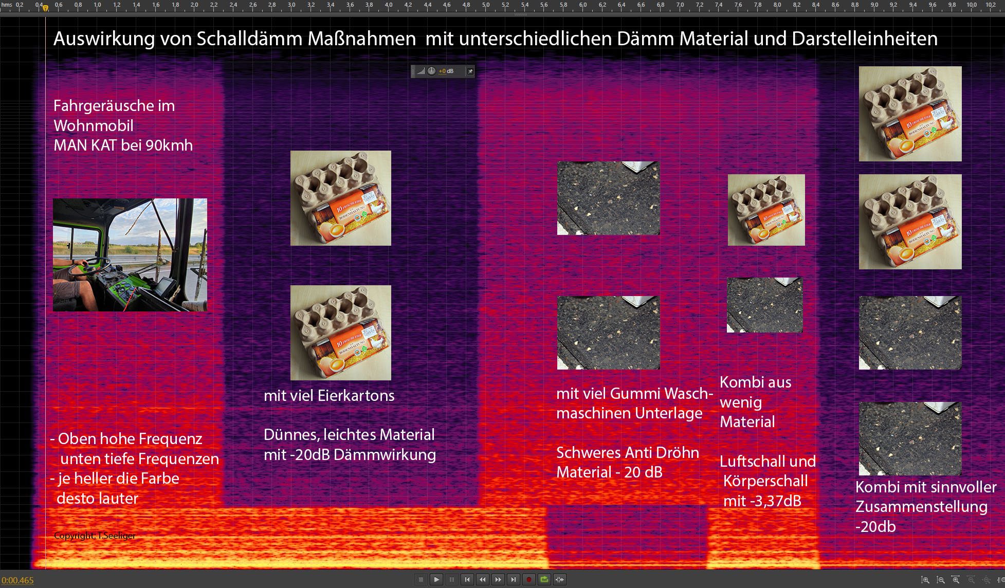

#9 Beitrag von Thomas+S » 2020-11-02 14:49:42
Hallo Florian,
Deine Ausführungen decken sich mit meinen Untersuchungen und Empfehlungen.
Bei der Angabe der kritischen Frequenzen ( 1-80 Hz) würde ich mal von ca.40 Hz und den Oberwellen ausgehen. Das passt dann auch mit den Werten aus deinen Saverne Dateien. Das ist dort so deutlich sichtbar, dass auch die Vermeidung von Umwandlungsverlusten beim jetzigen Bauzustand deiner Elke mit großer Wahrscheinlichkeit keine große Erkenntnis Verbesserung bringen wird.
Du hast es aber in Deinen Empfehlungen schon angesprochen. Ohne zu wissen wie die eigentlichen Resonanzfrequenzen der jeweiligen Bleche sind, wird es schwierig die Maßnahmen gezielt abzustimmen.
Bei dem Thema der "Eierkarton Dämmversuche" hatte ich die Frequenzanalyse Deiner Saverne Datei als Hintergrundbild genommen. Die ganz linke Seite des Bildes zeigt das unveränderte Frequenzband von tiefer bis hoher Frequenz. Je weiter nach rechts, desto mehr werden die Auswirkungen der Dämmversuche mit verschiedenen ( leichte / schwere) Materialien dargestellt. Die von Dir angesprochene konstruktive Versteifung ist nicht separat dargestellt. Sie wird sich jedoch wohl als Verringerung der Amplitude über das gesamte Frequenzband auswirken. ( von eventuell auftretenden neuen Resonazfrequenzen mal agesehen) Die Zahlenwerte entsprechend dem im "Eierkarton" Thema angegebenen willkürlichen Beispielzahlen

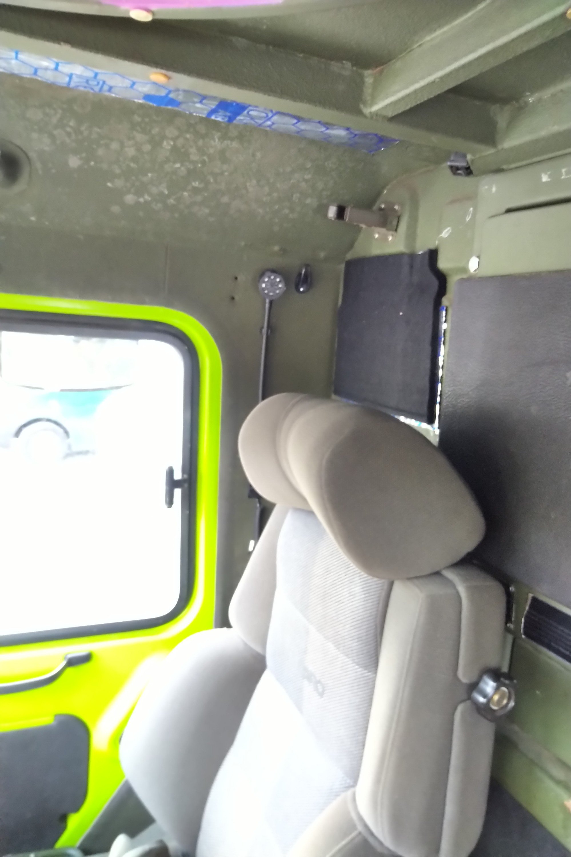

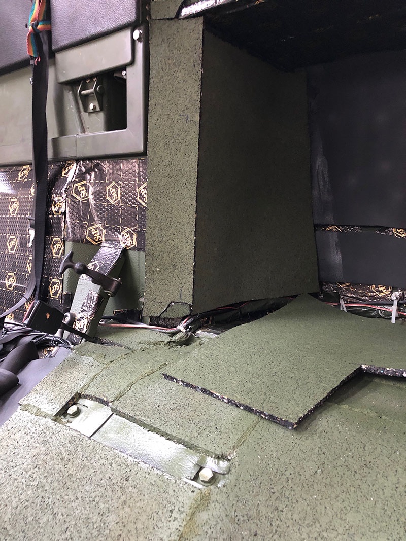

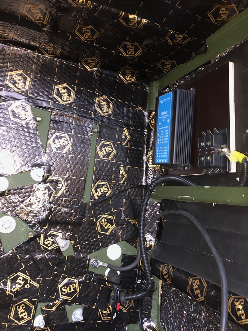

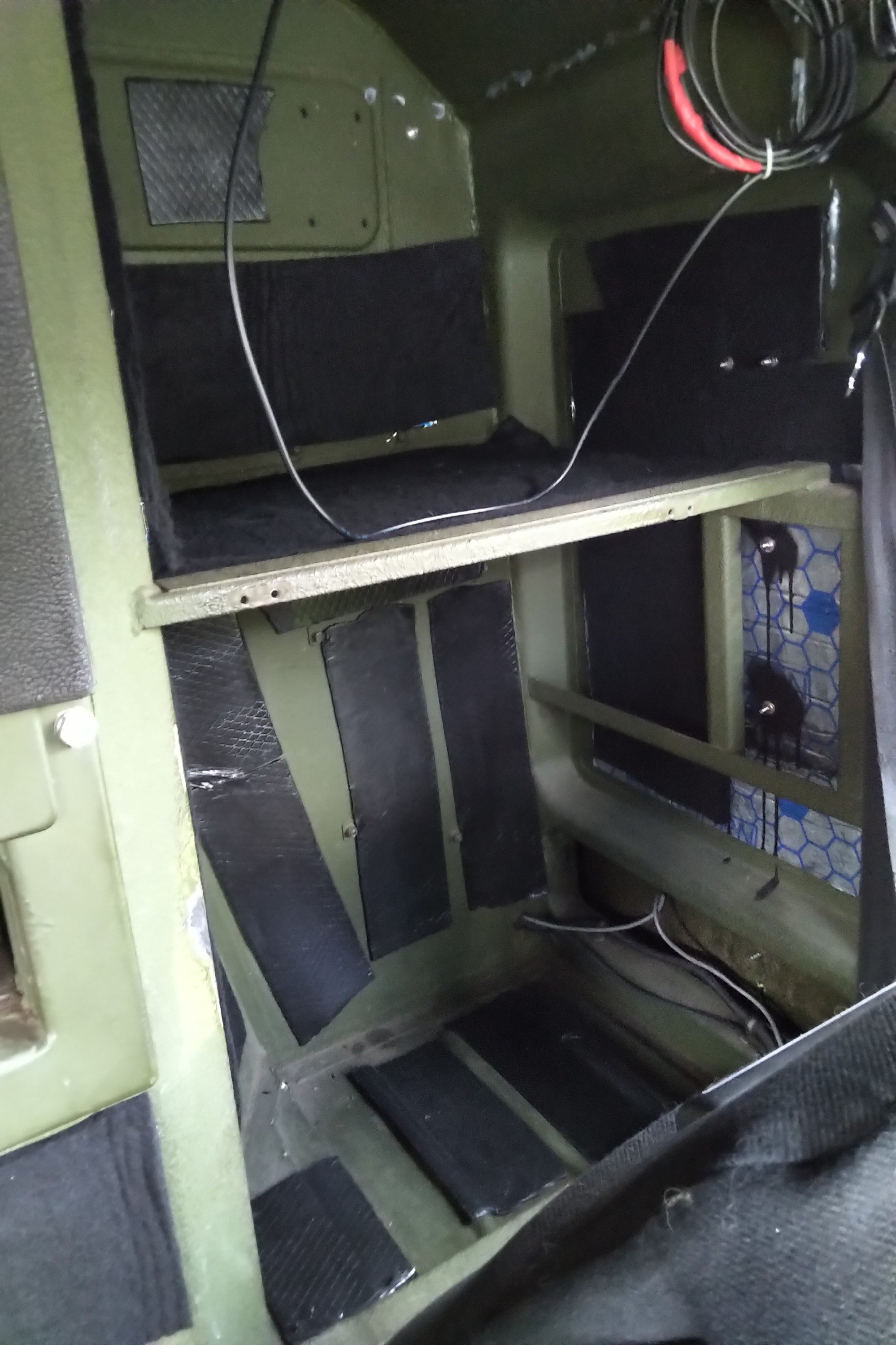

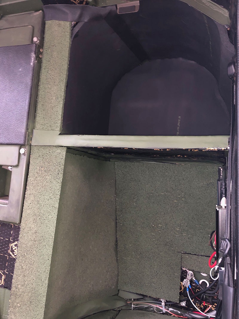

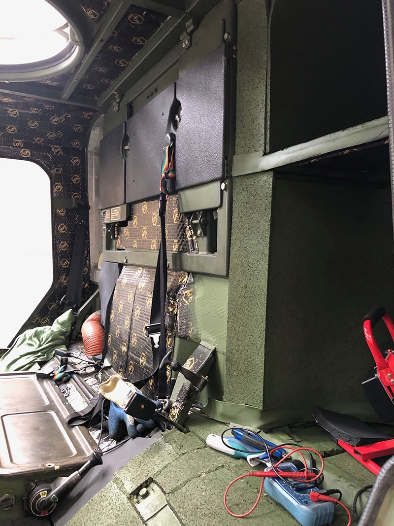

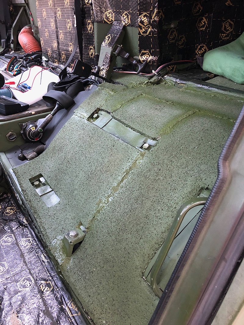

#11 Beitrag von Weickenm » 2021-03-27 23:42:28

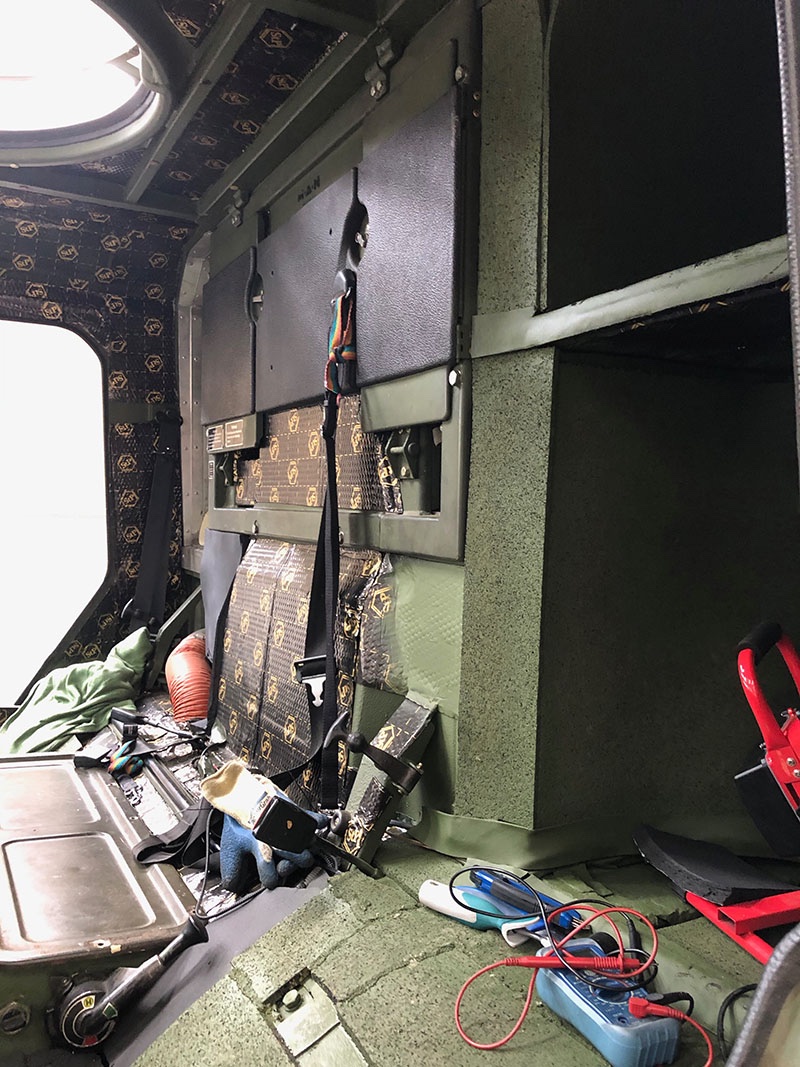

So,
es ging voran.
Wie oben beschrieben geht die Schalldämmung am besten über das Aussteifen und danach über das erhöhen der Masse.
Also hab ich Bleche ausgesteift.
angefangen habe ich mit dem großen Staukasten hinterm Fahrer. Das war ein böses Dröhnen im unteren Frequenzbereich das auf Dauer Kopfschmerzen bereitete.
Ausgereiftes Blech
Ausgereiftes Blech
Die aufgeschraubte C-Schiene teilt das Blech außermittig. Das reduziert zum einen die schwingende Blechbreite, andererseits sorgt das außermittige aufteilen des Bleche für destruktive Resonanzen. War sehr nutzbringend.
Im Innenraum habe ich die größeren Blechtafeln mit Alubutyl, Bitumen und Akustikflies bedämmen. Das Akustikflies wäre bei mir nicht sonderlich notwendig gewesen, habe ich aber verwendet um die reflektierende Rückseite des Alubutyls zu verdunkeln damit es weniger blendet wenn durch die Dachluke die Sonne rein kommt :D
Staukasten Fahrer
Staukasten Fahrer
Beifahrerseite
Beifahrerseite
Am Sonntag fahre ich wieder mal 130km oder so, da schau ich mir an, wie zufrieden ich bin. Aber es gilt auf jeden Fall weiter zu machen.

Nachdem nun festgehalten wurde, wie ich im ersten Schritt grob durch bin möchte ich noch ein wenig ausholen.
Ganz praktisch beim Verarbeiten des Alubutyls und des Akustikflies ist ein 500m Winkel für saubere Schnitte und 'ne ordentliche Schere. A propos, den Hinweis zu den Handschuhen schreibt der Hersteller da nicht ohne Grund auf. Das weiß ich natürlich so gut, da ich den zu Beginn gekonnt ignoriert hatte :D
Der Akustikflies dient bei mir wie beschrieben der Optik und eigentlich zur Reduktion des Luftschalls. An und für sich wäre das bei mir nur bedingt nötig, aber das Material habe ich auf Kleinanzeigen günstig gefunden und deshalb zugeschlagen. Weiter habe ich Bitumenmatten verlegt die ich vorher im Backofen (Props gehen raus an die Nerven meiner Eltern) bei Umluft auf 50° erwärmt habe. Eine Anpressrolle ist nicht nur nice-to have, sondern unabdingbar, sonst wird das alles nix taugliches...
Die nächsten Schritte im Führerhaus werden sein, die Längsprofile mit Fluidfilm zu fluten. Zum Einen dient das der Lebenserhaltung des Fahrzeuges damit er mir nicht unterm Arsch wegrostet, des Weiteren wird die Hütte damit entdröhnt durch das höhere Eigengewicht. Danach wird die bestehende Gummi Matte durch etwas ordentliches ersetzt. Da der Boden im KAT topfeben ist, werde ich hier eine Gumminoppenmatte mit Polyefinbeschichtung verlegen. Davon sollten 2 Stück ausreichend sein, um die Bodenmatte zu ersetzen und den Heizungskasten verkleiden zu können.
Hintergrund ist der, dass ich vermeiden möchte, ein Biotop zu züchten. Von den großen, zweigeteilten Bodenplatten verspreche ich mir einen großen Sprung bei der Dämmung und eine bessere Pflege des Bodens nach Ausflügen nach Saverne :angel:
Da der KAT den Motor ja hinterm Führerhaus hat (also in gewisser Weise ein Rektalhauber ist?) kann man da ganz wunderprächtig von außen dämmen.
Im Bereich des Beifahrers gibt es eine Ausparung für das Ersatzrad. Hier kommen von Außen noch C-Schienen hin zum besseren Aussteifen der Belche, die müssen aber noch lackiert werden.
Da ich aber nicht überall C-Schienen hinschrauben/-nieten kann, muss ich die Frequenzen anderweitig bedämpfen.

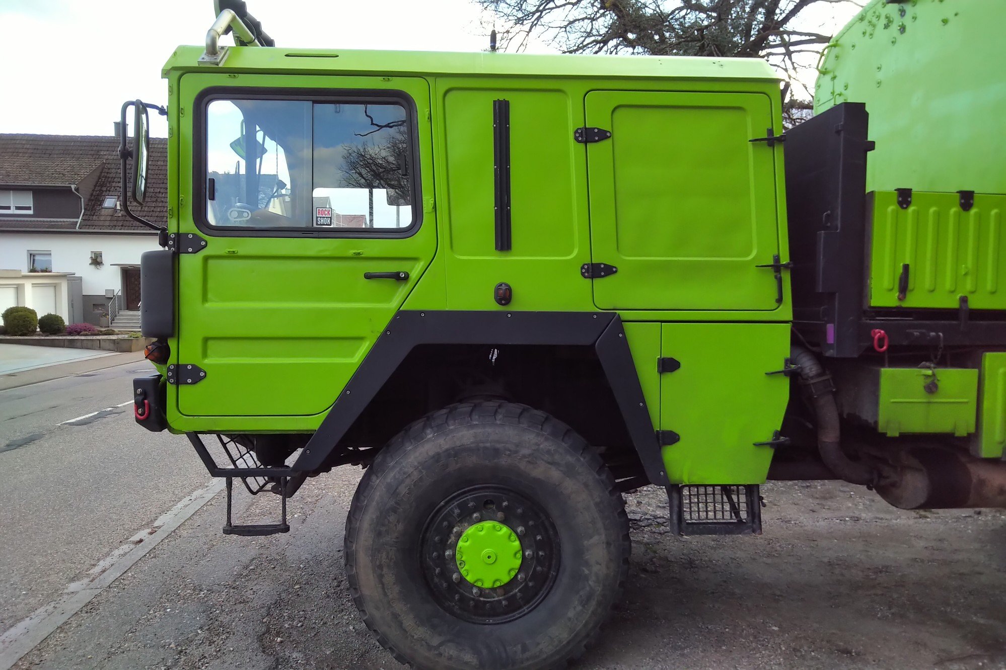

warum hast Du die C-Schiene so lieblos draußen drangeknallt? :(
Sorry, selbst ich finde das als "nicht professionell" und ich bin vielfach schmerzbefreit. ;)
Außer vielen neuen Löchern, die jetzt undicht werden könne, sieht das auch unschön aus.
Bestand keine Möglichkeit die von drin dran zu machen? (Kontaktkleber...)
Die Funktion wäre wahrscheinlich dieselbe gewesen, eben nur schöner.
Gruß Uwe

Konstrukteur hat geschrieben:
2021-03-28 0:47:29
vorab, vielen Dank für die offenen Worte und Deine Direktheit.
Ich schätze, respektiere und aktzeptiere dies, bin jedoch vollkommen anderer Meinung bezüglich der Optik der Schiene :D
Hintergrund:
Ich wollte die Möglichkeit haben mittels Zurrgurten außen am Fahrzeug mal was anzutüdeln. Die C-Schiene ist exakt im gleichen Schwarz lackiert wie der Rest der schwarzen Anbauteile, absolut Lotrecht und mehr oder weniger exakt über dem Blinker um die optische Linie bezubehalten. Die Bohrungen wurden nach dem Bohren natürlich lackiert und die Schiene mittels Dichtscheiben verschraubt. Das Ganze hängt jetzt an 6 M5 V4A Schräubchen. Man könnte es perfekt machen, in dem man am unteren Ende noch 2 Verschraubungen setzt, aber das wäre dann Dippelschissengeneering :)
Interessant zu beobachten war es, wie das Blech durch die Schiene "entbeult" wurde und sich mit jeder Umdrehung und jeder Schraube näher an der Schine anschmiegte und weniger makroskopische Wellen aufwies (abgesehen davon, dass ich vom Innenraum aufgrund der Gefachung leider kein so großes Profil einbringen lässt).
Im Innenraum bin ich bei Dir, da gilt design follows function (oder auf Deutsch: optisch schön lass' ich die Innenarchitekten machen, mir geht's um das technische Wirkprinzipt) und die Bedämpfung erfolgt so, wie es technisch sinnvoll ist, weniger wie es optisch aussieht.
Wenn es mir um Optik ginge, hätte ich statt des Akustikflies eher eine 2,9mm starke Bitumenschicht zum abschließenden Finish oder diesen unsäglichen Bus4Fun Carpet genommen. Aber aus Gründen des Kondenswassermanagements erschien mir das (für mich persönlich und das daraus abgeleitete Nutzungsprofil) untauglich.
Vielleicht kannst Du meiner Argumentationslinie folgen, wenn nicht, trinke ich trotzdem gerne ein Bier mit Dir :p

Hallo Florian,
ich kann Deinem Argument schon folgen, auch dem gewünschten Nutzungsplan.
Trotzdem hätte ich die Schiene zumindest so lang gemacht, dass sie oben und unten bis knapp an den Pfalz heranreicht. (1-2 mm Abstand)
Dann hätte es vielleicht so ausgesehen, als wenn es so sein muss.
So sieht die Schiene etwas "verhungert" aus. :)
Das Bier können wir trotzdem mal zusammen trinken. :p

Weickenm hat geschrieben:
2021-03-27 23:42:28
So,
es ging voran.

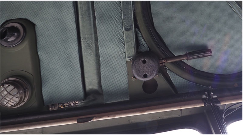

2021-03-28 1:28:41
2021-03-28 0:47:29
Salomonisch würde ich zu dem Zwiegespräch sagen ,
die absolut lotrechte , pott-schwarze Schiene passt perfekt zu der extravaganten neuen Tarnfarbe , sie fügt sich quasi harmonisch ein ,
außer daß die MAN auf lotrechte Türlinien verzichtet hatte ,
aber der KAT ist ja auch kein Bauhaus sondern mehr so Hundertwasser ...

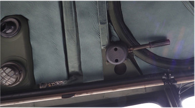

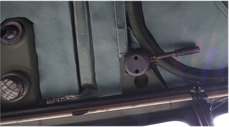

Auf die äußere Schiene habe ich verzichtet , auch wenn ich außen nicht so penibel auf Akkuratesse geachtet habe ,
und statt der Außenschiene innen ca. 100kg Alubutyl und Waschmaschinen-Antidröhn-Gummimatten verbaut -
frei nach dem Grundprinzip im Trockenbau : zwei harte , schwere Schalen durch eine elastische Schaummasse miteinander verbinden -
hier : Stahlblech - Alubutyl - Armaflex 19mm - Gummimatte .
sorry , die Bilder sind chronologisch falsch gepolt .
Der Himmel war die letzte Maßnahme :
hier Stahlblech - Verstrebungen mit 2mm Armaflex wegen Thermoisolierung und darüber Nicht-perforiertes Kunstleder
die Ausfachungen : Stahlblech - Alubutyl - Armaflex 19mm - Kunstleder perforiert .
Das Kunstleder wird evtl. noch mit RAL 6031 gespritzt und ist dann immer noch abwaschbar .
Das Fahrer-Staufach ist mit Alubutyl komplett belegt , darüber wieder Armaflex 19mm und darauf 10mm schwere Gummimatte , RAL 6031 matt lackiert .
Die Radhäuser werden zusätzlich noch mit Armaflex und perforiertem Kunstleder belegt ohne Verklebung auf der Gummimatte .
Diese Maßnahme hat eine Minderung von 16 dB ergeben .
jetzt stören die Windgeräusche.... :totlach:
Zuletzt geändert von Wilmaaa am 2021-03-28 19:52:35, insgesamt 1-mal geändert.
Grund: Bildreihenfolge geändert.
