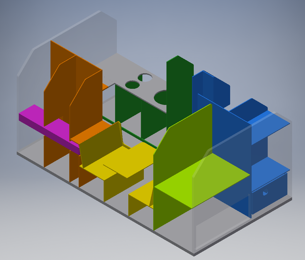

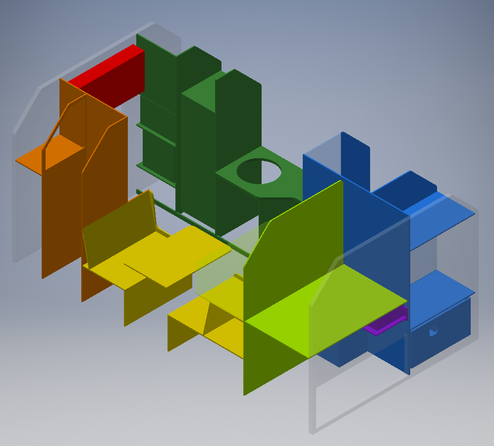

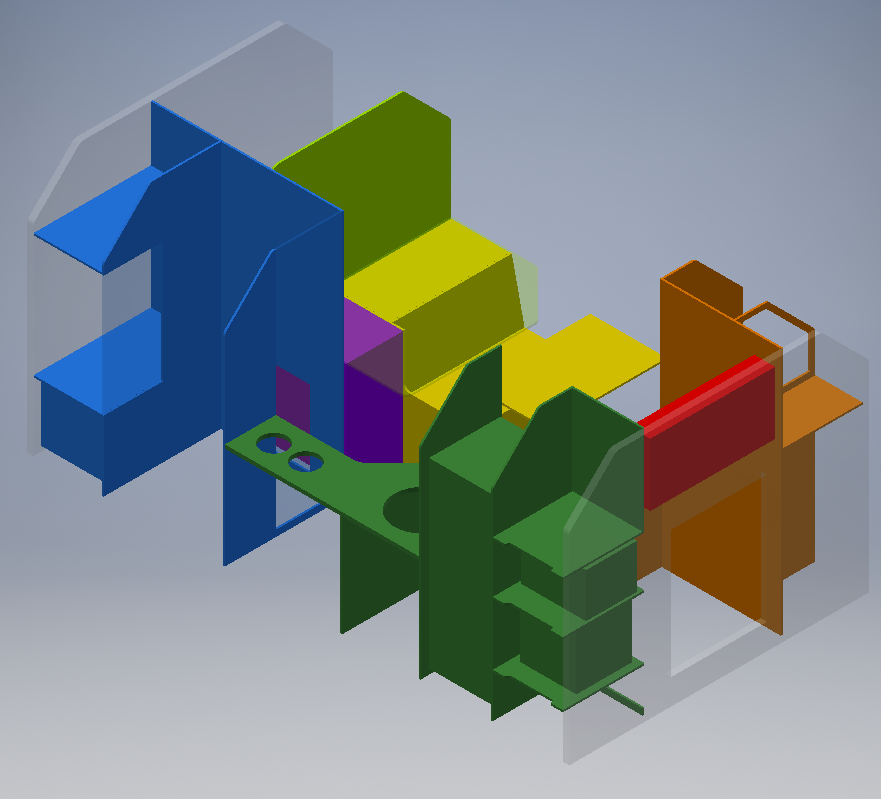

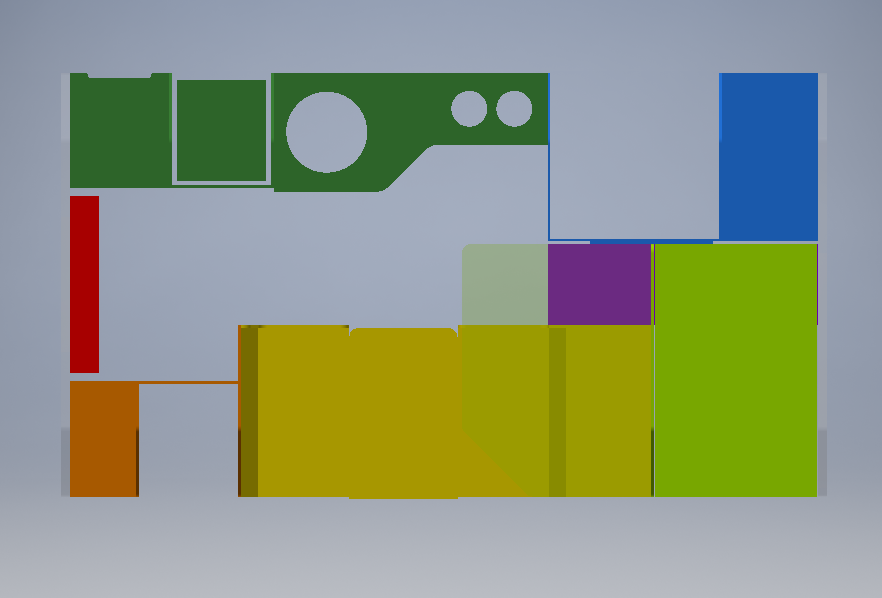

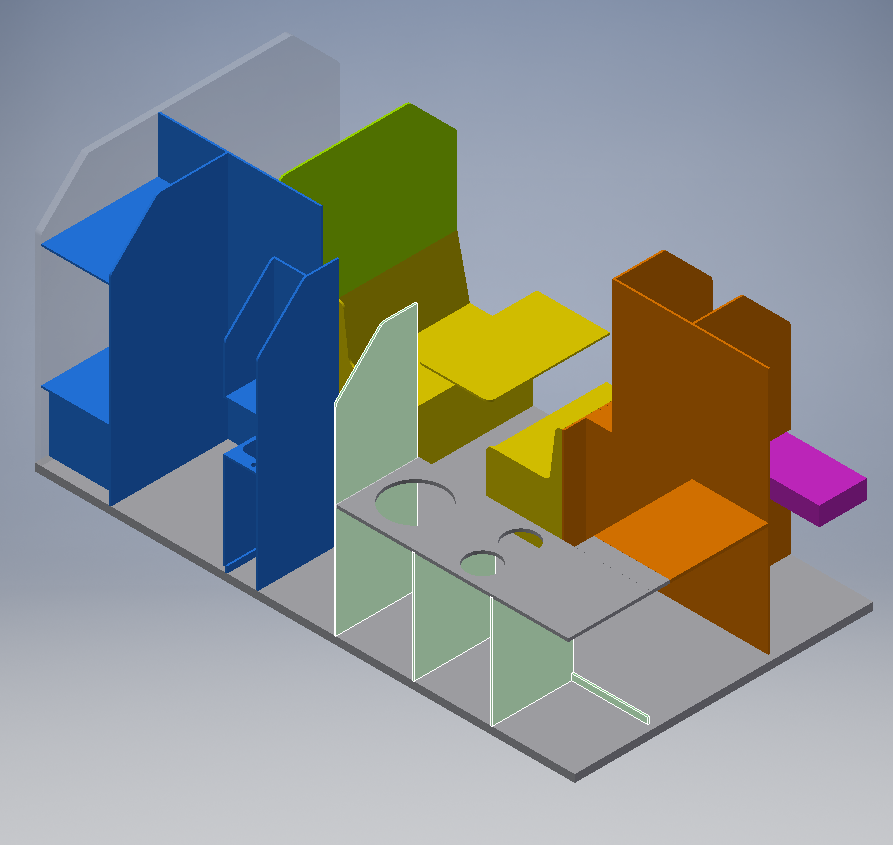

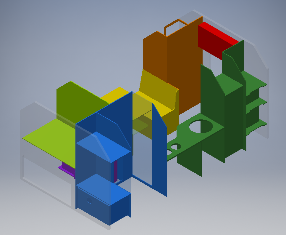

Hallo zusammen!
Erst einmal vielen Dank für die Hinweise zu Holzart und Plattenstärke.
Ich plane jetzt erst einmal weiterhin mit 15mm Pappelsperrholz, da die beschriebenen Probleme (Holz zu weich) durch die HPL-Beschichtung vermutlich weitgehend vermieden werden.
Anbei die versprochenen Bilder. Da ich u.a. mein E-Piano unbedingt integrieren wollte, bin ich in einigen Punkten ungewöhnliche Wege gegangen, vor allem was die Bettenkonstruktion angeht. Hier möchte ich mit einer Konstruktion aus Sicherheitsgurten und einem Rolladenmotor die Matratze quer falten und die Bettklappe automatisch hochziehen. Vorteil ist, dass die hochgezogene Bettenklappe noch Projektionsfläche für einen Beamer herhalten kann.
Daniel
Legende:
Dunkelgrün: Küchenzeile
Blau: Bad
Grün: Bett
Violett: Klavier
Gelb: Dinette
Orange: Schrank
Rot: Klimaanlage
Daniel
Legende:
Blau: Bad
Grün: Bett
Violett: Klavier
Gelb: Dinette
Orange: Schrank
Rot: Klimaanlage

Re: Kofferplanung mit seitlicher Schräge
cool,
mit Piano,
Den hier mit Orgel kennst du? Der hat allerdings bisschen mehr platz....
Viele Grüsse
Micha d.k.
mit Piano,
Viele Grüsse
Micha d.k.

Ach, man kann auch mit einem Lautsprecher mit Tasten und Wippschaltern Spass haben:
Aber nun zurück zum Grundriss!
Ich würde auf möglichst viele senkrechte Wände verzichten, das mach es eng!
Viele Grüsse
Micha d.k.
Viele Grüsse
Micha d.k.
schwedisches Sprichwort
Möglichst weiter „freier Blick“ - verhindert Legebatteriegefühl. Sehe ich genauso.
- Beiträge: 17886
Richtig, aber man muß halt Kompromisse machen. Irgendwo muß der nötige Stauraum ja auch hin. Wenn man auf 8 qm beschränkt ist, bietet sich eben an, hohe Schränke einzubauen ...
Daniel wird seinen Weg schon finden, da bin ich sicher. Der Grundriß mit integriertem Klavier spricht für seine Kreativität!

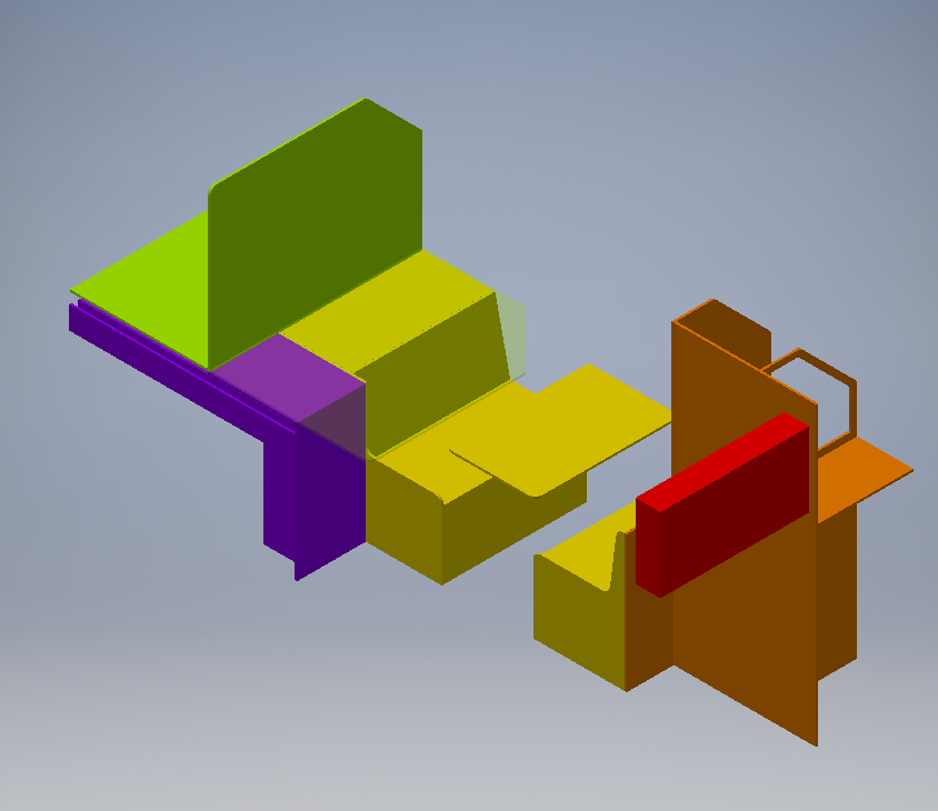

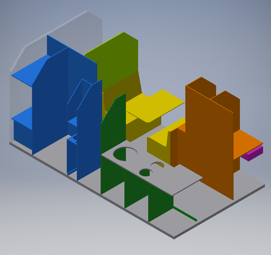

Vielen Dank für die Kommentare!
Zumindest freut es mich, dass meine Ideen euch nicht völlig abwegig erscheinen
Klar, der Koffer wird nich gerade leer werden, aber ich hoffe, dass ein gutes Raumgefühl nicht gänzlich flöten geht... ...zumindest habe ich penibel darauf geachtet, dass man sich ohne Probleme drehen und wenden kann. Selbst bei ausgeklapptem Bett ist die engste Durchgangsstelle > 60cm. Bei Eingeklapptem Bett hat man teilweise 1m Durchgangsbreite.
Ich zeichne gerade nochmal einen Alternativgrundriss, der das Keyboard noch besser verschwinden lässt.
Daniel
Daniel

Wie dick ist das keyboard? Kann man das nicht im Tisch verschwinden lasse?
- flaming_homer
- Kampfschrauber
- Beiträge: 538
- Registriert: 2018-01-29 20:56:00
- Wohnort: Bonn
Leider nicht, da hatte ich auch schon drüber nachgedacht.Jabob der Baumeister hat geschrieben: ↑2020-11-20 23:38:29Wie dick ist das keyboard? Kann man das nicht im Tisch verschwinden lasse?
Mein Keyboard hat die Maße 1444x148x375 mm (BxHxT).
Eine Option wäre es, ein kleineres E-Piano mit 73 oder 76 statt 88 Tasten zu kaufen.
Daniel

Ich weiß jetzt nicht, was du für Musik machst, aber ich finde, weniger als 88 Tasten in keine Alternative!
Wird schon, spätesten, wenn man meint, man hat echt alles Varianten durchgeplant, warte ne Woche und du kommst auf was Neues und wirst dich fragen, warum du da nicht eher draufgekommen bist.
Viele Erfolg
Micha d.k.
Viele Erfolg
Micha d.k.
Moin Pirx,Pirx hat geschrieben: ↑2020-11-20 18:13:56Richtig, aber man muß halt Kompromisse machen. Irgendwo muß der nötige Stauraum ja auch hin. Wenn man auf 8 qm beschränkt ist, bietet sich eben an, hohe Schränke einzubauen ...
Daniel wird seinen Weg schon finden, da bin ich sicher. Der Grundriß mit integriertem Klavier spricht für seine Kreativität!![]()
deswegen auch „möglichst weit“ - klar ist man immer an Kompromisse gebunden. Möglichst weit kann ja auch 1,5m sein

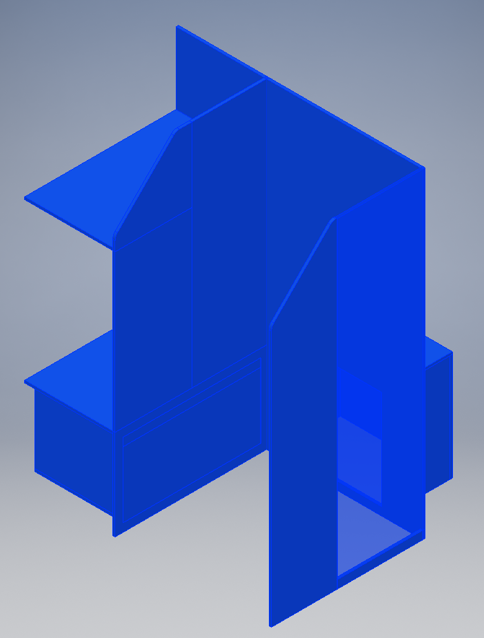

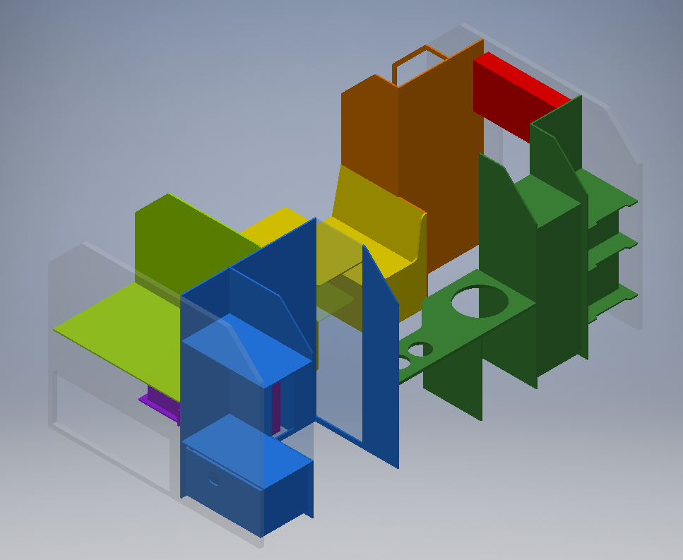

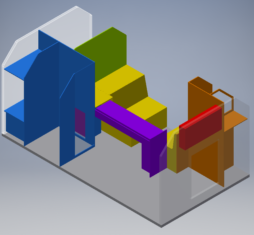

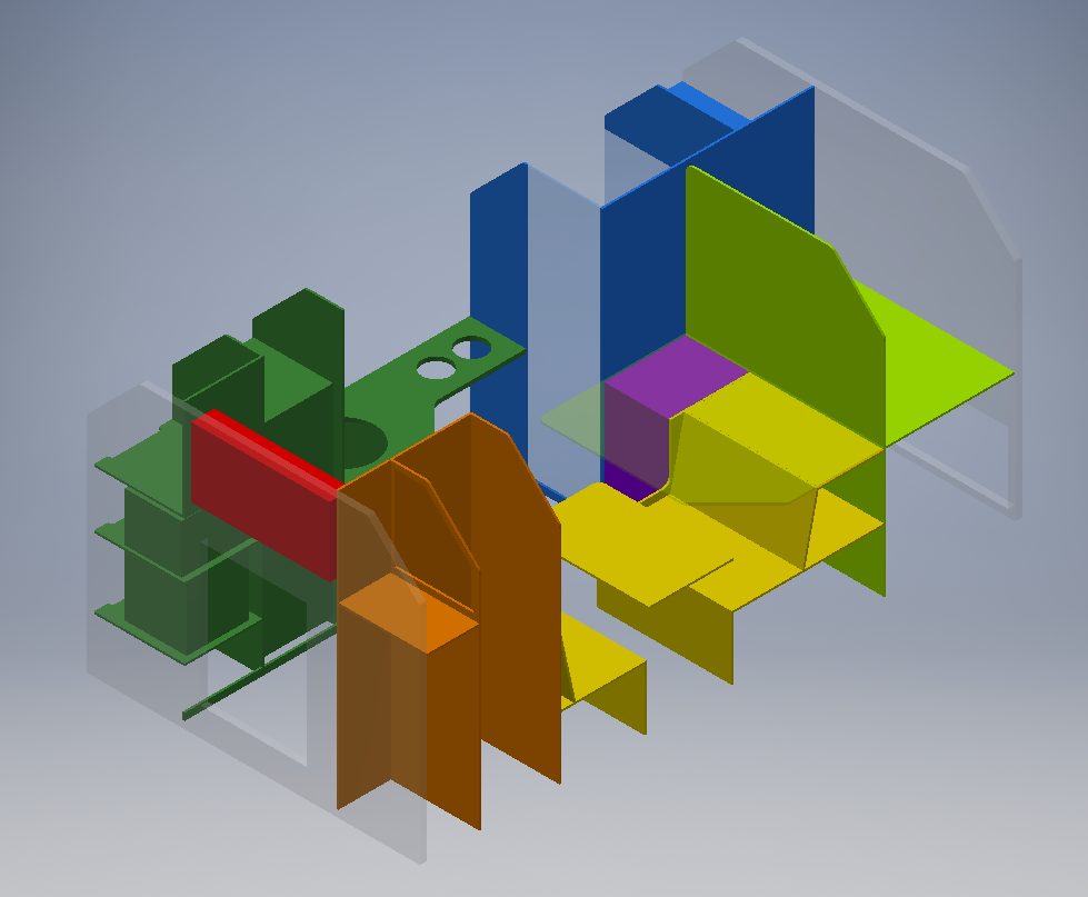

Hier mal Entwurf B mit dem Keyboard, das im Schrank statt unter dem Bett verschwindet und einer Eckküche, wo man die Arbeitsplatte vor dem Durchgang aus dem gegenüberliegenden Schrank herausziehen kann.
Was meint Ihr? Besser?
Daniel
Edit: Eingang zum Bad nun schräg, allerdings noch nicht fertig durchgeplant
Daniel

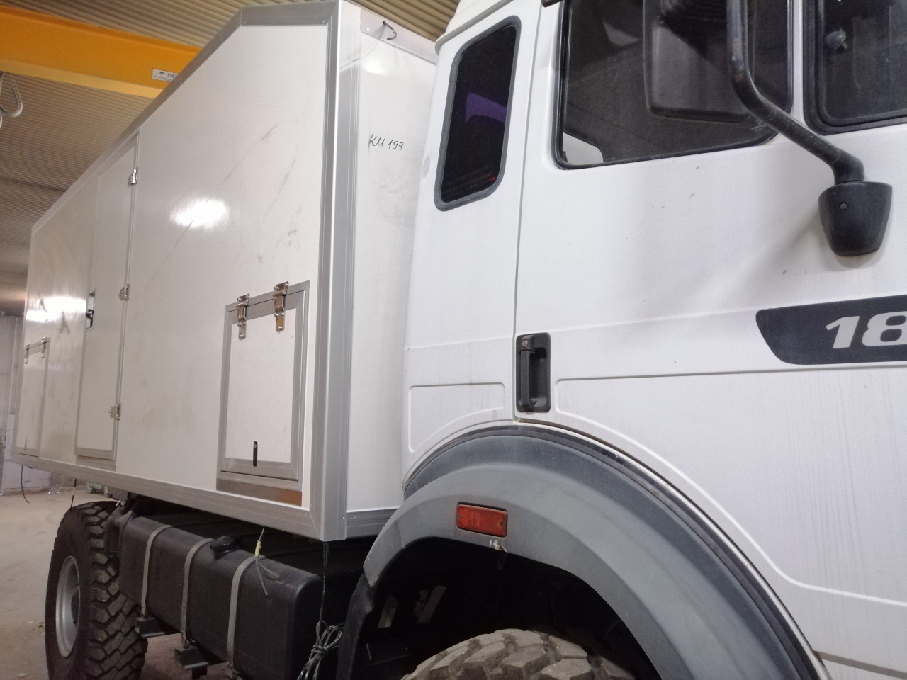

Ich wollte meinen Koffer ebenfalls mit vorderer als auch seitlichen Schrägen haben . Die Gründe waren weniger anfällig zu sein irgendwo "hängen" zu bleiben und die Optik hätte mir auch zugesagt .
Der Kofferbauer meinte das wäre zwar ein Albtraum - aber machbar .
Letztendlich habe ich mich aus mehreren Gründen dagegen entschieden .
Mein Koffer sollte 2.10m hoch sein um normale Stehhöhe innen zu haben und um unter 3.60m zu bleiben .
Wenn ich mir jetzt die Seitenwand mit der EIngangstür ansehe wäre mit der Schräge von der Tür lediglich eine Einstiegsluke übrig geblieben .
Der nächste Grund war das Oberschränke bei der Dachschräge nicht mehr wirklich viel Sinn machen bzw kaum Stauraum haben .
Der letzte Grund war das die nutzbare Dachfläche für Solarmodule doch erheblich durch die 3 Schrägen eingeschränkt werden würde .
So ist bei mir nur die vordere Schräge geworden .
Vergessen hatte ich noch das zusätzliche Verbindungen / Klebestellen auch eine Quelle für Undichtigkeiten sein können .

Kommt das nicht auf die Art der Verklebung an?
Ich hatte eigentlich an irgendeinen elastischen Kleber gedacht, den man im Zweifelsfalle einfach mit dem Teppichmesser zwischen Schrank und Wand wieder durchschneiden kann.
Allerdings habe ich mich, ehrlich gesagt, mit diesem Thema noch nicht genauer beschäftigt, keben ist ja doch eine recht komplizierte Angelegenheit...
Du hast völlig recht mit diesen Punkten. Ich habe mich trotzdem bewusst für diese Form entschieden. Ich hatte ja vorher einen FM2-Shelter auf dem Auto und fand es ziemlich unproportioniert.Bushrider65 hat geschrieben: ↑2020-11-25 22:17:58Ich wollte meinen Koffer ebenfalls mit vorderer als auch seitlichen Schrägen haben . Die Gründe waren weniger anfällig zu sein irgendwo "hängen" zu bleiben und die Optik hätte mir auch zugesagt .
Die Schräge ist genau so bemessen, dass man auf dem Dach 1,60m breite Standard-Solarmodule quer montieren kann. Ich verliere so etwa 30% für Solar nutzbare Dachfläche. Auf der anderen Seite entfällt durch die oberen Fenster die Notwendigkeit für eine oder mehrere Dachluken, sodass der reale Verlust an Solarfläche eher 15% beträgt.
An hohen Stauraumfächern fallen bei meinem Grundriss ca. 5m weg, außerdem sind die obersten Stauraumfächer der deckenhohen Schränke kleiner. Keine Frage, der Stauraumverlust ist erheblich.
Was mir noch am ehesten Sorgen bereitet, ist die Eingangstüre. Am liebsten wäre mir eine im Knick zweigeteilte Türe, deren oberer Teil sich per Gasdruckfeder nach oben stellen ließe und deren unteren Teil man aufklappen könnte. Das hätte den Vorteil, dass man den oberen Teil als Lüftungsklappe nutzen könnte. Ich bin mir allerdings nicht sicher ob man das zu einem vernünftigen Preis und dazu vor allem noch dauerhaft dicht ausführen kann.
Daniel

An so eine 2 geteilte Tür hatte ich auch gedacht . Der obere Teil an der Unterseite überlappend damit das Wasser nicht rein kann .
Was mir aber bei meinem Koffer mit der normalen Tür schon auffällt ist das kleine Menschen wenn die Leiter nicht dran ist sich schon ganz schön strecken müssen um an die Klinke heranzukommen .
Bei einer geteilten Tür in der Dachschräge hast Du dann ohne Leiter keine Chance mehr da diese auch noch zuerst geöffnet werden muss um die Haupttür auf zu machen .
Und in machen Hallen wird es auch nach oben etwas eng wenn die obere Tür noch aufschwingt.

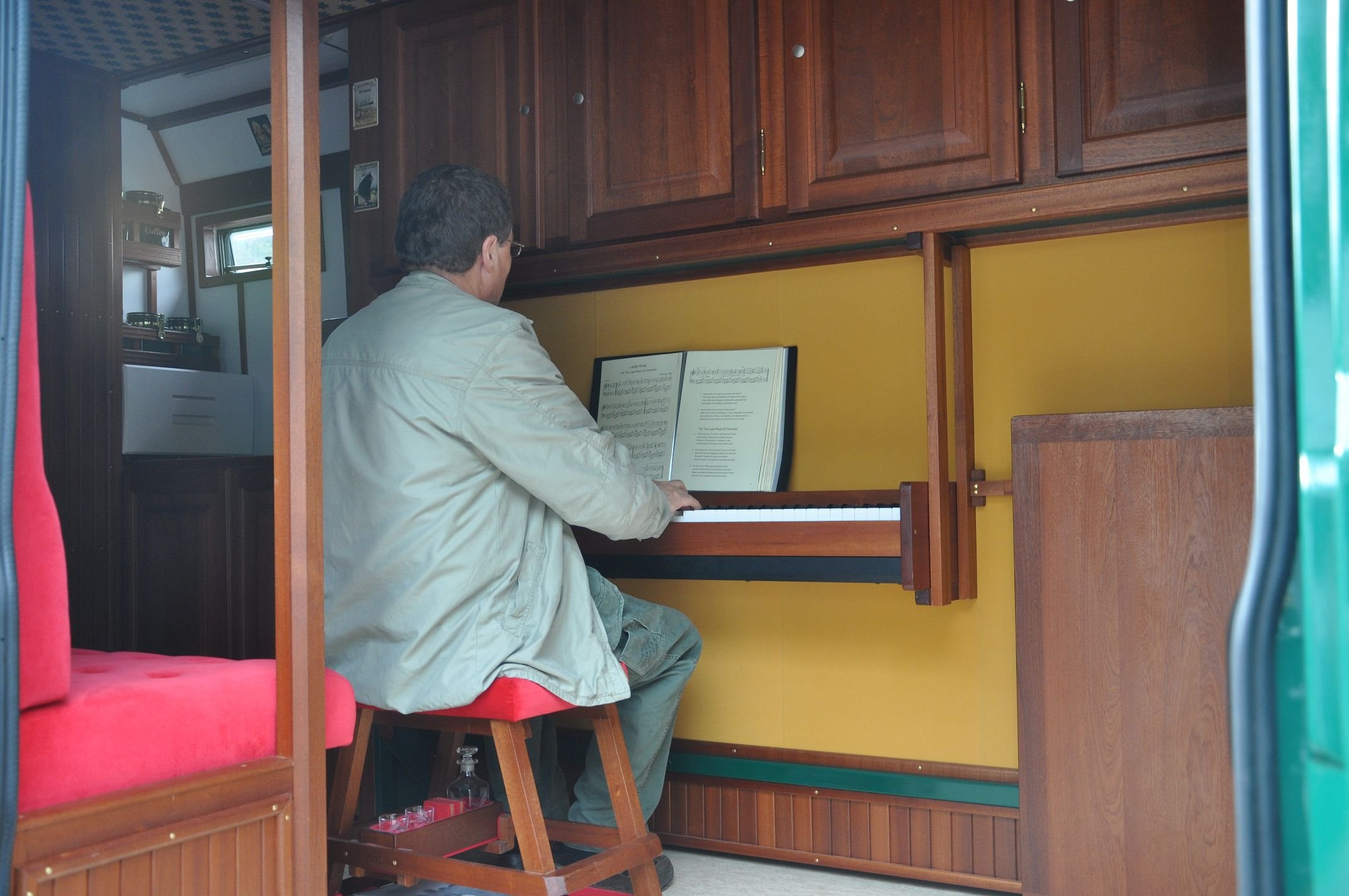

Ich habe mal in ein Kastenwagen mit Klavier reingesehen. Dort wie folgt gelöst:
Das E-Piano war klappbar an einer "Wand" verbaut.
E-Piano hochklappen und verriegeln -> Wand runterklappten -> das Bett steht
fand ich pfiffig gelöst, und war handwerklich perfekt und stilsicher umgesetzt

@all: ich versuche die Tür, so wie ich sie mir vorstelle, mal als CAD-Modell zu erstellen. Wird aber wahrscheinlich bis zum Wochenende dauern...
@Udo: Die Klavierkonstruktion ist cool! Danke für die Anregung!
@Ulf: Es müssen ausschließlich die senkrechten Schrankwände an der Wand befestigt werden, Hängeschränke gibt es in meinem Entwurf ja nicht. Insofern muss die Klebestelle nicht viel halten. Vermutlich würde dieser transparente silikonartige Montagekleber, den es im Baumarkt gibt, dicke reichen...
Daniel
Daniel

es war nicht meine Absicht meinen eigenen Thread schleifen zu lassen, aber ich habe u.a. pandemiebedingt im Moment dermaßen viel Arbeit, dass in meinen freien Tagen einfach die Batterie leer war - zu leer um weiter am PC zu sitzen und zu planen. Weil das absehbar auch eine Weile noch so bleiben wird, ich aber nicht ewig ohne Kabine bleiben möchte, habe ich beschlossen einen Schritt zurückzutreten und erst einmal nur die Leerkabine zu planen - die Inneneinrichtung kommt dann eben später, auch weil Mark mich veranlasst hat, noch einmal über den ein oder anderen Punkt meiner Planung nachzudenken.
Im Moment beschäftigt mich die Konstruktion der 45°-Winkel an den Schrägen:
Ergibt es Sinn, die GFK-Schicht der oberen Platte über die untere Platte ca. 10cm überlappen zu lassen und mit der unteren Platte zu verkleben anstatt Winkel zu nehmen?
Es geht mir dabei nicht darum, Geld zu sparen, sondern darum die kleine Stufe/Klebefuge zu vermeiden an der sich Wasser sammelt. Ich hoffe, dass der Koffer damit weniger anfällig für Undichtigkeiten sein könnte. Die Stirnseiten sollen konventionelle Winkel und Profile bekommen.
Hat das vielleicht schonmal jemand auf diese Weise realisiert?
Gibt es Gründe dagegen?
Daniel
