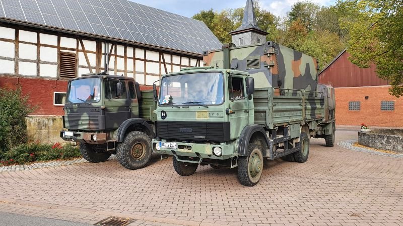

nach längerer Suche ist uns jetzt endlich der passende Shelter für Luigi, unseren 110-17 zugelaufen. Der Shelter kommt zwar nicht direkt von der Bundeswehr, wir konnten ihn aber exakt so übernehmen, wie die Bundeswehr ihn nahezu unbenutzt ausgemustert und verkauft hat. :wub: Damit sind z.B. die passende Leiter, der Erdungsspieß, die Heizung und auch die ganze Elektrik noch vollständig vorhanden.
Luigi komplettiert
Luigi komplettiert
Wie man Luigi leicht ansieht, verfolgen wir immer noch das Ziel, ihn möglichst originalgetreu zu erhalten. Dabei stellen sich jetzt ein paar Detailfragen, bei denen ich vermute, dass sie sich mit dem hier vertretenen Schwarmwissen leicht beantworten lassen. Auch Hinweise auf Teile, die zu einem (natürlich im Shelter bisher nicht enthaltenen Rüstsatz) gehören, werden gerne entgegengenommen.

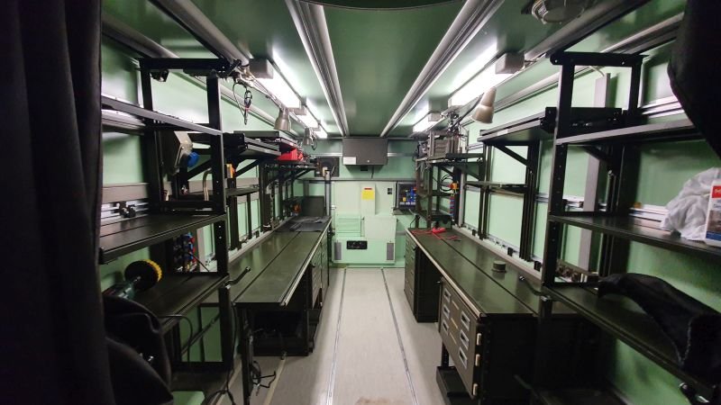

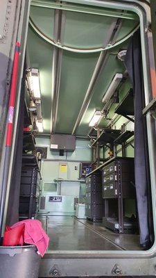

so, mittlerweile ist mal gesaugt und feucht durchgewischt, da kommt dann demnächst die Fußmatte davor. :angel:
linke Innenseite
linke Innenseite
rechte Innenseite
rechte Innenseite

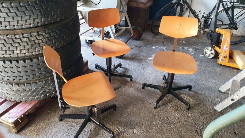

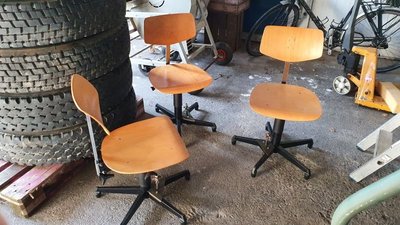

Die Sitzmöbel sind wieder auseinandergefaltet und einsatzbereit.
Originalbestuhlung (neben dem Reserve-Reifensatz)
Für die Boden-Schienen gibt es wohl Abdeckungsleisten, falls da jemand auswendig weiß, wo es die gibt bin ich für eine kurze Info wieder einmal dankbar, in Ruhe recherchiert habe ich danach aber bisher noch nicht.

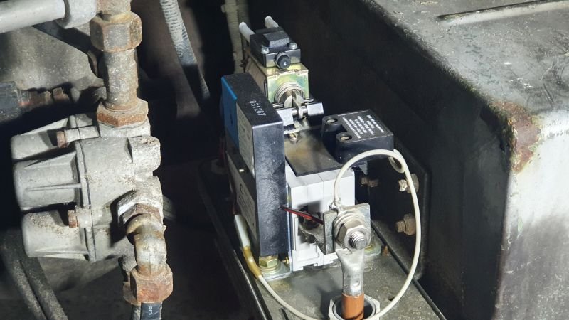

ansonsten ist Thomas mal wieder zu Besuch und äußerst fleissig. :unwuerdig: Er hat mittlerweile herausgefunden, wo die Elektronen hängen bleiben, die in den Shelter sollen:
Relaisbaugruppe neben dem Batteriekasten.
Der kleine Sicherungautomat am fernbedienten Hauptschalter neben der Batteriekiste (ersetzt beim 110-17 auf komplexe Art und Weise den Natoknochen) hatte vermutlich irgendwann vor ca. 20 Jahren mal ausgelöst. Nach Wiedereinlegen dieser Sicherung funktioniert jetzt endlich auch der Summer im Fahrerhaus und die 24V liegen an. Wahrscheinlich ist der Taster auf der Pritsche irgendwann noch bei der Bundeswehr soweit in sich zusammenkorrodiert, dass er einen Kurzschluss verursacht hat. Das schaue ich mir demnächst mal in Ruhe an, an diesem Anschluss ist ja jetzt der Shelter angeschlossen. Wieder ein Problem gelöst, Danke an alle Tippgeber.

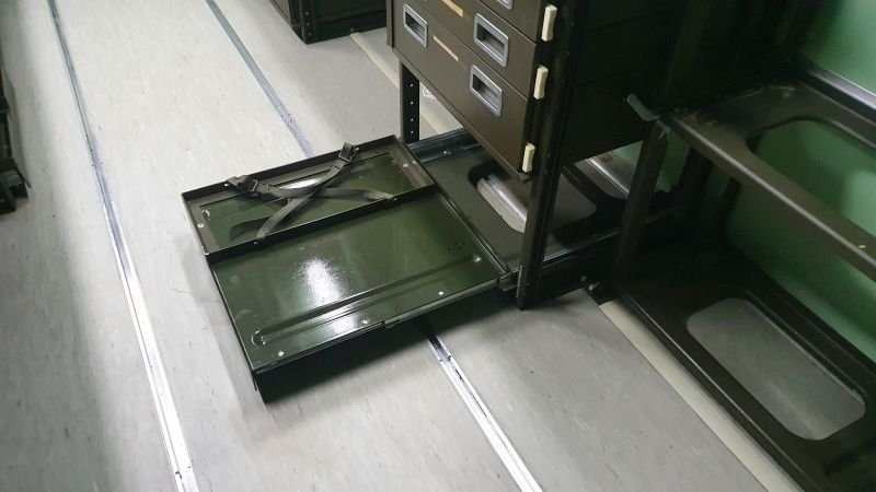

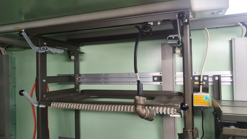

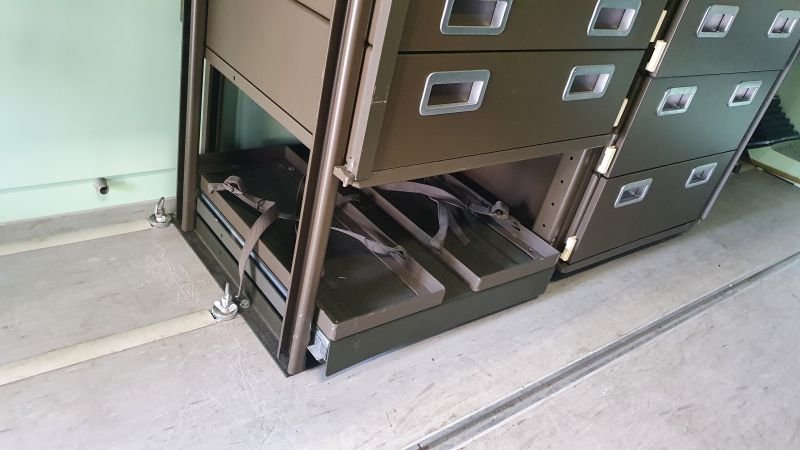

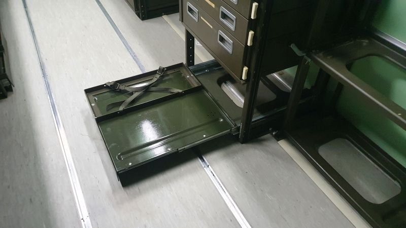

Beim Probeputzen bin ich noch darauf gestoßen, dass wohl ein paar weitere Regalteile mit Schwerlastauszügen versehen sind, ich stelle mich nur zu dumm an, diese richtig zu bedienen.
Schwerlastauszug oder nicht?
Vorne an der Schiene sieht man ein silbrig glänzendes Metallteil, dass eine Verriegelung sein sollte. Die gibt es auf beiden Seiten, bewegt sich aber auf Druck und Zug nicht wirklich. In der Mitte ist keine weitere Bedienung zu finden. Gegen 'verklemmt' spricht, dass es das Teil auf der anderen Shelterseite nochmal gibt, es sich dort aber genauso verhält. Vermutlich also ein Layer 8-Problem.
Hat jemand solche Auszüge im Einsatz und kann mir einen Tipp geben?

Beiträge: 18797
Re: Shelterausbau nah am Originalzustand
#18 Beitrag von Pirx » 2020-10-22 14:51:11
2020-10-22 14:36:04
Habe ich im Einsatz (unter der Kühlbox) und kann berichten:
Zum Öffnen müssen beide Verriegelungen an der Frontseite (links und rechts) gleichzeitig nach unten gedrückt werden. Mit der dritten Hand zieht man dann die Schublade raus.
Beim Schließen sollten die Verriegelungen eigentlich selbsttätig einrasten. Das erfordert aber unter Umständen etwas Nachdruck.
Beiträge: 13296
#19 Beitrag von Bahnhofs-Emma » 2020-10-22 15:53:09
Pirx hat geschrieben:
2020-10-22 14:51:11
... Zum Öffnen müssen beide Verriegelungen an der Frontseite (links und rechts) gleichzeitig nach unten gedrückt werden. Mit der dritten Hand zieht man dann die Schublade raus.
Beim Schließen sollten die Verriegelungen eigentlich selbsttätig einrasten. Das erfordert aber unter Umständen etwas Nachdruck...
dann werde ich das nachher mal mit etwas Silikonöl und etwas mehr Nachdruck versuchen.

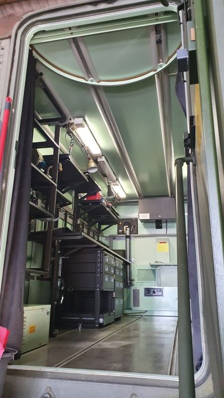

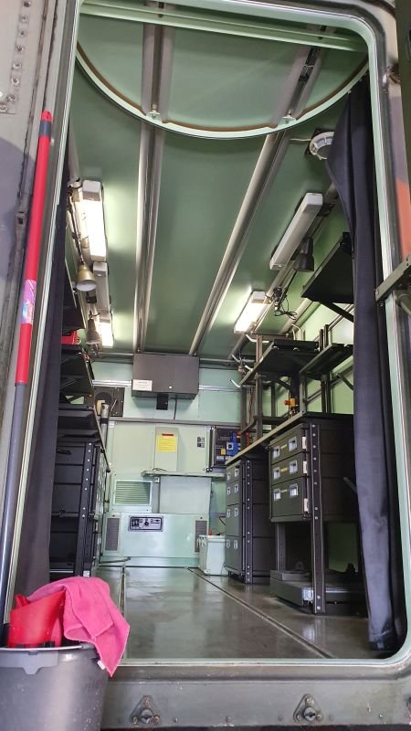

#20 Beitrag von Bahnhofs-Emma » 2020-10-23 20:09:07

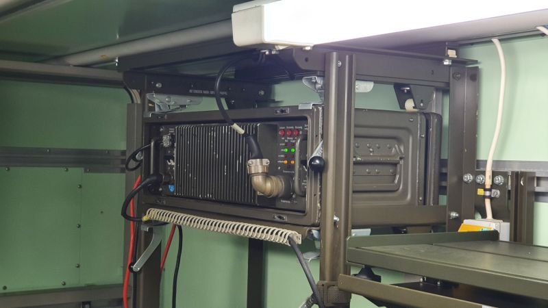

seit heute ist die erste originale Stromversorgung angekommen und gleich montiert worden, die Bw hat da ziemlich aufwändig konstruiert mit einer Alubox, die sich sehr schön im Regalsystem einrasten läst und einer Gummilagerung für das Netzteil in der Alubox.
Primärstromversorgung Benning im FM2
Ansonsten ist jetzt auch unter den Regalen der Staub gewischt, der Boden wird dann in den kommenden Tagen noch gebohnert. (wirklich...)
Shelter nach dem Staubwischen (und gründlichen Reinigen des Bodens)

Heute ist es mir übrigens endlich gelungen, die Schwerlastauszüge auszuziehen, die haben sich wohl schon länger nicht mehr bewegt, laufen aber sehr präzise und ohne Spiel. Besonders nett finde ich die drei Rastpositionen drin, Mitte und draußen. Die haben zum ersten Öffnen nach Drücken der Sicherungstasten einfach etwas Kraft gebraucht.
Schwerlastauszug komplett gezogen
