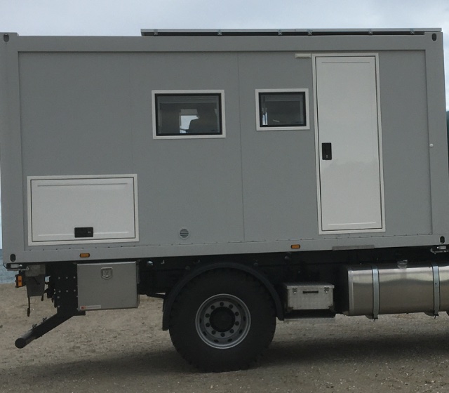

Re: Luftqualität im Koffer
Wir haben auch 4 Pc Lüfter verbaut.
Einen als Abluft über der Technik auf der Fahrerseite oben links. Eine Abluft für die TTT und eine Zuluft für den WC Raum.
Auf der Beifahrerseite haben wir eine Zuluft direkt unterm Kühlschrank bzw unter der Küchenzeile.
Nachts hatten wir die Fenster auf lüften gestellt.
Bliss verbaut an den Aussenwänden Solarlüfter aus dem Yachtbereich, fanden wir auch ganz schick
