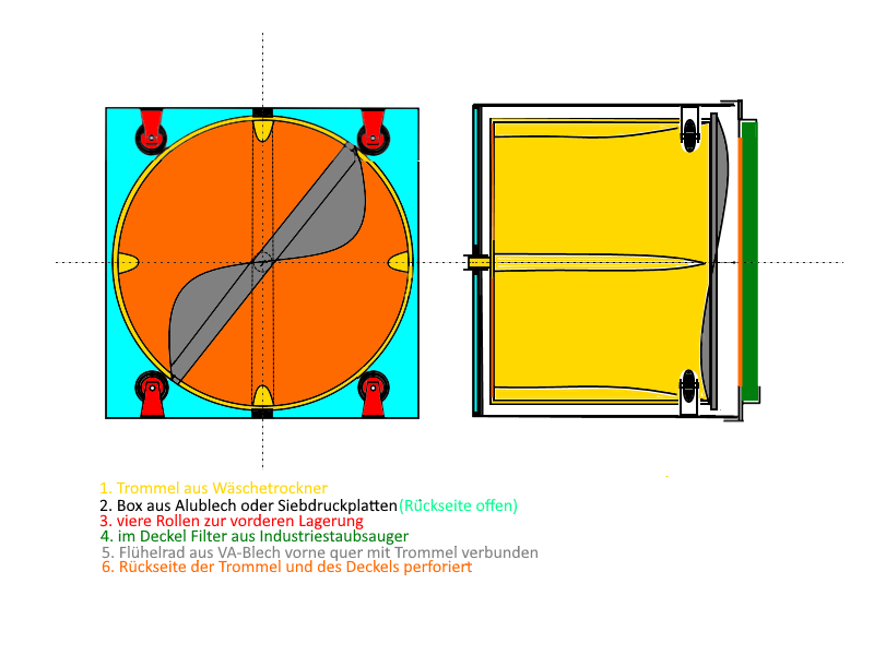

Hallo Lukas,
habe das noch nicht so als Problem gesehen, aber trotzdem schon mal eine Lösung ersonnen ;-)
Wenn man einen Dachträger auf dem Fahrerhaus hat, würde ich diese Lösung für recht praktikabel halten, ohne dass ich sie bislang selbst ausprobiert hätte:
Man besorgt sich eine Trommel aus einem alten Wäschetrockner und baut darum eine quadratische Kiste aus Siebdruckplatten oder Alublech mit offenem Boden, in den die Trommel mit etwas Spiel hineinpasst. Vorne lagert die Trommel drehbar zwischen vier Möbelrollen und für den hinteren Lagerzapfen braucht man eine Verbindungsleiste mit Bohrung zwischen Boden und Deckel. Vorne auf die Trommel nietet oder schweißt man einen Blechstreifen, aus dem man einfache Windflügel formt, die die Trommel durch den Fahrtwind in eine langsame Drehung versetzen. Der vordere Deckel kann mit Scharnieren und/oder Spannverschlüssen befestigt sein und besteht aus einem Blech, auf das ein Ring zur Aufnahme eines passenden Filterelementes für einen Industriestaubsauger aufgeschweißt ist. Die runde Fläche hinter dem Filter wird mit zahlreichen Bohrungen perforiert, während die Ecken natürlich unperforiert bleiben, damit von vorne ausschließlich saubere Luft einströmen kann.
Wie gesagt - noch nicht praktisch erprobt und bislang tut es eine Wäscheleine - möchte aber behaupten dass mit diesem simplen System die Wäsche bei warmem Wetter während der Fahrt in einer halben Stunde, bei kühlerer Witterung in einer Stunde trocken sein müsste. Dass die Straßen hierfür befestigt sein sollten wegen Fahrtwind und Staubentwicklung versteht sich natürlich von selbst...
Timo
Timo

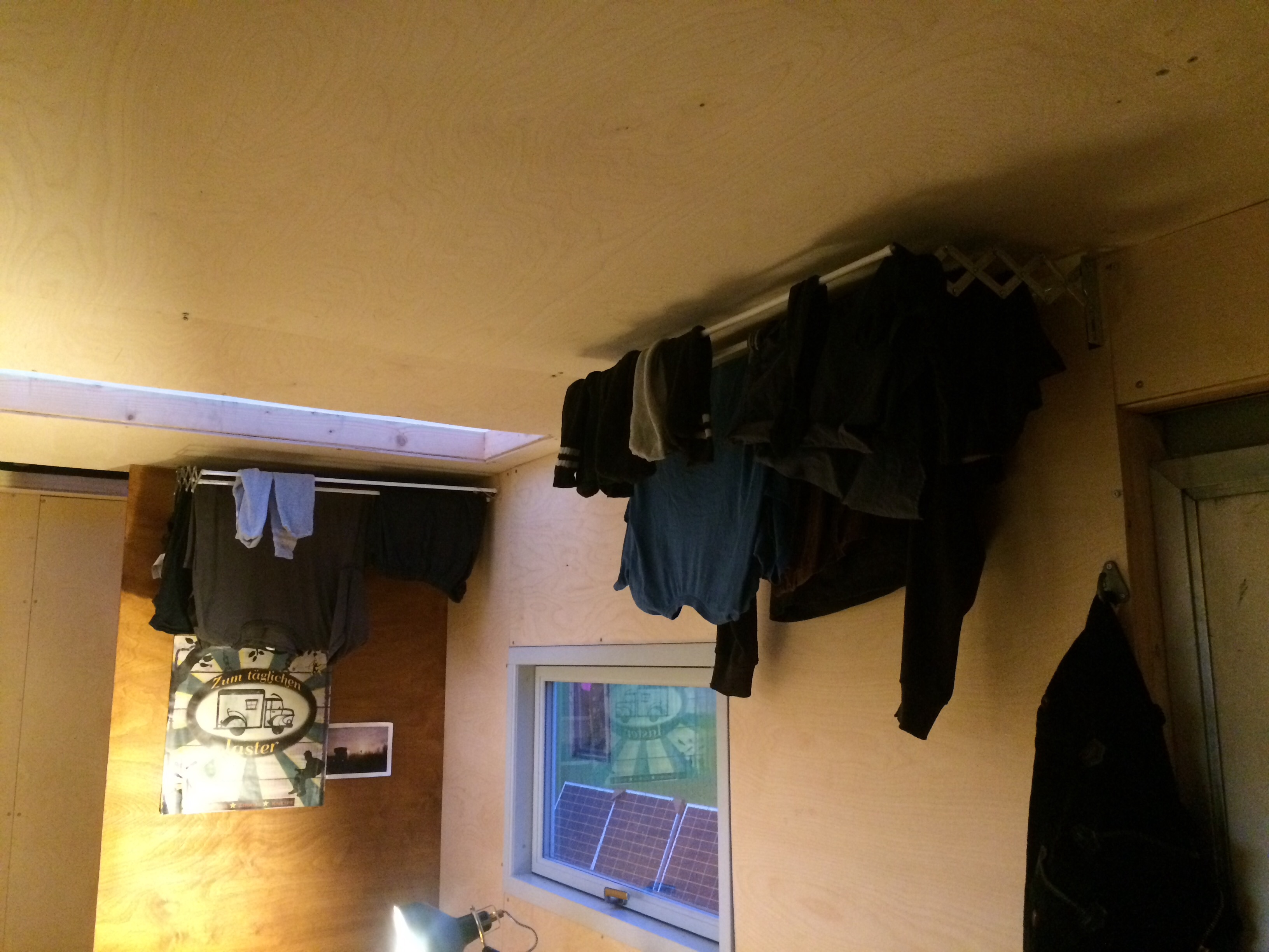

Hallo Lukas,cruise-the-planet hat geschrieben: ↑2020-10-11 10:30:49
Nun meine Idee:
In der Dusche eine Art Warmlufttrockner bauen. Das heisst: Warme Luft unten rein blasen. Oben kann sie durch den Ventilator wieder raus ins Freie. Dazwischen hängt die Wäsche.
wir haben genau diese Lösung im Einsatz.
Geheizt wird mit einer 5kw Dieselluftheizung. Die heiße Luft lässt sich auch exklusiv in die Dusche leiten.
Funktioniert ganz gut.
Was etwas stört, der Platz zum Aufhängen in der Dusche ist begrenzt.
Ich habe 2 Kleiderstangen darin montiert.
Daran hängen wir die Klamotten auf Bügeln mit etwas Abstand.
Hängt man zu viel rein, dauert es ewig.
Die Geräuschkulisse ist ein weiteres Manko. Den Dachlüfter und die Dieselheizung hört man natürlich.
Dafür kann man auch nach einer Wanderung die nassen Sachen einfach in die Dusche hängen und sie trocknen.
Saubere Sache.

Keine schlechte Lösung, aber hat man nicht meistens dann nasse Wäsche wenn es draußen regnet? Und funktioniert deine Lösung dann auch bei Regenwetter?Magirus_Deutz hat geschrieben: ↑2020-10-11 14:58:17Hallo Lukas,
Timo

Bei Regen funktioniert das natürlich nicht wirklich, aber wie oft regnet es schon den ganzen Tag ohne Unterbrechung?Keine schlechte Lösung, aber hat man nicht meistens dann nasse Wäsche wenn es draußen regnet? Und funktioniert deine Lösung dann auch bei Regenwetter?
Ich denke halt, es ist sehr viel wahrscheinlicher tagsüber während der Fahrt eine Stunde Regenpause zu erwischen, als abends am Stellplatz noch zwei- bis vier trockene Stunden (je nach Wind) bevor es dämmert und die Luft wieder taufeucht wird. Und wenn man mal "mit laufendem Dachtrockner" vom Regen erwischt wird, dann hält der Filter mal einige Minuten die Nässe von den Klamotten ab bis man angehalten und sie ins Trockene geholt hat.
