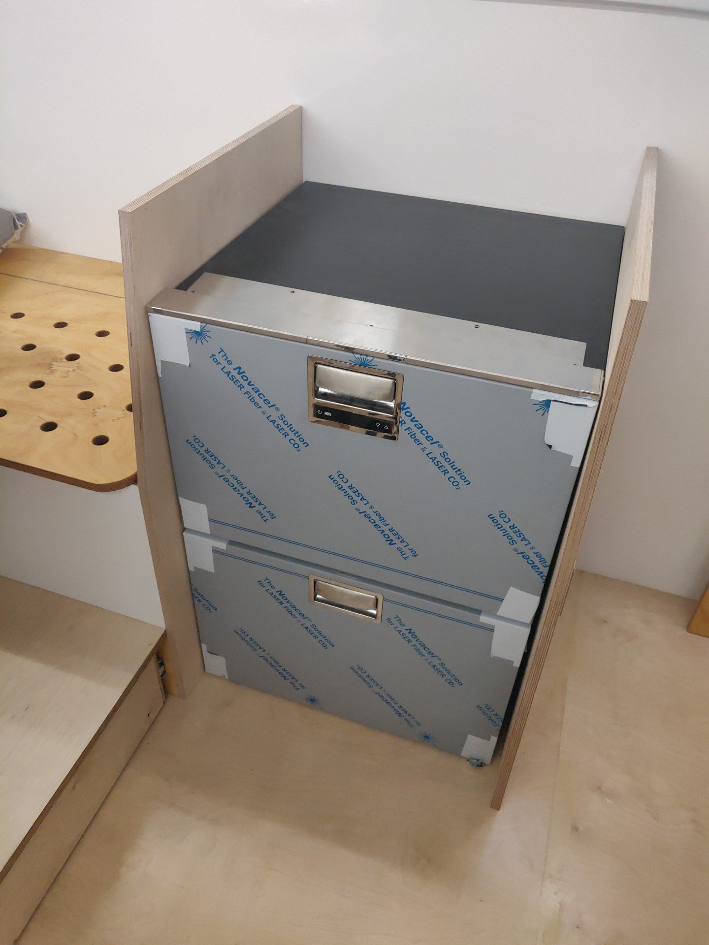

wir stehen mal wieder vor einer Herausforderung von der ich wusste, dass sie irgendwann kommt, die ich aber erfolgreich verdrängt hatte. :wack:
Wir haben den Vitrifrigo DW180 A, welcher in der Küche, neben der Sitzgruppe, verbaut werden soll. Links neben dem Kühlschrank Sitzgruppe, rechts kommen Küchenschubladen:
Zwischen Arbeitsplatte und Boden sind abzüglich Kühlschrank noch etwa 12 cm Platz in der Höhe. Rechts und links neben dem Kühlschrank ist quasi gar kein Platz und hinten könnten wir noch max 2 cm raus schlagen. Der Kühlschrank hat einen eingebauten Lüfter, welcher hinten unten links ausbläst:
Meine Lösung wäre jetzt in die Bretter links und rechts vom Kühlschrank einfach Ausschnitte zu sägen, welche diesem Lüfter ermöglichen die Wärme ab zu transportieren:
Das entspricht aber natürlich mit Nichten den Vorstellungen des Herstellers.
Daher wäre meine Frage an euch: Kann das so funktionieren oder muss ich mir unbedingt noch eine Entlüftung nach außen bauen, wie sie z.B. hier diskutiert wurde?
Wir werden primär warme Gegenden bereisen. Insofern wird es schon ein Thema, dass der Kühlschrank seine Wärme auch los wird.
Vielen Dank schon mal für euren Input und Erfahrungen.

Nun, wenn die Nichten des Herstellers damit nicht einverstanden sind, einfach mal die Neffen fragen, was der Hersteller dagegen hat, einen ungehinderten Luftstrom zu gewährleisten.
Nützt natürlich nur etwas, wenn die warme Luft durch die Ausschnitte abgeleitet werden kann und nicht in einem weiteren Schrank gestaut wird.
Verstehe ich das recht, dass Du 12 cm UNTER oder über dem Kühlschrank hättest. Warum leitest Du nicht in der Bank neben dem Schrank einfach nur unter den Kühlschrank und machst dort ein grosses Lüftungsgitter?
Auf jeden Fall heizt Du dann die Hütte, aber das ist Dir ja klar.

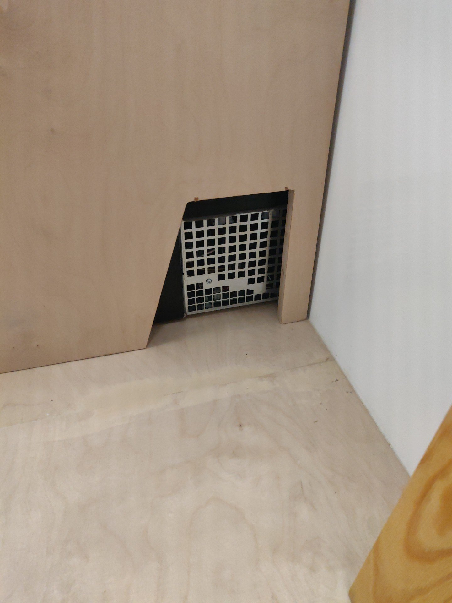

ich habe Ausschnitte in die Wand gesägt und die Abdeckungen von Dometic (so wie Chris es auch geschrieben hat) verbaut.
Bisher keine Probleme, auch bei 39°C noch nicht. ;)

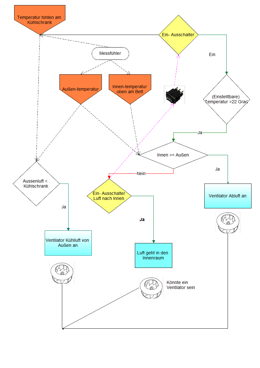

Ich habe vor Jahren mal was "vorgezeichnet", eine Be- und Entlüftungslösung für Abwärme vom Kühlschrank.
Es gab im Forum mal den Hinweis, dass man das mit einstellbaren Temperaturfühlern bauen könnte.
umgesetzt habe ich es aber noch nicht :)

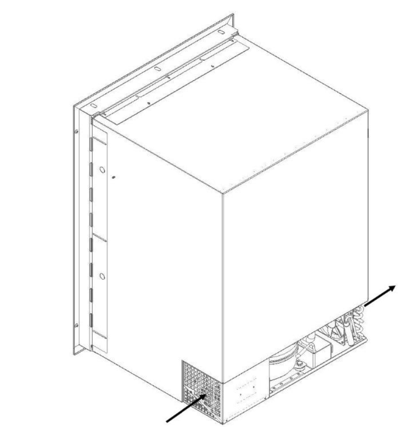

hinten unten links bläst der Kühlschrank aus? Dann muss dort auch Platz sein, dass die Luft weggeht. Da ist wohl eine Sitzbank, richtig? In diese kann man die Luft leiten und von dort rechtwinklig nach draußen oder drinnen, ggfs. mit einem temperaturgesteuerten Zusatzlüfter, vielleicht noch mit einem "Prallblech" , das den Luftstrom um 90 Grad umlenkt.
Für die Zuluft würde ich ausreichend Kapazität einplanen, was sich beim Bau der Küchenschubladen ja machen lässt: gleiche Fläche des Lufteinlass des Kühlschranks im Sockel unter den Schubladen freilassen. Und so konstruieren, dass man gut an den Lufteinlass des Kühlschranks dran kommt, zum entstauben!

Hey Max, genau, wir haben 12 cm insgesamt noch "frei". Bei der Umlenkung der Warmluft unter den Kühlschrank hätte ich wieder Bedenken was die Lüfterleistung angeht. Der ist echt nicht sooo stark und müsste ja dann im kurzen Stück um 180 Grad den Luftstrom umleiten. Glaube das klappt nicht, aber danke für die Idee.
Gruß Uwe
Hey Uwe,
also einfach so ein Ding hier?
Sieht auf jeden Fall fancy aus :)
Schöne Grüße, Robert
Hey Robert,
zu dieser Lösung tendiere ich in der Tat gerade. Ob das dann raus gehen muss weiß ich noch nicht. Ich schätze ich teste es erst mal im Umwälzungsverfahren und rüste den Durchbruch nach draußen ggf. nach.

Die werden nicht von innen verschlossen, sondern von Aussen durch die Montage einer sogenannten Winterabdeckung.
Zum Beispiel:
https://www.reimo.com/camping-shop/heiz ... mber=71091
https://www.reimo.com/camping-shop/heiz ... s100-weiss
Ein Fliegennetz ist da normalerweise drin. Wenn nicht, dann einfach ein paar cm Fliegengitter mit etwas Heißkleber von innen dran kleben.
lejouz
Beiträge: 236
Registriert: 2017-12-03 20:31:36
Re: Kühlschrankbelüftung so möglich?
#24 Beitrag von lejouz » 2020-10-10 21:21:23
CharlieOnTour hat geschrieben:
2020-10-10 21:08:01
Zum Beispiel:
Hey Chris, danke für die schnelle Antwort.
Dann weiß ich was Du meinst. Vielleicht bin ich da noch unbegründet skeptisch, aber ich kann mir einfach nicht vorstellen wie das bei langen Sandpisten in Afrika den Staub abhalten soll. Und ich kann mir einfach genauso wenig wirklich vorstellen, wie wir jedes Mal wenn wir losfahren daran denken die Winterabdeckung anzubringen....Irgenwie scheint mir das unpraktisch. Wenn der Kühlschrank natürlich dauerhaft läuft muss so was eingebaut werden. Aber so lange ich das noch nicht definitv brauche würde ich das erst mal weg lassen. Danke trotzdem für die Links.
Verfolgt unser Projekt:
https://www.youtube.com/c/JaM_Mobil

Ich wüsste nicht wozu man wegen einem Kompressorkühlschrank den Koffer durchlöchern sollte, das kenne ich nur von Absorbern. Der Kühlschrank selbst erzeugt nur ca. 40W Wärme (aus der elektrischen Leistung). Was er sonst abgibt hat er ja zuvor aus dem Raum aufgenommen. Deshalb ist es auch ien Trugschluss, daß ein Kompressorkühlschrank im Winter irgendwas zur Heizung beiträgt.
Üblicherweise sind die mobilen Kompressorkühlschränke mit einem Ventilator am Kondensator ausgerüstet. Kissmann bietet sogar Kühlschränke an, die bewusst nach vorne in den Raum ausblasen.
Was sind denn die Vorstellungen des Herstellers in diesem Fall, wie die Beatmung funktionieren soll? Ich denke wenn die warme Luft ungehindert ausströmen kann funktioniert das auch. Es darf eben nicht in einen Schrank oder einen anderen geschlossenen Raum geblasen werden in dem sich die Wärme staut (die kleinen Axiallüfter können praktisch keinen Druck aufbauen).

CharlieOnTour
Beiträge: 3182
Wohnort: 65307 Bad Schwalbach
#28 Beitrag von CharlieOnTour » 2020-10-10 21:58:35
Nimrod hat geschrieben:
2020-10-10 21:40:43
Du hast das grundlegende Problem offensichtlich nicht verstanden.
Es geht darum die Wärme von der Kühlschlange des Kühlschranks abzuleiten, damit der Kühlschrank überhaupt funktionieren kann.
Lässt man diese Wärme in einem Schrank oder pustet sie in einen geschlossenen Raum, gibt es Hitzestau und der Kühlschrank kann nicht korrekt arbeiten.
Wenn es Geräte gibt, welche die Abwärme nach vorne in den Innenraum leiten, dann kann man das so tun.

#29 Beitrag von Konstrukteur » 2020-10-10 23:12:40
lejouz hat geschrieben:
2020-10-10 20:55:06
Konstrukteur hat geschrieben:
2020-10-09 13:24:29
Gruß Uwe
Hey Uwe,
J&M
genau diese habe ich bei mir auch verbaut. Allerdings in weiß. :D
Da die im Winter trotzdem etwas offen sind, habe ich mir aus weichem Schaumstoff (gibt es in jedem Baumarkt) noch Streifen zugeschnitten,
die ich von innen reindrücke. Funktioniert super. Ein Spalt ist bei mir aber sowieso immer hinterm Kühlschrank, so dass ich da dann keinen Hitzestau bekomme.
Gruß Uwe
