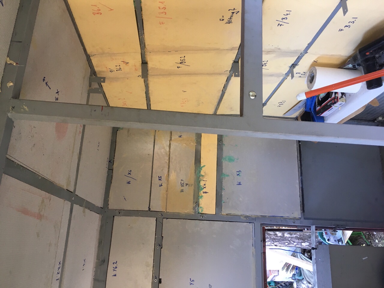

Hi, vielleicht hilft es dir in der Mengenabschätzung:
Wir haben 40 kg Körapur verbraucht für einen Koffer mit 3m Länge. Alles mit der Zahnspachtel vollflächig.
2-lagig verklebt. Klappt gut, ist halt ein bisschen eine Sauerei ;-).
Aufbau:
Decke : 40mm (Formrohrhöhe Aufbau) + 30mm (Überdeckung)
Seiten-Wände: 20mm (Eingesetzte Querprofile) + 40mm (Überdeckung)
Vorne und hinten: 40 mm (Formrohr) dann 20mm Überdeckung.
Zeitlich:
- 3 Wochenenden, das haben wir in unserer Planung unterschätzt.
Werkzeug:
- Wir hatten einen Spreizsteher und ein paar passende Staffeln zum Abspreizen gegen die Wände und Decke im Einsatz. Zahnspachtel und Mixer (Bohrmaschine) und ein paar alte Töpfe.
- scharfe Stanley Messer
- Heißdrahtschneider (Stück Schweissdraht gespannt und altes Batterieladegarät an einem Fußschalter)
Ergebnis: -15 Grad mit 2 kW Planar Heizung kein Problem. Isolier- Platten und Blech werden zu einem Sandwich - das steift schon gut aus.
Decklage:
- großteils 6mm Sperrholz - geschraubt, tw. 3 mm Plexiglas
Alle Halterungen für Möbelplatten habe ich vorher an die UK geschweisst. Dort wo nötig Einschlagmuttern gesetzt. Das geht auch im Nachhinein wenn man sich die Position der Formrohre überträgt.
Lg Rainer

#78 Beitrag von Panatronics » 2020-12-26 10:01:04
Hallo Rainer!
Vielen lieben Dank für deinen Beitrag und Fotos.
So ähnlich habe ich mir das auch gedacht. Ich wollte lediglich aussen vollflächig verkleben, da ich "Angst" vor Kondenswasserbildung habe. Du hast wie es scheint auch die Platten miteinander vollflächig mit Körapur verklebt. Hier hätte ich Sika 221 vorgesehen.
Frage:Wie dick hast du den Kleber aufgetragen? Beim Aushärten selbes Volumen? Meine Formrohre und die Dämmplatten sind jeweils 30mm, je nach Dicke des Klebers wird da nichts mehr bündig denke ich.
Ich bin mir einfach noch nicht sicher, ob es den Aufwand bedarf. Der Erbauer des Mobils hat Trocellenplatten verwendet (die ich an der Decke wiederverwende) und diese in Raupen bzw Streifen verklebt. Ganz bestimmt deutlich weniger Aufwand und hat viele Jahre gehalten, ohne das die UK schwere Korrosionsschäden aufgrund von Kondenswasser davongetragen hat. Und gehalten hat es auch.
Nochmal vielen Dank für deinen Beitrag

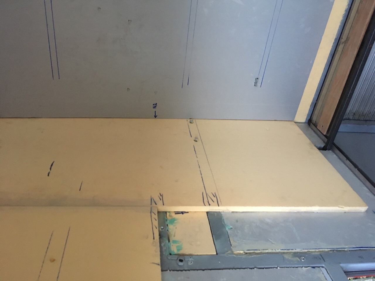

2020-12-26 10:01:04
Den Kleber mittels 3mm Zahnspachtel aufgetragen.
40 mm Formrohr und 40mm Platte sind dabei bündig (der Kleber trägt nicht stark auf). Man kann aber auch 10 oder 20mm XPS Streifen überkleben (mit 40mm oder 50mm nur einmal isolieren und bei den Formrohren Streifen drauf setzen - spart wahrscheinlich 40 Prozent Kleber)
Reste einer Klebersession habe ich in die Ritzen geschmiert. Damit sind auch Stöße dicht.
Habe beim Bett das auch auf eine Unterkonstruktion aus OSB Platten verklebt und damit Isolierung Richtung Kofferraum.
Das Zeug klebt wie die Sau. Und dann dachte ich mir das mache ich fertig so. Würde ich es wieder machen dann wie beschrieben. Wenn es starke Rundungen gibt geht es mit 2 Übereinander liegender Platten eleganter.
Lg Rainer

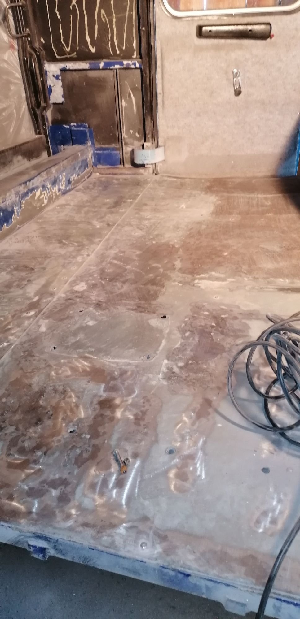

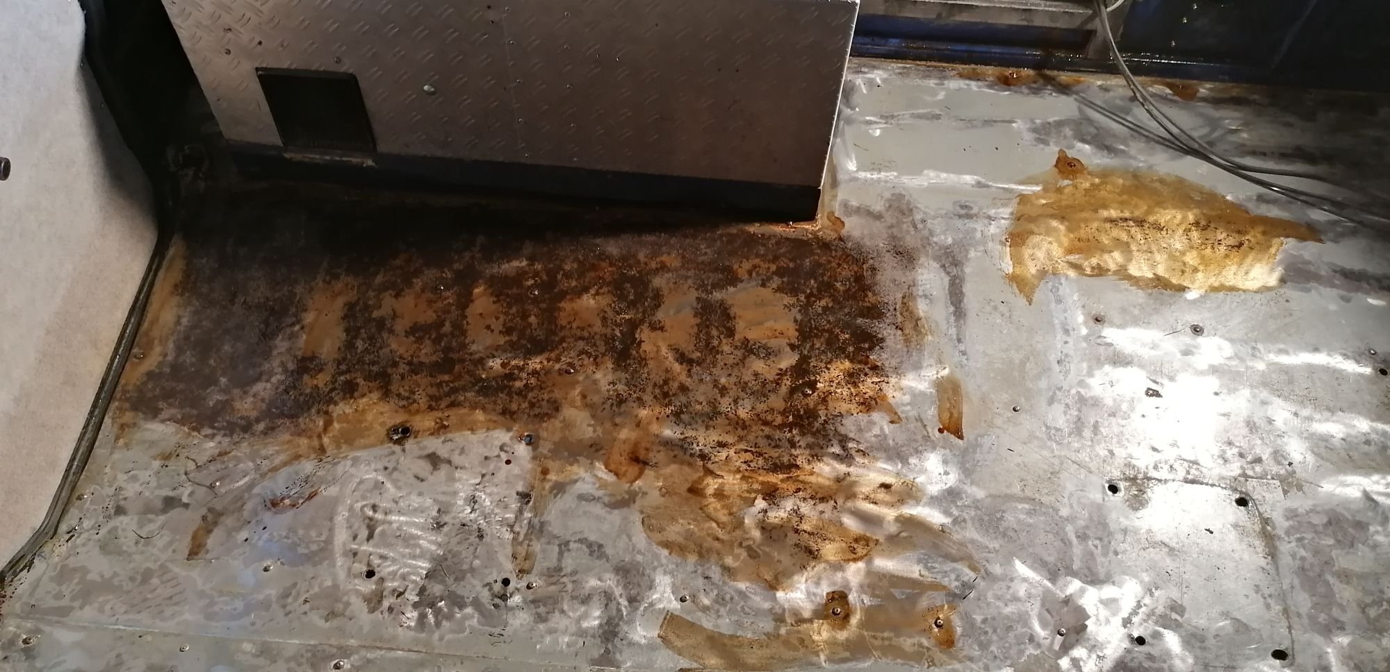

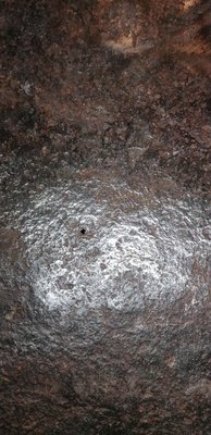

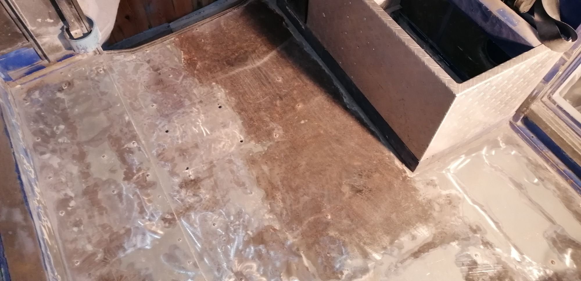

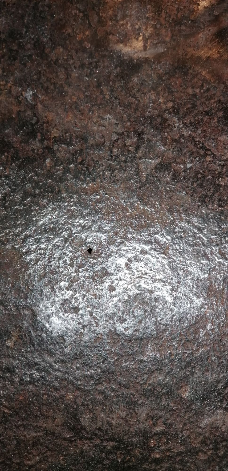

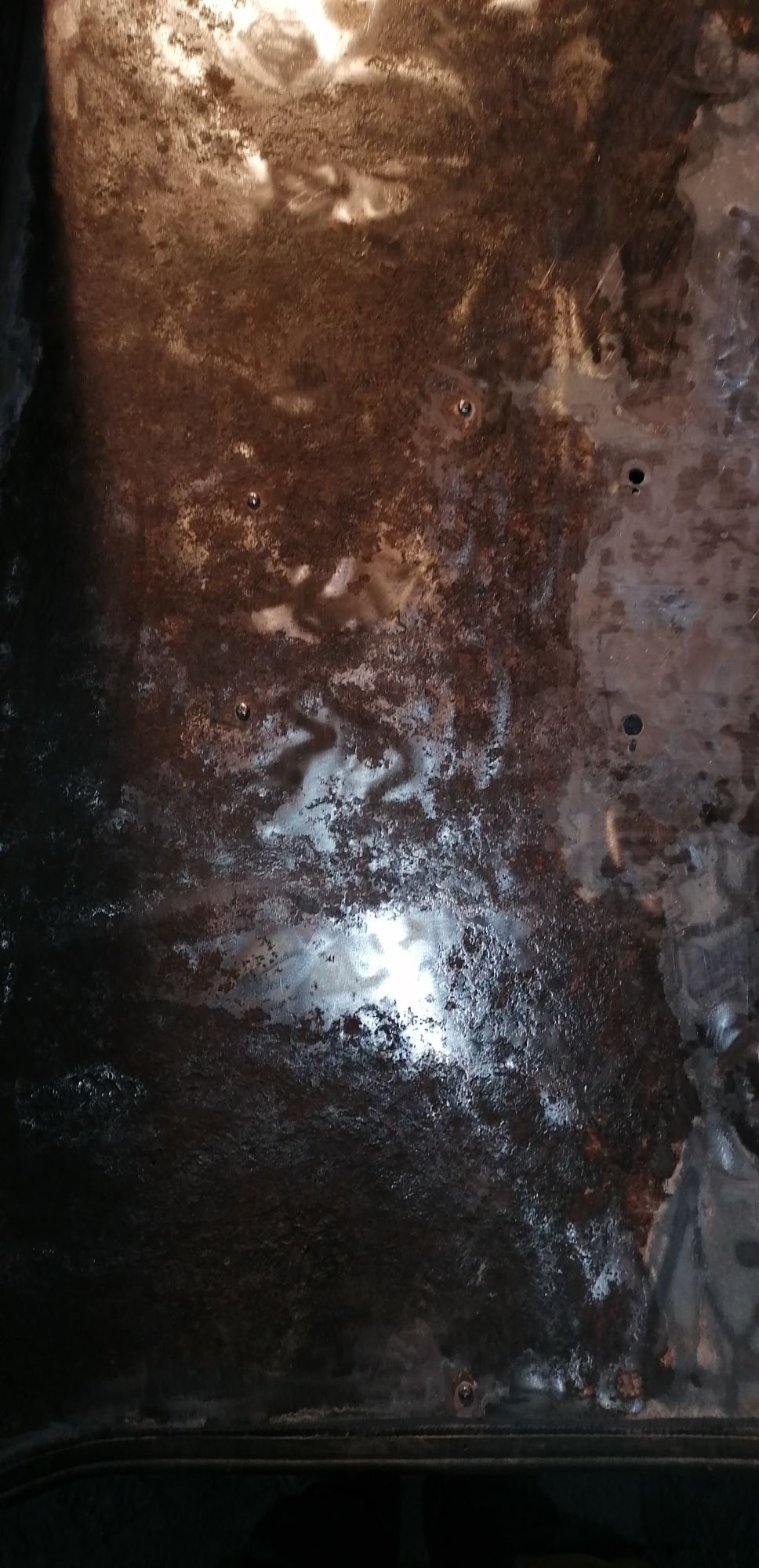

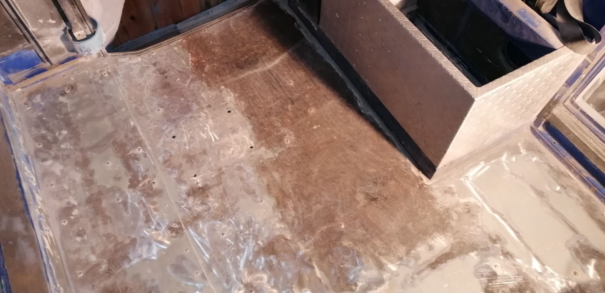

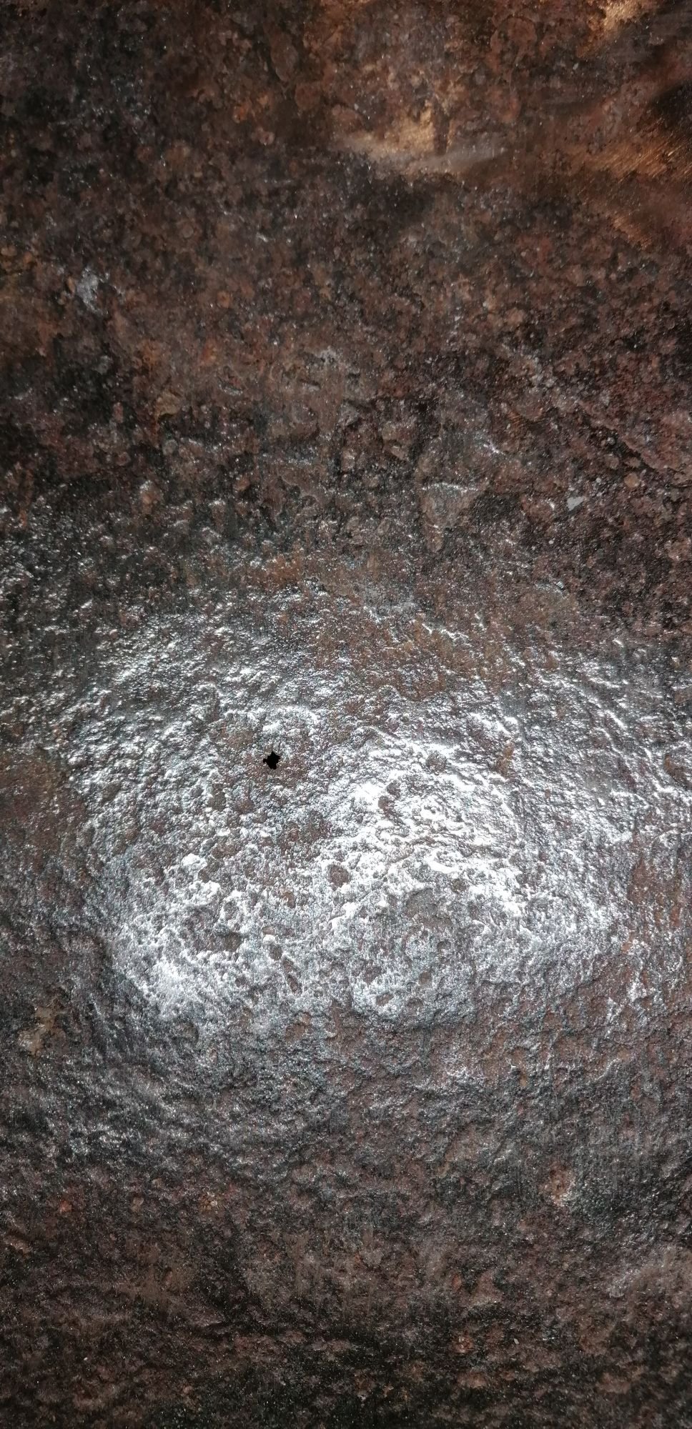

#87 Beitrag von Panatronics » 2020-12-29 19:03:48
Endlich die Schleifarbeiten abgeschlossen. Staub, Rost und Dreck hinter mir gelassen :-)
Es gibt eine Problemstelle, in der Doka am Boden.
Hier ist Korrosion soweit fortgeschritten, dass 2 kleine Löcher vorhanden sind. Reicht es hurt, mit Fertan drüberzugehen?
Beiträge: 24906
Re: MB LA 911 B. Umbau begonnen
#88 Beitrag von Ulf H » 2020-12-30 22:53:52
Fertan ist nach meiner Erfahrung bei nicht 100% korrekter Anwendung kontraproduktiv ... es muss sehr gründlich mit Wasser angespült werden ... dort wo man zum Abspülen nicht hinkommt, z.B. in den Löchern befeuern die Fertanreste den Rost zusätzlich ...
... bei mir wird alles was auch nur den geringsten Verdacht erregt, hohl und rostig zu sein, großzügig mit Fluid-Film behandelt ...

#89 Beitrag von Lassie » 2020-12-30 22:57:53
wenn das Blech mal so narbig und aufgebläht ist, würde ich es ganz und großzügig ersetzen.
Sonst fängst du in 2 Jahren bei den nächsten Rostbläschen wieder an.....
Panatronics
Beiträge: 268
Registriert: 2020-08-05 13:39:10
#90 Beitrag von Panatronics » 2020-12-31 7:47:47
Weil ich sowieso alle andren Stellen, die leicht mit Korrosion betroffen sind, mit Fertan behandelt habe, hab ich auch den Boden "eingelassen". Mal schauen wie das Ergebnis aussehen wird.
Darüber hinaus werde ich meinen Spengler noch befragen 😁
