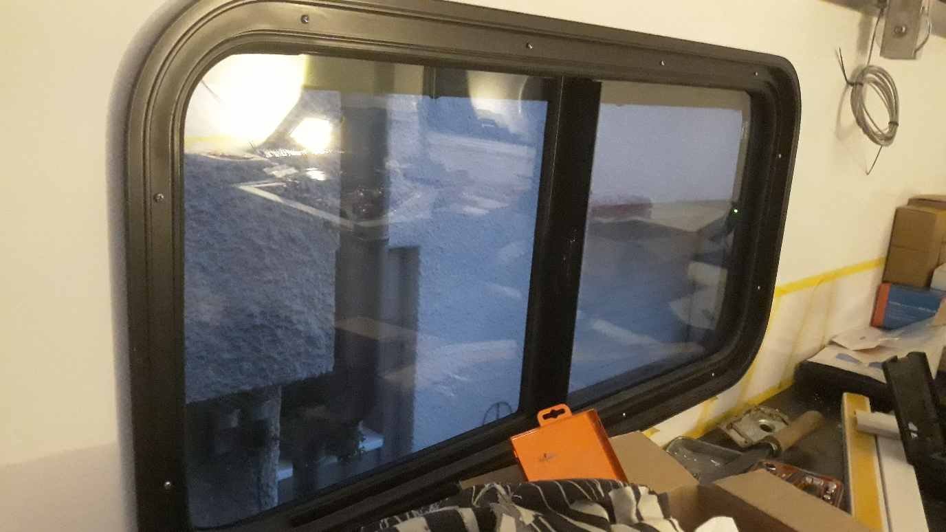

Hier steh: https://www.fritz-berger.de/artikel/dom ... nster-5966 . Vordere Scheibe ist verschiebbar, hintere starr.
Kann ich ein solches Fenster umdrehen und dann so einbauen? Hätte gerne das Teil zum verschieben HINTEN.

Beantwortet zwar nicht deine Frage, aber: diese Schiebefenster sind nicht dicht. Ich hatte auch eines am Esstisch und wunderte mich, dass der Tisch auf der Marokkotour immer sandig war. Und bei einem Sandsturm konnten wir zugucken, wir der Sand durchkam.

aber theoretisch müsste es dir während der Fahrt bei Regen das Wasser reindrücken.

Hatten solche Inder Rückwand vom Womo du machst ständig die Schienen sauber damit die Fenster funktionieren.Ich würde sowas nicht einbauen.

Danke für die Antworten.
War zwar noch nie in einem richtigen "Sandsturm", jedoch hatten wir in Maroc auch immer wieder sehr starken Wind inkl. Sand. Sturm ist für mich,verglichen mit Schneesturm, wenn ich die Hand vor dem Gesicht fast nicht mehr sehe.
Meine anderen Seitz S4 Austeller, waren da noch dicht. Kann natürlich beim Schiebefenster wieder ganz anders sein.
Wasser reindrücken wie Ralf meint, wäre dann schon sehr übel.

Ich habe die S5, da ist nur der Innenrahmen anders.
Die sind dicht, auch umgedreht !

Bei uns ist dieses Fenster seit 6 Jahren verbaut - Schiebeteil in Fahrtrichtung.
Anfangs hatte ich auch meine Zweifel, ist auch nicht gerade leichtgängig.
Bisher ist es allerdings absolut regendicht - auch bei Fahrt.
Die Beobachtung von Donnerlaster können wir nach einigen Marokkotouren bislang nicht bestätigen. Ich will es aber nicht ausschließen. Dazu müssten wir mal das Fenster bei Starkwind in Ausrichtung nach Luv stellen. Wir werden das im Auge behalten.

Unsere Einbauanleitung sagte sogar, daß der korrekte Einbau mit Schiebeteil nach hinten zur Fahrtrichtung sein soll - bei uns also verkehrt herum.
Trotzdem bislang dicht.

Nach Recherche im Netz, habe ich eine "Dometic Einbauanleitung S4) gefunden. Diese sagt ganz klar: " Das Fenster kann links und rechts eingebaut werden". Somit muss es auch umgekehrt eingebaut werden können. Denn irritiert hatte mich Anfangs folgender Satz in einer Beschreibung:: "Vordere Scheibe ist verschiebbar, hintere starr."

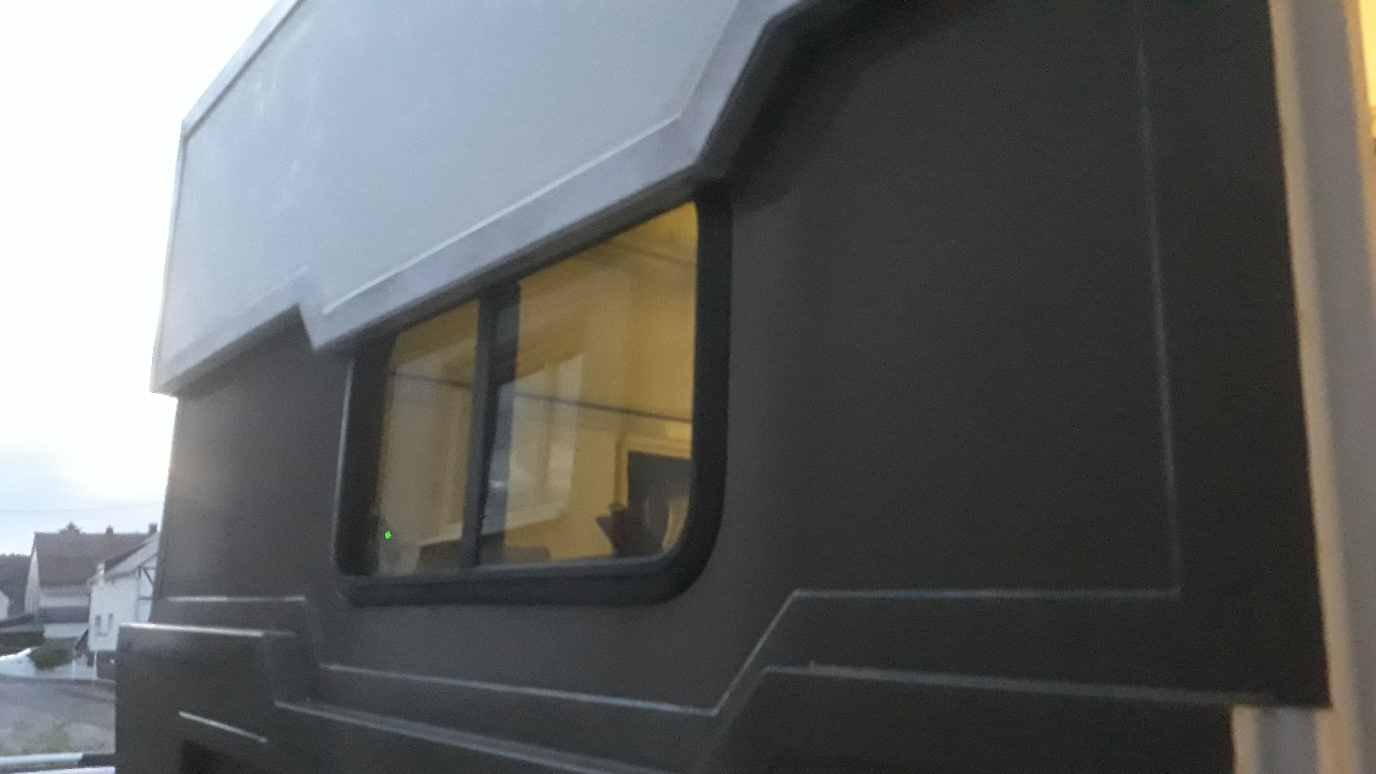

Kann auch rechts oder links eingebaut werden, festes Teil vorne. Hintere zu öffnen, sonst kommt Wasser rein. Es gibt auch passend günstiges Plissee mit Moskitonetz dafür. Ich finde, die Carbest Fenster sehen den Seitz verdächtig ähnlich. Hab 1 Schiebefenster (Echtglas) und 2 Austell Fenster (Kunststoff) von Carbest verbaut, allemit passenden Rollos. Während abgesenktem Hubdach sind die Fenster bei mir allerdings überdeckt und somit geschützt.

Ich finde die sehen deutlich besser aus und vor allem keine Plastikscheibe - und zudem ein sehr ordentlicher Preis!
Re: Seitz S4 Schiebefenster
Die sehen wirklich Stabil aus. Zudem Echtglas, dann alles noch zu diesem Preis. Da kann man nicht meckern.
Hatte mir die "Carbest" auch angeschaut, gibt es leider nicht 1000x500mm, wie ichs gebraucht hätte.
