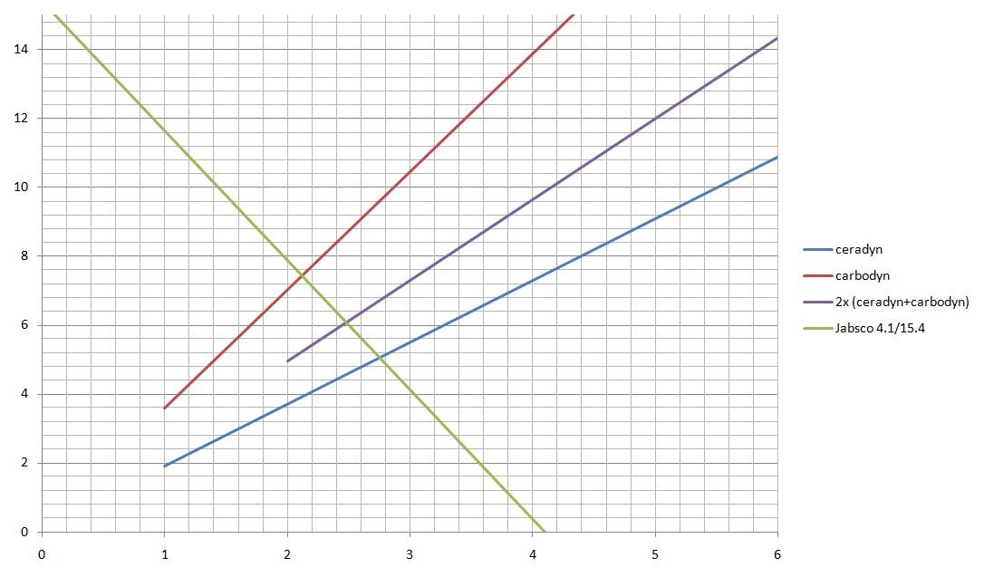

ich klinke mich hier mal ein, weil das Thema einfach passt.
Seit längerer Zeit recherchiere ich nun zum Thema Wasserversorgung. Aktuell hänge ich an der Pumpenwahl.
Folgendes ist gegeben:
Edit: 12v-System!
Unser Filtersystem beinhaltet einen Aktivkohlefilter (Katadyn Carbodyn) und einen Keramikfilter (Katadyn No.7). Der Keramikfilter lässt laut Datenblatt bei 3,5bar ca. 6,5L/min durch.
Unser Warmwasserboiler darf maximal 1,2 bar abbekommen. Dafür benötigen wir dann wahrscheinlich einen Druckminderer.
In einem Experiment haben wir beim Duschen eine "Wunsch-Fördermenge" von ca. 6,5l/min ermittelt. Wenn dies am Ende unwesentlich weniger wird, ist das nicht dramatisch.
Ich habe hier einige tolle Beiträge zu dem Thema gefunden. Diese waren aber zum Teil schon mehrere Jahre alt und die Pumpentechnik hat sich wahrscheinlich geändert.
Ist die von uns angestrebte Fördermenge von 6,5l/min machbar oder ist unser Experiment in der Wohnungsdusche totaler Unfug gewesen?
Inwieweit verringert sich die Fördermenge im eingebauten System in Abhängigkeit von Filterelementen und Druckverlust?
Außerdem schaue ich durch den Dschungel von angebotenen Pumpen (zB Shurflow) nicht durch. Die Bezeichnnungen erschließen sich mir nicht und ich habe schon zig Datenblätter verglichen.
Schonmal danke für Input :idee:

#42 Beitrag von burkhard » 2021-01-25 18:04:12
Beredel hat geschrieben:
2021-01-25 17:14:47
Die Pumpentechnik ist schon seit Jahren ausgereift. Da tut sich nichts mehr und die Physik ist auch immer noch die gleiche. Insofern alles beim alten die die Infos aus dem Beiträgen sind immer noch aktuell. Oder möchtest du alles nochmal von vorne durchkauen?
Burkhard

#43 Beitrag von brezzi » 2021-01-25 18:42:46
querys hat geschrieben:
2020-09-27 20:56:10
Nach umfangreicher Recherche hat meine Frau die Jabsco Par-Max Plus 334 Artikel Nr. 82400-0094
Ausgesucht. Erfahrung haben wir damit aber noch nicht, steht nur auf der Einkaufsliste.
Ich find die Pumpe auch gut, sollte in Kombination mit 2x(keramik+aktivkohle) noch 6l/min bei ca 2,5bar bringen.
Oder jene die burkhard schon empfohlen hatte

#44 Beitrag von Beredel » 2021-01-25 18:43:12

Das ist so nicht korrekt. Die Physik ändert sich natürlich nicht aber die Pumpen schon. Von dir habe ich da viele gute Beiträge gelesen aber die "damals" genannten Pumpen gibt es nicht mehr und die Links führen ins leere. Pumpen mit Bypasstechnik sind mittlerweile auch bei Shurflow zu finden.
Mein Aufbau ist ja nun nicht untypisch und ich hatte mir erhofft, dass jemand ein Pumpenmodell nennen kann (was er vllt selber in ähnlicher Konstellation nutzt) das funktioniert.

Die damals empfohlen Triplex Pumpen von gibt es immer noch. Das Links nach einiger Zeit ins Leere laufen ist normal besagt aber nicht, das es den Artikel nicht mehr gibt. Geänderte Modellbezeichnungen sollten auch nicht stören, schließlich kauft man eine Pumpe nach Datenblatt auch wenn sich die Modellbezeichnung im Lauf der Zeit geändert hat.
https://www.maschinen-werkzeug-shop.de/ ... 32A-online
Wir haben am Ende sogar die 82600-0094 Pumpe bestellt, die hat 22 Liter/min bei 4,1bar etwas mehr Durchfluss. Die 82400-0094 war zum Bestellzeitpunkt kaum günstiger als die mit höherem Durchfluss, weshalb wir dann die größere Pumpe genommen haben.
Wer mit Jabsco Produkten liebäugelt, sollte sich dringend in USA umsehen. Beim aktuellen Dollarkurs, ist das unbedingt empfehlenswert, die Pumpe als Beispiel kostete drüben weniger als die Hälfte.

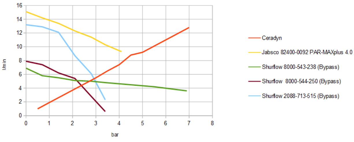

#49 Beitrag von Beredel » 2021-01-26 17:25:12
brezzi hat geschrieben:
2021-01-25 18:42:46
2020-09-27 20:56:10
Hey,
bist du sicher, dass dein Diagramm korrekt ist? Ich habe da etwas anderes raus. Nur als Beispiel (wenn ich dein Diagramm richtig deute) hat in deinem Diagramm die Jabsco bei 3bar nur 4lpm. Laut Datenblatt müssten es bei 3bar aber ca. 10,5lpm sein.
Ich schaue für mich auch momentan nur mit dem "Ceradyn", da dieser den größten Widerstand darstellt. Was meinst du mit deiner Angabe "2x(Keramik+Aktivkohle)" ? Soll das der Superdyn sein? Wenn das Keramik und Aktivkohle in Reihe sein sollen, verstehe ich nicht, wie dort der Durchfluss größer sein kann als bei einem Keramik alleine.
Beredel

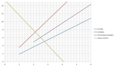

#50 Beitrag von Beredel » 2021-01-26 17:33:13
Ich habe ebenfalls mal ein Diagramm erstellt. Demnach komme ich alleine mit meinem Keramikfilter nicht wirklich an die gewünschten 6,5lpm. Nun ist das wie eingangs geschrieben auch nicht in Stein gemeißelt.
Vorausgesetzt, mein Diagramm ist korrekt, was würde es bedeuten, dass die Kurve der Jabsco, die Kurve des Keramikfilters nicht schneidet? Funktioniert die Kombination nicht?
