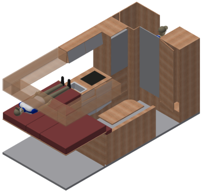

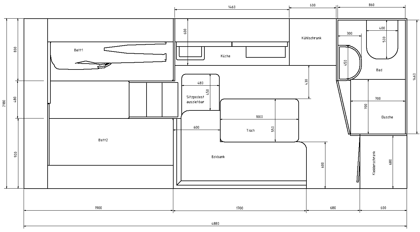

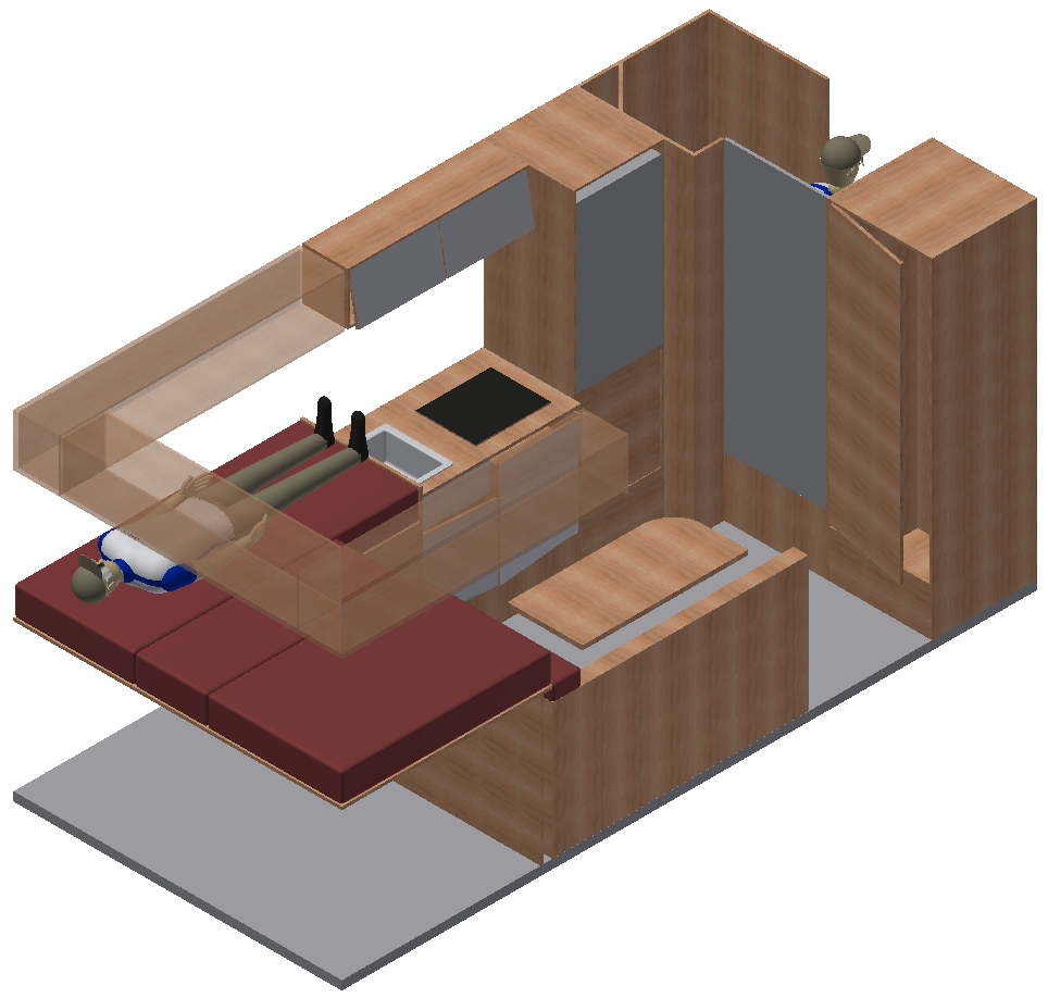

Re: CAD-Nutzung beim Selbstausbau?
also ich plane auch alles in CAD - hierfür nutze ich Inventor (nutze das auch geschäftlich).
Für mich ist es so recht einfach den Grundriss zu planen - und meiner Frau dann auch bildlich darzustellen, sie kann sich das sonst überhaupt nicht vorstellen. Da ich noch kein Fahrzeug habe und im Winter eh nicht viel zu tun ist, kann ich schon mal einige Grundrisse durchplanen.
Wenn die Einzelteile mal in der Mindestgröße festgelegt sind, kann ich die ganz einfach im Raum an verschiedenen Orten platzieren ohne alles immer neu zeichnen zu müssen.
Wenn die finale Version dann fertig ist, kann ich mir Stücklisten und Zeichnungen der Einzelteile machen - damit geh ich zu den entsprechenden Gewerken und muss nicht jedes Werkstück vor Ort erstellen - meißtens fehlt dann eh dies und das ...
hier mal ein Beispiel vom aktuellen Stand - ich plane auch von innen heraus, also was ist mir wichtig und so ergibt sich dann der Koffer - wobei die Grundidee so kurz wie möglich natürlich immer im Hinterkopf ist.
Kurzer Hinweis:
Die Toilette wird eng mit den 860mm,
baue dir das mal mit Pappwänden oder ähnlichen auf und setz dich auf einen Hocker.
- Imageandart
- Beiträge: 2
- Registriert: 2020-11-17 23:26:26
ok, Danke für den Hinweis, ich denke ich kann an der Küche noch was abzwacken - ich möchte mir eh noch alles mal grob aufbauen bevor ich baue, da hat das CAD wieder den Nachteil das man es nicht so richtig sieht, beim direkten Bau ist das wieder einfacher, hinhalten, absägen, zusammenbauen :-)
Warum wird der Koffer so schmal?
- RandyHandy
- Beiträge: 1728
- Wohnort: Überall
Vielleicht Containertauglichkeit

- buntbaer2001
- Beiträge: 854
- Wohnort: Oberpfalz, LKr SAD
Also 860 finde ich persönlich mehr als ausreichend, vor allem weil das Waschbecken ja etwas weiter vorne ist und im Schulterbereich somit gut Platz. Und die Füße lassen sich auch gut ausstrecken.
Aber je nach Statur - ohne deine jetzt zu kennen oder darauf anzuspielen - kann das natürlich eng werden. Die Idee mit dem Nachbauen und dem Stuhl/Hocker um das zu testen kann man jedem nur empfehlen. Hab ich auch gemacht.
Und man kann sich auch viel aus der Wohnung abschauen.. Toilettenbreiten (wenn separat), Sitzhöhen, Tischhöhen, zurückspringende Fußleisten in der Küche usw...
Gruß, Peter
Wenn das Bett nur 1,90 m werden soll wird 86 cm für die Toilette auch ausreichend breit sein.
Klaus
Klaus
