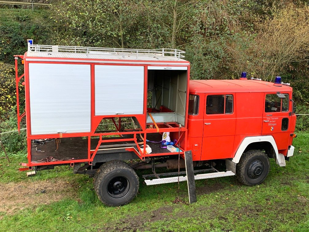

Ich möchte meinen Feuerwehrkoffer erhöhen.
Der Plan wäre eine Scheibe von 50cm aus einem anderen Koffer in meinem Koffer einzusetzen, inkl. Rollos.
Im Forum habe ich schon mehrere Umbauten gesehen...
Die, die umgebaut haben, würdet ihr es nochmals machen?
Welche isolierte Wände würdet ihr empfehlen?
Der Umbau soll step by step erfolgen, damit ich in Zwischenzeit fahren kann.
Was meint ihr dazu?

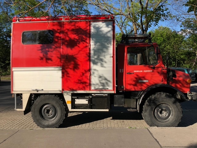

Wir haben unseren Feuerwehrkoffer unten 60 cm erhöht. habe eine Stehhöhe von 208 cm (bin selbst 196)

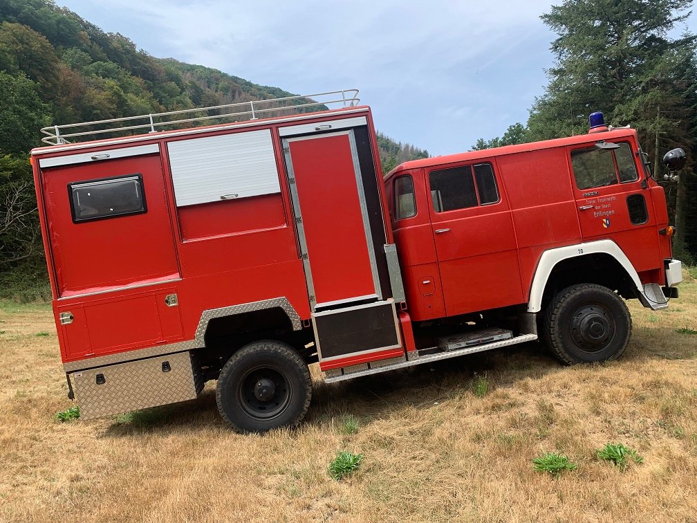

67 cm erhöht, würde das wieder so machen.
Alles was geht wieder verwenden. Günstiger geht es sicher nicht.
Mit Blech verkleidet, Isolierung geklebt - macht ein gutes Verbundmaterial. Dann Ausgebaut. Wir sind Happy.
Mig Schweissgerät nötig, Hobbyklasse reicht. Zur Not bei kritischen Nähten helfen lassen.
Das schöne ist dass damit der Charakter erhalten bleibt, und auch Reserveteile zum reparieren mal.

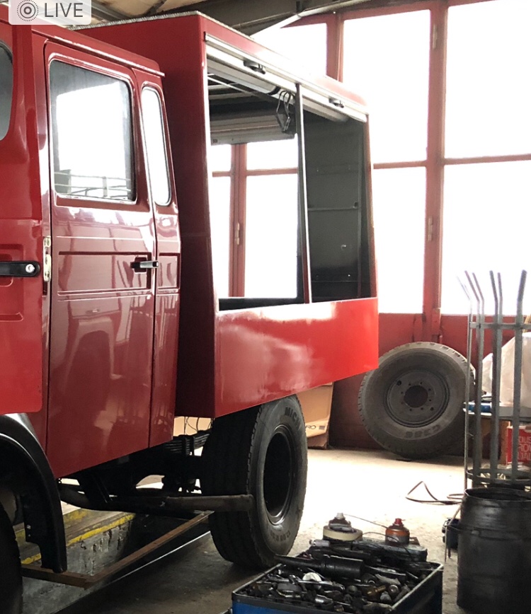

Wenn Du Zeit hast, kannst Du auf einzelne Rollos warten, die kommen scon mal vorbei. Für die Erhöhung reichen ja 2 Rollos, die kamm man teilen und dann die 4 anderen damit verlängern.
Der Lentner-Koffer hat schräggestellte Seitenwände, da musst Du Wände aus einem anderen Koffer ganz schön umfrickeln. Besser einfach Quadratrohre nehmen und die Stützen einzeln verlängern.

Erst die Radkästen abbauen, dann höherlegen, und dann die (reduzierten) Radkästen wieder einbauen. Sonst kommst du zum Schweißen nicht an die mittlere Strebe...

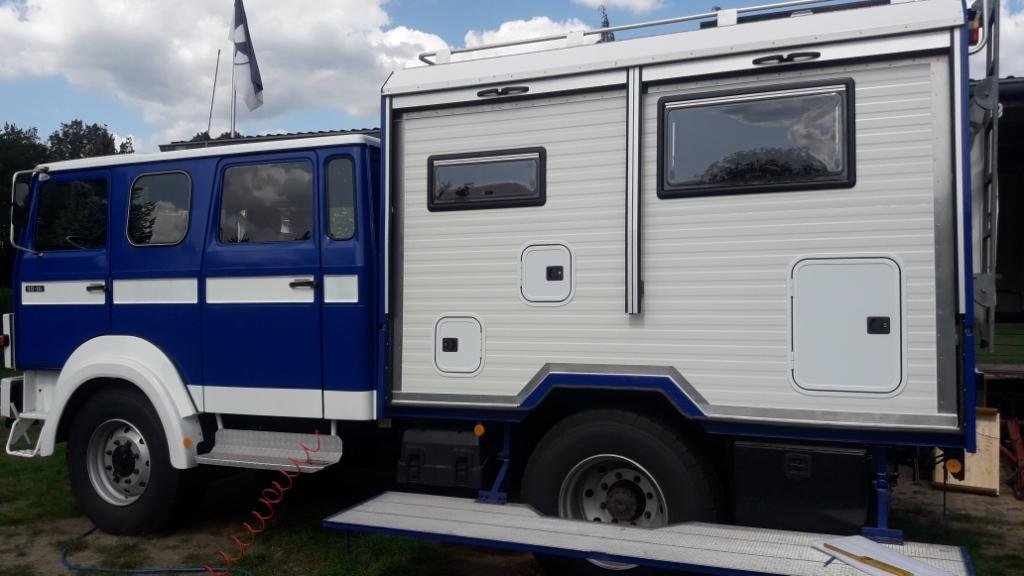

Original Lentner. Feuerwehr .. Dach um 70 cm angehoben. Jalousien an ihrem ursprünglichen Platz. Einer für den Türraum entfernt. Hinten nicht verfügbar (Reserverad). 3 Arbeit.
Wände hinter den Jalousien. 3 Schichten Sandwich: laminiertes Sperrholz 4 mm Stryodór 50 - 80 mm aluminisiertes, laminiertes Sperrholz 8-10 mm. Die Wände in der Mitte sind aus laminiertem Sperrholz 4 - 12 mm. Wandrahmen Stahl mit dem ursprünglichen Lentner Container verschweißt.

Der Reifen geht ohne Spielerei runter - auch wenn das Im Bild anders aussieht. Der Radkasten (im Aufbau) ist fürs verschränken und einfedern. Wenn der Unimog eben steht hebe ich mit dem Hydraulikheber 1 cm die Achse an und mit 2 Montiereisen das Rad weg.

Es kommt halt auch drauf an was du willst. Ich hab nur um 45cm angehoben. Boden raus, Radkästen weg und wollte unter 3,20m Gesamthöhe bleiben.
Es wurde sozusagen ein aus Blechen gekantetes 45cm hohes und 5cm gekantetes Profil drunter geschweisst und
dann Streben in diesen „Koffer“ gebaut. Hält Bombe....
Vllt find ich ein paar Fotos. Bin aber noch ned wirklich fertig.
VG Flo

Hi Flo,Herrlehmann hat geschrieben: ↑2020-10-26 10:31:29Es kommt halt auch drauf an was du willst. Ich hab nur um 45cm angehoben. Boden raus, Radkästen weg und wollte unter 3,20m Gesamthöhe bleiben.
VG Flo
super, Bilder wären schön!
Baust Du die Rolläden wieder ein?
Danke!
Rainer

so nun mal ein Bild von meinem unfertigen Meisterwerk. Wie gesagt ein Kranz aus U-Form Blechen mit 40x40 Kantrohren stabilisiert.
Rollläden behalte ich ja.
VG Flo
VG Flo
Re: Lentner Feuerwehrkoffer erhöhen, wer hat Tipps
Danke für die Infos :-)
@Flo: wie machst du das bei dem Einstieg rechts?
Gruß Rainer
Gruß Rainer
@Flo: Wie baust du den Boden und die Wände vom Innenkoffer?
