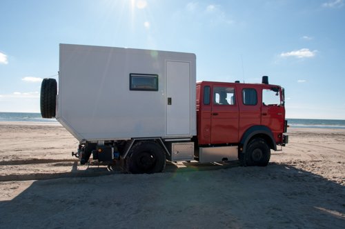

Moin zusammen,
Unser Koffer ist von Kress. Wir sind super zufrieden. :D Top Qualität. Nette Leute.
Vg Jan

Wie bekommt man denn da ein Reserverad an das GFK?
Dann sowas wie Wassertanks innen fest? Möbel?
Die Tür war auch von Kress?
Wie „selbsttragend“ ist der Koffer mit dem Boden? Braucht es da jede Menge Traversen oder wird der schlicht an ein Rückgrat geschraubt?
Ich bin ja immer noch hin und hergerissen... Koffer selbst bauen oder einfach kaufen..muss jetzt nicht zwanghaft Monate an ner Kiste werkeln. Möchte aber danach such nicht mit Bastelkompromissen anfangen
MAN G90 8.150 Bj 1994
Fischauge
Beiträge: 31
Registriert: 2012-06-27 15:27:22
Wohnort: Münster
Re: Koffer vom Kühlkofferbauer Kress
#11 Beitrag von Fischauge » 2020-09-12 16:55:43
Im Boden sind Aluprofile einlaminiert mit dem der Zwischenrahmen dann verschraubt wird.
Der federgelagerte Rahmen ist nicht von Kress.
Das Reserverad ist an einem extra Träger montiert der direkt mit dem Zwischenrahmen verbunden ist.
Wassertanks sind mit der Bodenplatte 2cm Multiplex verschraubt. Zusätzlich noch mit dem komplett rum innenlaufendem L Alu Winkel (5cmx30cm) verschraubt. Der L Winkel dient der Stabilität des Koffers.
Möbel hab ich aus Alu Profilen gebaut die mit dem Boden und mit dem L Winkel verschraubt sind.
An den Position der Hängeschränke ist Holz im GFK einlaminert.
Generell lässt sich alles gut verkleben an GFK :D
Die Tür ist von Outbound.. und leider verzogen.. Muss da nächsten Monat hin zum Austausch.
Bilder findest du hier: https://www.instagram.com/passingtheworld.de/
Vg Jan
