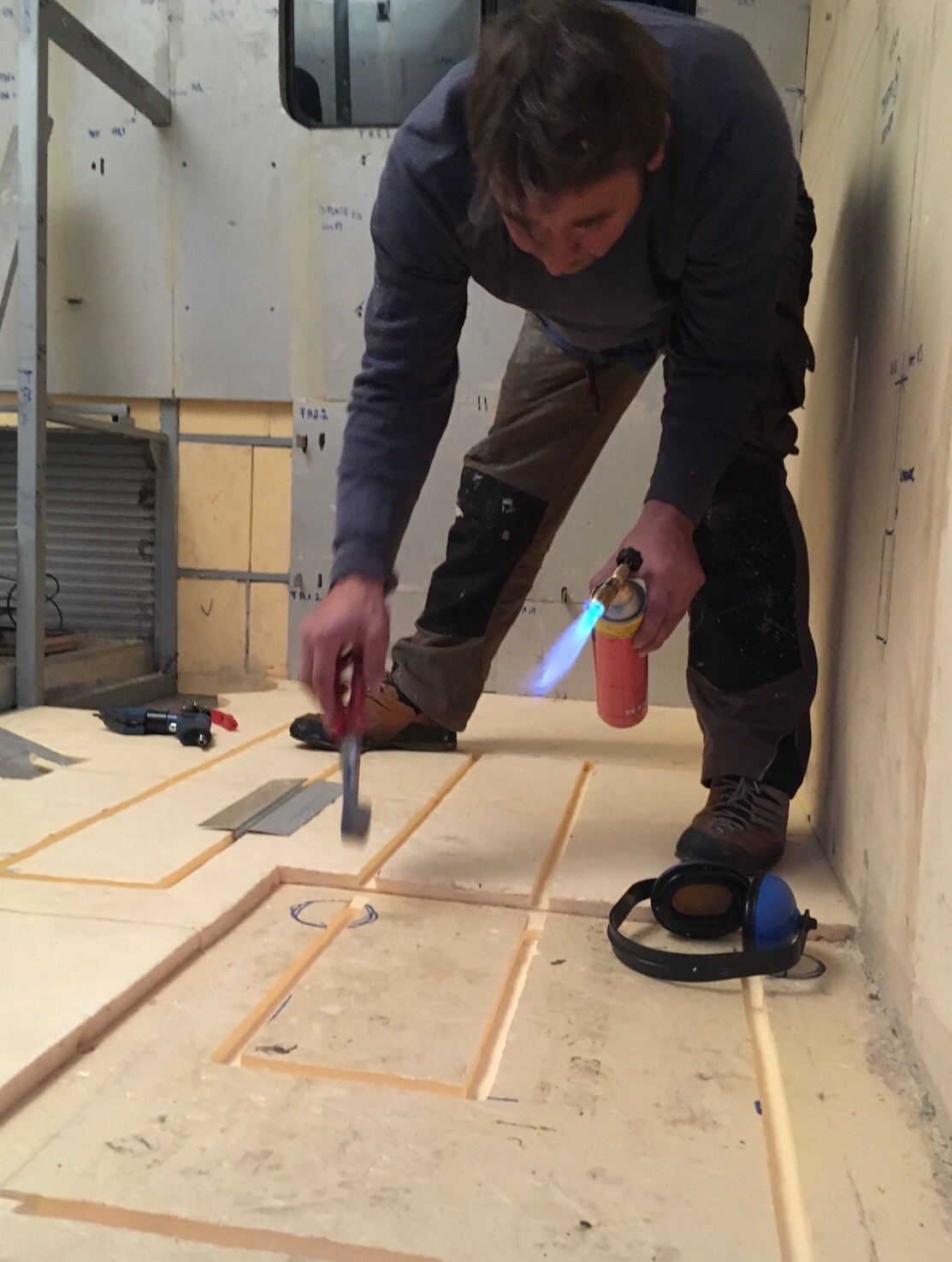

Hi, wie habeN das so ähnlich wie in einer Altbausanierung mit Trockenestrich gemacht - denke das machen hier einige so.
Der „Zwischenboden“ ist Isolierung die es ja ohnehin braucht. Darauf liegt der Boden mit Schwerkraft und Formschluss. Alles was nötig ist kann man da rein schneiden (und hat in dem Bereich dann Wie bei uns statt 6 cm halt nur 4 cm). Warmwasserheizung mit Wärmeleitblechen (sollten idealerweise näher beieinander sein) oder auch Abstufung für die Duschtasse, Wasserschlauch und Co. Lässt sich sauber mit der Oberfräse schneiden und Kleinigkeiten mit einem warmen Blech.
Man muss halt dabei möglichst fertig denken, kann aber auch ggf. mal ein Leerrohr einziehen in das man einen Wasserschlauch nachziehen kann. In der Kabine kommt dann alles dort an wo es soll.
Vielleicht eine Idee? Befreit den Aufbau von vielem „Geschlauch“ was am Ende fehlt kann man immer noch hinter Kästen legen.
