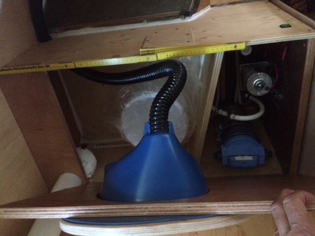

Beiträge: 2141
Wohnort: Mittelhessen
Re: TTT zum Xten
#10 Beitrag von Willi Jung » 2020-08-24 21:32:08

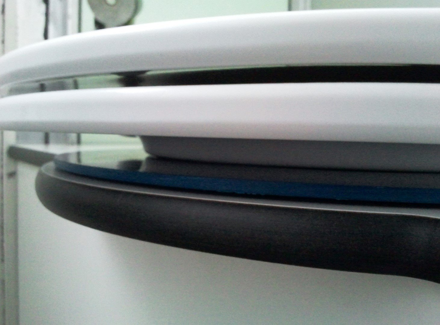

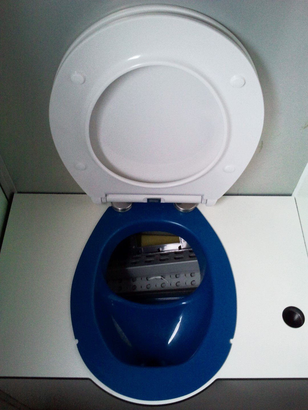

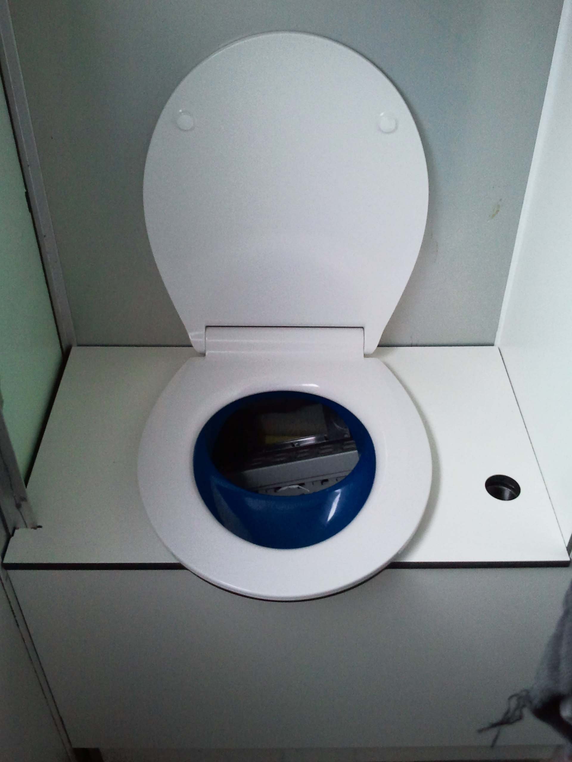

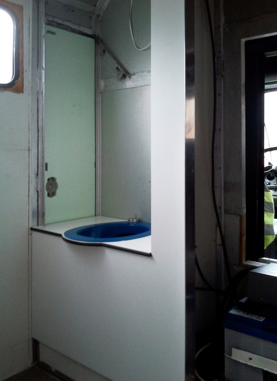

Hab bei mir eine "Sitzkiste" mit 40cm Tiefe und ca. 65cm breite gebaut und da einen Separetteinsatz rein gebaut.
Lediglich die Deckplatte hat im Bereich des Einsatzes einen kleinen "Bauch" der vorne über die Kiste übersteht (ca. 3cm).
Das habe ich so gemacht, damit ein schöner WC-Sitz drauf passte.

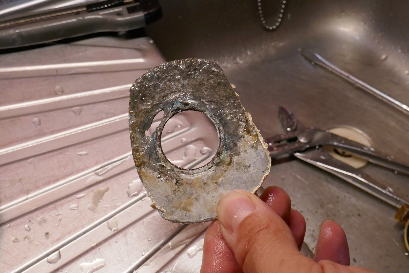

#23 Beitrag von tschwerto » 2020-08-31 19:40:55
Erkenntnis des Tages: Keine Aluminiumteile verbauen, welche Potential mit Urin in Kontakt kommen.
Das Aluminiumplättchen war mit Sikaflex 252 auf einen Stahltank geklebt. Der Stahltank schaut noch erstaunlich gut aus. Beim runden Ausschnitt in der Mitte kam wohl hin und wieder etwas Urin ran. Das Aluminium hat oxidiert und das Aluminiumoxid zusammen mit dem Urin ergab eine gelartige/körnige Masse, welche das Plättchen vom Sikaflex weggedrückt hat. Die Oxidation arbeitete sich von der Mitte aus nach aussen (und auch durch das Alu in Dickenrichtung). Das Plättchen wurde mehrer Milimeter angehoben und irgendwann riss aussen der Sikaflex auf und das Debakel wurde sichtbar.
Stahl und Messing machten bis jetzt keine Probleme, blankes Aluminium geht überhaupt nicht. Das Plättchen war 3/4 Jahr im Einsatz und lag nicht direkt im Urin.

#24 Beitrag von felix » 2021-09-07 19:53:14
mit Stahl, Alu und dem Urin als Elektrolyt hast du eine einwandfreie Batterie mit dem Alu als Opferanode gebaut. Deswegen war der Stahl auch noch in so erstaunlich gutem Zustand, ohne das Alu wäre der Rost entsprechend wilder gewesen. Alles Sortenrein aus Alu wäre weitaus beständiger gewesen.
Welche Werkstoffe aber wirklich dauerhaft beständig gegen Fäkalien sind und ob bzw. welche Aluminiumlegierungen dazu gehören, weiß ich aus dem Kopf auch nicht.

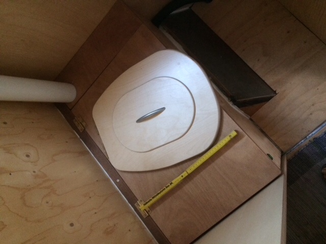

#25 Beitrag von Lassie » 2021-09-07 22:30:55
ich hab unsere TTT im Format des Portapotti 365 gebaut - aus Abfallholz, einem 10l Eimer und einem Kanister sowie einem kleinen Trenneinsatz. Passt einwandfrei. Die Brille hab ich selber gebaut, da keine käufliche gepasst hat. War insgesamt 3 Tage Bastelzeit (inkl Klebe - Mal - und Trocknungszeit). Funktioniert seit rund 2 Jahren einwandfrei und war nur ein schnelles Provisorium als 'proof of concept' - aber wie jedes Provisorium.....
