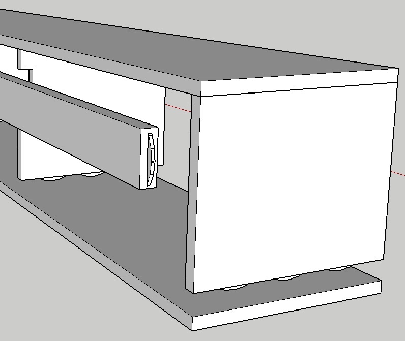

ich hatte das schon in einem anderen Beitrag, will den aber nicht kapern und erhoffe mir mit einem eigenen Beitrag mehr Antworten.
Spricht eurer Meinung nach etwas gegen so eine Konstruktion:
  • Schrank wie folgt konstruieren:
  • und die Holzleiste hinten in das U-Profil einhängen und miteinander verschrauben, damit er beim Fahren nicht "raushüpft"
Das oben genannte U-Profil hat 35mm Höhe. Belastungstechnisch hält das mit Sika über die Länge locker. Und Küchenschränke in Wohnungen werden ja auch so befestigt (also aufgehängt).
Mit 14mm Breite passt das ideal für mein 12mm Birke Multiplex mit 1,6mm HPL. Das Alu sollte mit 2mm auch passend stark sein und der Schrank hängt dann ca. 15mm (der Höhe der kleineren, vorderen Seite des U-Winkels) von der Decke ab. Dies wäre dann gut, um eine indirekte Beleuchtung zu realisieren.
Habe ich da was übersehen?
Gruß, Peter

Hallo Peter,
ich finde die Idee gut. Ich würde noch über das Thema "Hinterlüftung" nachdenken und daher vielleicht den Boden und die Decke kürzer als die Seitenteile machen und auch noch ein Leiste am Boden befestigen, damit nichts rausrutscht.
Dein Satz
buntbaer2001 hat geschrieben:
2020-07-23 10:29:27
verstehe ich nicht. Warum hängt der Schrank in 15 mm Abstand von der Decke? Das hängt doch davon ab, wo das Aluprofil an der Wand klebt und an welcher Stelle die Holzleiste quer am Schrank befestigt ist? Wahrscheinlich habe ich noch nicht verstanden, welchen Teil Du vom Schrank in die Aluleiste einhängst.
Interessant ist auch die Verbindung der einzelnen Teile des Oberschranks. Wenn ich Dein Konzept richtig verstehe, hängt alles an der Leiste auf der Rückseite. Wie ist diese mit den Seitenteilen verbunden?

Hallo Christoph,
Moerk hat geschrieben:
2020-07-23 10:48:46
Hinterlüftung und Leiste vorne ist klar. Das war nur ein schnelles Grobkonzept, keine Detailplanung. Gerade die Hinterlüftung lässt sich durch den Deckenabstand ja gut regeln.
2020-07-23 10:48:46
Dein Satz
2020-07-23 10:29:27
Der Schrank wird beim Einhängen an der Decke entlang geführt. Damit er dann an die Rückwand kommt, muss die hintere Leiste, an der er aufgehängt werden soll, ja das vordere 15mm hohe "U" überwinden. Dann "fällt" die Leiste mit dem Schrank auf den Boden des U und das ganze sitzt 15mm tiefer.
2020-07-23 10:48:46

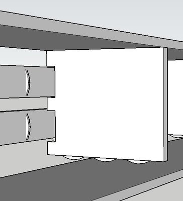

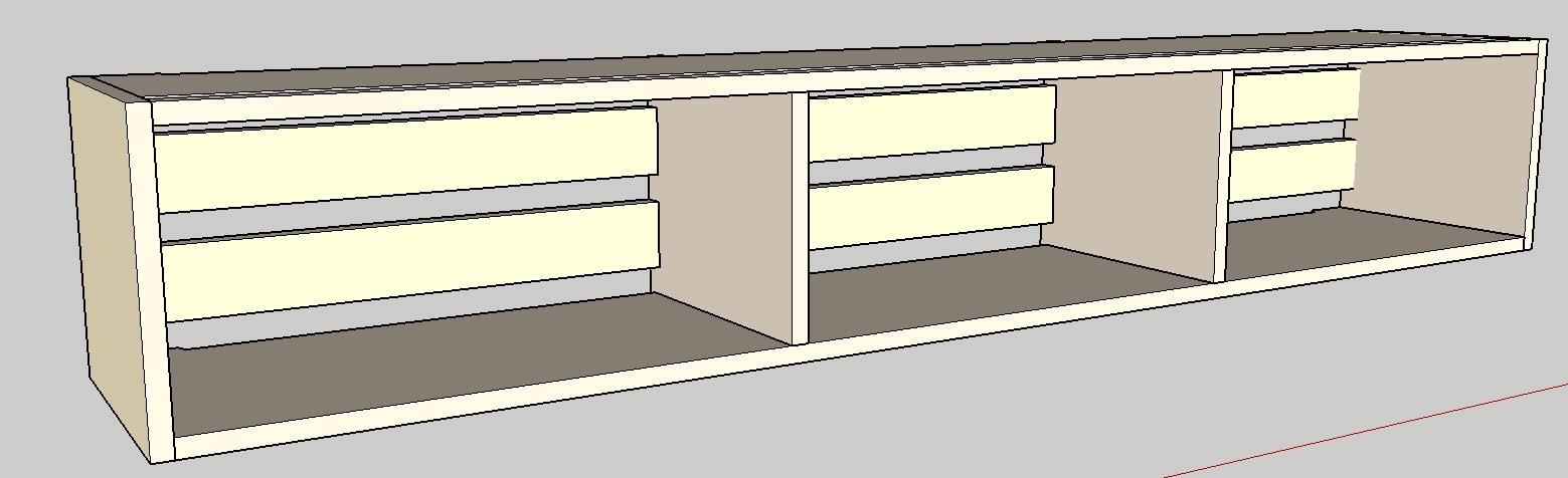

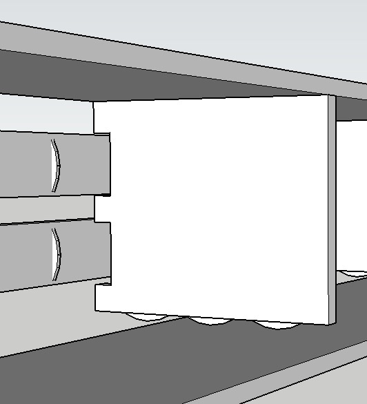

Die Leiste hinten wird überall mit Lamellos in die Seitenteile verleimt. In die mittleren Trennwände auch, nur dort wird auch noch eine Aussparung in die Trennwände gefräst sodass die Holzleiste durchgängig ist.
Gruß, Peter

gute Idee finde ich. Auf diese Weise bleiben die Möbebl absolut spannungsfrei. Sehe auch keinen Hinderungsgrund es nicht in dieser Art zu installieren.
Gut nachgedacht. Ggf. würde ich die Trägerleiste bis an den Oberboden heranführen und verbinden. Zum Lüften dann Löcher mit geeigneten Querschnitt in die Oberböden einbringen.

Was ich nicht optimal finde:
1. Du sammelst alle Lasten an einer Stelle. Damit hast du keine redundanz. Wenn du heir eine fehlveklebung hast, rauscht dir alles nach unten.
2. Gegen "hochklappen" des Schrank (also Kraft von unten) hast du einen sehr ungünstigen hebel. (Gelände oder Piste könnte sowas ergeben)
Mach zumindest oben und unten eine Leiste. Dann hast

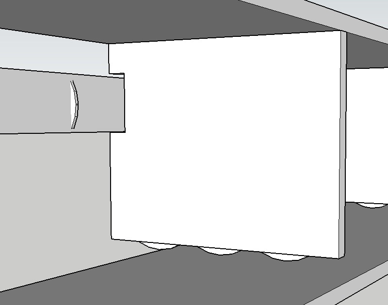

ad 1) ein Küchenoberschrank ist "im Prinzip" doch ähnlich konstruiert. Und die Rückwand in Schränken ist ja auch nur für die Stabilisierung des rechten Winkels und nicht für das Konstrukt selbst, oder? Natürlich müssen die Lamellos unten passen und sauber verleimt sein. Hier sehe ich auch noch Testbedarf, denn es ist ja ein Materialmix mit offener Multiplexplatte, die mit HPL verleimt wird und damit wird das dann ja überwiegend von den Lamellos gehalten. Ein befreundeter Tischler meinte aber, das hält. Selbst mit normalem Holzleim. Dennoch würde ich sicherheitshalber Ponal Lackleim PNL12 verwenden.
ad 2) Ich verstehe was du meinst. Muss man austesten. Danke für den Hinweis. Ich denke, du meinst so:
Aber es ist sowieso geplant, erst mal ein Testmuster an einem Stück GFK-Rest (das ganze kommt ja in einen GFK-Koffer) auszuprobieren. Und dann werden wir sowohl mal ordentlich Last reingeben, als auch rütteln.
Und wenn dann sehen wir weiter
Und die Trägerleiste selbst ist 60mm, da der kleinste Lamello 47mm hat. Bleibt also eh nicht viel Rand übrig und kann meiner Meinung nach nicht schmaler sein. Wie gesagt, bisher nur Gedankenspiele...
Gruß, Peter

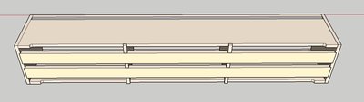

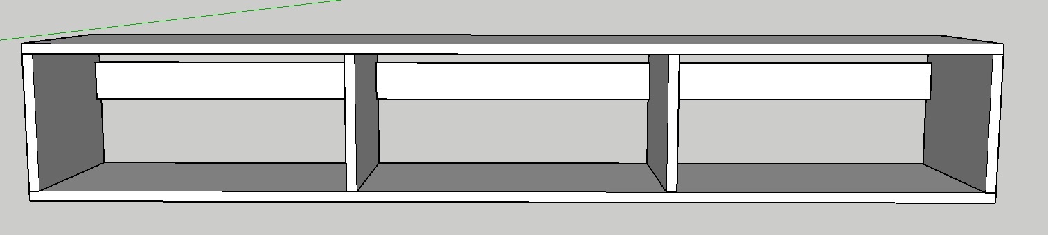

buntbaer2001
Beiträge: 854
Wohnort: Oberpfalz, LKr SAD
Re: Oberschrankbefestigung - neue Konstruktionsidee
#16 Beitrag von buntbaer2001 » 2020-07-24 16:57:59

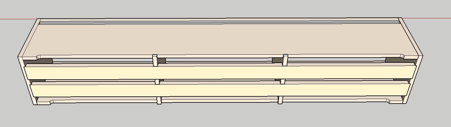

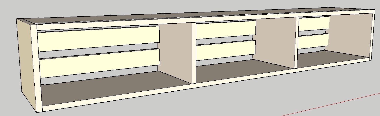

Mit dem ganzen Input kommt jetzt sowas raus:
Erscheint mir jetzt fast ein wenig komplex...
Was meint ihr?
Gruß, Peter

Ganz Ideal ist das nicht, da der Last Punkt mittig vom Hängeschrank ist. Höher wäre besser. Eventuell einen Winkel einsetzen, der oben unter den Boden geschraubt wird. Idealer weise mit einer Befestigung zur Seitenwand.
Als Beispiel mal zwei Küchenhängeschränke. Der eine 30 cm hoch, der andere 90. Angst, dass dieser runterfallen könnte hatten früher bei mir immer die Kunden beim 90 cm hohen. Aber umgekehrt ist es der Fall.
Der 90er hat zwar ein hohes Gewicht nach unter, aber nur geringe Auszugskräfte gegenüber der Wandbefestigung. Beim 30er ist dieses erheblich höher.
Bei deiner Wandbefestigung halbiert sich die Sache dann nochmal, da der Lastaufnahmepunkt durch die Leiste weiter nach unten wandert...
Gruß Michael

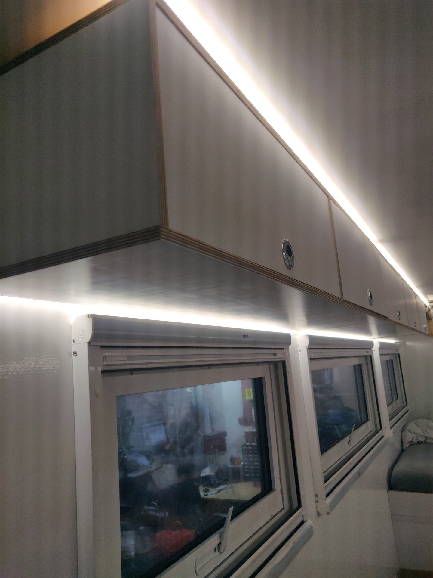

Hey Peter,
ich finde die Idee auch sehr gut. Damit löst Du ja quasi das Problem was ich auch lösen wollte (Oberschränke sind wieder abnehmbar und indirekte Beleuchtung) und hast gleichzeitig NICHT die Befestigung an Seitenwand und Decke. Diese zweiseitige Befestigung ist bei uns ja noch das große Fragezeichen. Die Oberschränke hängen bomben fest, aber wie das auf lange Sicht im Gelände funktioniert ist ja noch offen. Ich bin recht zuversichtlich, da wir wirklich eine dicke Klebeschicht (4 mm) haben und Dekalyn MS-5 dauerelastisch ist, aber der Praxistest steht noch aus.
Bei Deiner Lösung darfst Du beim Verkleben halt echt nicht schlampen. Ich würde auch zusehen, dass Dein oberes ungleiches U-Profil die Kraft relativ weit oben aufnimmt. Ich denke die Hebelkräfte sind nicht zu unterschätzen. Gerade wenn mal schwere Sachen in den Schränken sind. Sollte sich bei uns die beidseitige Verklebung wirklich als Problem herausstellen würde ich das nächste Mal die Oberschränke an der Decke mit Trägerplatten befestigen. Mir scheint die Last an der Decke hängend zu haben sehr viel stabiler als an der Wand.
Die indirekte Beleuchtung sieht übrigens wirklich gut aus. Das lässt sich leider schlecht in Bildern einfangen, aber ich bin sehr zufrieden mit unserem Licht. Denk Dir halt die Streifen auf dem Bild weg. Das ist irgendein komischer Effekt von den LEDs den man aber mit bloßem Auge nicht sieht.
Julian

Hey Julian,
das sieht ja schon mal richtig toll aus! Habt ihr die indirekte Beleuchtung (auch) hinten? Ich wollte die getrennt schaltend, unten zum kochen und oben für‘s Stimmungslicht... :)
Das mit Befestigung weiter oben hatte Michael ja auch schon angesprochen... Werde ich wohl so machen, da ja nichts dagegen spricht. Mir ist halt - ohne irgend eine Erfahrung oder empirische Untersuchung - ein Befestigung an der Wand (so wie in normalen Hausküchen) lieber, da ich die Kräfte, die 180 Grad nach unten ziehen für höher halte als die, die nur 90 Grad nach unten ziehen.
Aber wie gesagt: reine „Bauchsache“..
Jedenfalls finde ich es toll, wie ihr mit Eifer bei der Sache bleibt und eure Erfahrungen mit diesem Forum hier teilt. Nicht alle, die sich hier tummeln, sind alte Hasen mit jahrelanger Erfahrung und das was ihr erlebt, kann sicher vielen Beginnern helfen. Nehmt die Besserwisserei einiger weniger nicht persönlich, bleibt euch treu und ich wünsche euch das Beste für einen erfolgreichen Ausbau (der mir in 2021 erst noch bevor steht)
Grüße, Peter
