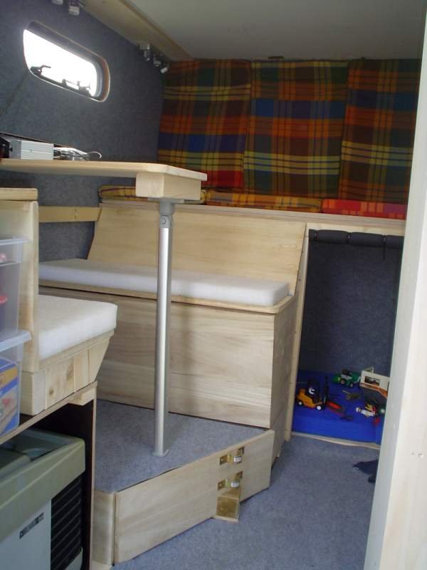

#7 Beitrag von Tomduly » 2020-07-02 13:19:51
Moin Florian,
wenn man die Sitzbank als Kasten ausführt, dann sollte die vordere Seite schräg verlaufen, damit man beim Sitzen die Füße etwas nach hinten stellen kann. Auf einer rechtwinkligen Box zu sitzen, ist auf Dauer ermüdend, gerade bei beengten Verhältnissen, wenn z.B. in der Sitzecke auch gegenüber jemand sitzt. Unterm Tisch ist meist nicht genügend Platz für alle Beine und wenn man dann nicht mal ausweichen kann, wirds unbequem.
Noch ein Foto unserer Sitzecke - damals noch in der Umbau- und Probierphase. Die schräge Form hat sich seither absolut bewährt. Man kann natürlich auch die Sitzfläche 8-10cm über den Kasten überstehen lassen, um den selben Effekt zu erzielen, aber dann verschenkt man Stauraum in der Sitzbanktruhe. Unsere Sitzbank geht bis auf den Shelterboden und endet nicht auf dem Podest der Sitzecke. Dadurch ist der Kasten ein prima Getränkekeller, zumal dort exakt 6x6 1,5l-Flaschen reinpassen und man drüber noch zwei Lagen Eurokisten 30x40 unterbringt. Die Rückenlehne sollte auch nicht rechtwinklig sein, sonst sitzt man wie in einem Chorgestühl. Man sollte bedenken, dass die Sitzecke nicht nur für die Mahlzeiten genutzt wird, sondern auch bei Schlechtwetter als Leseecke, zum Filme gucken oder einfach gemütlich abhängen. Das geht aber auf rechtwinkligen Möbeln nicht.

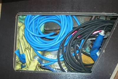

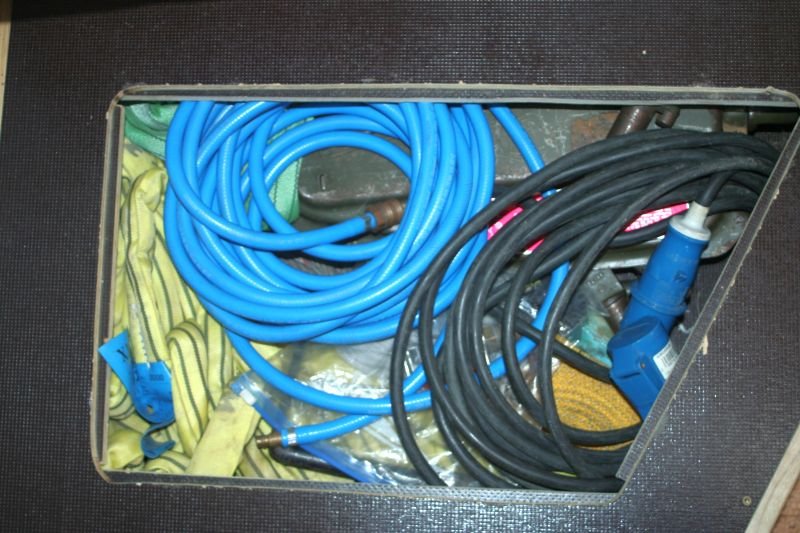

FrankS hat geschrieben:
2020-07-02 13:36:05
wie hast du denn den Stauraum unter dem Podest "zugänglich" gemacht? Sehe ich da eine große Schublade/Klappe in der Front?
Über eine abnehmbare Platte mit zwei Grifflöchern unterm Teppich. Die Form ist so ausgetüftelt, dass mein Greifzug samt Seilhaspel, Umlenkrolle, Bergegurt, Rundschlingen, Druckluftschlauch, Landstromkabel und diverser Kram reinpassen, es klappert dann auch nichts ;) . Frei nach dem Motto: Platz ist in der kleinsten Hütte. Vor allem wenn man mit ner FM1-Kabine zu dritt reisen und (über-)leben will.

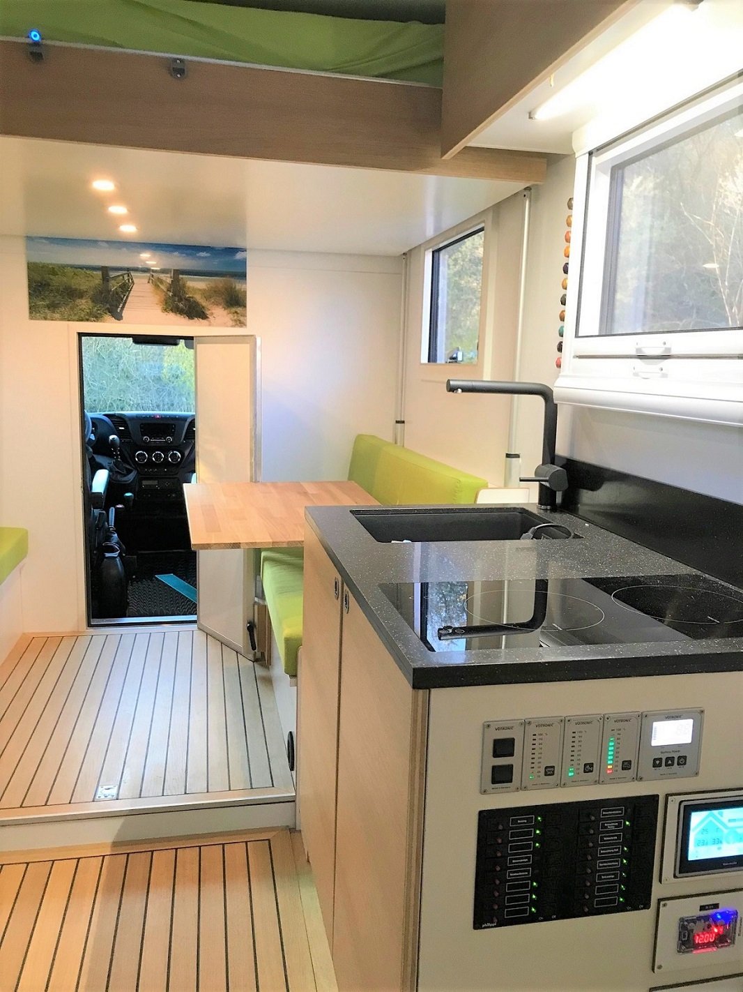

Hast Du zufällig das Grundmaß Eurer Sitzecke für mich, bitte? Ich habe eine Fläche von 153x100 (max 110) cm. Da muss ich mir echt was einfallen lassen...
