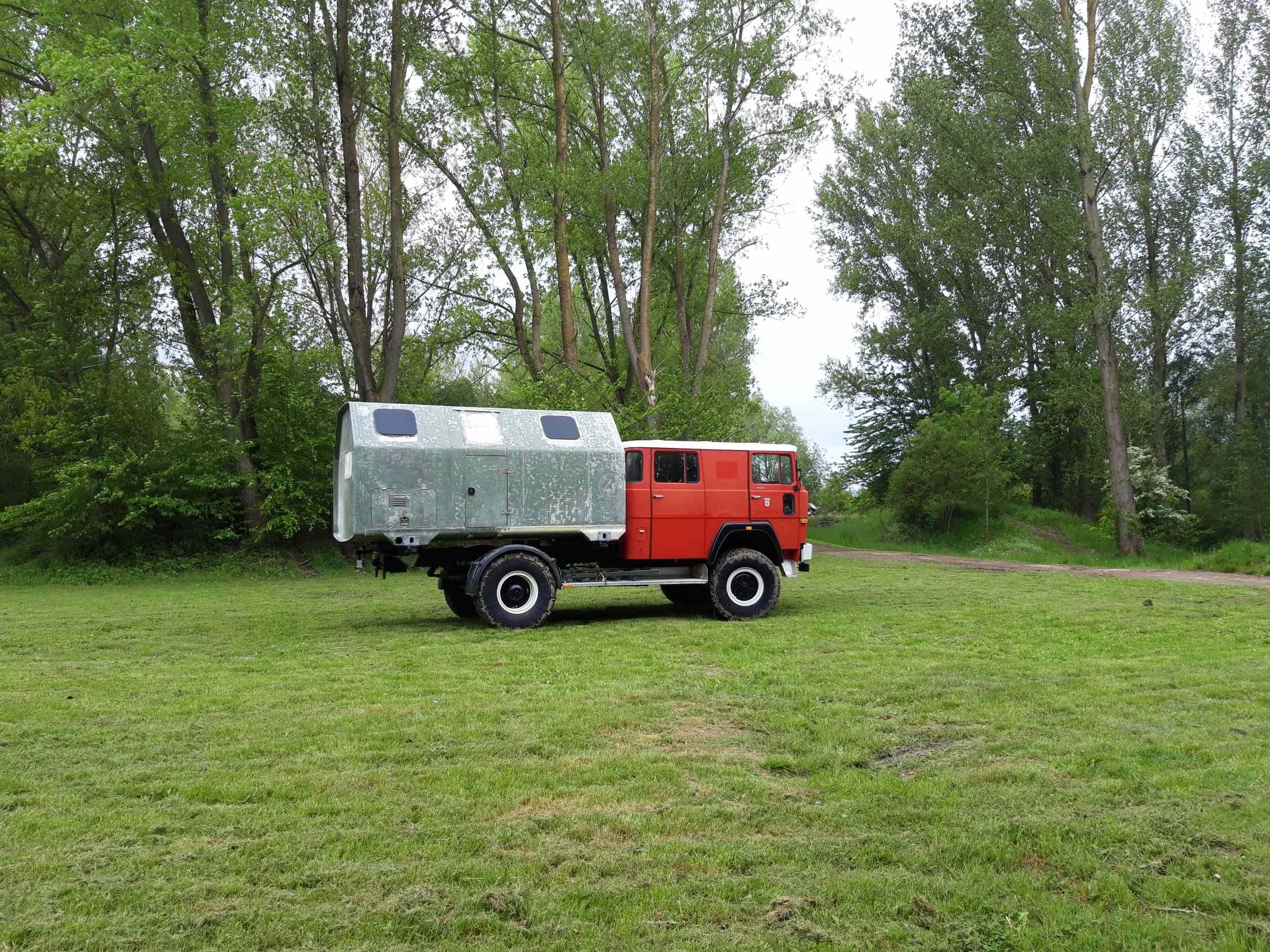

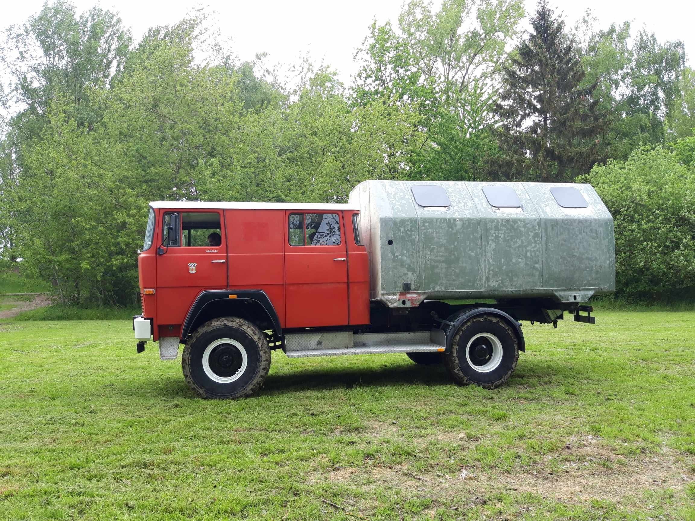

Meiner soll schlussendlich ziemlich genau so aussehen, wie dieser hier:
Hier noch die Quellenangabe: http://www.allrad-lkw-gemeinschaft.de/p ... Kurz_1.jpg
Kennt jemand den Eigentümer ? Das wäre genau der Tippgeber, den ich brauche.

Hallo Martin das hab ich mir gebaut ist auch mittlerweile lackiert
Lak ist um 400 MM gekürzt jetzt ist er 3800 MM ihnen. Zwischenrammen hab ich flach gehalten. Origenal befestigung vom Feuerwehr Koffer benutzt, hinten fest vorne federgelagert.
MfG Valeri

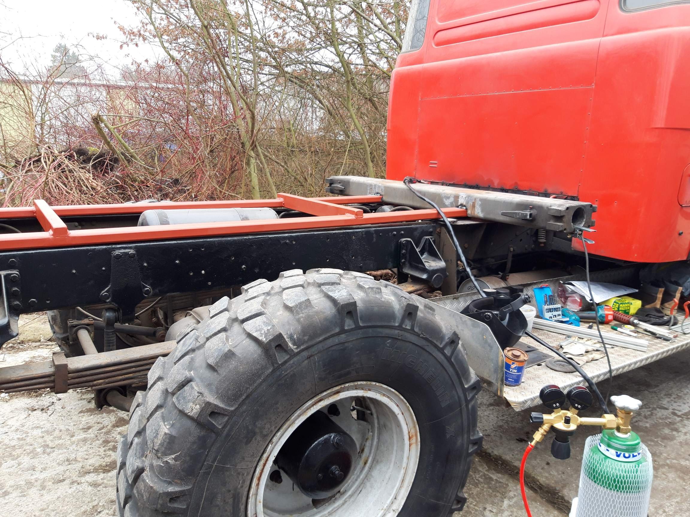

Valeri, mit federgelagert meinst du die fest verschraubten Auflager am Rahmen und die Gegenstücke aus dem alten Aufbau? Mein Aufbau ist schon weg, aber die Auflager vom Rahmen habe ich noch. Hast du mal ein paar Bilder?
Ich habe ganz aktuell ein ähnliches Problem. Ich habe einen Iveco 120-23 und jetzt ganz frisch einen LAK2. Ursprünglich war ein Kühlkoffer mit sehr steifem federgelagerten Zwischenrahmen geplant (Kastenprofile mit Aussteifungskreuz und vier quer laufenden Rohrversteifungen). Die vielen verschiedenen Lagervarianten aus den anderen Threads kenne ich. Sehr häufig liest man für den LAK2 von Dreipunktlagerung, zwei drei Threads später geht es dann meistens auch schon Richtung Raute.
Ich persönlich bin jetzt wieder am überlegen eine leichte Variante der Federlagerung zu nehmen. Der LAK2 ist ja an sich schon sehr verdrehsteif, so dass man eigentlich nur zwei Rechteckprofile in Längsrichtung für die Lastverteilung benötigt und quer da drauf zwei Jost Containertraversen mit Containerlocks. Die Traversen kosten ca. 250€ das, die Längsprofile mit Federlagern, Führungsschienen und Festlager am Heck sollten relativ einfach zu fertigen sein.

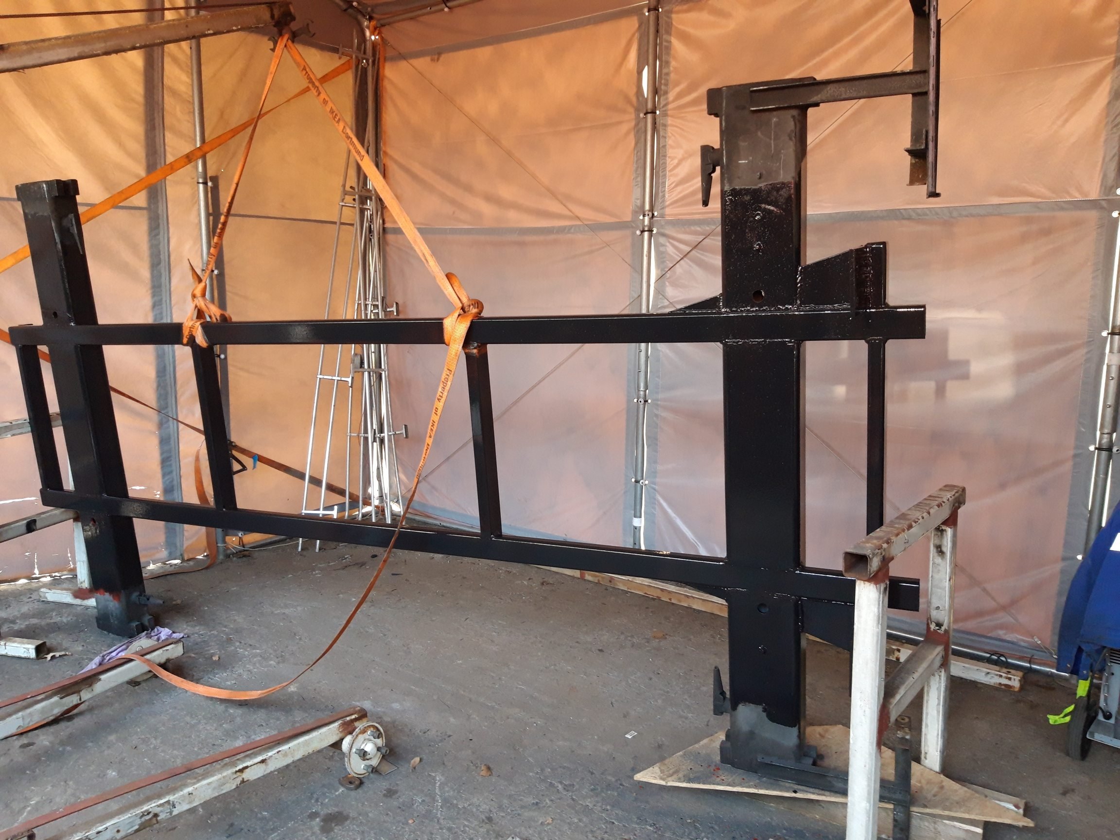

#11 Beitrag von valeri » 2020-07-27 18:52:02
So hab es komprimiert gekriegt weil Interesse so groß ist bitte nicht steinigen und ich übernehme keine Verantwortung :spiel:
Dieses Jahr 2300 km sehr gut gehalten
MfG Valeri

Hallo Valeri,
besten Dank. Der Rahmen sieht erstmal nicht sehr verdrehsteif aus, so dass meine einzelnen Traversen eigentlich auch funktionieren sollten. Allerdings verteilen deine Längsträger die Kraft schon etwas harmonischer auf den Rahmen als einfach zwei quer laufende Traversen auf dem Hauptrahmen.
Gruß Christian

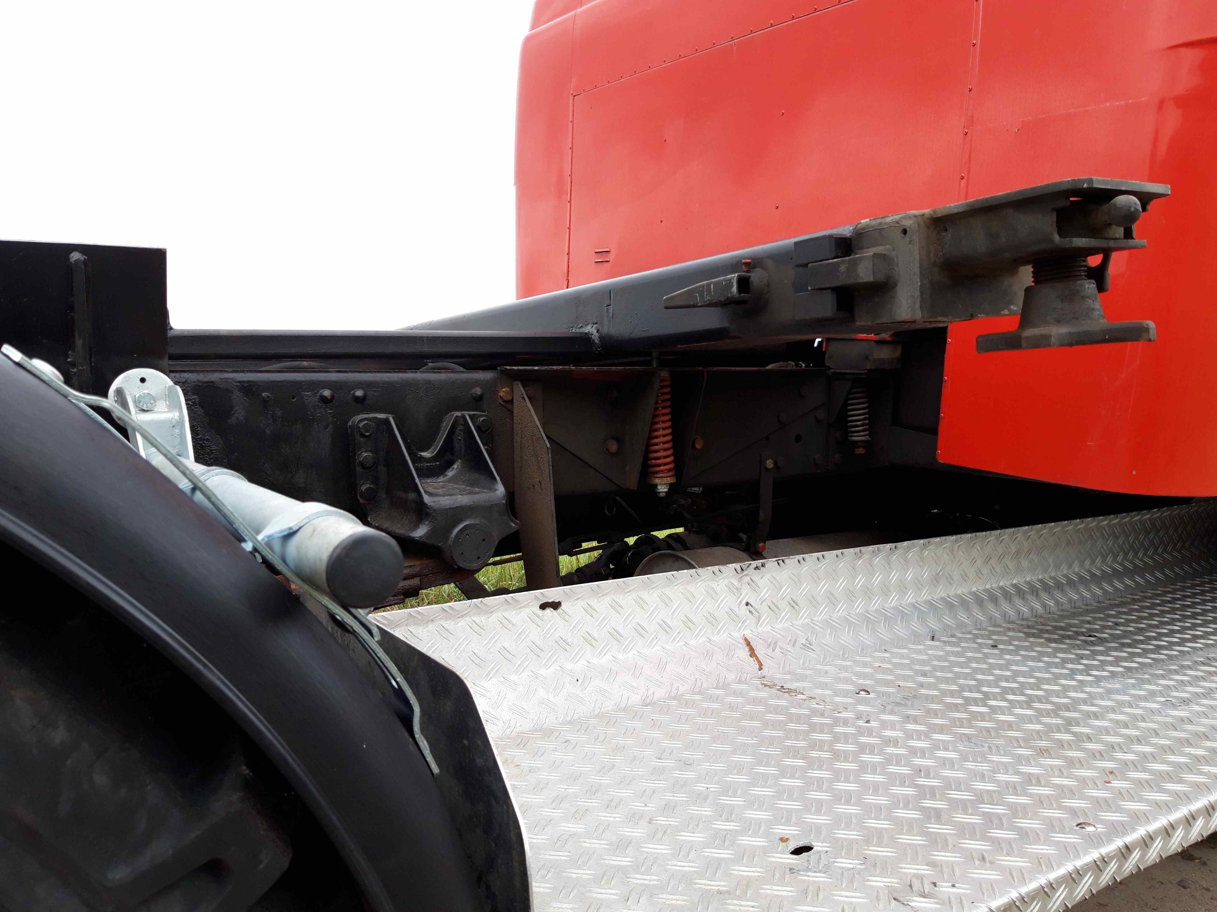

#14 Beitrag von Saharagerd » 2020-07-30 19:15:46
Moin moin
Ich hab`s da ähnlich gemacht wie Valeri
Habe auch auf den Hilfsrahmen verzichtet und vertraue voll auf die Stabilität des LAK`s (meiner war übrigens "fabrikfrisch", noch ohne Ausschnitte, Boden und Farbe).
Hinten fest und vorne beweglich, mit original W50-Traversen, allerdings nicht mit Gummiblöcken, sondern mit jeweils zwei Federn pro Seite.
Er verschränkt damit noch ganz ordentlich, auf dem Foto waren das fast 90cm. Ich fahre aber kein "Extrem-offroad" (um den Wagen im Wald zu versenken reicht`s aber trotzdem :lol: :mad: ).
Da es im Moment zwei ähnliche Threads gibt habe ich die Bilder dazu im "Nachbar-Thread" veröffentlicht.
