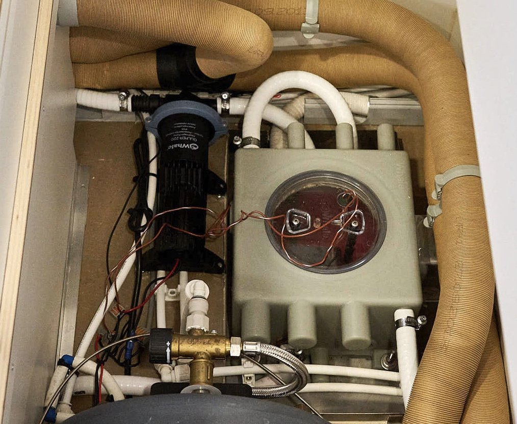

  1. Ja, es ist die Gulper 220 als 24V Version
  2. Die Pumpe wird über einen Sensor geschaltet, der in dem Sammler im Wasser steht. Es sind aber keine beweglichen Teile daran - also kein Schwimmer etc. Das Sensor-Gehäuse verkrustet über die Zeit im Grauwasser und dann arbeitet er nicht mehr richtig. Wir müssen den ca. alle drei Monate mit Essigessenz reinigen.
  3. Ein einfacher "Gummifropfen" der im Ablauf steckt. Der verhindert auch das dort während der Fahrt etwas rausschwappen kann.
  4. ... Davon würde ich mal ausgehen :-) Ich hänge mal ein Bild von unserem Sammler/Pumpe hier an. Ist bei uns unter der Sitzbank untergebracht.
  5. Mit Haaren haben wir bislang keinerlei Probleme.

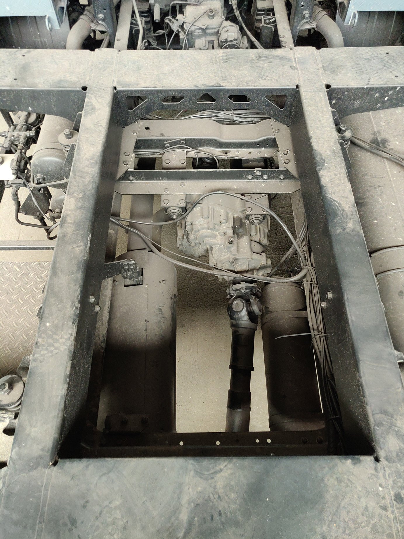

Wir haben den Abwassertank in den Zwischenrahmen nach außen gelegt. Funktioniert seit einem halben Jahr auf Tour super. Die kältesten Temperaturen waren nachts -10 Grad in der Türkei und im Iran. Bei offenem Tank war das kein Problem. Wann das mit der Kälte ein Problem wird wissen wir also nicht. So weit ist es noch nicht gekommen. Waren aber überrascht, dass -10 so easy gehen.
