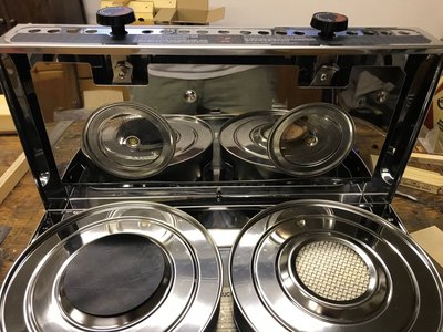

Hallo Forum,
zu diesem Thema habe ich noch einen Nachtrag bzw. eine Ergänzung zu meinem Beitrag weiter oben.
Für die Origo Kocher gibt es Dichtungen, die auf die Tanks gelegt werden und dann, wenn der Kocher zugeklappt wird, die Tanks gegen die Montageplatte, welche die Schieber für die Flammeneinstellung trägt, abdichten. Das ist sinnvoll, da sonst der Brennspiritus aus den Tanks einfach „verfliegt“ und auch der Kocher nach Spiritus riecht.
Dichtung auf dem linken Tank
Nachdem ich mir entsprechende Dichtungen besorgt habe, musste ich feststellen, dass Sie nicht dichten. Der Grund ist, dass die Montageplatte schief eingebaut ist und rechts 5mm tiefer in den Deckel eingelassen ist als links. Somit steht die Montageplatte relativ zu den Tanks rechts 5mm (!) höher als links mit dem Ergebnis, dass die Dichtung rechts nicht anliegt und somit auch nicht dichtet. Die Tanks sind federnd gelagert, jedoch ist diese Art der Federung nicht geeignet eine so große Differenz auszugleichen. Das lässt sich durch biegen nicht wieder richten. Verbunden mit den anderen oben aufgeführten Mängeln ist mein Urteil negativ. Der Kocher funktioniert zwar und mit der Verdoppelung der Anzahl der Dichtungen dichtet er auch, jedoch sind das einfach zu viele Mängel. ich würde ihn nicht wieder kaufen.
Horst
PS. In dem Thread gab es noch die Frage nach dem Herkunftsland. Mein Kocher wurde in China gefertigt.

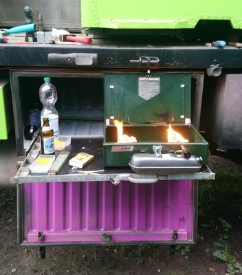

Was ich von einem Benzinkocher halt?
Außenküche
Außenküche
Der alte Generatorauszug vom Magirus wurde im Staukasten vom Kat verschraubt und eine Multiplexplatte in 18mm beim Bauhaus zuschneiden lassen und danach mit Brantho Korrux gestrichen.
Darauf dann den Coleman Sicher verschraubt.
Bin zufrieden :)

#29 Beitrag von OliverM » 2020-06-24 18:05:50
Analogist hat geschrieben:
2020-06-23 20:52:52
Da wir vom ursprünglichen Thema (Vergleich zwischen Original und Kopie) schon etwas entfernt sind werfe ich mal meine Frage in die Runde:
Was haltet Ihr von Benzinkochern, wie z.B. dem Coleman Unleaded 424?
Meiner ist rund 30 Jahre alt und tut das was er soll. Im Innenraum wollte ich das Stinkeding aber nicht betreiben wollen.
