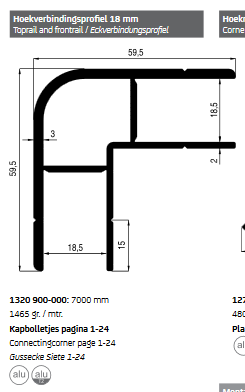

nach langer Planung und Umbau des Fahrgestells (Radstand verlängern von 3200 auf 3800mm , Aufbaurahmen erstellen etc.) soll nun endlich der Koffer gebaut werden.
Zur Konstruktion:
Wände Fahrzeugbauplatte 17mm (Schichtholz GFK beschichtet)
Rahmen U-Profil Caralu Innenweite 18,5 mm
1320 900-000 Caralu.png (11.11 KiB) 1406 mal betrachtet
Entspricht also im Prinzip der Rustikab Bauweise.
Die Platten sollen nun in das U-Profil eingeklebt werden und anschließend von Innen zusätzlich verschraubt werden.
Optimalerweise befindet sich dann innen eine dünne Klebeschicht und aussen eine Klebestreifen von ca. 1,5 mm.
Leider sind die ersten Klebeversuche nicht wie erhofft verlaufen. Zumeist Klebstoff nur auf einer Seite, Spaltbreite aussen variiert etc.
Beim letzten Versuch haben wir die Platten an der Aussenseite mit Distanzstücken geführt und 2 Kleberaupen unten in das Profil eingebracht.
Somit entspricht zumindest die äußerer Klebung meiner Vorstellung.
Leider hat mich auch die Suche im Forum hierzu nicht weitergebracht.
Hat jemand Tips wie man die Verklebung am besten durchführt?
Wie viele Raupen? Wo die Raupen postionieren?
Reicht es aus, wenn nur eine Seite der Wand verklebt ist?
Wie habt ihr die Wände geführt?
Sonstige Hinweise die es zu beachten gilt?
