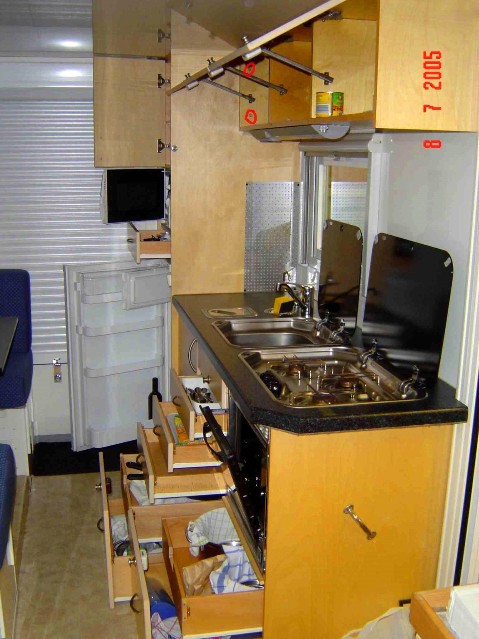

Küchenschrank an geklebte GfK-Winkel an der Wand und mit Spezialeinziehmuttern an Decke geschraubt.
Übrigen Schränke mit je 2 Spezialeinziehmuttern in die Wand und Decke.
Alle Schränke untereinander verschraubt.
Die Schränke haben keine Rückwand und die obere Platte ist nur halb so tief, um die Scharniere oder Verschlüsse zu tragen, bzw. dass die Schränke an die Decke geschraubt werden können.

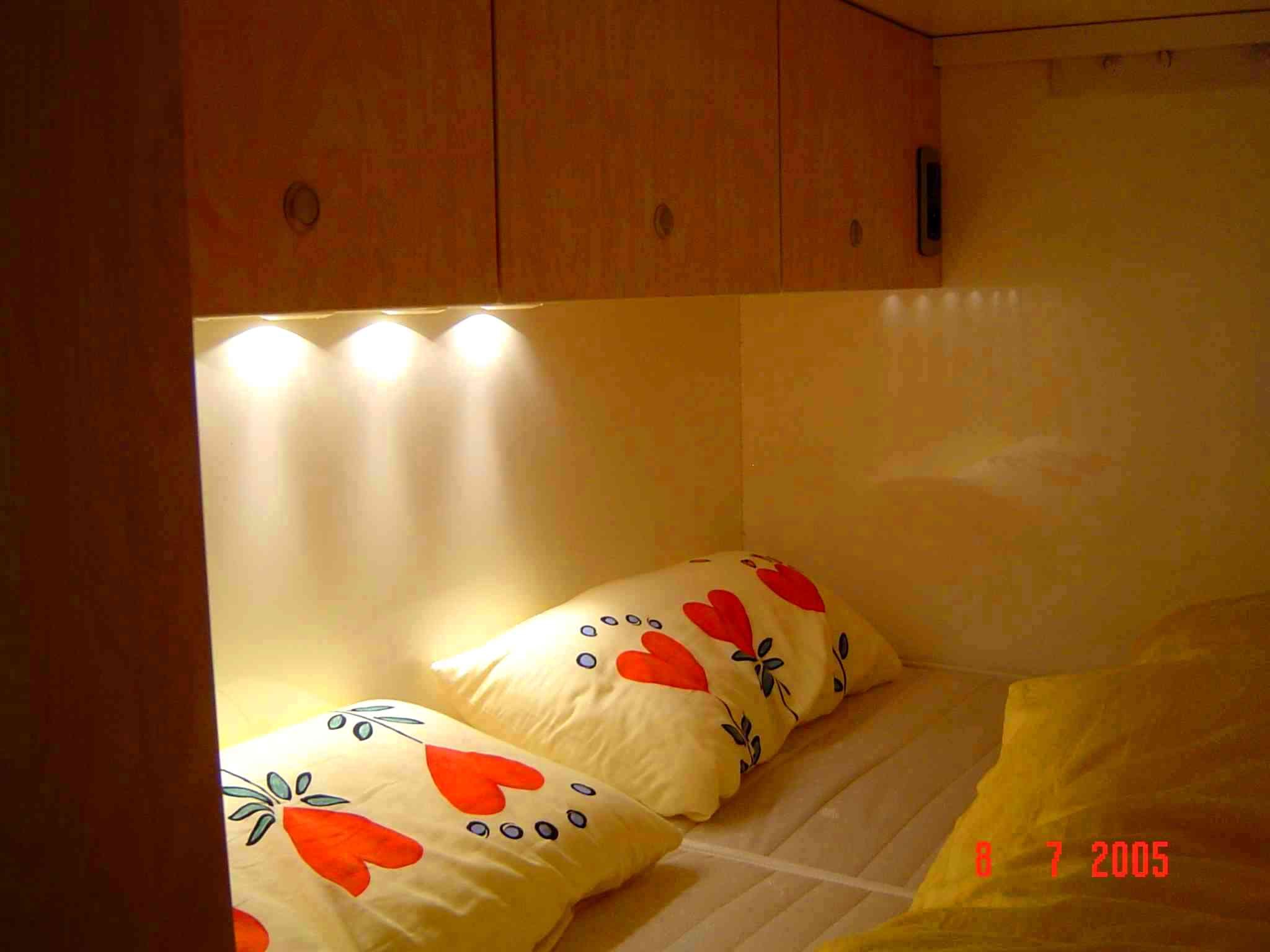

So hängen bei uns 4 X 3 Hängeschränke verteilt im Womo.
Der Sikarahmen an der Rückwand hält mehrere 100 Kg und zur Stabilisierung sind ja noch untereinander die Schrauben und zu den Seitenwänden der Schränke da.
Also alles keine große Sache.
