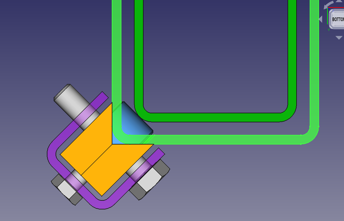

Für eine doppelte Rohrführung habe ich mal ne Idee gebaut und hätte gern Feedback.
Nutzen der Vorrichtung: eine Schiene eines Horizontal Aufzug (für den Fahrradträger)
Rahmenbedingungen:
* Die beiden Rohre sind senkrecht im Abstand von ca 172cm angebracht (Mitte-Mitte) und als "FEST" zu betrachten.
* Unterkante Außenrohr ist 120 (bzw. 20cm - Wenn Abgelastet) über Erdboden.
* die beiden Innenrohre sind miteinander verbunden (Keine Verdrehung mehr möglich)
* gelegentlicher Betrieb (max 2 mal am Tag)
Aufgabe:
1 Zwei Rohre ineinander führen.
2 Das Außenrohr hat 2m Länge
3 Das Innenrohr soll um 1m ausziehbar sein.
4 Das Material muss beschaffbar sein (Normteile)
5 Mit einfachem Gerät zu bearbeiten (also kein CNC, Laserschneiden etc)
6 PTFE oder Messing Gleitflächen gehen nicht (alles zu dick !)
7 Die Hauptlast ist senkrecht (also nicht auf der Führung) und wird später über Steckbolzen gesichert und per Seilzug verfahren.
8 Lastmomente vom Fahrradträger sollen ins Außenrohr geleitet werden.
9 Soll auf keinen Fall "klappern"
10 Darf keine Klemmneigung haben
11 Schmutz darf die Funktion nicht beinträchtigen
12 Darf nicht aus der Führung springen, wenn z.b. das Hubseil reisst.
Die Idee;

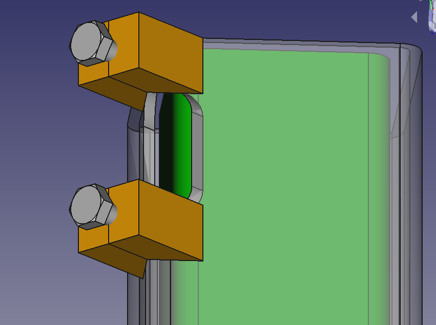

- In das Außenrohr (Transparent Grau) wird an jedem Eck ein Langloch eingefügt. (Sollte mit Prisma, Bohrer und Flex machbar sein)
- die Orangen Metallklötze können vom Band runter geschnitten werden mit 45° Schräge. Anschliessend zusammenschweissen, dass eine V-Nut entsteht. (Material 25x10), spart mir die CNC- Fräserei mit einer 90° V-NUT :)

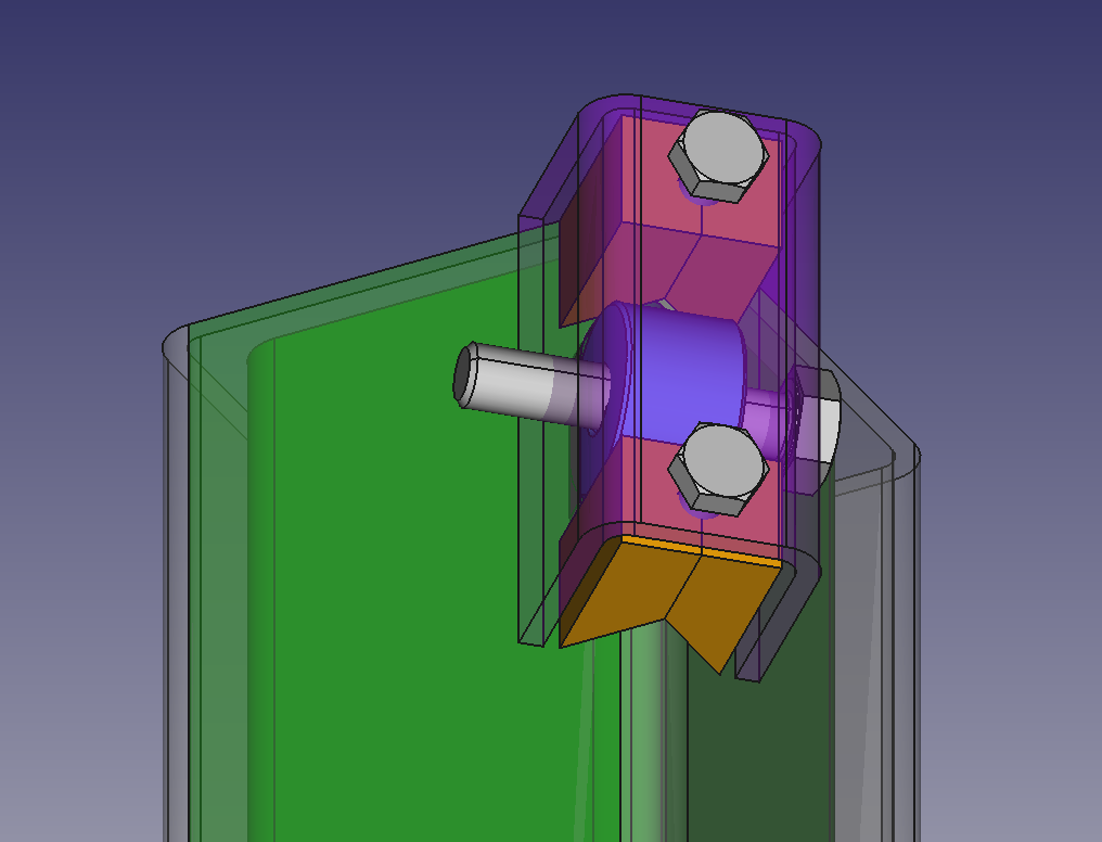

- Die Blaue Stützrolle (NATR8 x 24 x 15) wird im violetten U-Stahl (30x30x3) mit einer M8x35 Schraube gesichert.
- Der U-Stahl (violett) wird mit 2 M8 Schrauben in den Orangenen Blöcken verspannt /damit stelle ich die Rollen präzise ein.
- Das Innenrohr ist ein Q 55x3
- Das Außenrohr wird ein Q 70x3
- Somit sind insgesamt 9mm Luft => Sollte nicht klemmen.
- Das "Laufgerät" besteht natürlich aus 4 Rollensystemen unten und nochmal 4 in etwa 1m Höhe (ist nur einmal gezeichnet - bin faul)
Was noch fehlt:
Sicherungsbolzen und Schraubensicherung für die Einstellschrauben.
Forums Frage:
? Hat so was (ähnliches) schon mal jemand gebaut ?
? Showstopper die ich nicht erkannt habe .... ?
Gruß Daniel
Tomduly
Beiträge: 5038
Re: Brainstorming Rohr in Rohr Führung
#2 Beitrag von Tomduly » 2020-06-07 18:28:34
Moin!
Das ist doch im Grunde eine Linearführung.
Eine einzelne Führungsrolle drückt doch das Innenrohr nach innen und dann klemmts, würde ich vermuten. Es müssten eigentlich vier (gefederte) Rollen sein, die alle vier Seiten des Innernohres führen. Und das jeweils oben, mitte und unten, so dass egal wie weit das Innenrohr ausgefahren ist, es immer von mindestens zwei Rollensätzen geführt wird. Aber bei zwei solchen Konstrukten hast du dann 24 Rollen im Einsatz...wäre mir zu overengineerd. Das passiert, wenn man gerne 3D zeichnet und es draußen regnet *frotzel*
Ich würde das simpler lösen: keine aufwendige Führungskonstruktion, einfach nur Rohr in Rohr und lieber ordentlich (Haft-)Fett rein und unten Federbälge drüber gegen Schmutz und dreckige Finger. Und das ganze mit einer einfachen Anhänger-Seilwinde zum Kurbeln rauf- und runterlassen. Gegen Seilriss und als Transportsicherung ein paar Rastbolzen links/rechts. Klappern ist ja eigentlich nur in eingefahrenem Zustand ein Thema, da könnte ich mir oben im äußeren Rohr einen nachgiebigen Gummikonus o.ä. vorstellen, in den das Innenrohr läuft und dadurch fixiert wird. Und unten zwei Klemmschrauben, die das Innerohr festklemmen.

#3 Beitrag von Nils_90 » 2020-06-07 19:58:43
Ich halte es nicht für ratsam mit einer zylindrischen Rolle auf den Radius des Rohrs zu drücken das wird die Rolle nicht lange halten da eine sehr Kleine Fläche den Druck aufnehmen muss
Entweder die Rollen auf den Flächen laufen lassen wird in der Automation auch so gemacht.
Oder einfach dünne Kunststoffplatten mit Senkschrauben von innen ins Rohr Schrauben und gut ist. Viel mehr haben Ladekräne auch nicht.

#4 Beitrag von ClausLa » 2020-06-07 21:48:35
Mahlzeit.
ich würde kein Rohr verwenden, sondern 2 C-Profile ineinander laufen lassen, das innere läuft mit Rollen im äusseren
Millionen von Staplermasten funktinieren so, warum das Rad neu erfinden
Gruß Claus

#6 Beitrag von Konstrukteur » 2020-06-08 7:49:27
Hallo Daniel,
wie soll dann der Fahrradträger befestigt werden?
Wahrscheinlich nur unten über eine Querverbindung vermute ich mal?
Dann bekommst Du aber einen Hebel durch die Last der Fahrräder rein, wodurch dein Innenrohr in der Führung kippt.
Dadurch müsstest Du schon an mindestens drei Seiten die Rollen anbringen! (Innenseite, vorn und hinten)
Gruß Uwe

#7 Beitrag von DanielD » 2020-06-08 20:58:11
Hallo und Danke an alle, die eine Rückmeldung gegeben haben !
Es war mir nicht "fad" am Wochenende und manchmal bevorzuge ich eine Computerskizze wenn man die Abmessungen, die sich ergeben im Kopf nicht so einfach abschätzen kann. Die Diskussion ist einfacher wenn man über einen Vorschlag reden kann.
Natürlich wären an jeder Ecke des Rohres die Laufrollen gekommen. ;)
Und in einem Meter "Höhe" nochmal, damit das Innenrohr zweimal abstützen kann.
Die Sache mit den Rollen, die in die Kante drücken hatte ich nicht so auf dem Schirm.
Bei der Gabelstaplertechnik mit zwei ineinander greifenden U-Profile hatte ich Sorge, dass die große Gabelweite (ca 170cm) schon so viel Spiel erzeugt, dass die Führung rausspringt.
Unten soll ein Querriegel die beiden Innenrohre verbinden. Auf ca 1m Höhe wird der Zug angebracht und zieht zumindest während des Hebens gegen den Hebel durch die Ladung. Oben muss ich anriegeln => guter Tip! => evtl eine große Tauchhülse, in die ein Stift eintaucht, das entlastet den Querriegel. (Fahrstellung)
Die Gleitlagerplattenlösung gefällt mir ganz gut, weil mit 70/3 Außenrohr und 55/3 Innenrohr noch rechnerisch 9mm Luft sind. Damit wäre pro Rohrseite 4mm Gleitplatte und 0,5mm Toleranz, was sich sicher in der Verarbeitung als nötig herausstellen wird.
Dort wo das Außenrohr die Schweißnaht innen hat, mach ich den Gleiter halt etwas schmaler.
Wichtig ist, dass das Gerät von unten bedienbar bleibt, ich möchte eben nicht nach jedem Fahrrad laden erst mal mit der Leiter hoch kraxeln zum irgendwelche Bolzen zu schrauben.....
Einbausituation : Bild
Aufgeladen ist die Oberkante der Kabine auf ca 3,30 m, abgeladen auf 2,10m darum muss der Radträger gut 1 Meter nach unten, und wenn ich ihn über die untere Kante der Kabine ziehen kann, dann lässt die sich mit Aufgeladen Rädern abrollen. Darum der Wunsch die Räder so weit wie möglich hoch zu laden.
Die Senkrechten Eckrohre sind meine 70/3 er schon für was anders genutzt. Der Träger würde da "Huckepack" drauf kommen.
Gruß Daniel
