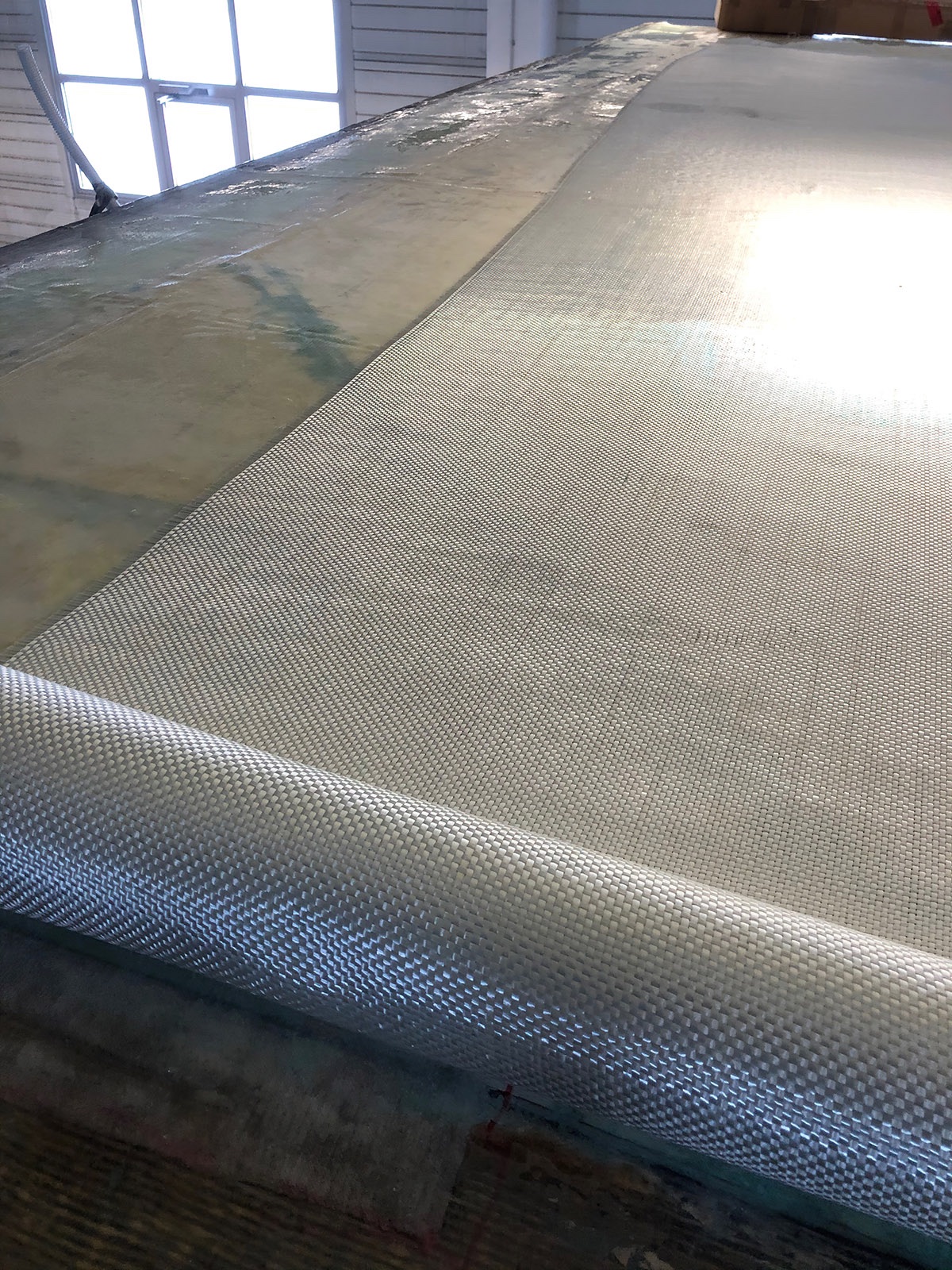

außerdem hab ich jetzt 6 Wochen lang in 4m Höhe Leerrohre einlaminiert - das muß jetzt irgendwie ausgenutzt werden...
