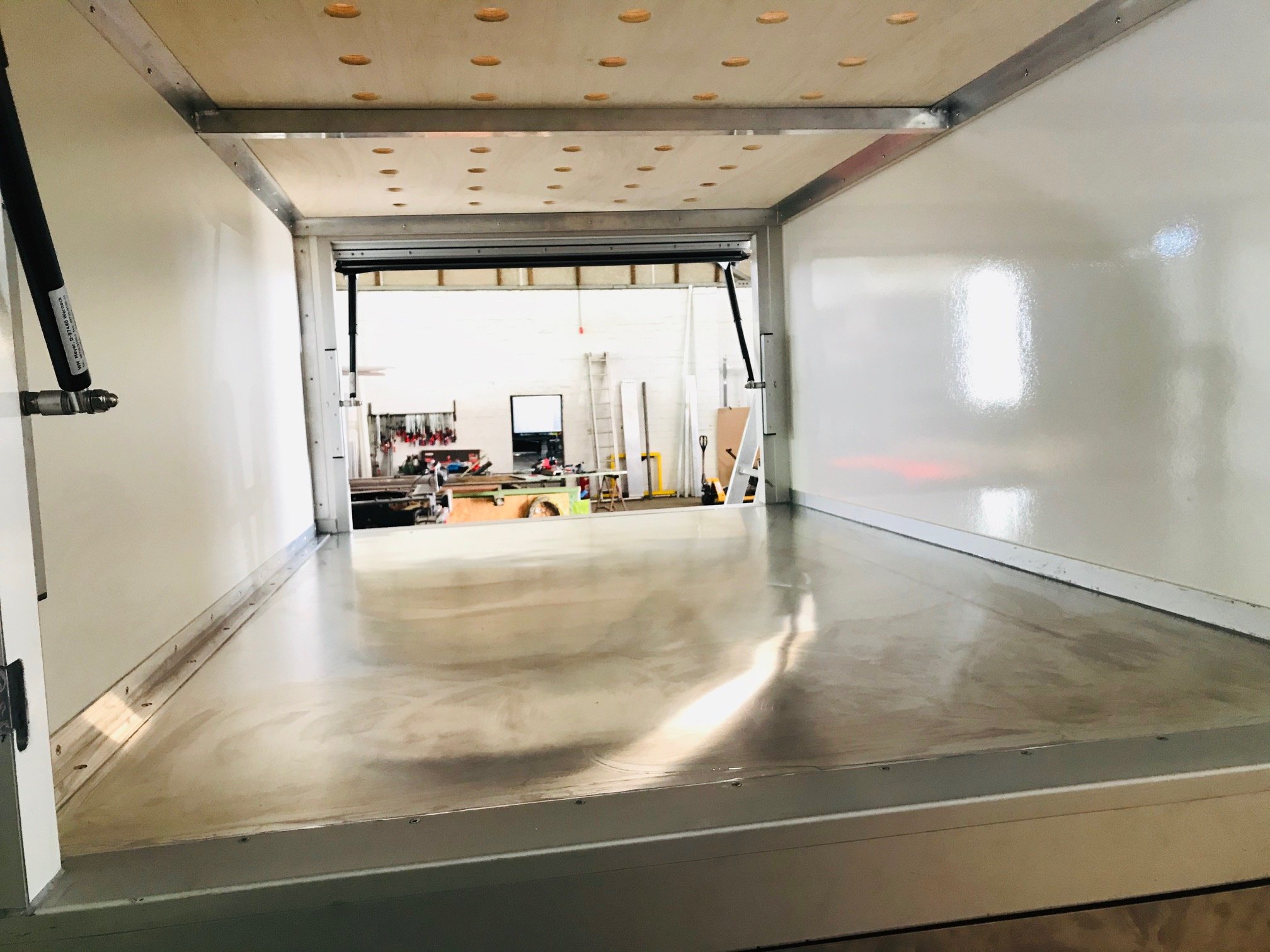

meine Wasserversorgung befindet sich auch noch im Aufbau. Den Stauraum unter dem Bett habe ich komplett Wasserdicht mit Epoxyd abgedichtet und zusätzlich eine eine Aluminiumtafel eingeklebt. Später sollen in dem Stauraum Boiler, Wasserpumpe, Wasserfilter und je drei Wassertanks a 100ltr. untergebracht werden.
VG Uwe
VG Uwe

Wie hast Du vor die Tanks zu befestigen ?

mittels rutschfester Unterlage, Airlineschinen und Spanngurten.
VG Uwe
